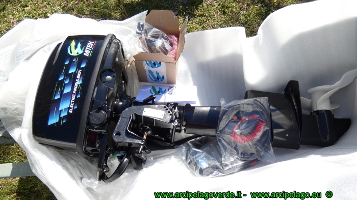

Il progetto va avanti acquistato il kit direttamente in fabbrica a Ravenna
210,08 KB

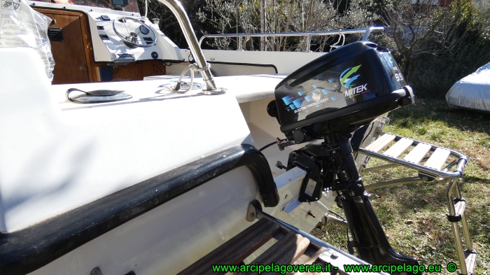

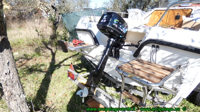

sono passato al montaggio del motore e dei collegamenti con il timone e il manettino che comanda il motore
286,11 KB
Contrariamente ai motori a benzina l'elettrico non ha il cambio ma comanda la velocità, la marcia avanti o indietro con un unico manettino elettronicamente.
Si può scaricare un'app sul cellulare per monitorare il motore: assorbimento, potenza, consumi e stima consumi in base alla velocità del momento.

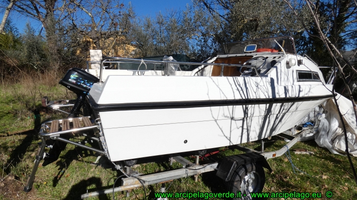

La differenza rispetto alla bici è che in una barca si può creargli un tetto fotovoltaico per la ricarica delle batterie quando è ormeggiata, mentre quando si va comunque eroga qualcosa e aiuta a scaricare più lentamente le batterie. Sto preparando un tetto fotovoltaico con 3 pannelli da 130w l'uno tot. 390 W.
Naturalmente la barca non sarà velocissima ma non scaricando i fumi sottacqua come fanno i fuoribordo a benzina, non inquina l'ambiente sottomarino ne di gas e nemmeno del forte rumore spesso causa dello spiaggiamento dei cetacei.

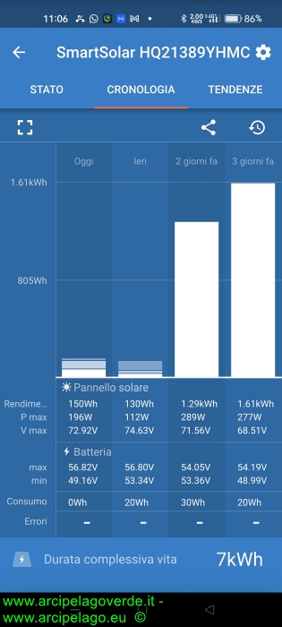

Inserito il - 25/08/2022 : 10:09:17  Mostra Profilo  Visita l'Homepage di Arcipelago Invia a Arcipelago un Messaggio Privato  Rispondi Quotando

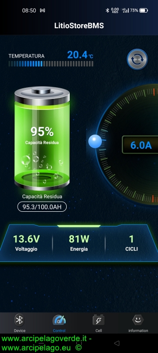

Hai perfettamente ragione Andrea la tua analisi è giusta, la barca l'ho messa in acqua in luglio e da all'ora non ho speso un cent. per navigare tutto ad energia solare. La barca la utilizzo di media una volta a settimana, ho visto che in 2 giorni si ricarica, le mie uscite sono di circa 3 ore e sono tornato con il 70-60% di carica delle batterie, il fotovoltaico carica anche quando il motore è acceso anche se il bilancio è nettamente negativo. Poi una volta raggiunto il largo o una baia interessante spengo il motore e il valore di amper alle batterie torna positivo a circa 3,5 A forniti dai pannelli che sono dichiarati con un massimo di 6 A.
Alcuni dati che dichiarerò al prossimo video che sarà sulle app caricate sul cellulare con cui è possibile avere il controllo completo del sistema: dall'app fornita da Mitek ho raggiunto alla potenza massima un assorbimento del motore di 6,3 kw superiori ai 5,2 kw dichiarati dalla casa, raggiungendo una velocità di circa 10 km/h (dati app Mitek). Considerando che la barca sulla pesa segna 750kg compreso motore e batterie escluso equipaggio, stimo che con tre persone supera i 1000kg, la spinta del motore è notevole considerando che all'origine aveva un motore da 40 cv a benzina.
Utilissima è l'app fornita da Litio Store il fornitore delle batterie, ogni batteria ha il suo BMS e il bluetooth quindi mi è possibile controllare lo stato di carica di ogni singola batteria, gli amper che assorbono se il motore è spento o quanto danno se il motore è acceso.
