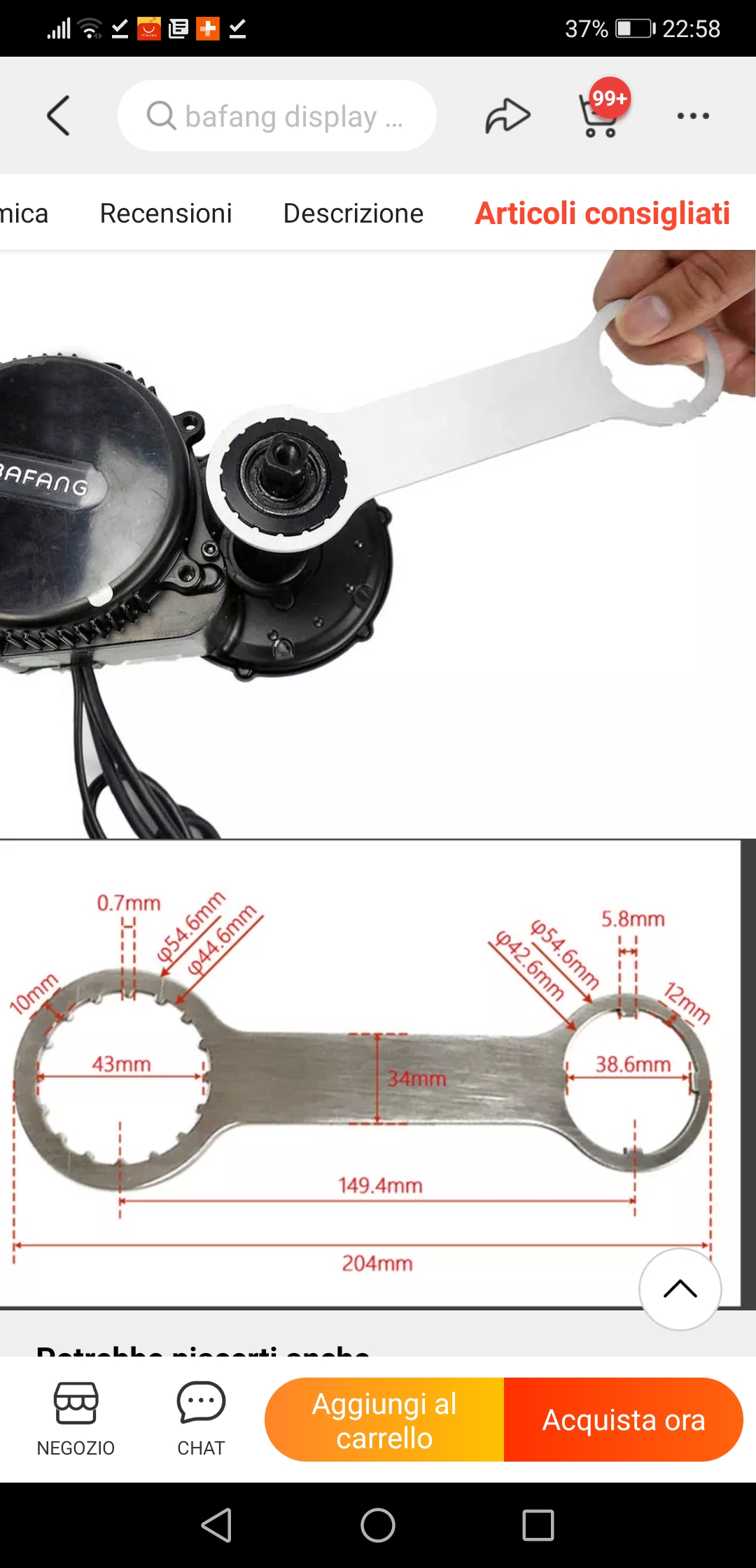

Ciao a tutti, sapete dove acquistare le chiavi/inserti per serrare il movimento centrale del bafang bbs02?
Sulla ghiera esterna ad esempio c'è indicato di serrare a 25-30 N.m.
Dove posso acquistare queste chiavi/inserti.
Grazie a tutti.
Alex

Se acquisti una chiave piatta mi spieghi poi come farai a collegrci la chiave dinamometrica necessaria per fare il serraggio delle ghiere? O usi una di quelle piatte serrando "a casaccio" oppure acquisti una chiave "a bussola" che abbia dietro l'attacco per la dinamometrica...

Infatti la chiave piatta era insieme al kit bafang.
La relativa bussola sapete dove potrei trovarla?
Ho già contattato un paio di negozi on line, ma non hanno questo genere di bussole.

Io contattato un paio di negozi online molto preparati e conosciuti, ci sono inseriti simili tipo la Hollowtech II, ma è leggermente diversa.
Ho provato a contattare anche la Bafang direttamente ma non ho avuto risposta.

Io ho trovato questo 16 tacche 44mm
