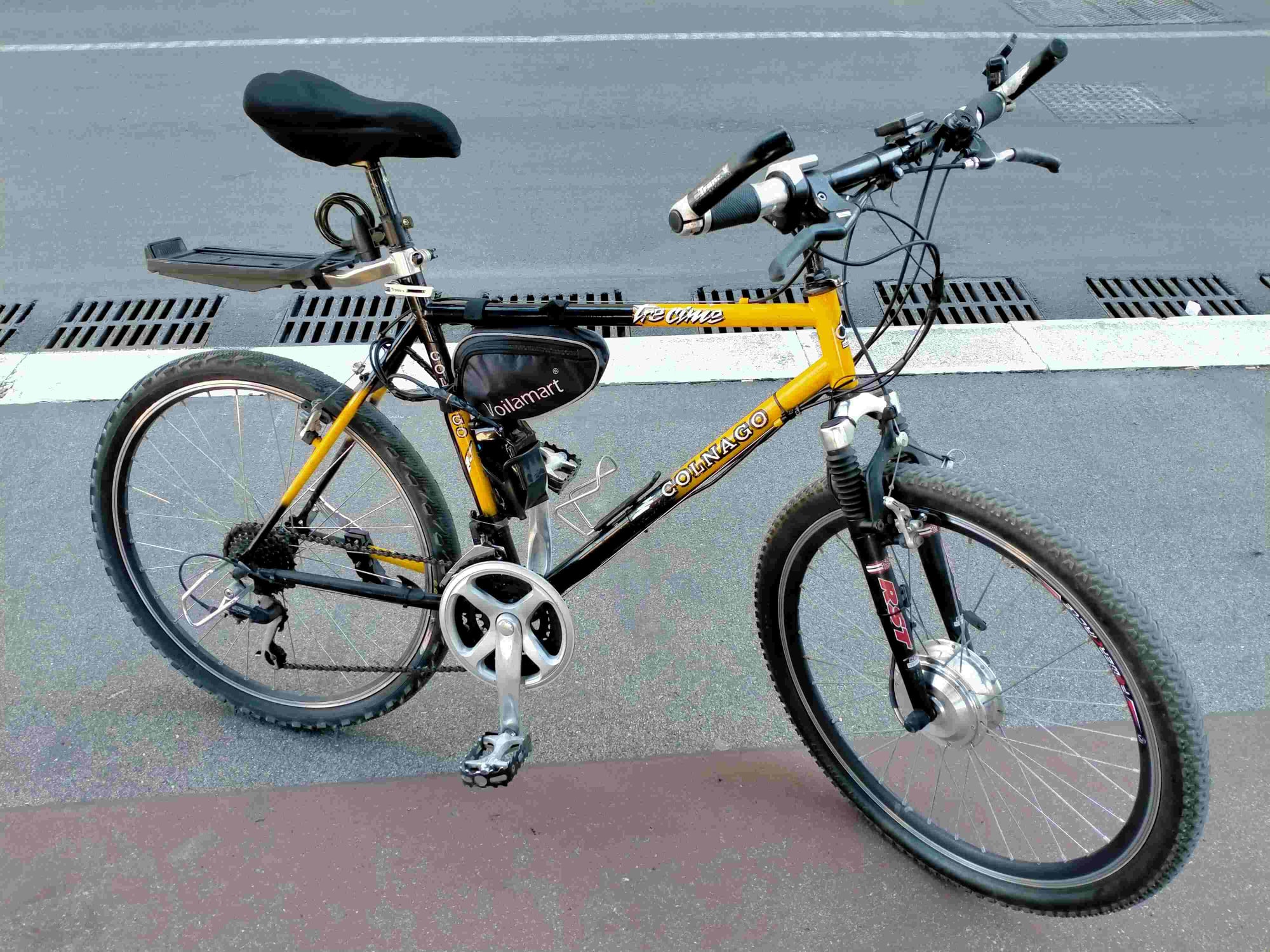

Sono in fase di perfezionamento della mia sfortunata Rockrider E-ST 100 (già preso raggi rinforzati e altro)...con la quale peraltro sto riprendendo a fare qualche km.
Tuttavia ho sempre da parte il mio vecchio rampichino con hub economico Voilamart che giace inutilizzato e impolverato da un bel pò.
L'ultima volta avevo rifatto il cablaggio per usare una sola batteria sul tubo sella per piccoli spostamenti (quella in foto è una schifezza).
Vorrei completarla senza investirci molto. La userei giusto per uscite saltuarie di un 25-30 km, di qui l'idea della mini/monobatteria.

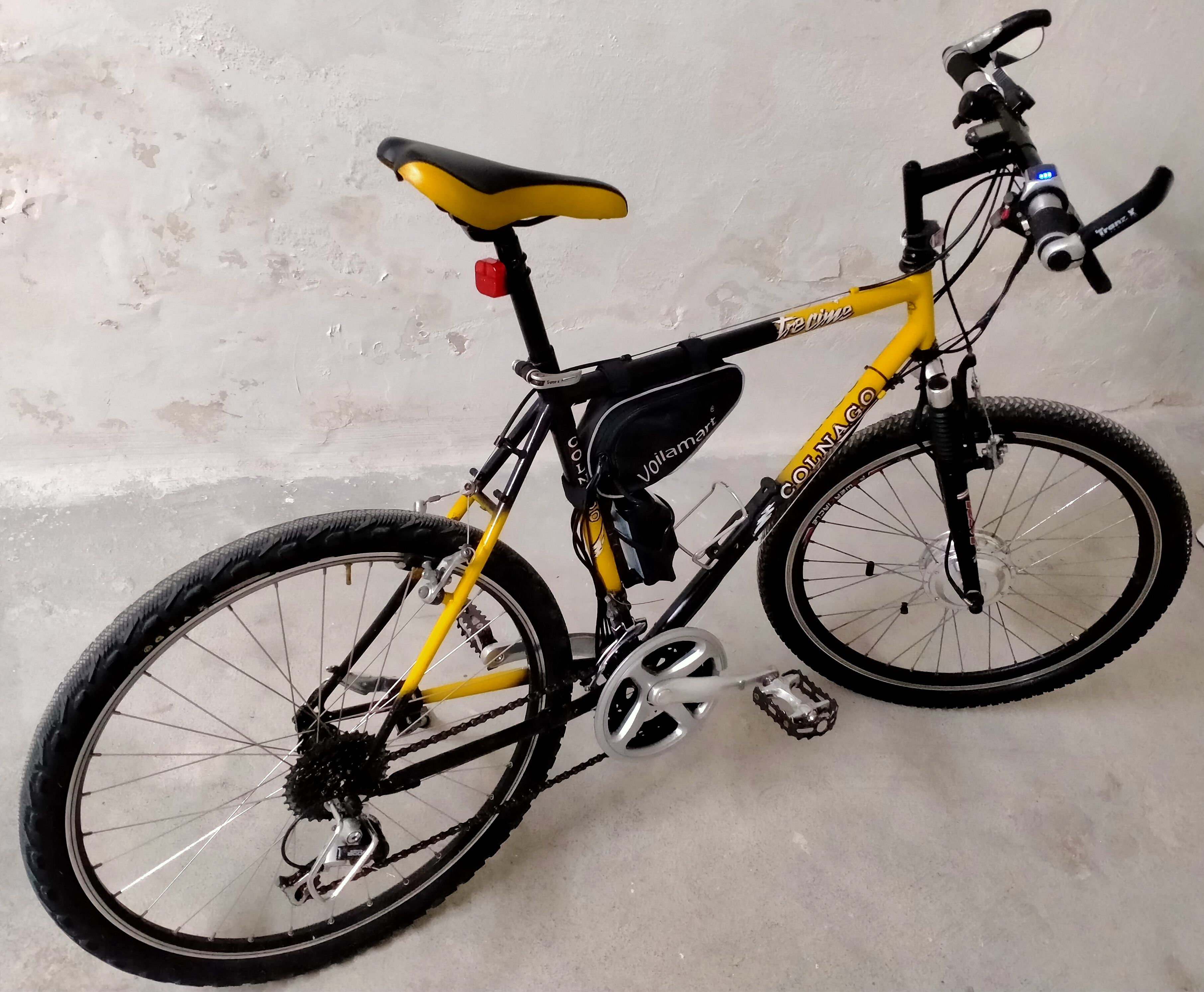

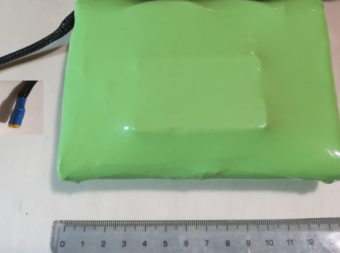

Ecco qui, alla fine, dopo lunga attesa della batteria (quasi due mesi), la mia Colnago "superlight" è pronta.
Ho aggiustato un pò di cose, tolto altre, e ho trovato anche una vecchia sella che si abbina perfettamente.
Testata su percorso pianeggiante (con solo due brevi salite ripide), con assistenza moderata abbinata in alcuni tratti a solo acceleratore, a una media di 20 km/h, la piccola batteria Aerdu da 7ah mi ha fatto percorrere esattamente 22 km. Potevo forse farne altri quattro o cinque, ma non volevo portare a zero completo la batteria.
Nel complesso sono soddisfatto, la percorrenza (seppur modesta) è quella che mi aspettavo per un uso saltuario di vicinato.
E la piccola "monobatteria" si adatta perfettamente al portaborraccia originale (ci sono due attacchi per borracce, non ho aggiunto attacchi di alcun tipo)...sembra un normale rampichino muscolare.
Mi piace! La userò per commissioni ed altro :) per il resto ho la E-ST 100.
