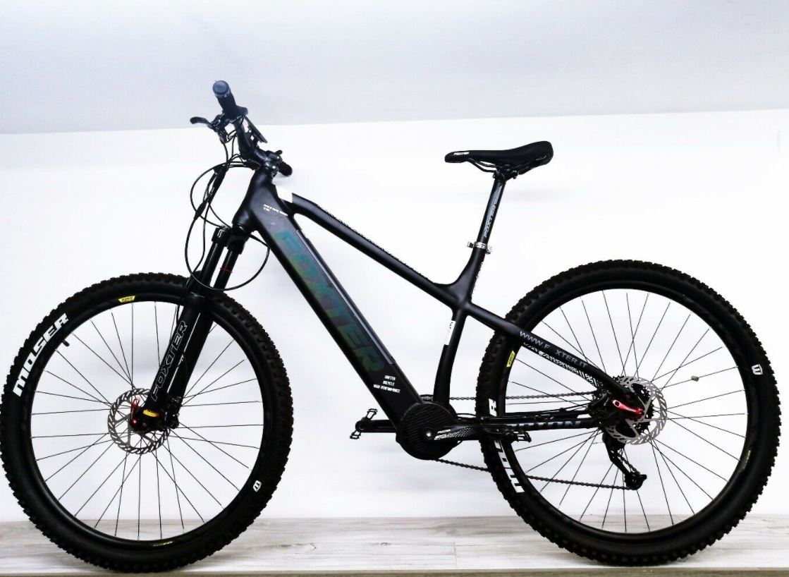

Buongiorno,
Recentemente ho acquistato una ebike foxter drion da sistemare.
il venditore mi ha detto di aver sbagliato caricatore durante la ricarica e di aver così rovinato la batteria originale 36v 10.4a .
Smontando la bici ho verificato che il bms non dialoga con la centralina visto che a quest' ultima arrivano solo il positivo ed il negativo.
Allora ho provato ad alimentare la bici con una batteria da hoverboard.
Il display si accende, inizialmente mi dice che cè la batteria scarica e poco dopo appare l' errore e30.
domanda 1) Non credo che l' errore sia dovuto alla diversa capacità delle batterie , o sbaglio ?
ho provato a chiedere al vecchio proprietario se avesse un libretto di istruzioni per capire a cosa sia dovuto il problema, ma non ha nulla.
ho provato allora a chiedere direttamente alla casa produttrice del motore , ma non mi hanno ancora risposto .
Domanda 2) la sua batteria originale originariamente aveva un voltaggio di 24 volt , dopo quasi 2 ore di ricarica è passata solamente a 26 volt .
io vorrei evitare di aprirla, cè qualche prova che posso fare non troppo "invasiva"
grazie mille, e scusate il post prolisso

Magari un link della bici aiuterebbe, poi scrivi che la batteria originale è 36V ma che originariamente era 24V
Non è che siamo dei maghi

la batteria originale è a 36v , però l ho trovata già scarica a 24.6v
comunque la bici sarebbe questa, è anche carina, il problema sono le componenti cinesi introvabili

adesso ho messo solo una foto di repertorio,
poi se avete bisogno di qualche dettaglio come torno a casa stasera vi faccio le varie foto
