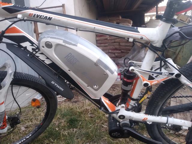

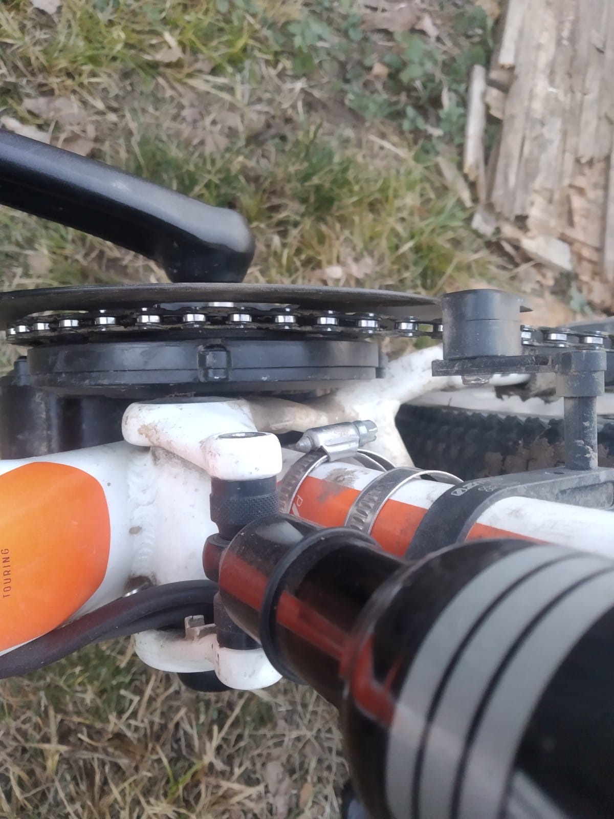

Io credo di avere la stessa bici e l'autunno scorso ho tolto il Bionx e montato il Tsdz2,ho usato una corona da 38 e una cassetta 11-50.
Ho dovuto limare un po' il telaio per poter montare il motore, non credo di averlo indebolito.
Ho mantenuto il deragliatore originale aggiungendo un forcellino e ho messo un guidacatena sulla corona altrimenti il 50 faticava a stare su.
Non sono un esperto ma posso dire che la linea catena è abbastanza brutta e sono un po preoccupato per la catena,se ti interessa posso fare qualche foto, credo che gli ingombri siano simili al BBS.

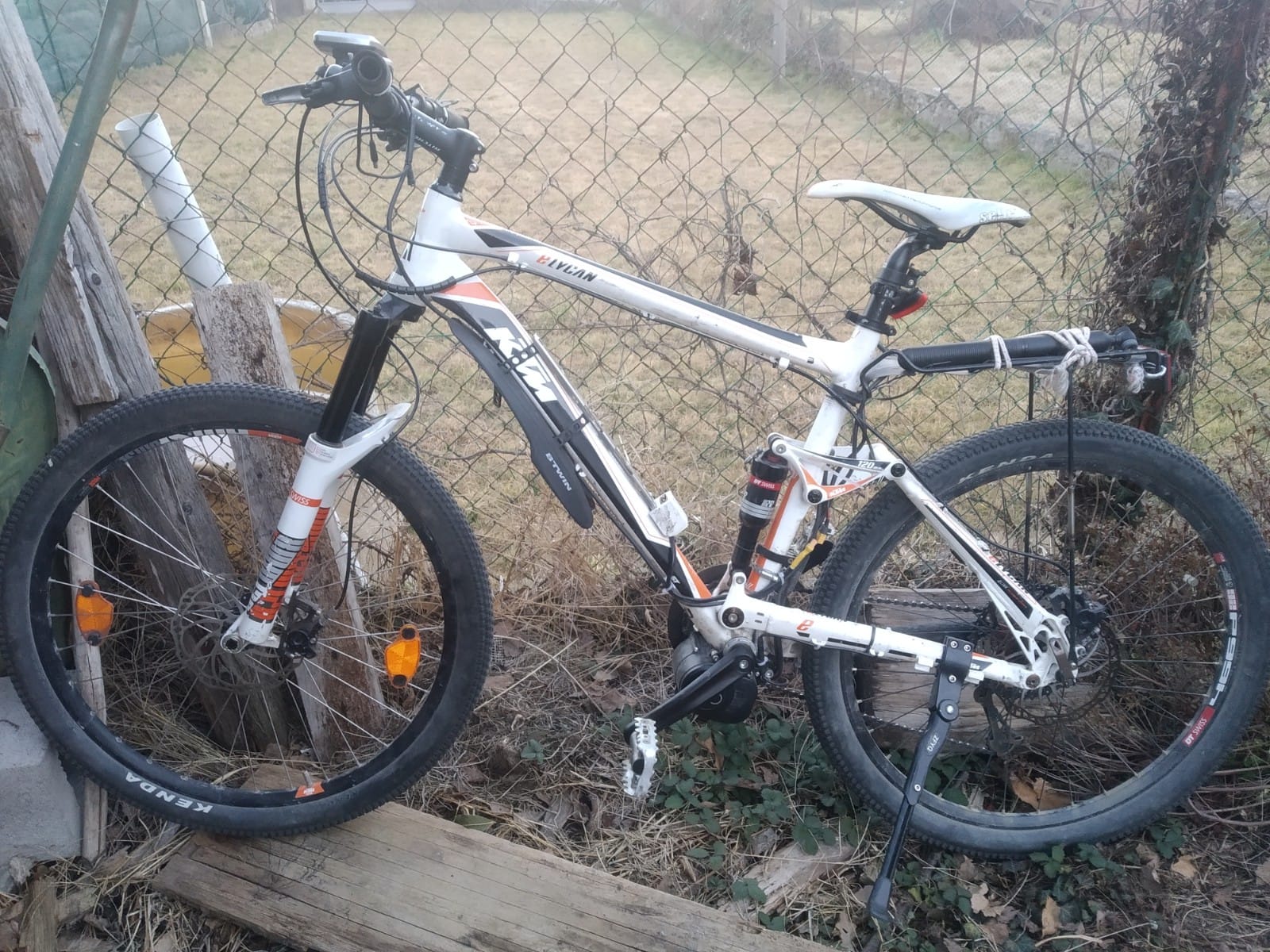

Giusto, ecco le foto, ho dimenticato di dire che ho ovviamente cambiato anche il cerchio posteriore, per la batteria ho utilizzato il contenitore originale e il pacco che avevo ricellato togliendo il bms Bionx.
363,41 KB

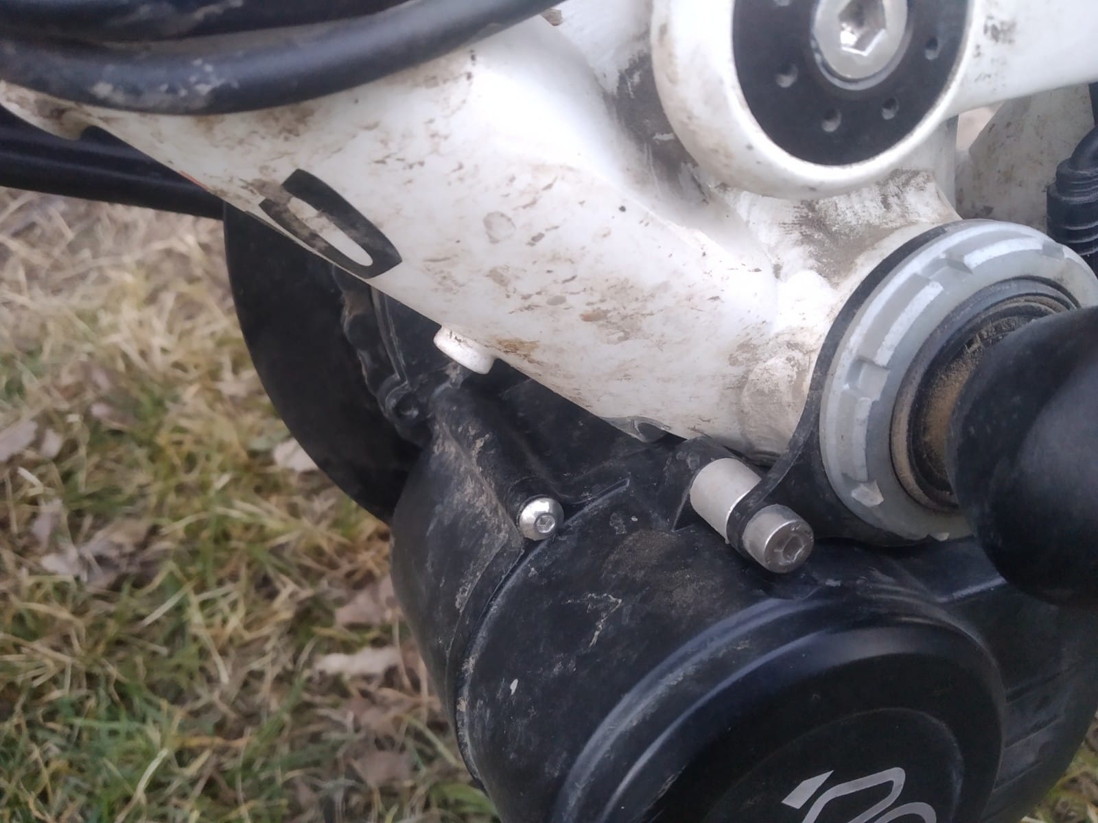

Ho dovuto mettere degli spessori di 5 mm per evitare che il carter del motore toccasse sul telaio, questo ha peggiorato la linea catena.

@Paolo: Dovevi limare il carter del BBS nel punto di contatto con il telaio, niente spessori!!!

mi sembrava brutto limare il carter e ho paura che avrei recuperato al massimo un paio di millimetri, non sembra molto spesso

Personalmente limo sempre il carter in casi come il tuo, contrariamente a quello che pensi è spesso! Aggiungere spessori tra motore e astuccio oltre a peggiorare l'allineamento della catena predispone a continui allentamenti delle due ghiere di fissaggio...

Proverò a limarlo,così la catena mi preoccupa un pò, lavora parecchio storta.

Ottimo, prendi una lima "mezza tonda", segna bene il punto di contatto e poi togli materiale...

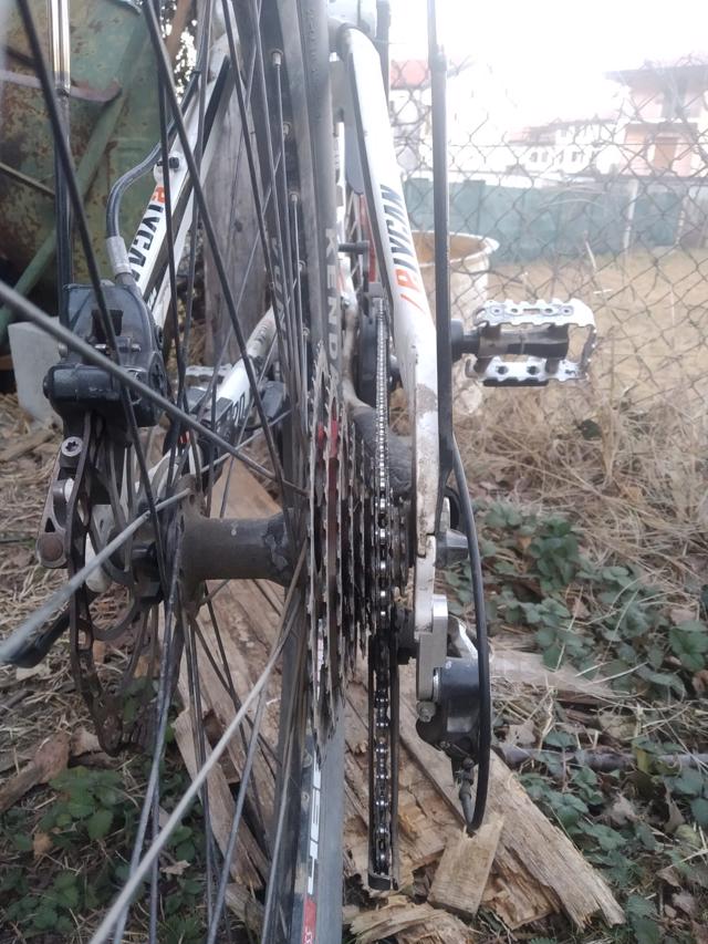

linea catena critica a guardare la foto.
togliere il rapporto piu' piccolo ,mettere spessore dietro il piu' grande e regolare lo stop del deragliatore . si perde un rapporto ma su quello grande qualcosa si guadagna . credo sia fattibile.
