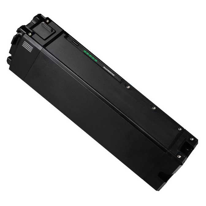

Ciao a tutti, mi hanno chiesto di ricellare la batteria in oggetto.
Qualcuno lo ha mai fatto? É una simil Bosch o Yamaha che non si può ricellare, pena il suicidio del BMS?
Oppure magari si riesce a ricellare, e anche aumentandone la capacità, poi non viene riconosciuta?
Ho letto qualcosa del genere per le batterie Bosch
La batteria è questa:
22,49 KB
Visibile anche qui
https://www.bikeinn.com/negozio-ciclismo/shimano-batteria-steps-e8020-mtb-504wh/137149625/p?utm_source=google_products&utm_medium=merchant&id_producte=8597522&country=it&gclid=Cj0KCQiA3fiPBhCCARIsAFQ8QzXgFY52ZevqWsK8jO_tZURMdNApcwtftO_hlDMgzSZpQ_opH9Ky-4caAprEEALw_wcB&gclsrc=aw.ds
Vi ringrazio in anticipo per tutte le informazioni che potrete darmi.

Posso solo dire che i miei tentativi con la levo sono stati fallimentari e avevo collegato il pacco nuovo prima di tagliare via il vecchio.... non so se shimano è protetta allo stesso modo..

Quello che mi ha preoccupato di più, è stato leggere ciò che dice una azienda che ricella batterie:
N.B.
Le batterie originali BOSCH, SHIMANO e YAMAHA ad oggi non vengono rigenerate.
questo è il link:
https://www.dueerresolar.it/9-veicoli-elettrici/286-rigenerazione-batteria-litio-bici-elettrica.html
La Turbo Levo ha il motore Brose?
