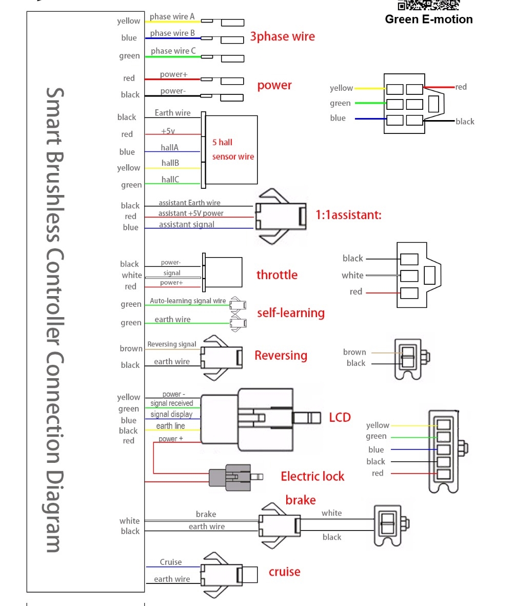

Salve nel sensore pas che mi è arrivato, ho i seguenti colori nei fili, in ordine:
marrone rosso nero, nel controller invece blu rosso e nero. Il marrone dovrebbe corrispondere al giallo credo. Nonostante questo dopo averlo montato, nella mia ebike la pedalata assistita non va. Puo' essere la centralina?
Grazie in anticipo.

Inserito il - 28/01/2022 : 19:25:46  Mostra Profilo Invia a andrea 104KG un Messaggio Privato  Rispondi Quotando
I colori con i cinesi sono un rebus. Comunque collega rosso e nero con i rispettivi e i rimanenti indipendentemente dal colore. Però se il pas non è quello della centralina difficile che funzioni, ognuna ha il suo. Che centralina è? Le KT hanno un menù di scelta. Prova anche a invertire il disco magneti e pedalare all'indietro.

Salve, rieccomi, mi è arrivata la centralina dopo tanto tempo, montata ma sulla mia ebike ma non va lo stesso, sensore pas e centralina nuovi. Nella mia ebike mi avanza un connettore con tre fili cosa puo' essere? Tra l'altro nella centralina non c'è dove metterlo. Ma vi è un connettore a 4 fili che credo che sia per l'acceleratore. Grazie in anticipo.
14673 Messaggi
Inserito il - 27/02/2022 : 21:44:05  Mostra Profilo Invia a andrea 104KG un Messaggio Privato  Rispondi Quotando
Partiamo da zero per favore altrimenti non ci capiamo:
1) il pas è il suo?
2) il display si accende?
3) il walk va?
4) cosa vuol dire ti avanza un connettore? avanza sulla centralina o viene dall'impianto elettrico della bici?
parti connettendo il motore, la batteria e il display, vedi se si accende.
Poi rispegni tutto e connetti il pas e prova... non connettere nient'altro....
Il pas è un connettore 3 fili, secondo lo schema che hai postato sopra quello con i fili nero, rosso e blù. Controlla che i fili che provengono dal pas rispettino i colori, nero con nero, rosso con rosso, blù con altro colore. Prova anche a girare i disco magneti, prova se parte girando all'indietro...
Fa sapere..

Si il pas è il suo, si il display si accende, la modalità walk funziona, nell'ebike un connettore a tre fili mi avanza, mentre dalla centralina me ne avanza uno a 4 fili. Nella mia ebike il pas montato ha tre colori marrone rosso nero; mentre nella centralina il connettore pas ha giallo rosso e nero. Come si fa coi colori se sono sbagliati? :(
Modificato da - polis2021 in data 27/02/2022 23:05:04
14673 Messaggi
Inserito il - 28/02/2022 : 10:58:37  Mostra Profilo Invia a andrea 104KG un Messaggio Privato  Rispondi Quotando
Per pas suo intendo comperato assieme alla centralina sullo stesso sito..
come dicevo tempo fa se il walk andava secondo me anche la centralina originale è buona...
Per i colori del pas fa come ho detto sopra...
Della centralina hai lo schema, saprai quale connettore avanza, l'accelleratore non è visto che è a 3 fili.
Fai le prove del post sopra...

La bici sono riuscita a farla partire ma con una novità, da il colpo alla pedalata e poi decellera cioe' si autoblocca. Cosa strana.
Modificato da - polis2021 in data 28/02/2022 18:48:23
14673 Messaggi
Inserito il - 28/02/2022 : 21:11:38  Mostra Profilo Invia a andrea 104KG un Messaggio Privato  Rispondi Quotando
Cioè continuando a girare i pedali il motore stacca? mai sentita questa...
Hai il manuale del display? c'è una scelta per il tipo di pas? nelle kt c'è, se non è settato giusto fa cose strane..
La forma delle centraline non dice nulla, sono uguali se il codice che c'è sopra è uguale... Sulla centralina se avanza un connettore dovrebbe essere quello dell'acceleratore se non lo hai montato...

Sistemato era un filo che non faceva contatto bene, si per come ho capito e' l'acceleratore. Grazie di tutto.
