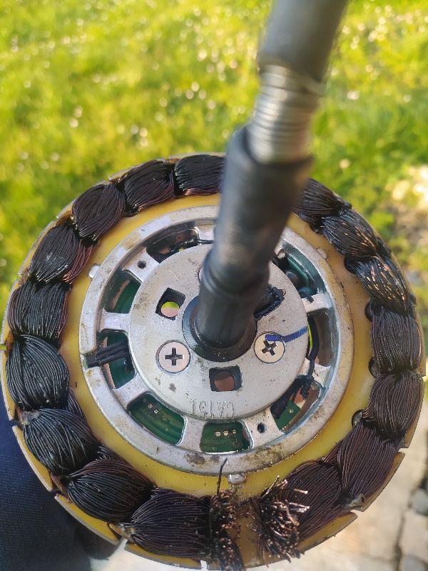

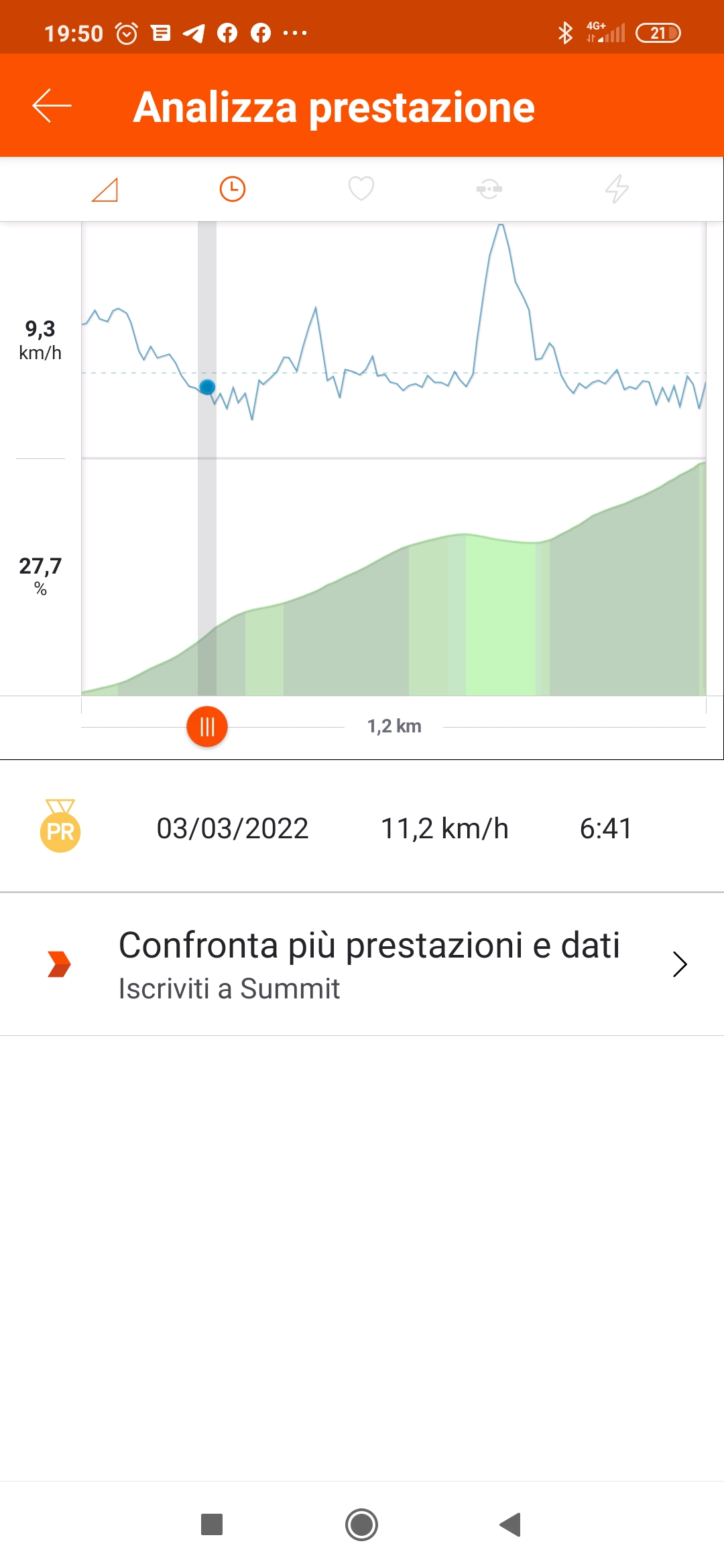

Non ho resistito, sono andato su una bella salita... Che però con i vecchi Cod 14 facevo.. questo arrivato in cima strava a dato un record... Mi fermo motore appena tiepido.. inizia a uscire fumo bianco dall'asse del filo... Addio... Mi porta a casa ma stranamente il motore fa rumore, gratta.. booh lo aprirò ma bella frittura...

Inserito il - 04/03/2022 : 13:32:50  Mostra Profilo Invia a andrea 104KG un Messaggio Privato  Rispondi Quotando
Come si può vedere la salita è durata 6 minuti e 41 secondi, sufficienti a 800w circa a friggere il motore... il bello che fuori era praticamente freddo. Mi ricordo che i vecchi bpm un pò scaldavano anche fuori, questo praticamente si è bruciato ma era impossibile saperlo dall'esterno...

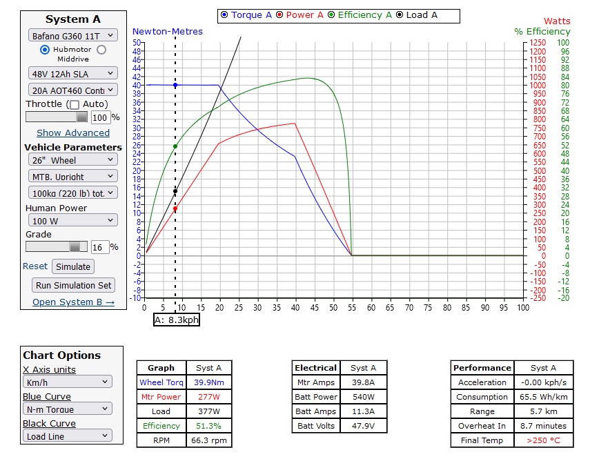

Ho fatto una simulazione veloce con un bafang g360 500W (il BPM non era dispnibile sul simulatore) Viene fuori che alla velocità di circa 8 Km/h si brucia dopo 8,7 min. su una pendenza del 16%. Sono circa 1,2 km percorsi. Direi che Andrea ci conferma i dati dei canadesi...

14673 Messaggi
Inserito il - 04/03/2022 : 19:46:05  Mostra Profilo Invia a andrea 104KG un Messaggio Privato  Rispondi Quotando
Grazie gizeta, si conferma l'assoluta inidoneità dei motori al mozzo per i miei percorsi, anche semplici strade di campagna qui superano quei limiti...
Ecco il bpm abbronzato, notare l'asse centrale adesso fissato con 3 viti...

14673 Messaggi
Inserito il - 04/03/2022 : 19:53:31  Mostra Profilo Invia a andrea 104KG un Messaggio Privato  Rispondi Quotando
Per assurdo regge più un bpm cod 13... rileggendo il post di riavvolgimento di anni fa, l'avvolgimento era fatto da OTTO fili da 0,5mm avvolti 13 volte. Qui ho controllato l'avvolgimento è fatto da solo SEI FILETTI DA 0,5MM avvolti 15 volte... ovvio che regge meno corrente anche se va più piano... infatti i cod 13 mi sono durati un anno sugli stessi percorsi... 2 fili in meno su 8 sono tantissimo...
