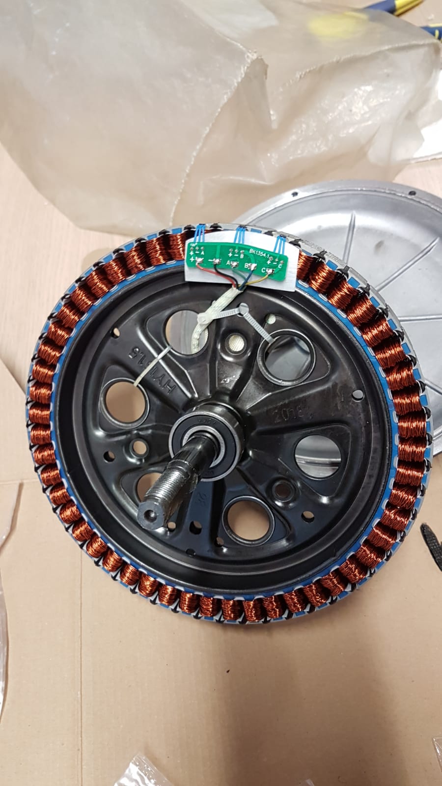

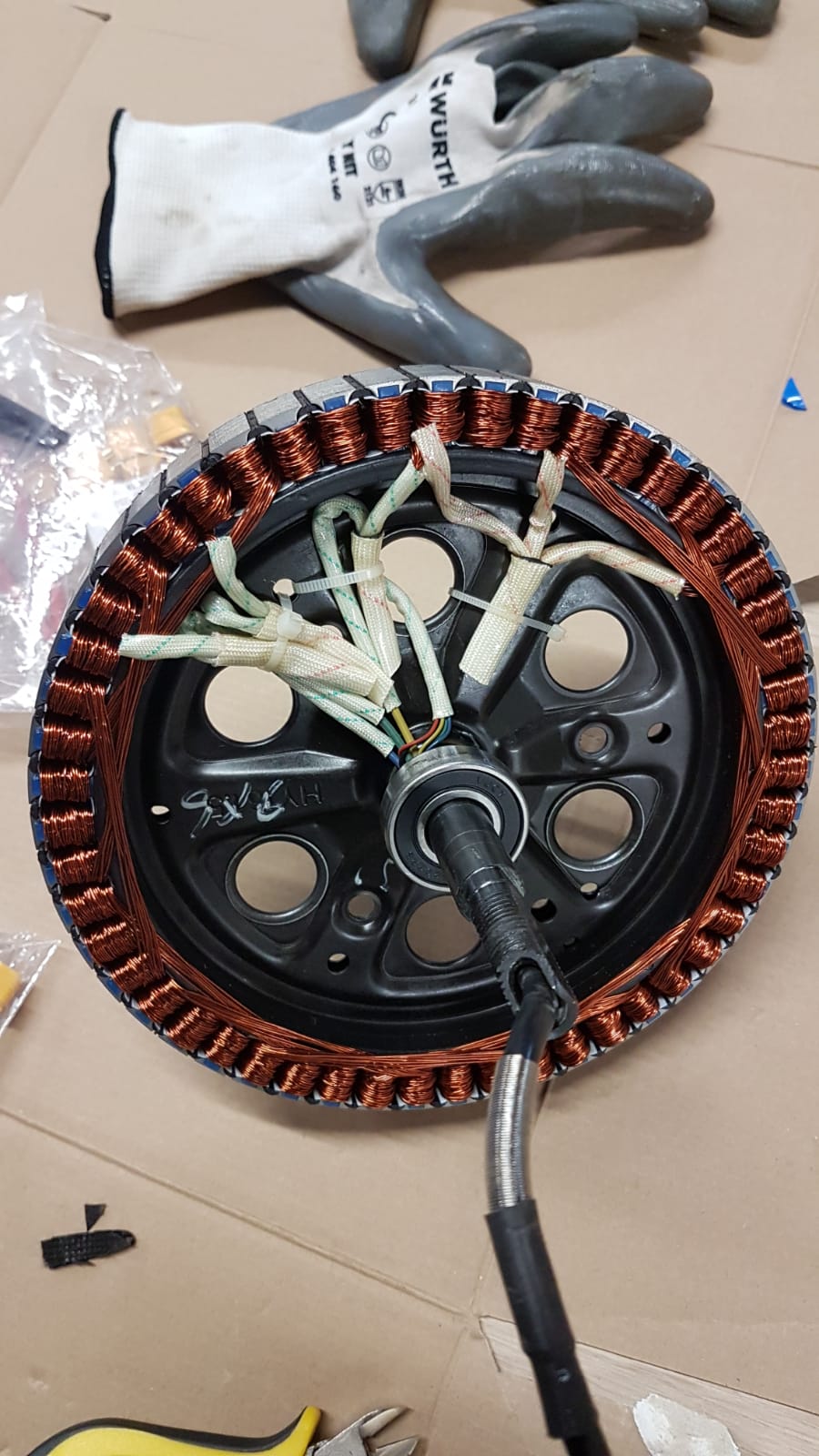

Finalmente il motore è smontato allego foto e provo a smontare
gli hall per leggere il codice. Dalle foto si vede che il
costruttore ha scritto col pennarello 9x6 quindi
dovrebbe essere un motore lungo. 9 fili in parallelo per 6 giri,
giusto?
153,22 KB
153,22 KB

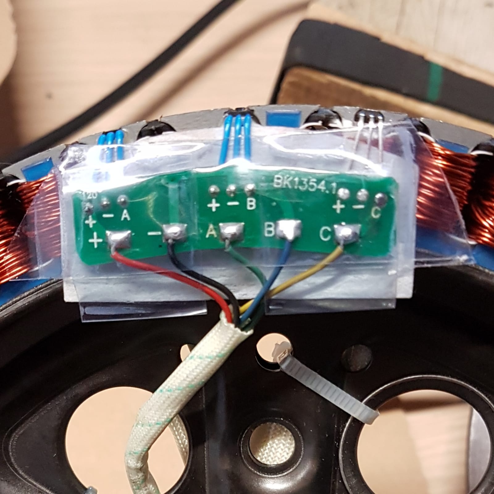

ecco l'altra foto
179,25 KB
Miky75
78 Messaggi
Inserito il - 12/09/2019 : 18:25:26  Mostra Profilo  Rispondi Quotando
i sensori sono bloccati dalla resina con calma provo a toglierla per smontarli.
Sul sensore si legge 46 A 81925 ma non lo trovo sul web.

Aggiungo la foto del lavoro fatto. ho messo anche del nastro al silicone resistente ad alte temperature.
205,6 KB
romariu
510 Messaggi
Inserito il - 21/09/2019 : 17:29:44  Mostra Profilo Invia a romariu un Messaggio Privato  Rispondi Quotando
Il sensore B mi sembra montato al contrario, il sensore A dalla foto non lo capisco, il C invece dovrebbe essere montato correttamente.
questo video ti mostra come testare un sensore bipolare:
https://www.youtube.com/watch?v=aHX0Pz5sym0
Nel video usa un led con resistenza in serie(tra 1 e 5 KOmh potrebbe andare) tra out e 5V, ma puoi usare anche
la resistenza da 10K tra out e Vcc e usare il multimetro come ti ho detto.
Miky75
78 Messaggi
Inserito il - 21/09/2019 : 18:05:50  Mostra Profilo  Rispondi Quotando
Ciao Romariu il sensore "A" e "B" sono gli originali di quando il motore andava bene e sono montati nel verso giusto. il sensore "C" l'ho montato io.
la prova con la resistenza da 10K l'ho fatta e tutti e tre i sensori mi danno 5V a motore fermo e 2V con motore che gira a mano.
Collegando tutto continua a vibrare.
romariu
510 Messaggi
Inserito il - 21/09/2019 : 18:17:13  Mostra Profilo Invia a romariu un Messaggio Privato  Rispondi Quotando
Si scusa l'avevi anche scritto sopra che era il sensore con il filo giallo che avevi sostituito.
Riesci a fare una foto o meglio un video di come li stai testando dove si vedano anche i collegamenti?

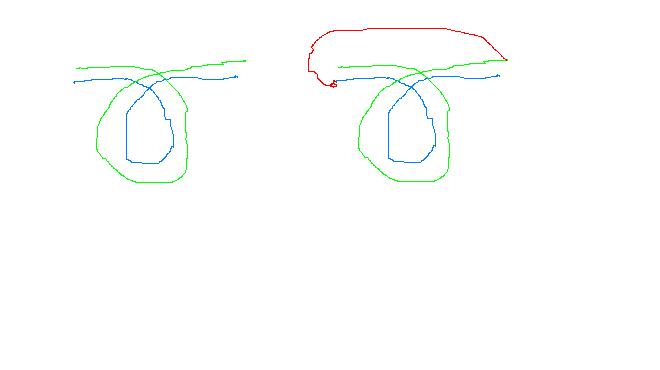

Inserito il - 22/10/2019 : 21:13:47  Mostra Profilo Invia a andrea 104KG un Messaggio Privato  Rispondi Quotando
Guarda ci stavo pensando viste le tue foto e che in quel motore c'è un sacco di spazio... Più che altro a me interesserebbe prendere uno di quei padelloni che vendono a poco e renderlo lentissimo, Non mi interessa la velocità ma il tiro in salita... quindi non metterei il relè mail principio è lo stesso.
Cercherò di spiegarmi: mettiamo che ogni fase sia composta da 6 fili che si avvolgono attorno al nucleo di ferrite. Devi trovare l'inizio e la fine di ogni fase (semplicissimo con un tester le fasi finiscono tutte al centro in un collagamento comune, detto a stella, nella tua seconda foto si vede benissimo è qullo tenuto fermo dalla fascetta)
Se ogni fase è composta da 6 fili li dividi in gruppi di 3 ( controlla i fili uno per uno!)
Una volta individuato un gruppo di tre fili, alla fine della fase lo fai ritornare indietro collegandolo all'inizio DEGLI ALTRI 3 fili.
Cosi facendo ottieni un numero doppio di avvolgimenti per fase, e il motore diventa da salita perchè gli rpm dimezzano (però dimezza anche la potenza applicabile visto che i fili sono solo 3) Ovvio che se metti un relè puoi avere una commutazione da veloce a lento anche se è una bella complicazione!
Questo è quello che ho capito io almeno.... spero si capisca
Però si può fare solo su motore veloce che diventa più lento, un motore da salita non può diventare più veloce...
Aggiungo orrendo disegno, a sx due spire originali, a dx col collegamento rosso una delle due spire torna indietro alla'altra e quindi si ottiene una sola spira ma col doppio dei giri...
13,24 KB

Il kit in questione ha una scritta interna al motore "9x6" come si vede dalla foto che ho messo più su. Per la velocità la riduce a 25 kmh solo con l'utilizzo dell'acceleratore (non legale). Per fare una cosa fatta bene in modo che con l'utilizzo del solo pas vada max a 25kmh bisogna programmare la centralina
