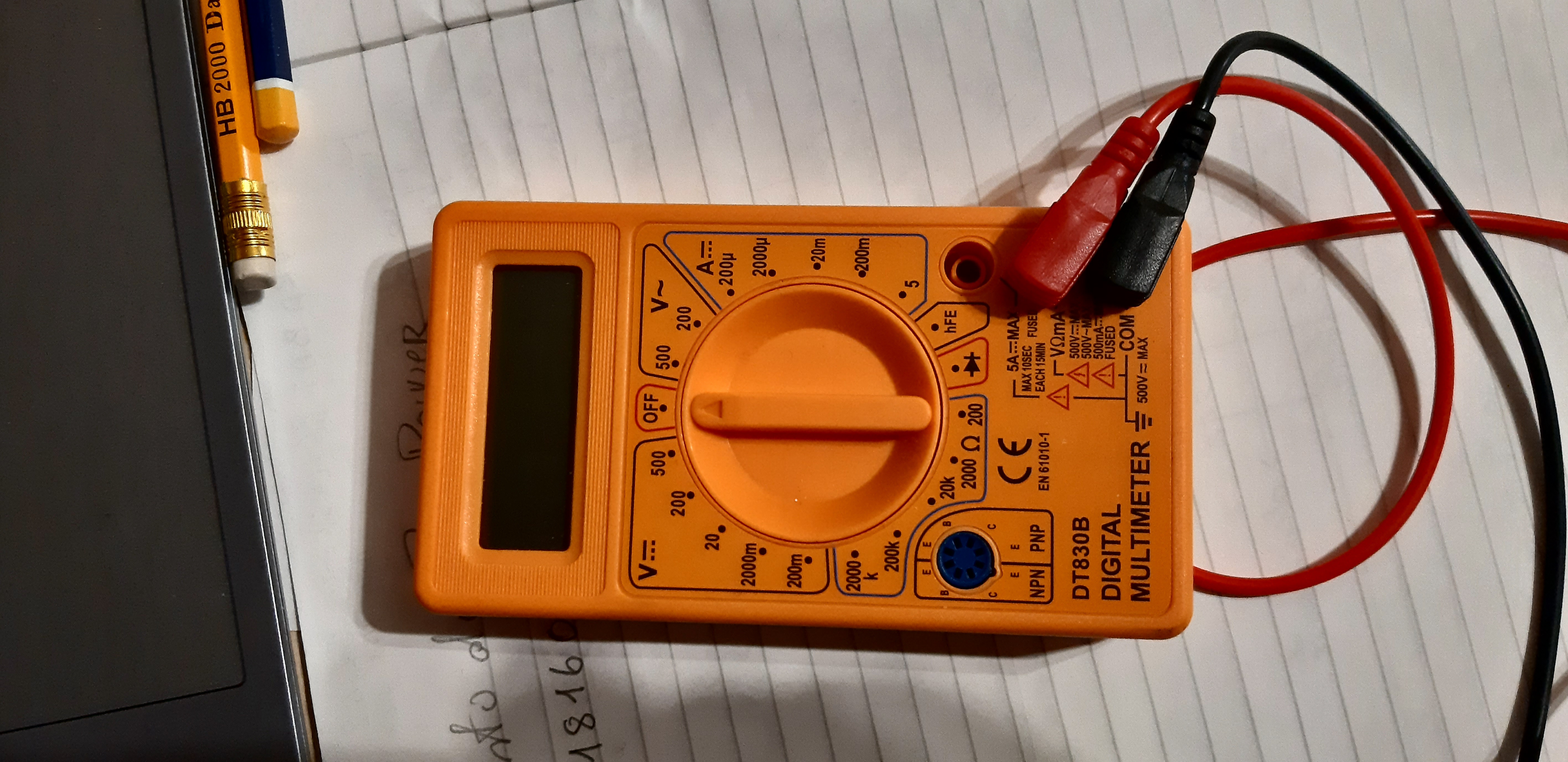

a proposito di misurare la corrente mentre lavora , e' corretto se stacco il nero dal connettore centralina e poi li metto in contatto con i puntalini del multimetro, facendo
poi partire il motore ?
ON

Inserito il - 04/03/2022 : 12:55:58  Mostra Profilo Invia a andrea 104KG un Messaggio Privato  Rispondi Quotando
Va in serie lungo il filo, cioè un puntale su uscita batteria e un puntale su ingresso centralina..Attenzione a non superare i limiti del multimetro, lo bruci..
INOX54
526 Messaggi
Inserito il - 04/03/2022 : 13:07:11  Mostra Profilo  Rispondi Quotando
Se intrpreto bene il max per il mio multimetrp e' 5 A cosa dici ,brucia? devo mettere il rosso nel connettore 5A?

36553 Messaggi
Inserito il - 04/03/2022 : 13:18:48  Mostra Profilo Invia a Barba 49 un Messaggio Privato  Rispondi Quotando
Si, metti il connettore rosso nell'ingresso che adesso è libero e sposta il cursore del tester su 5A fondo scala... Poi metti i puntali in serie ad uno dei due cavi che dalla batteria vanno alla centralina e misura la corrente a vuoto, deve essere molto bassa, a parte lo spunto al momento dell'avviamento non deve superare 0,5A!!!
Grazie Barba ,se non altro sto imparando

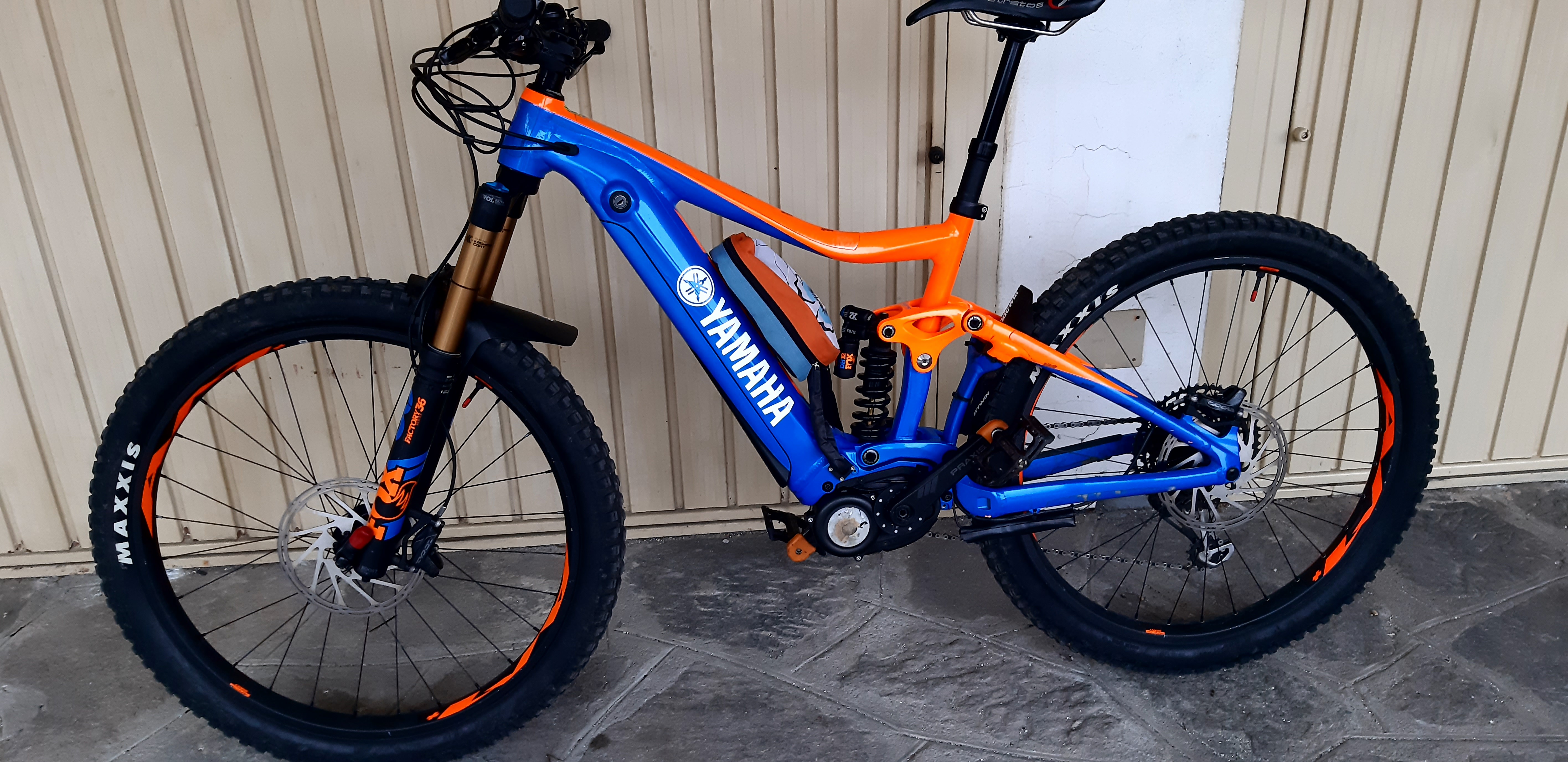

la belva e'tornata ,ma non ruggisce anzi miagola piano
con la configurazione che mi sembrava migliore ho fatto la prova
strada , il motore gira ma tira niente ,ho provato a rimettere la corrente al max ,nessun cambiamento percettibile,provero' con la
sensorless ,ma mi aspetto poco .
l'aspetto estetico e' sopportabile ma se non mi aiuta ad andare in quota e' inutile.
2710,61 KB
