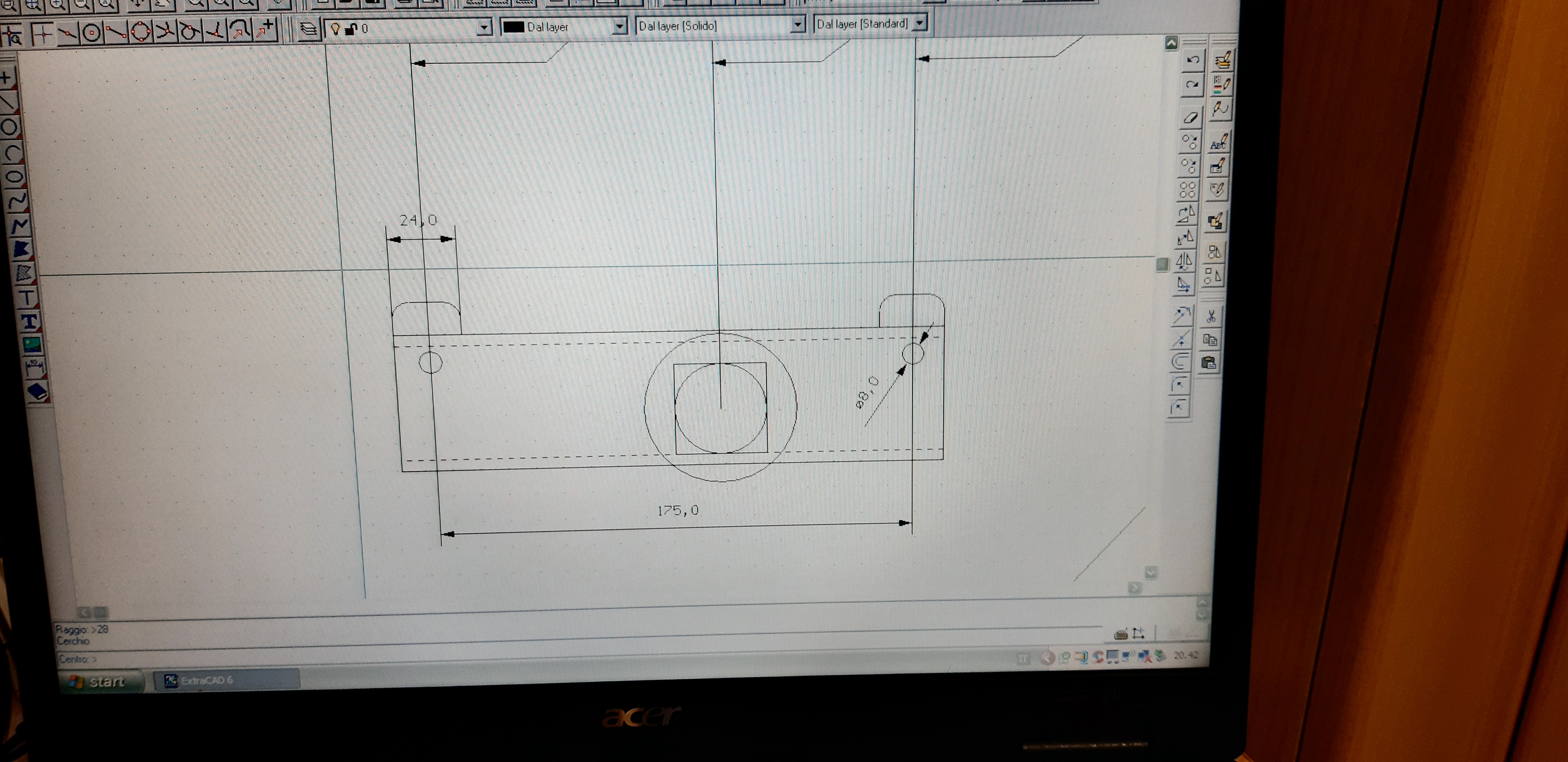

pazienza ,passo al piano B domani inizio ,i materiali li ho gia'
3836,96 KB
sara' una delle bike piu' sfiziose a montare il tdsz2
ON

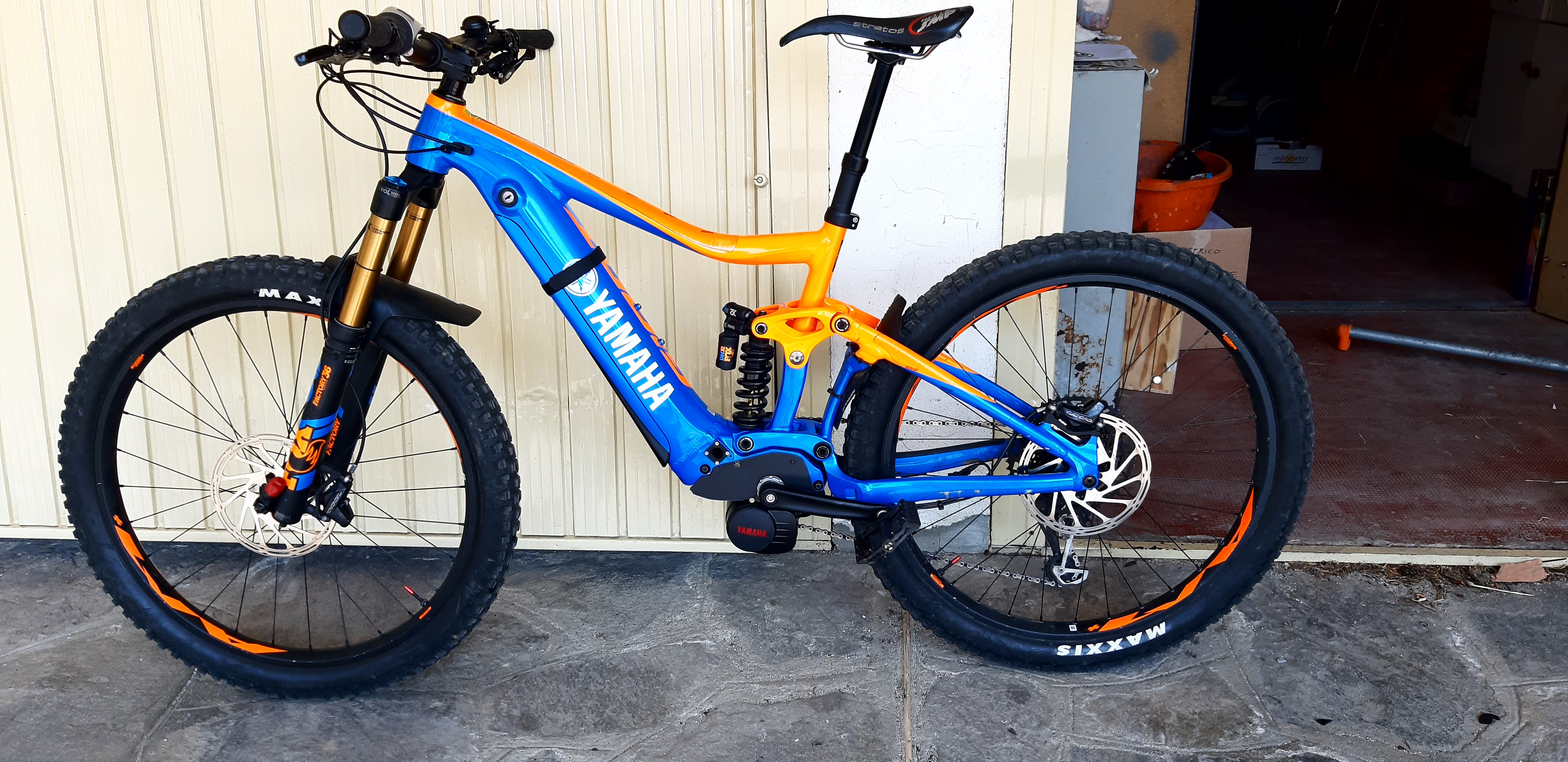

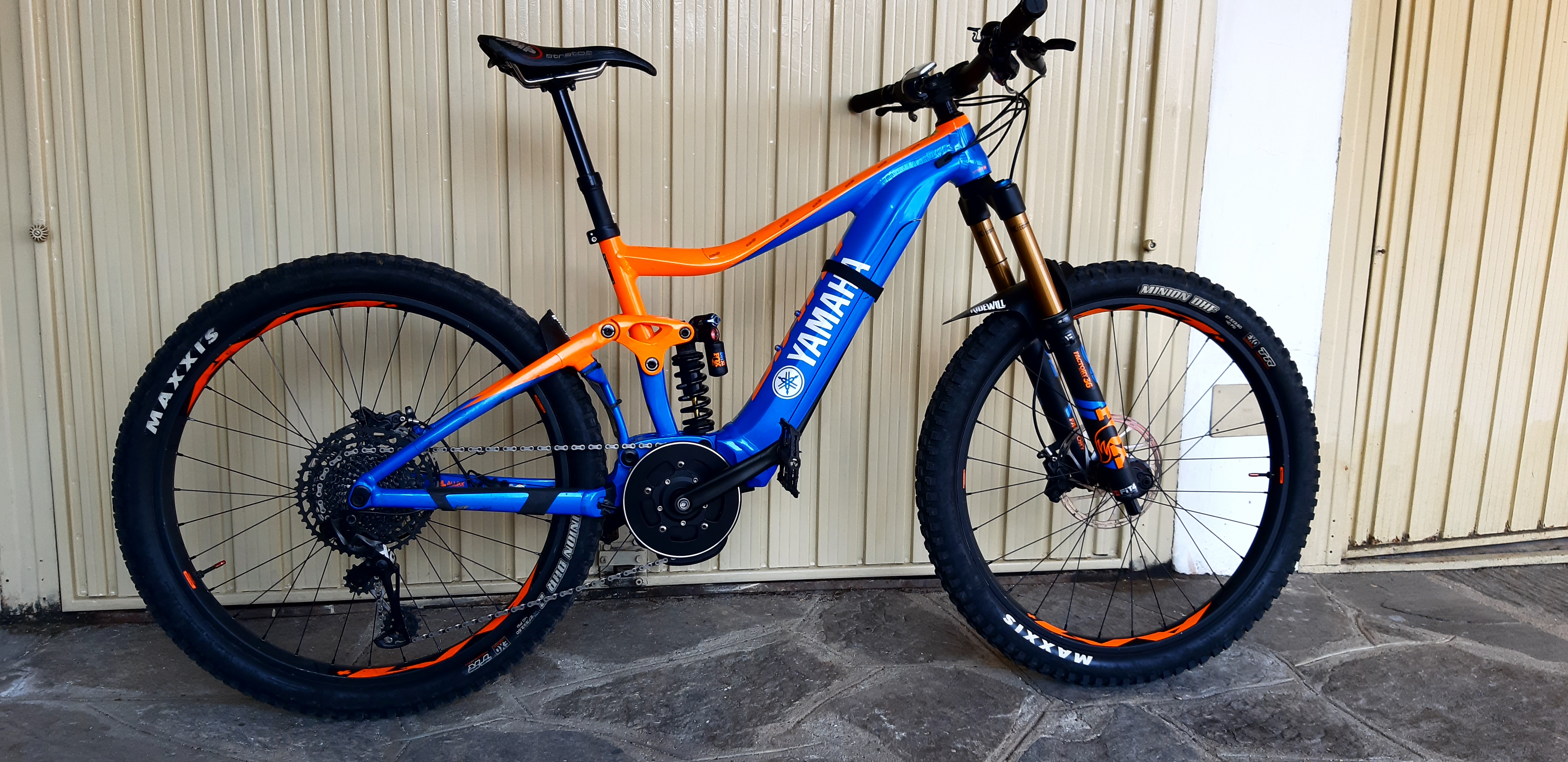

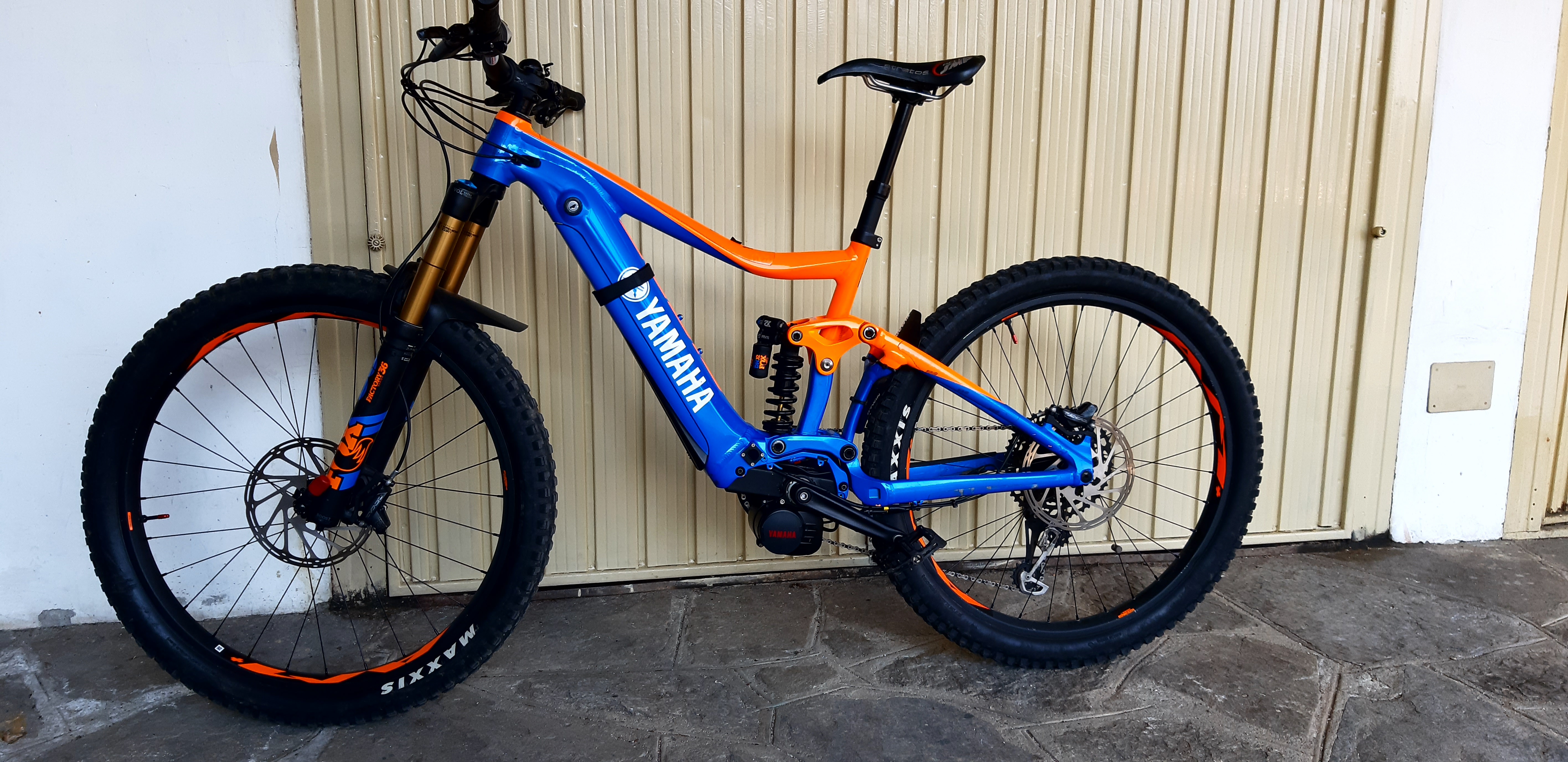

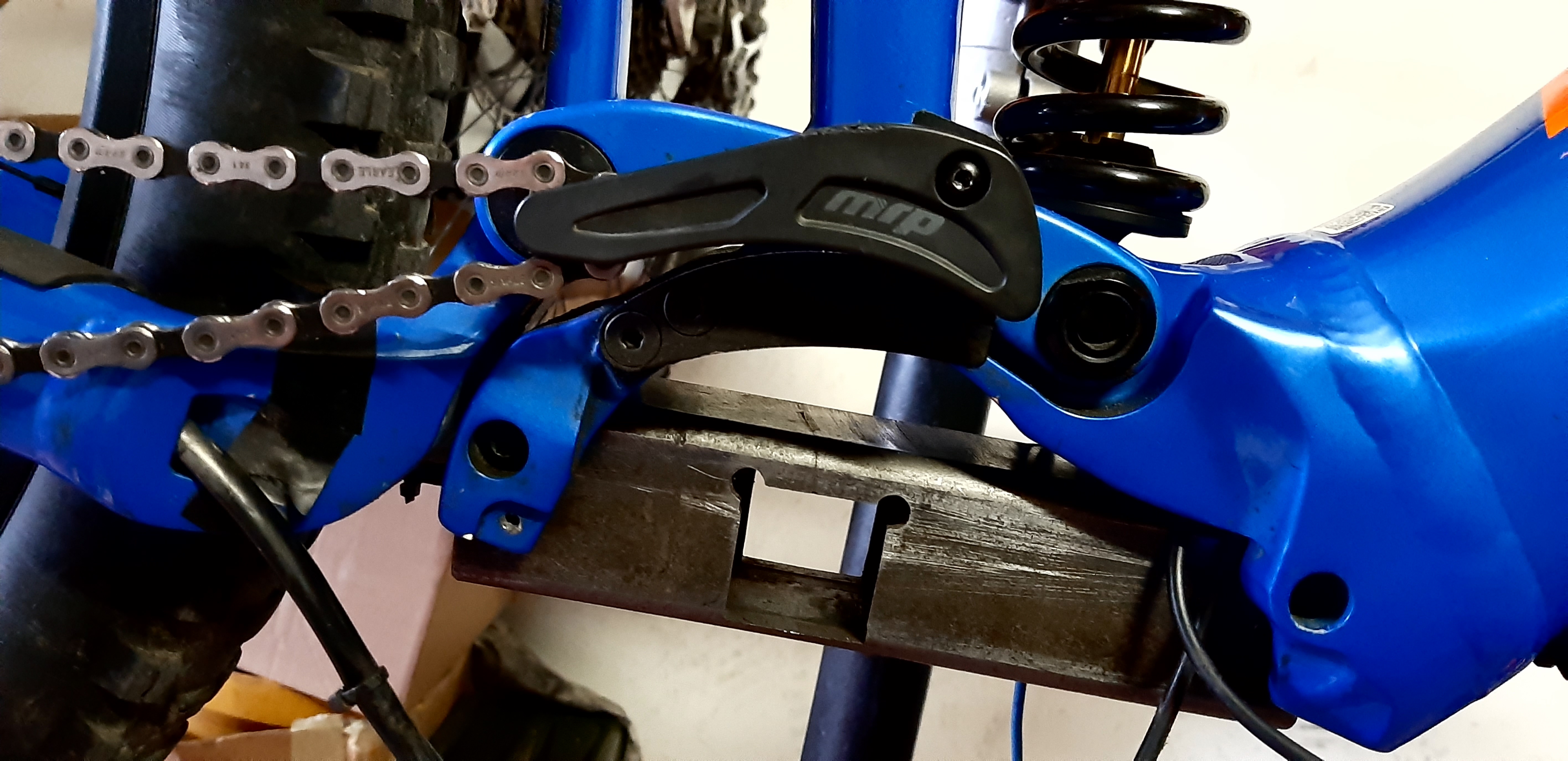

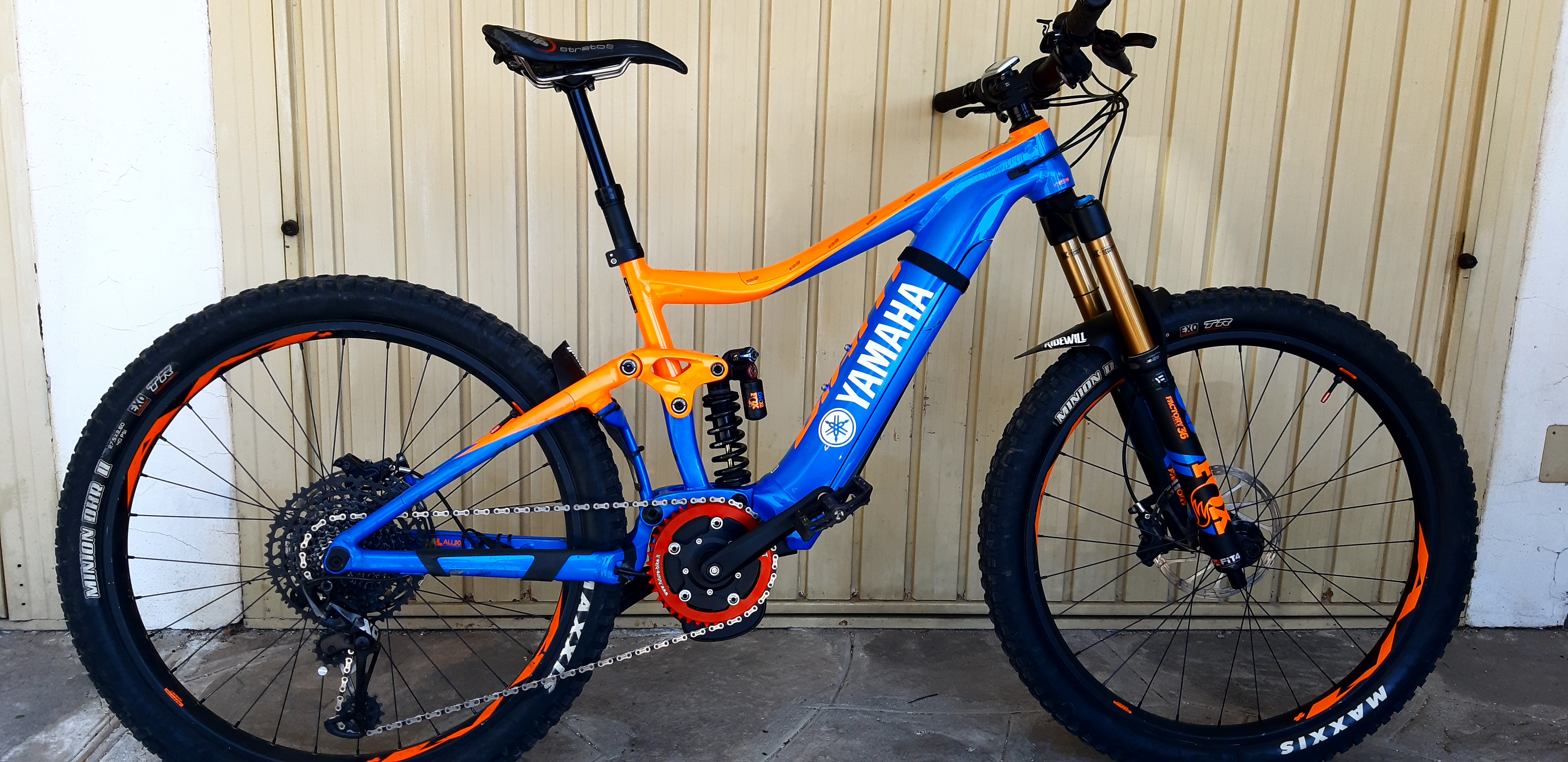

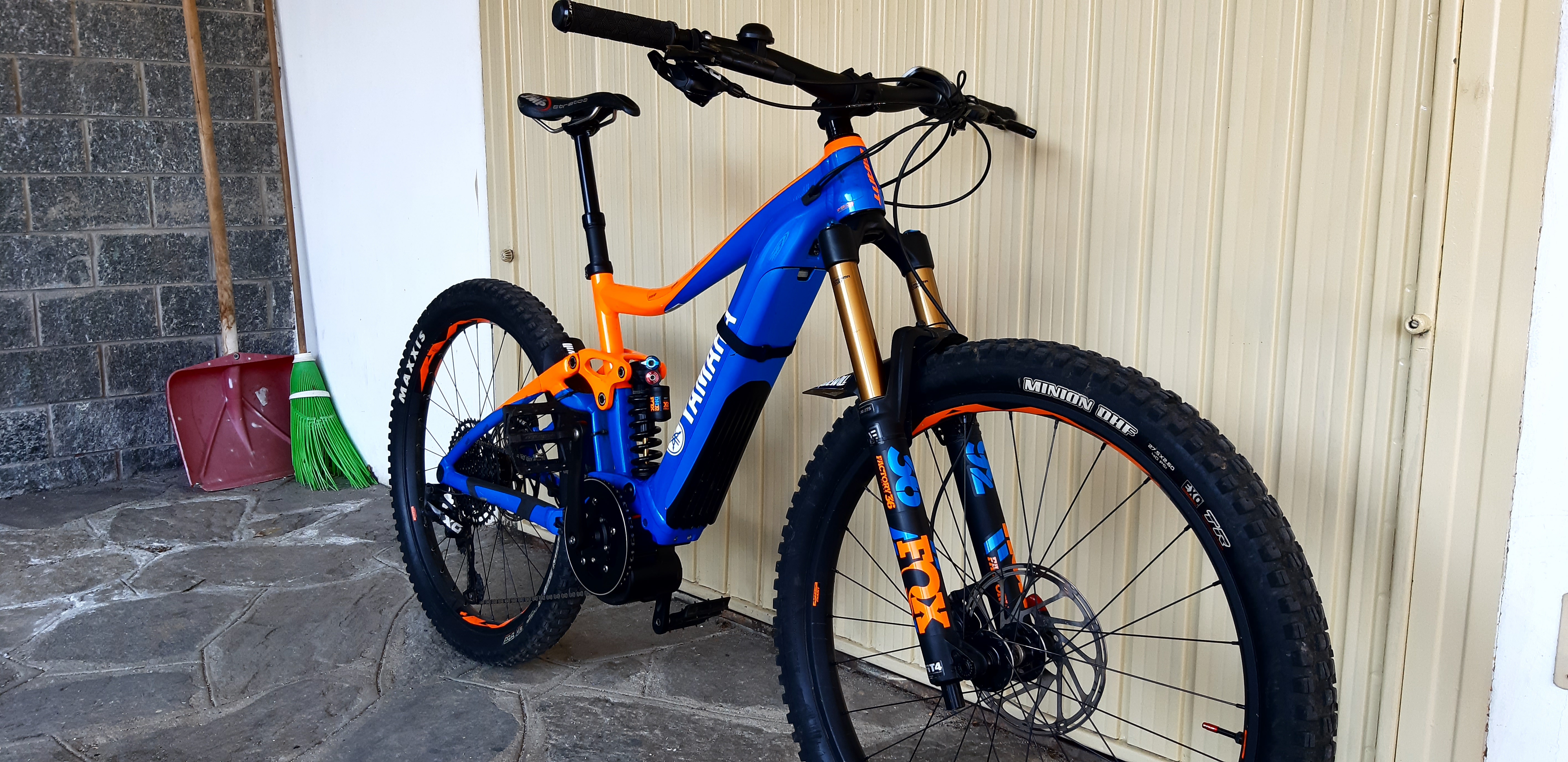

eccomi qua questa e' la nuova Giant che finalmente funzionera'
come si deve.
3806,41 KB
3921,8 KB
3808,49 KB
finita di montare l'accrocchio 10 minuti fa e provata .
diciamo che per finirla devo fare due mini carterini e forse mettere
la corona in ergal , ma prima voglio farci un ccentinaio di km .
ON
15285 Messaggi
Inserito il - 20/03/2022 : 19:15:43  Mostra Profilo Invia a andrea 104KG un Messaggio Privato  Rispondi Quotando
Ottimo ,fai due carterini di copertura, puoi usare il PVC espanso nero da 5mm, si lavora col taglierino, lo trovi nei Brico. Però visto l'uso una corona da 34 ci vuole, va sul ragno originale e costa pochissimo..
mcpelo68
259 Messaggi
Inserito il - 20/03/2022 : 19:31:58  Mostra Profilo  Rispondi Quotando
grande INOX hai fatto un gran bel lavoro...! mi aspettavo qualcosa di BEN più discutibile ed invece, anche così senza i "carterini" , è venuto DAVVERO molto bene!!!!
ti prego metti qualche foto più dettagliata dell'innesto! stò già sbavando....;-)
36682 Messaggi
Inserito il - 21/03/2022 : 11:50:58  Mostra Profilo Invia a Barba 49 un Messaggio Privato  Rispondi Quotando
Ottimo lavoro, complimenti!!!
arny63
854 Messaggi
Inserito il - 21/03/2022 : 15:17:48  Mostra Profilo  Rispondi Quotando
Complimenti inox sembra nata così, può darsi ti sei trovato del lavoro, sono convinto ti arriveranno richieste per replicare il lavoro

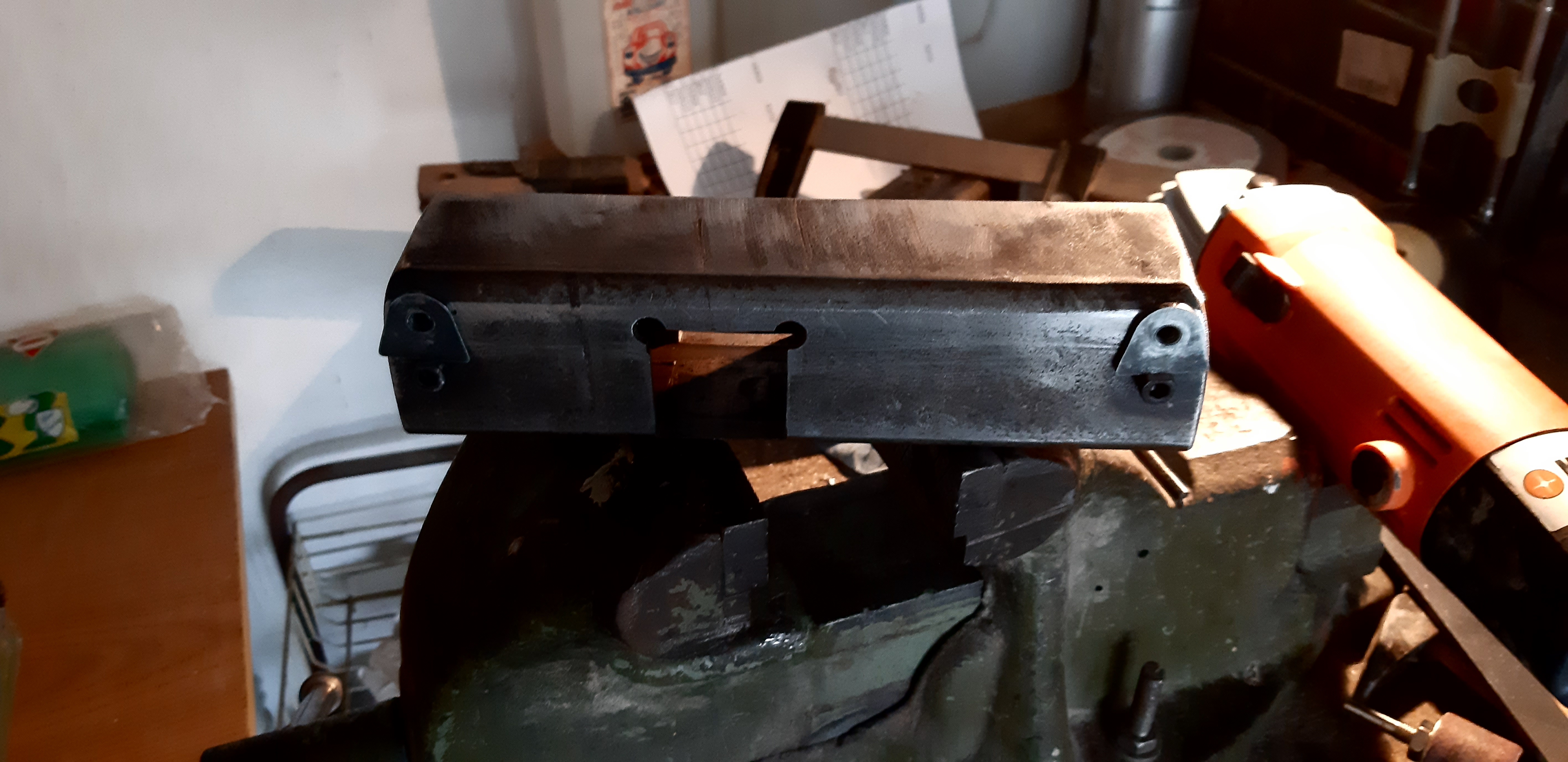

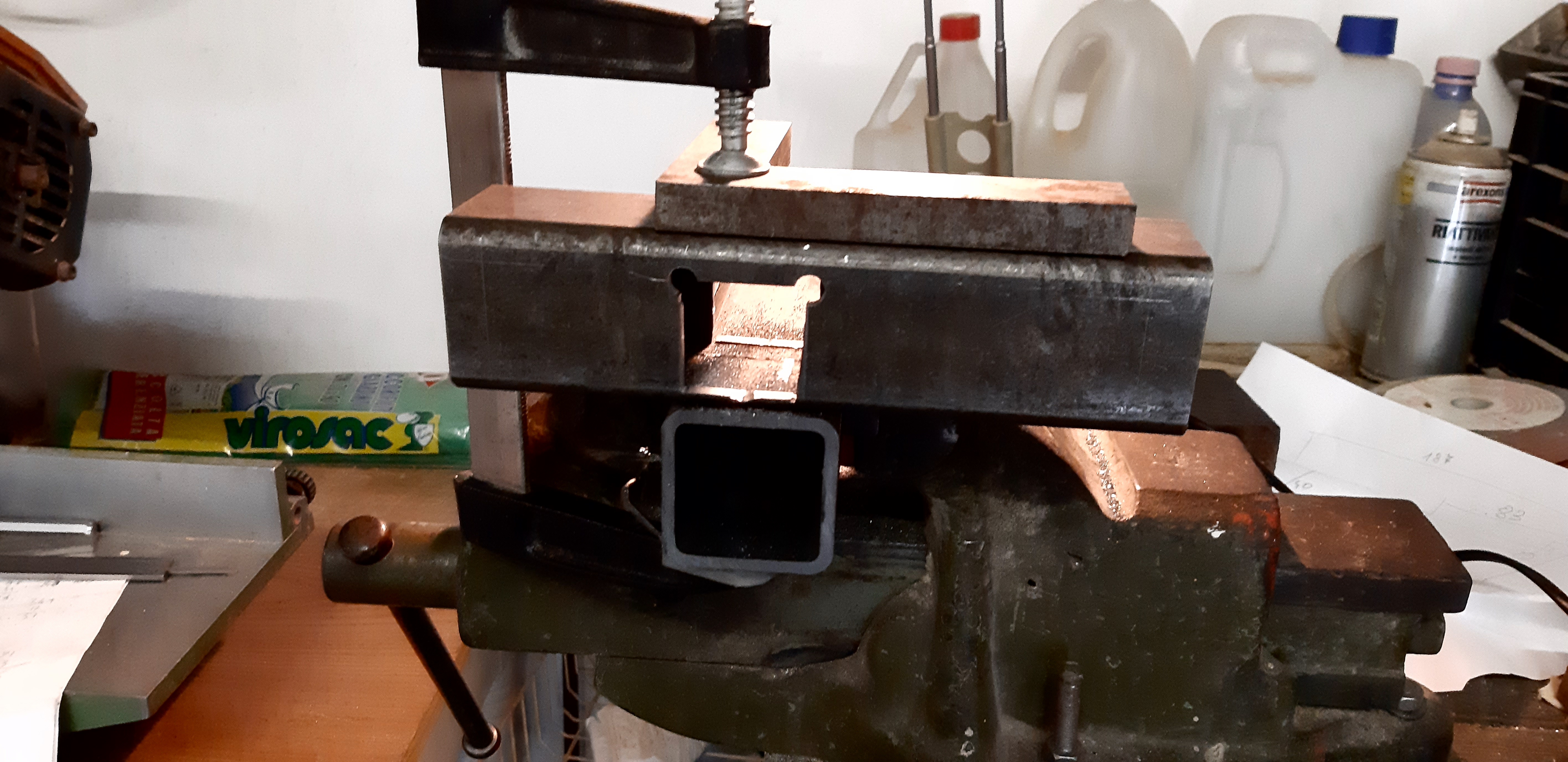

per carita' ,ho gia dato ,43 e passa bastano e avanzano pero' mi vien da pensare che con molto poco (nel mio caso ,mettero' delle foto esplicative, si potrebbe fare qualcosa per calmierare il mondo della proprieta') , intanto grazie a tutti per le recensioni e suggerimenti ,l'ultimo per il pvc espanso (Andrea 104kg) gia' a mie mani ,domani si opera.

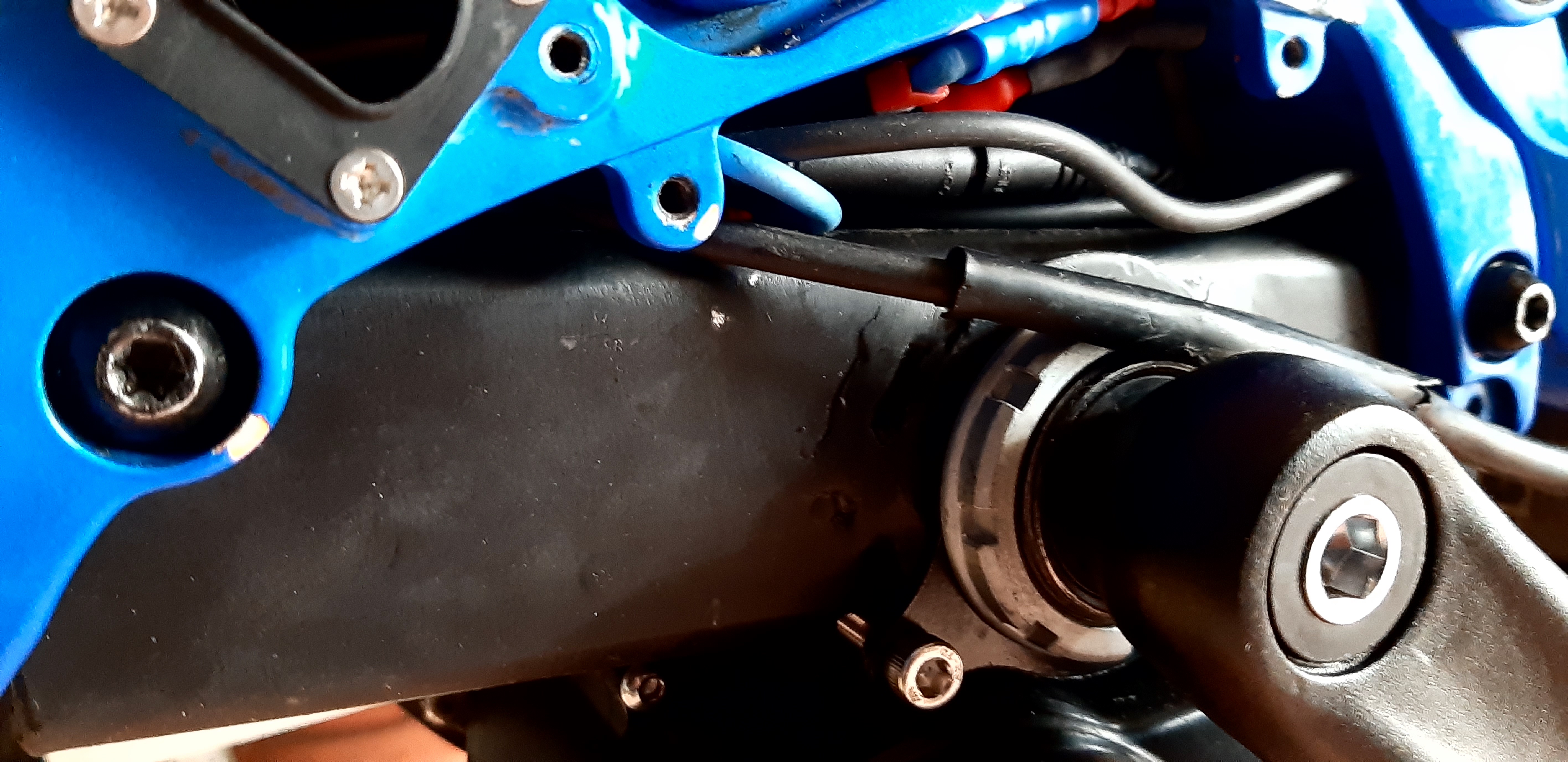

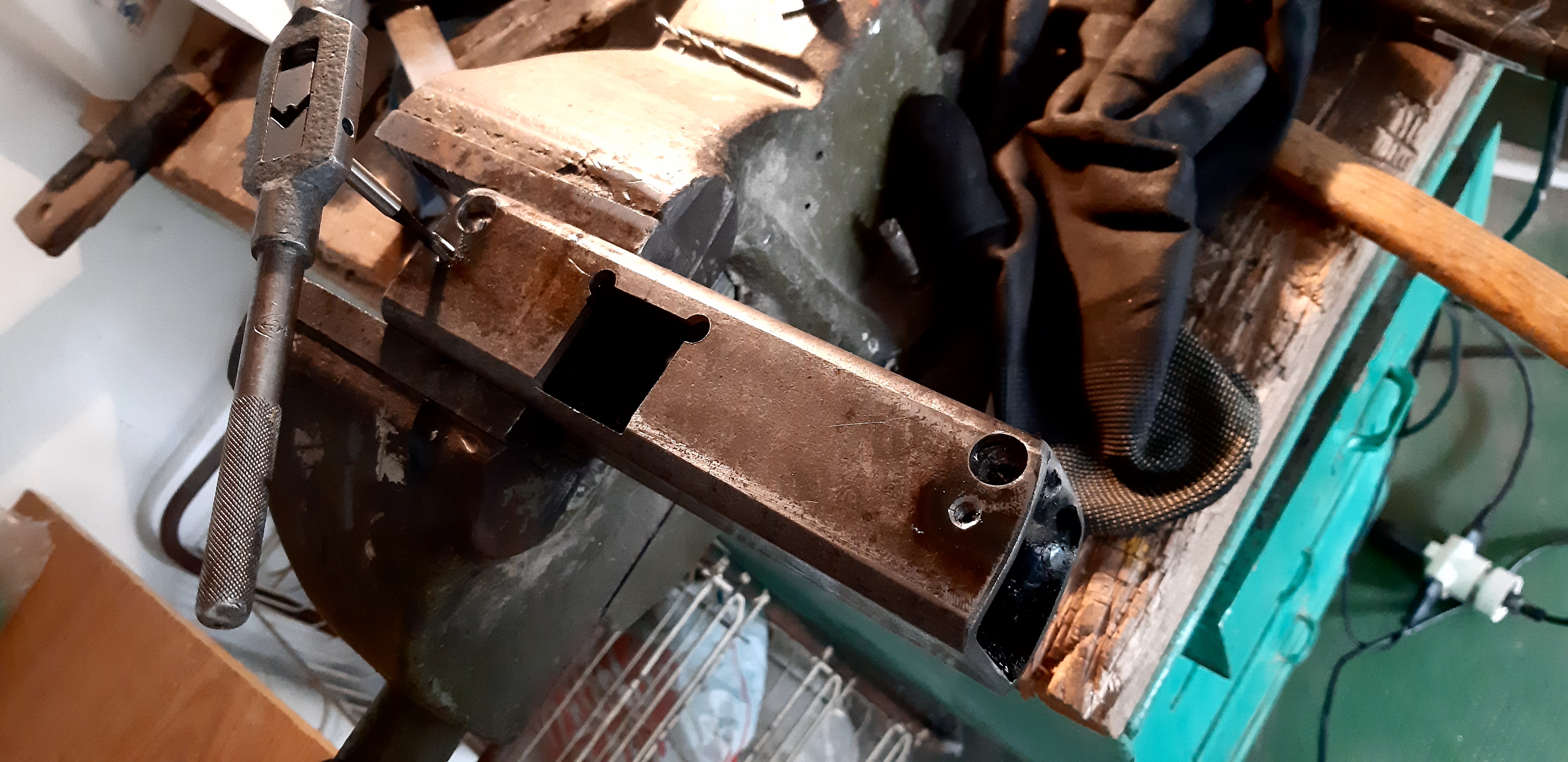

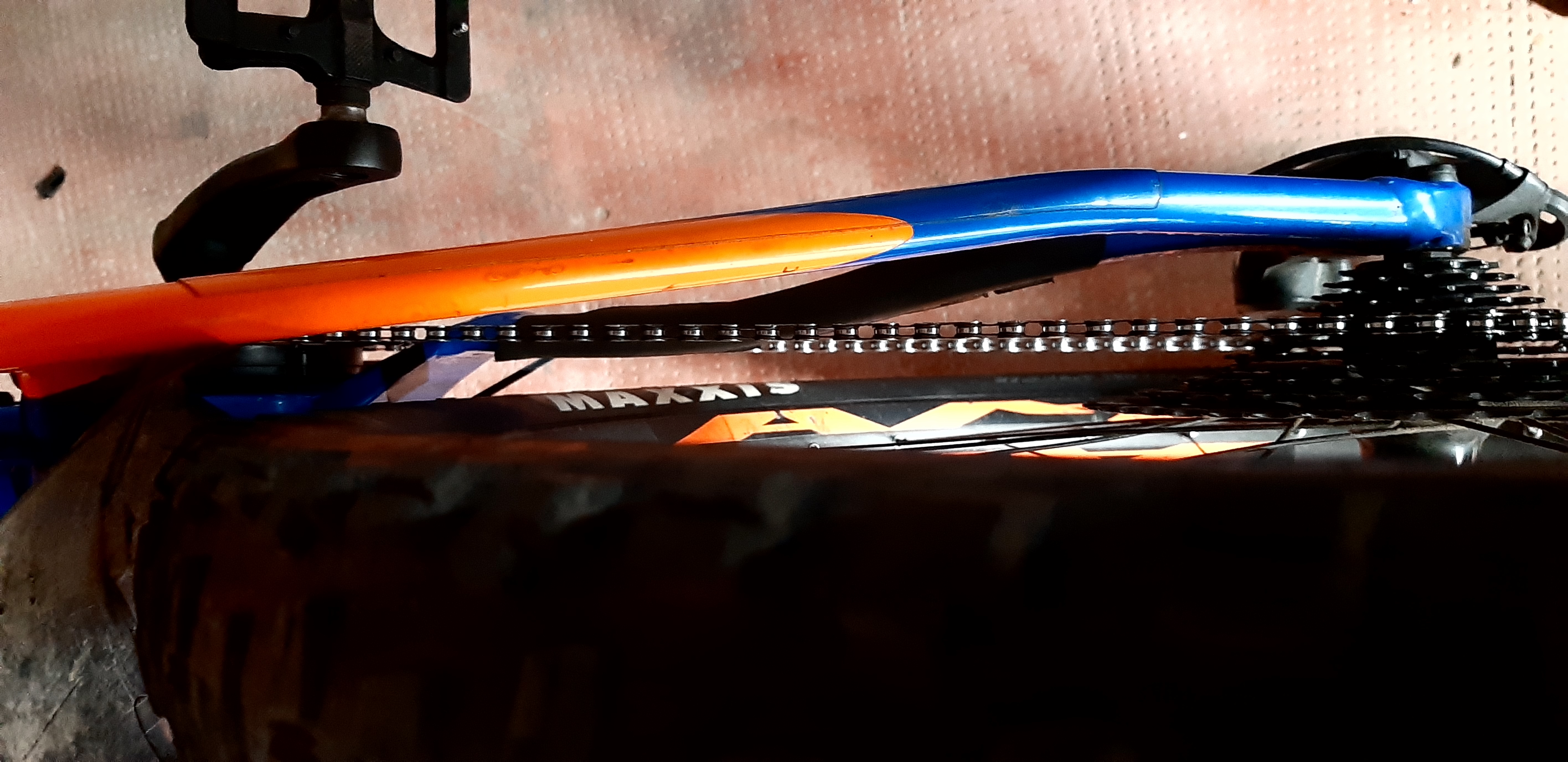

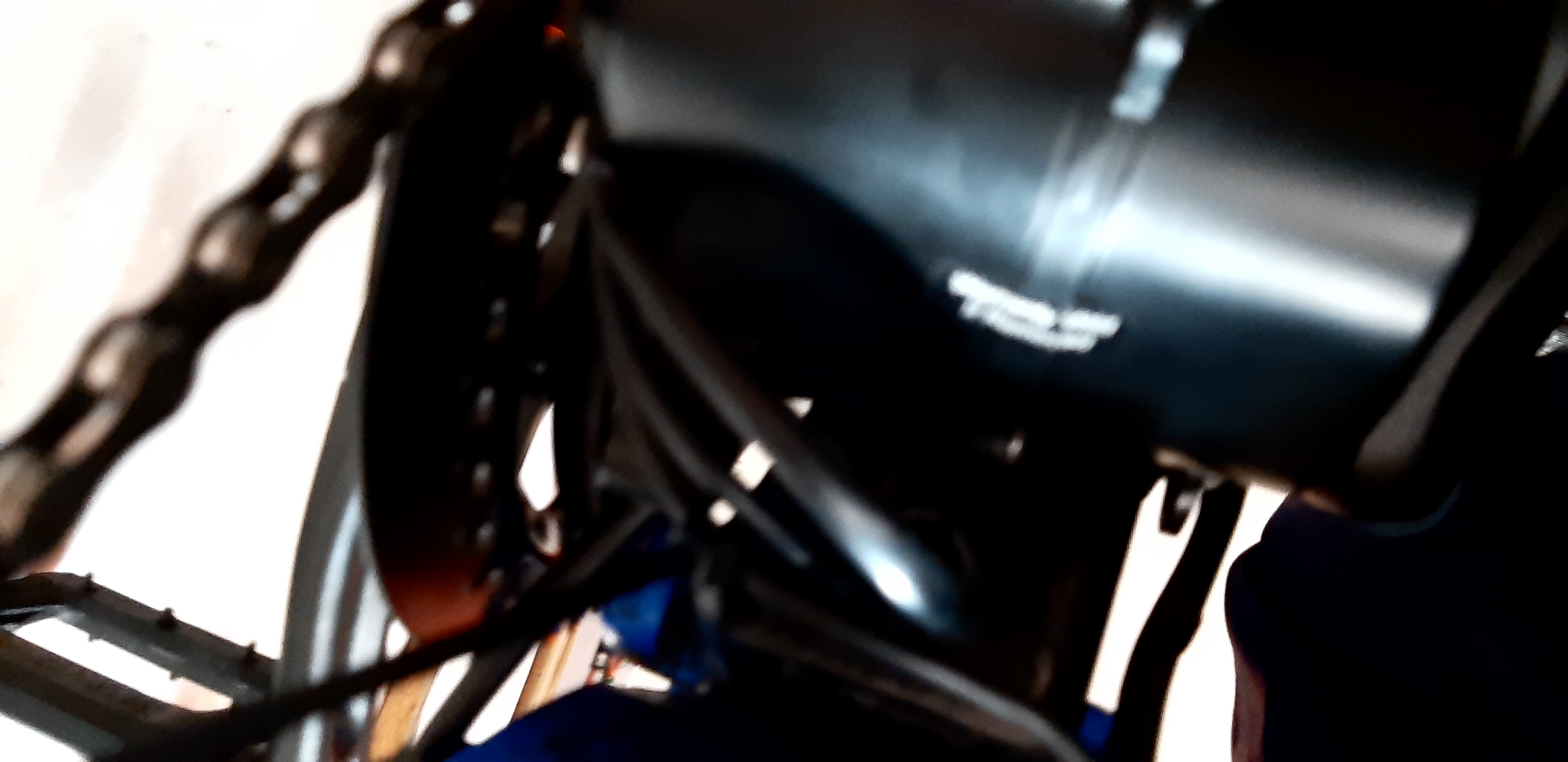

ora una breve carrellata di questa (realizzazione) scusate se saro' un po prolisso .
3238,57 KB
3301,65 KB
come vedete ho utilizzato un semplice tubolare a caldo e con i pochissimi mezzi a disposizione ho eseguito i fori attacco telaio
(con le stesse modalita' riscontrate sul motore) e ritagliato il passaggio per l'albero del tdsz2 ,ai lati del tassello ho provveduto a saldare un rondellone sp. 4mm il cui d.interno ho potuto eseguirlo preciso . finito . se avessi la fresatrice piu' antiquata di cui disponevo quando lavoravo sarebbe tutta un'altra storia.
2714,34 KB
2059,09 KB
2087,14 KB
2728,21 KB
2869,95 KB
la linea catena non mi sembra male , dovro' in igni caso prendere una pedivella "dritta" per recuperare qualche cm verso il telaio .

Andrea104 ,ottimo consiglio quello del pvc ,ho trovato spessore 3mm ma direi che va bene , ho fatto il carterino ,secondo me si puo' migliorarlo (adesso e' piu' facile dato che la sagoma e' fatta) e a proposito mi chiedevo se questo materiale hai gia' provato a piegarlo ,magari a caldo, in modo che conservi la forma data. potrebbe essere la soluzione top[:).
4297,77 KB
ON
Modificato da - INOX54 in data 22/03/2022 17:37:15

Ottimo lavoro, complimenti, persino il coperchio Yamaha con grafica rossa. La bici è così bella che ci potresti mettere persino una ciabatta sotto, starebbe bene comunque
Mbm metis olieds
Fat bike pieghevole revoe
4297,77 KB
grazie, quel materiale si piega con un accendino o anche con un phon e resta in posizione benissimo, anzi dopo piegato diventa più duro. E' impermeabile e se si rompe cambiarlo è un attimo...lo lavorano anche sottovuoto
4297,77 KB
https://www.youtube.com/watch?v=BqV_jsxD0UA
grazie ,fantastico ,adesso con calma vedo se posso studiare uno sviluppo per far venire fuori qualcosa di piu "figo " del provvisorio di adesso .
ah ,una cosa ,per impostare la ruota sul xh18 (vheel) il display propone una serie di numeri da 5 a 31, son pollici ? io al momento ho messo 28 ,
o c'e' un altro modo? (le ruote attuali sono 27,5x2,6)

buongiorno ragazzi ,questo e' lo stato dell'arte non resta che provarla sul suo terreno ,oggi consorte permettendo porto fuori la bambina
4023,73 KB
ON

cq, tornato ora dal collaudo ,saro' prolisso un'ultima volta
5867,82 KB
uscito di casa fatto circa 5km e giunto in localita' Colle Braida 1007 slm giusti 400 + tenuto sempre i 15-18km/h ,almeno da display. motore non freddo ma quasi ,ottima sensazione ,giocato col cambio e con la 2 e 3 assistenza , ovviamente ad occhio intorno alle 80 rpm lascia un po' sono salito dalla valsangone ora scendero' nel versante valsusino e mi fermero' alla Sacra di S.Michele.
6534,28 KB
sono sul piazzale antistante ,la vista di qua non gli rende merito ,provvedero'
4933,36 KB
questa e' la vista sulla parte ovest del torinese , a dx tra i rami scorgete la cresta dalla quale faro' spero una foto migliore della Sacra e dalla quale scendero' verso casa.
5736,44 KB
credo che da questa parte
renda di piu' , peccato perche al pomeriggio la luce non e' favorevole . sto facendo la foto dal sentiero dei Principi tra pochi metri inizia la discesa , di cui ho l'onore e l'onere di detenere il kom ,ma oggi la faro' lemme lemme e gia' cosi' basta
ecco sullo sfondo i laghi di Avigliana e giu' in basso si puo' vedere il sentiero prima che svolti verso casa .
7192,3 KB

Inox la corona che hai messo di quanto è più scampagnata rispetto all' originale, se e'lo più di 5mm mi toccherebbe il carro, non trovo ùna corona scampagnata del 40 per tsdz2
Ieri ho provato mettere una corona 38t dritta ma è un aborto sull' ultimo cade la catena, con l originale no problem, quoto Andrea104 per chi ama pedalare agile l ultimo firmware di Mbrusa è una goduria
ciao arny ,come vedi forse dalle foto, l'ho montata dietro lo spider , dovrebbe essersi avvicinata al telaio di circa 4 mm rispetto all'altra di serie,ho misurato al volo. io l'unica trovata e' questa ,dalsolito futurbike. ho allungato leggermente il rapp. rispetto all'originale ,ma anche nei posti piu' impossibili non avevo mai usato il 50 , ieri l'ho messo per prudenza per affrontare una rampetta al limite del ribaltamento ma era ridondante. e poi il motorello rende fino a 80rpm ,frullare non serve a molto, in compenso nei pochi tratti in falsopiano si fila a trenta

arny,cq se ti trovassi ad avere un po' di interferenza col telaio puoi sempre spessorare il mov.centrale di quei decimi che ti servono per portarla a filo.
