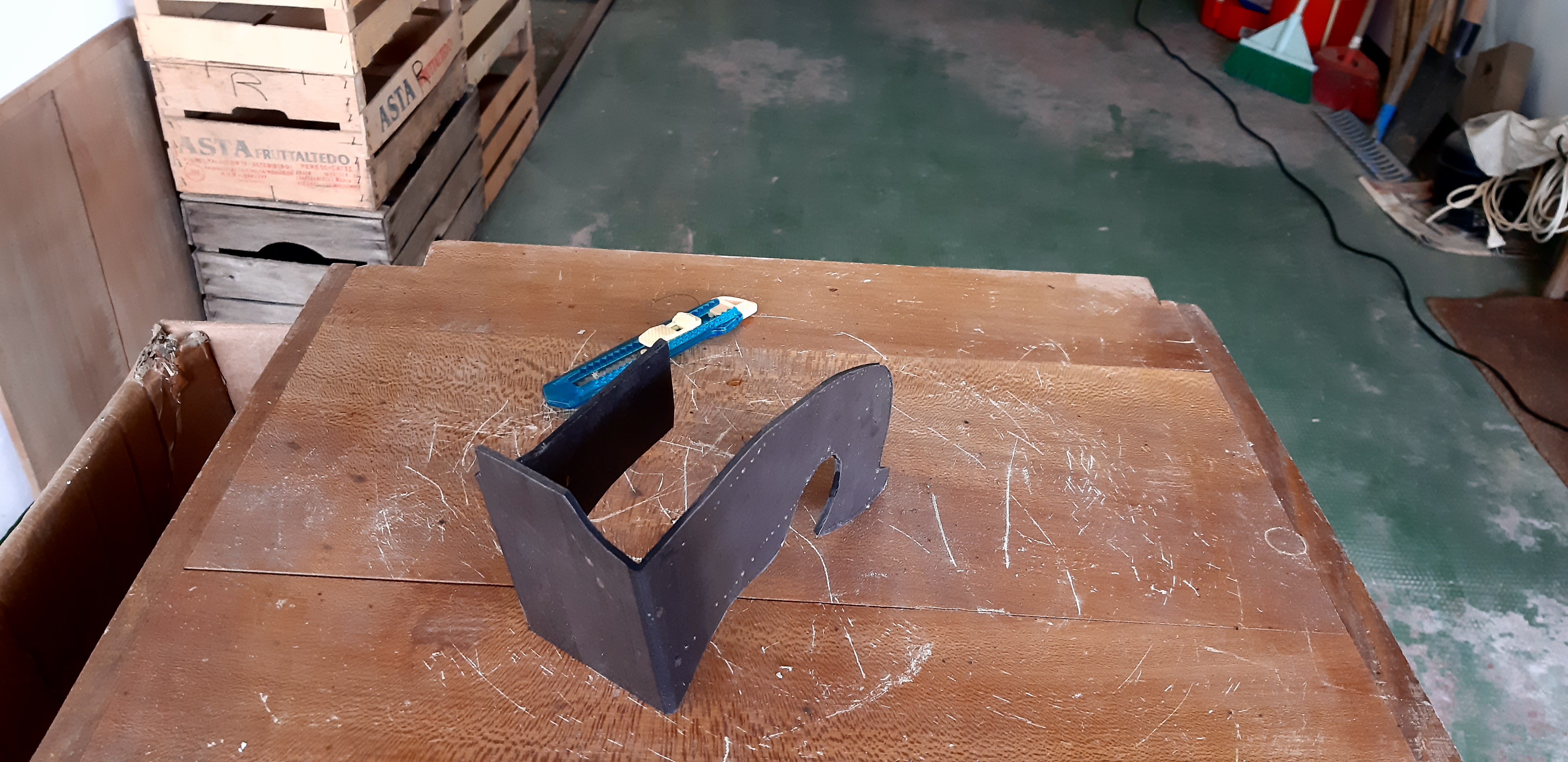

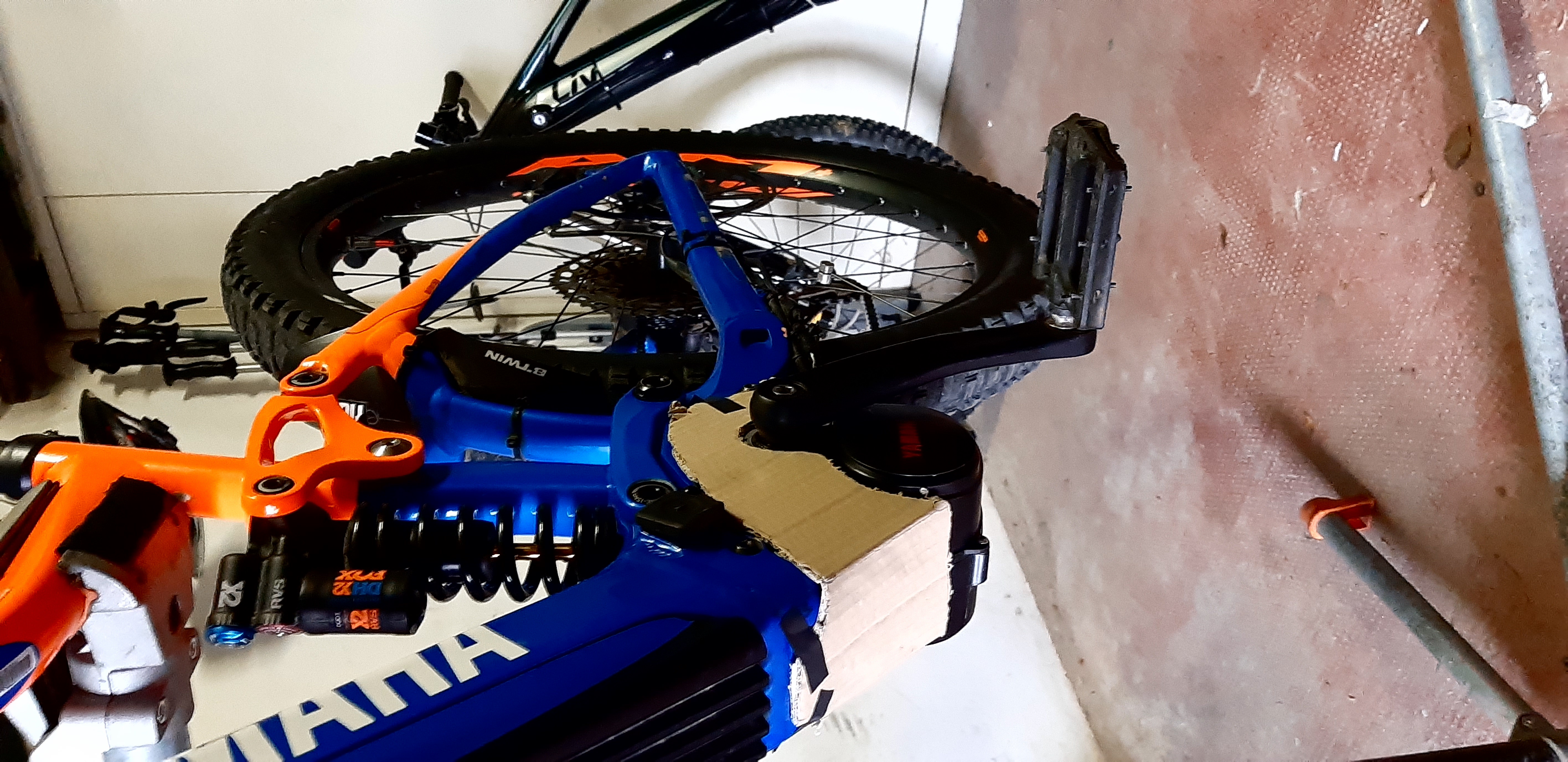

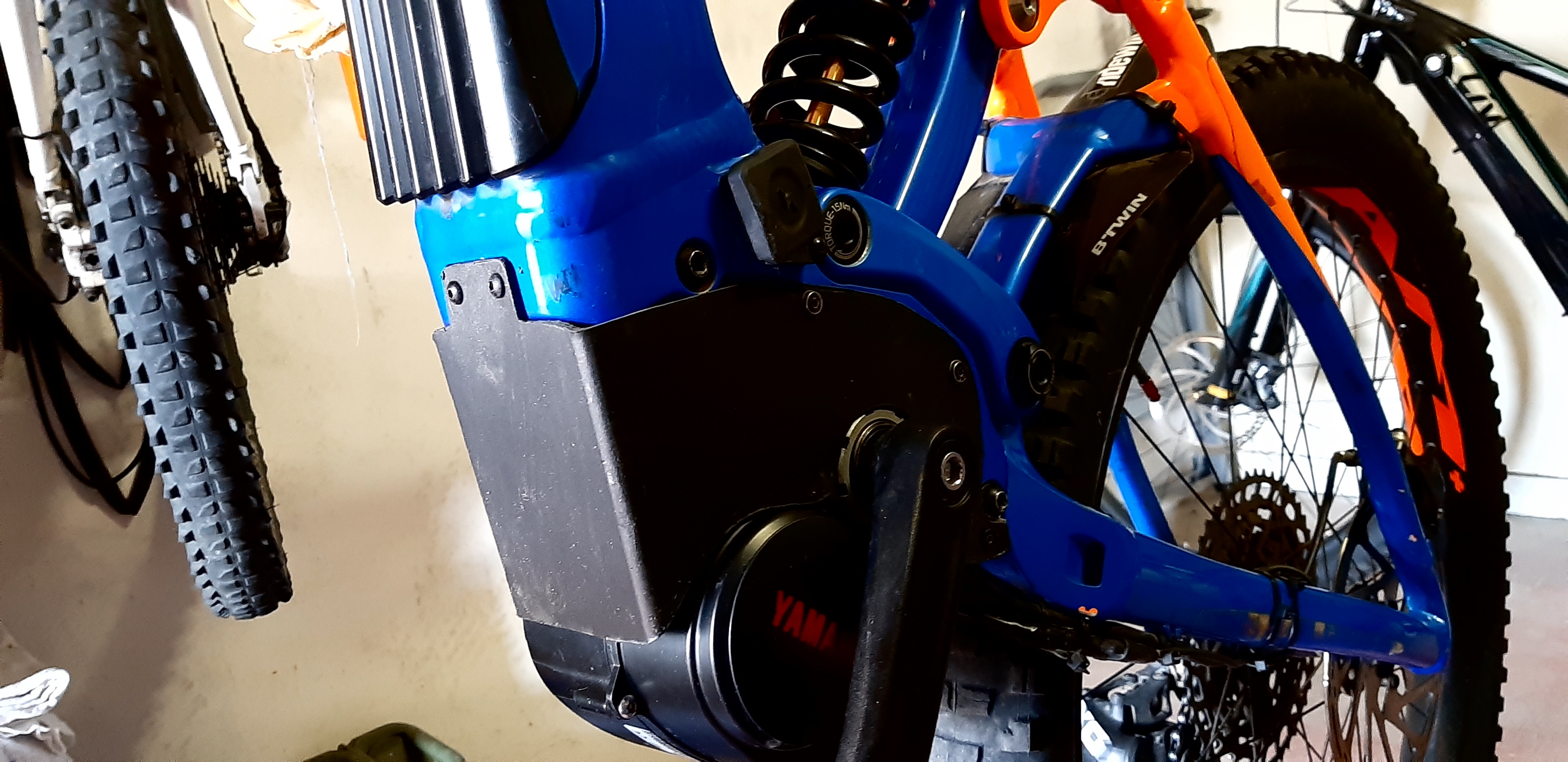

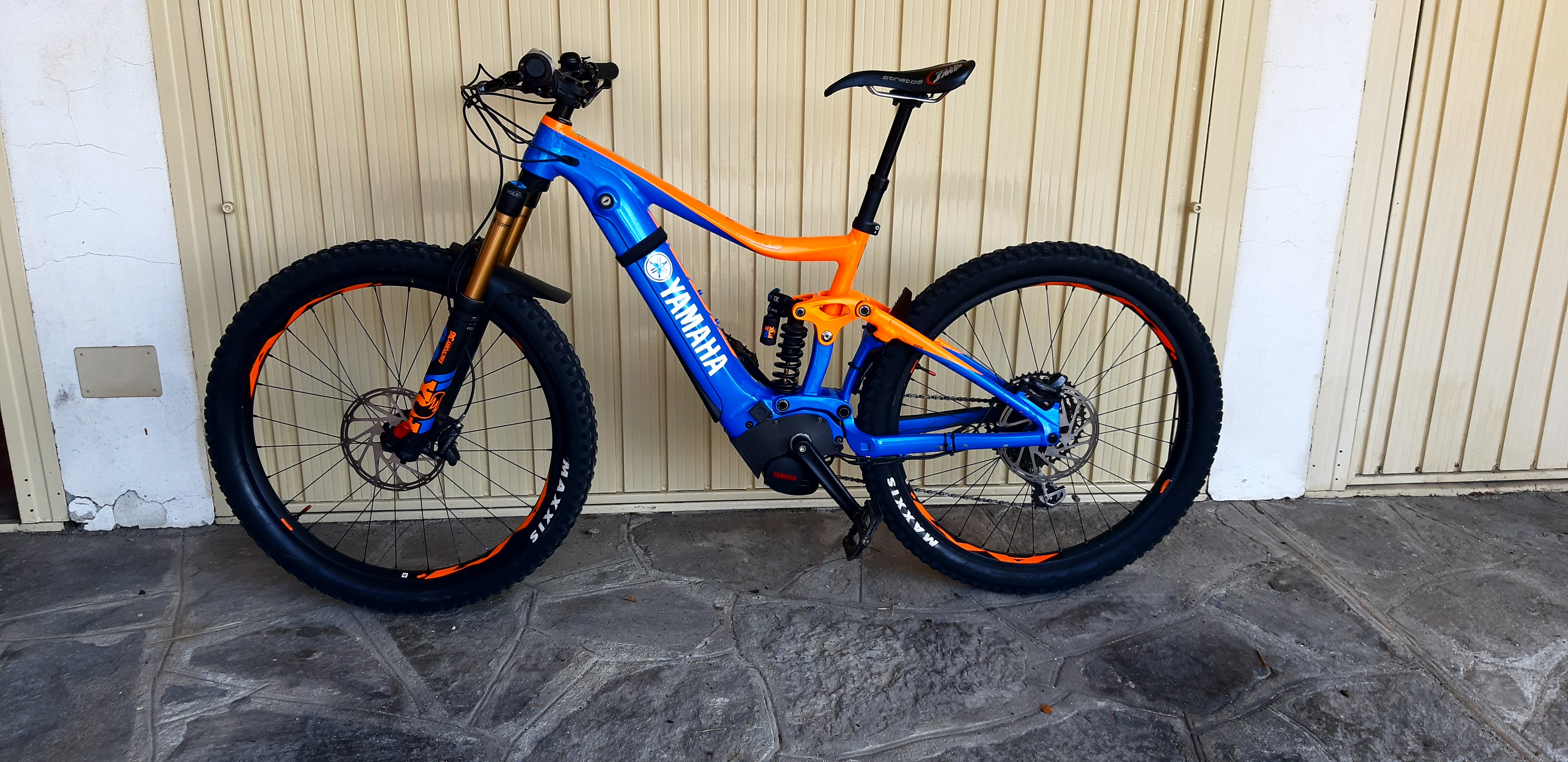

buongiorno ragazzi , un piccolo aggiornamento ,ho implementato sulla bike un prototipo di coprimotore. il motorello intanto ha superato i 100km e si sta comportando molto bene .
ON
INOX54
529 Messaggi
Inserito il - 31/03/2022 : 14:34:57  Mostra Profilo  Rispondi Quotando

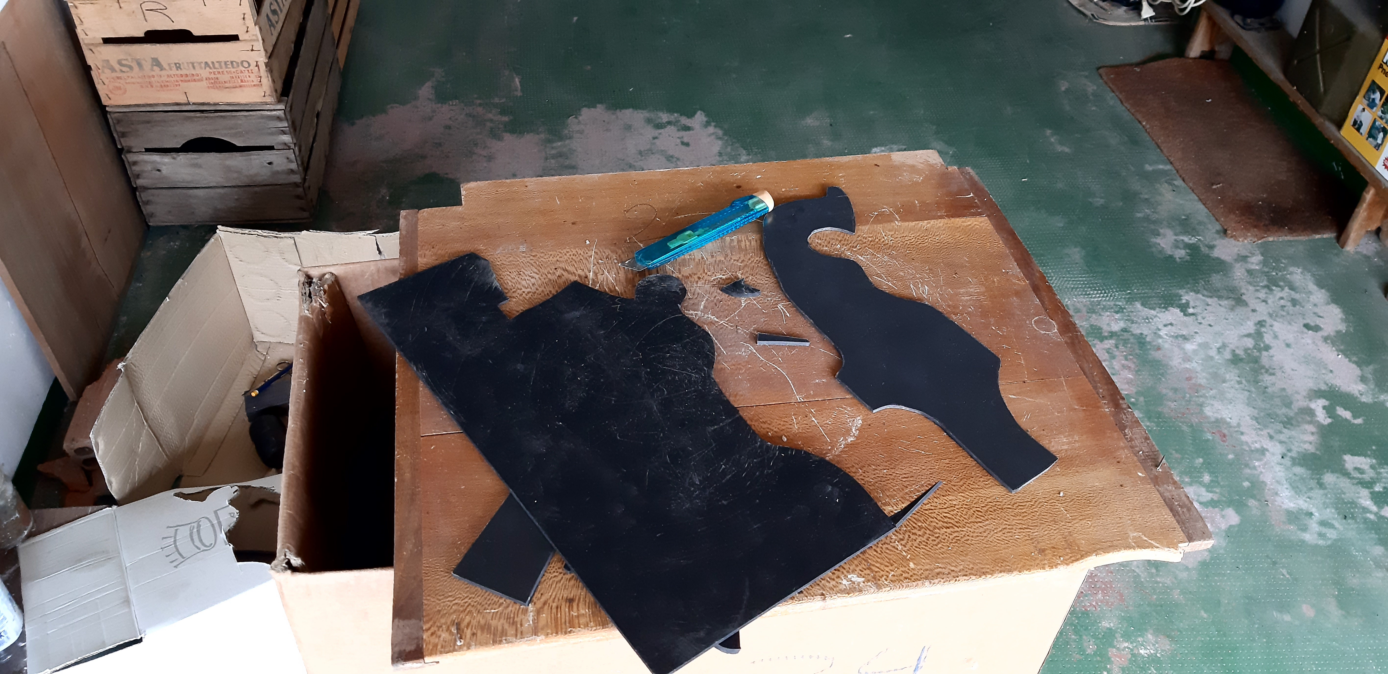

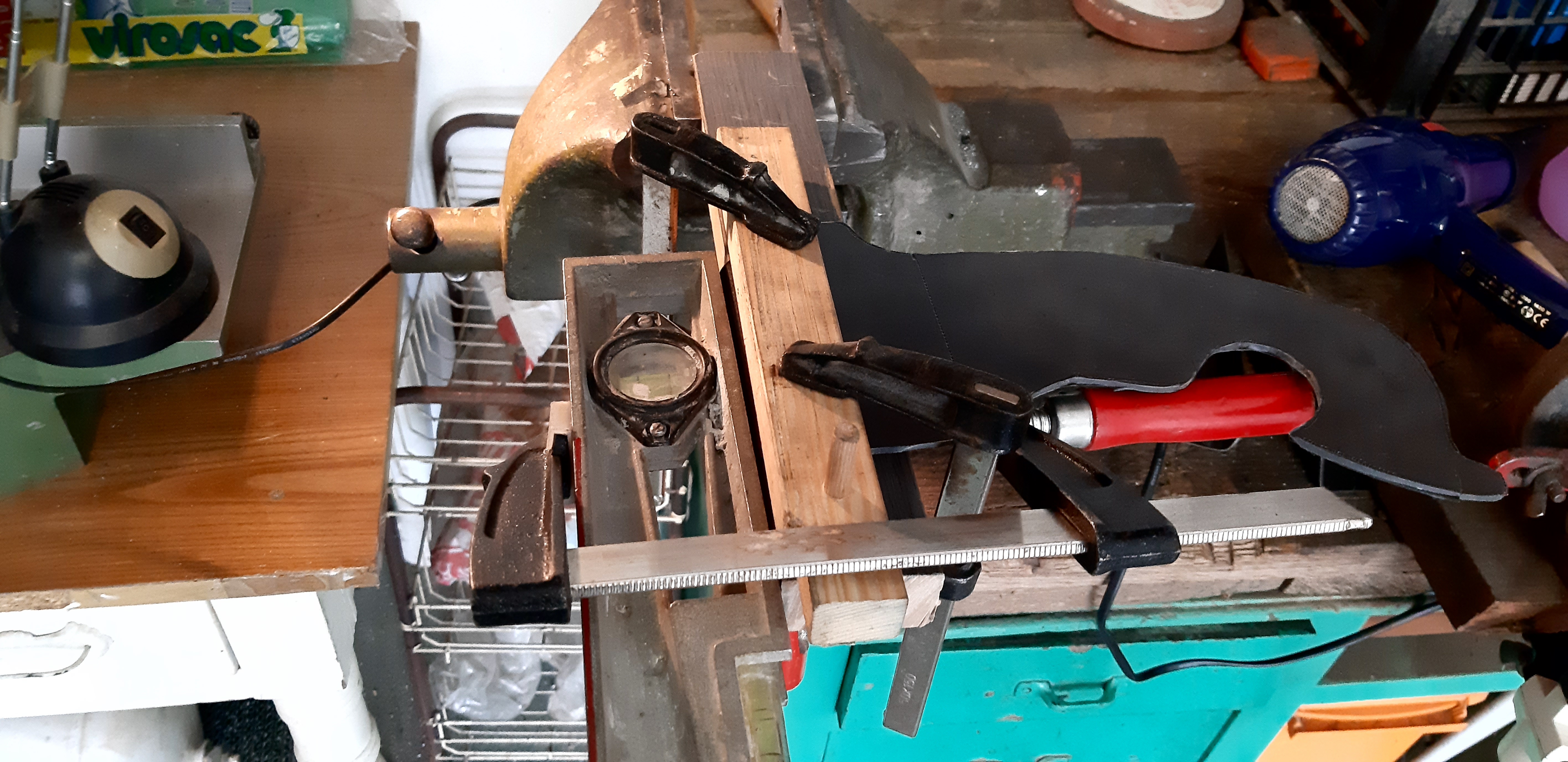

qui una breve storia fotografica dell'esecuzione del prototipo in PVC
(grazie Andrea ,si lavora che e' un piacere,il pvc)
3228,61 KB
2948,63 KB
3094,49 KB
2957,33 KB
2418,13 KB
3992,38 KB
4320,11 KB
al momento ci giro un po' cosi 'intanto magari mi viene qualche idea.

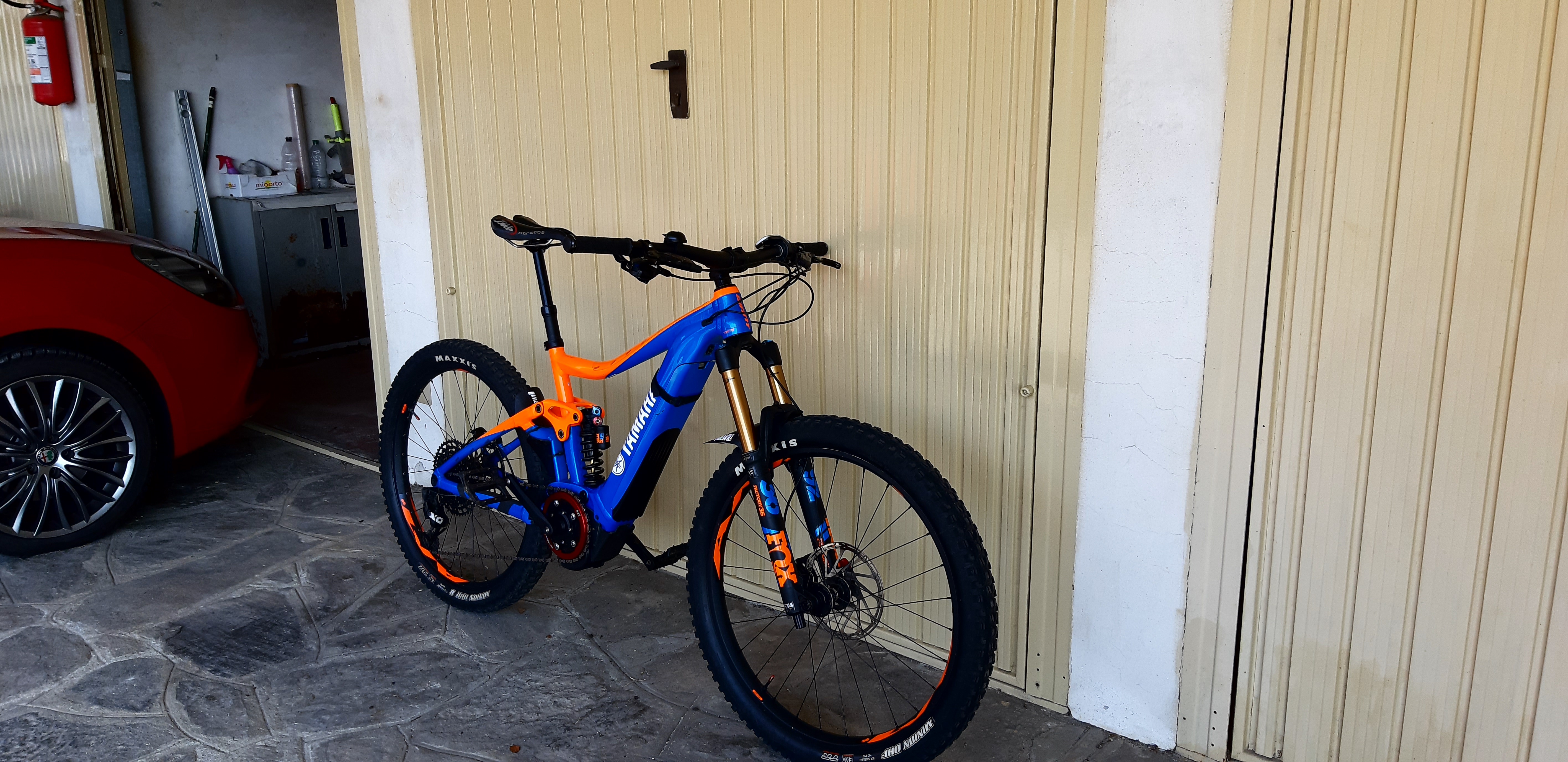

Cavolo che bel lavoro, Inox complimenti hai una manualità esagerata.
Se uno non sa che gli hai trapiantato un tsdz2, a prima vista se ne accorgeranno in pochi, hai la mia ammirazione..

Complimenti inox54, sembra nativa. Ti ci vorrebbe il paramotore sotto.

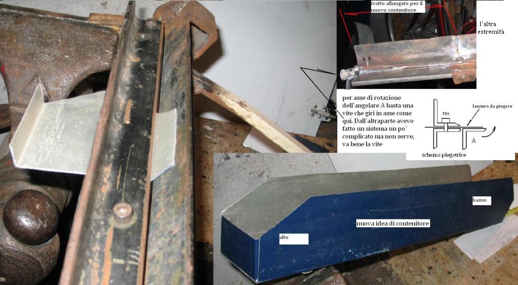

ma il PVC che hai usato è una lamina sp. 3mm no espanso vero? Perchè io ne ho sp.4mm espanso e si lavora molto bene ma è un po' fragile se prendesse una sassata si romperebbe.
Mi sono inventato questa piegatrice copiandola da una vera, molto comoda per i lavoretti che faccio.
Vedo che tu hai piegato con dei listelli di legno e morsetti!

in effetti domenica ho incontrato un bel gruppo di biker misto , e diversi la slumavano incuriositi ,tra le scritte yamaha e la forma inusuale sotto
ciao, giordano ,si e' pvc espanso spesso 3mm , il "coprimotore l'ho messo piu' che altro per proteggere i connettori batteria e display che albergano al di sopra del tassello che sorregge il motore , (sono gia' bene protetti perche' dentro la guaina termorestringente e poi nastrati ,diciamo che posso fare un guado ) e' che non vorrei trovarmi lo spazio pieno di fanghiglia. cosi la lavo con la idro e via
ho notato comunque che passa senza toccare dove con l'originale ogni tanto sbattevo ,l'H da terra del tdsz2 e' identica ma e' un po' piu'
indietro . ottima la tua piegatrice manuale .

Giordano il pvc espanso si piega scaldandolo, cade da solo Si è un pò fragile ma si fa così preso a rifarlo.... io per irrobustirlo prendo un foglio di pvc normale da 1 mm che invece è molto tenace e ce lo incollo sopra, solo nella parte esposta ai sassi...
ottima dritta .Andrea le sa tutte

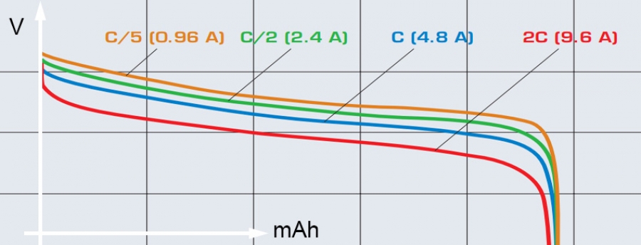

E' quasi impossibile poter calcolare il consumo di una batteria al litio basandosi sulla tensione.
142,46 KB
Come puoi vedere, nel grafico sopra, la curva di scarica nella parte centrale ha un andamento quasi piatto dei valori della tensione, la variazione può permettere un calcolo sui consumi molto approssimativo.
Io ho risolto così

visto , eh ma voi siete tecnologici , io per testarla faro' cosi' ,siccome abito quasi alla base di una salita di 5km ,un giorno di questi mi metto di buzzo buono e la faccio andare fin che ce ne

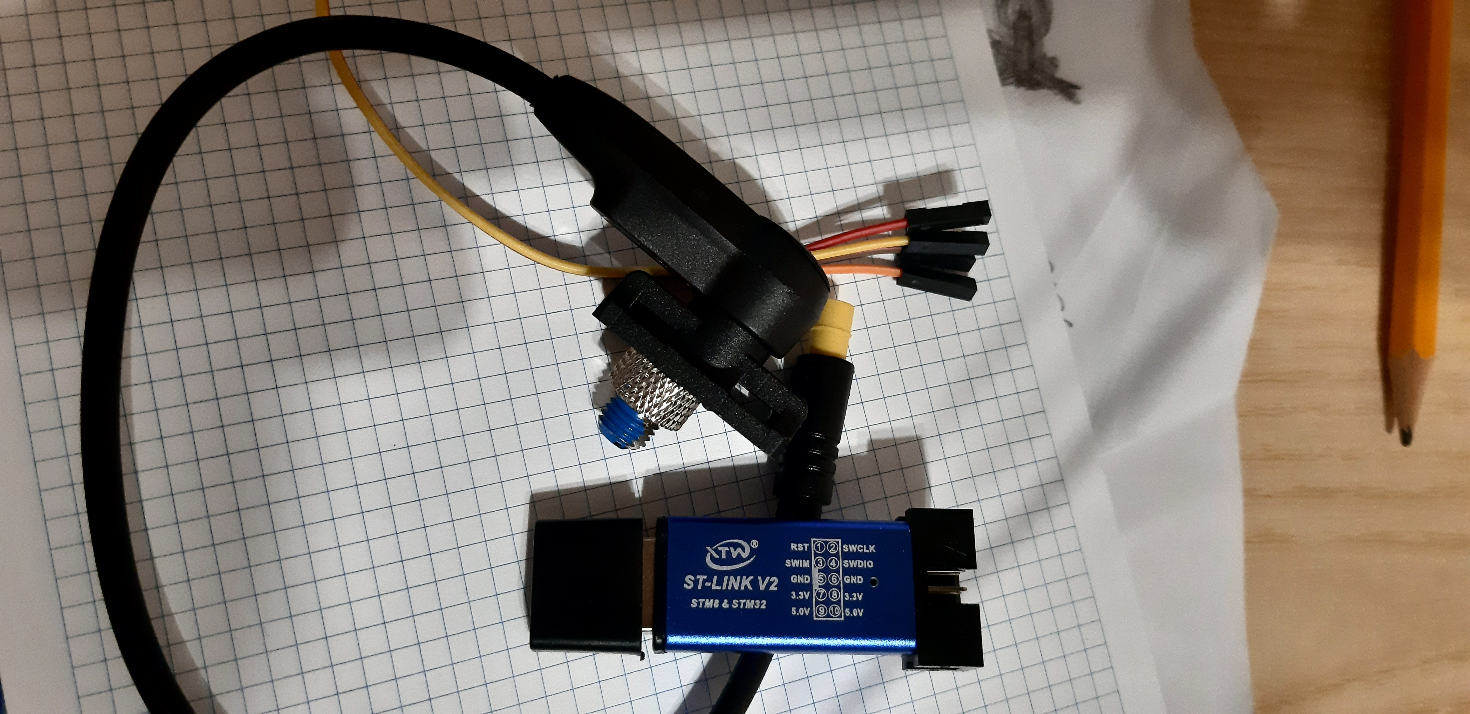

allora ragazzi,grazie all'aiuto di una amica smanettona, sono quasi pronto a lanciarmi nella modifica del firmware.
premetto che al momento abbiamo scaricato il configuratore vers 0.3.4 (by marcoq) che credo sia obsoleto .ho visto leggendo la discussione apposita che si e' arrivati a ben altre versioni (tra l'altro io ho il xh-18 che mi pare sia supportato) .
detto cio' mi accingo a mettere insieme l'ardware che serve e vi chiedo se questi sono i particolari da acquistare :

bene ragazzi dopo lunga attesa sono arrivatifinalmente i sensori di velocita' e l'emulatore per caricare il firmware al motorello
ON
INOX54
529 Messaggi
Inserito il - 09/05/2022 : 19:31:54  Mostra Profilo  Rispondi Quotando
eccoli qua ,ora pero' iniziano le domande
1) ho letto mi pare nella lunghissima discussione inerente il
firmware che il tutto dall'emulatore allo spinotto deve avere una lunghezza max di 15 cmm ,emulatore compreso o solo il cavo+spinotto?
2)utilizzero' i cavetti in dotazione all'emulatore ,la giunzione con i fili del sensore e' necessario saldarla ho posso usare i giunti che si schiacciano ?
3) i fili vanno uniti secondo questo schema?:
bianco e verde -liberi
Arancio -GND
Nero -SWIM
Violetto-RST
Marrone -5V
Grazie .
ps. oggi ho sostituito il controller x18 con lcd6 ,una cosa strana, la bike va meglio ,non so come possa succedere ma siccome l'ho provata prima di cambiarlo e dopo l'impressione e' proprio quella, anche il walk mi porta in giro per il pizzale senza le esitazioni che aveva prima. che dite?
ON
15285 Messaggi
Inserito il - 10/05/2022 : 00:26:16  Mostra Profilo Invia a andrea 104KG un Messaggio Privato  Rispondi Quotando
il programmatore (la chiavetta) st 32 ha dei "filini" in uscita, sono quelli che fino allo spinotto devono essere il più corti possibile...
per il 2 non ho capito di che giuzione parli
i colori non li so ma questo dovrebbe essere lo schema...
86,35 KB
Per il display non ho proprio idea...
INOX54
529 Messaggi
Inserito il - 10/05/2022 : 07:09:59  Mostra Profilo  Rispondi Quotando
Arancio -GND
Nero -SWIM
Violetto-RST
Marrone -5V
Grazie .
3275,62 KB
non avevo postato lafoto degli attrezzi.
ON
INOX54
529 Messaggi
Inserito il - 10/05/2022 : 07:16:00  Mostra Profilo  Rispondi Quotando
86,35 KB
visto ,dovrei procurarmi un connettore ,quello che nella tua foto e' infilato nel programmatore.o in alternativa collegare i fili in dotazione al prog. con quelli del sensore (e qui li saldo o va beneanche usare i connettori ,uno per filo?)
ON
arny63
854 Messaggi
Inserito il - 10/05/2022 : 07:43:07  Mostra Profilo  Rispondi Quotando
https://it.aliexpress.com/item/4001091219558.html
Ti serve solo questa prolunga così puoi ottenere il cavo come la foto postata da Andrea, i fili li puoi saldare ciao

INOX54
529 Messaggi
Inserito il - 10/05/2022 : 21:31:45  Mostra Profilo  Rispondi Quotando
credo che al momendo debba rinunciare , da incompetente ho acquistato cio' che sembrava giusto acquistare ma non era proprio cosi'
dalla guida :
- Una bici con installato il motore Tongsheng TSDZ2
- Un computer (meglio se portatile) con Windows
- Un programmatore ST-Link v2 (originale o clone)
- Un connettore femmina a 6 pin uguale a quello del sensore di velocità
peccato che il sensore di velocita' abbia solo tre fili .
pazienza ordinero' il cavo segnalato da arni63.
ON
INOX54
529 Messaggi
Inserito il - 10/05/2022 : 22:15:41  Mostra Profilo  Rispondi Quotando
cq ho portato alla luce i pin del connettore a cui posso agevolmente collegare i cavetti del programmatore, se tutto ok ,per collegarlo al motore ,devo scollegare il sensore di velocita e sostituirlo con questo ? portate pazienza.
2809,35 KB
ON
Modificato da - INOX54 in data 10/05/2022 22:18:14
