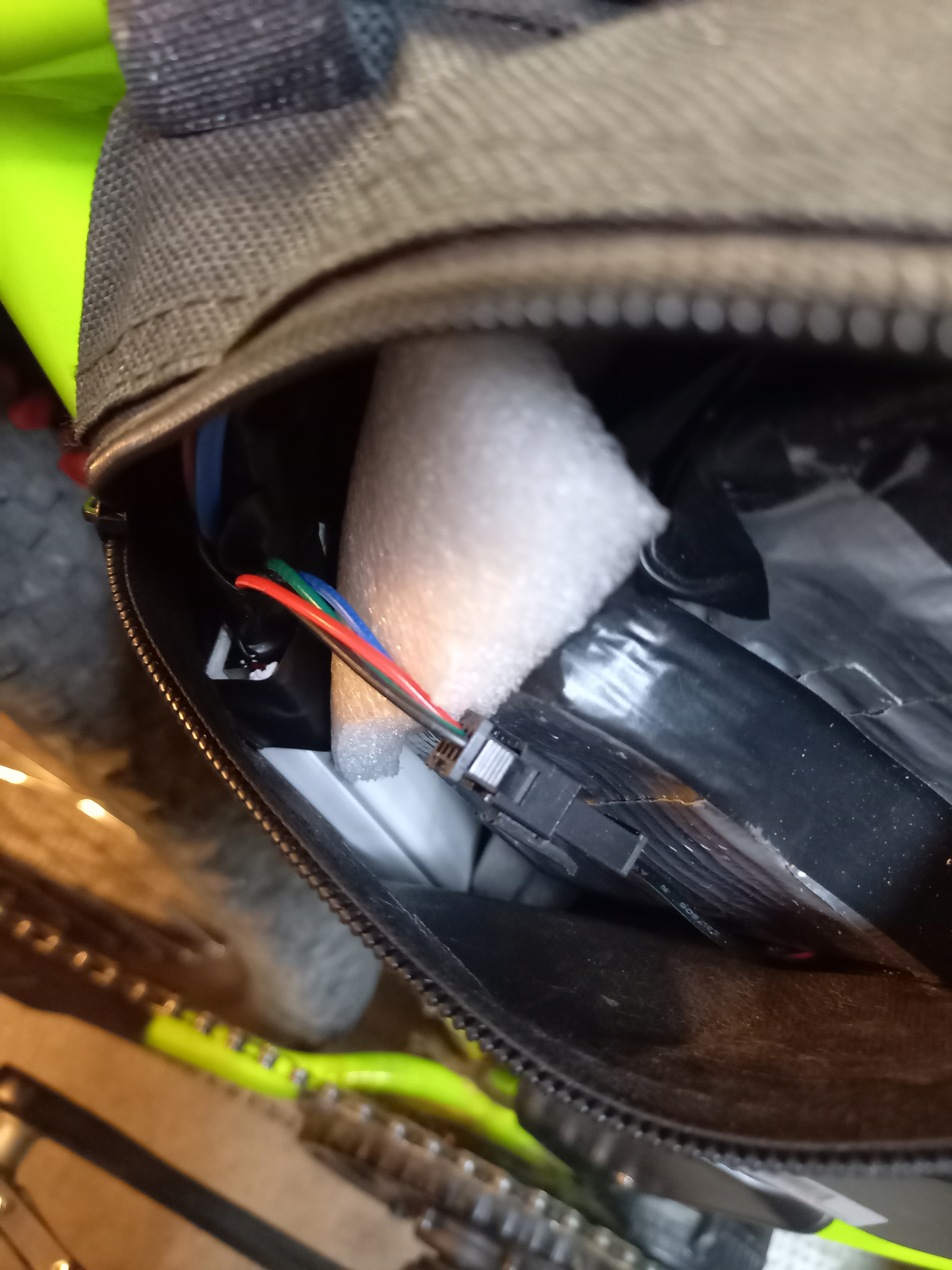

Lo shunt l'ho sistemato nel il borsello dell'extender dentro un pezzetto di canalina per fili elettrici, si intravede in fondo

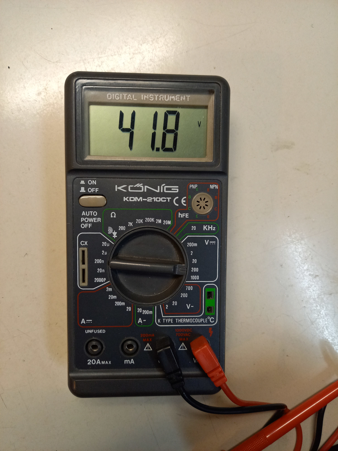

Testato, non ha una grande precisione.

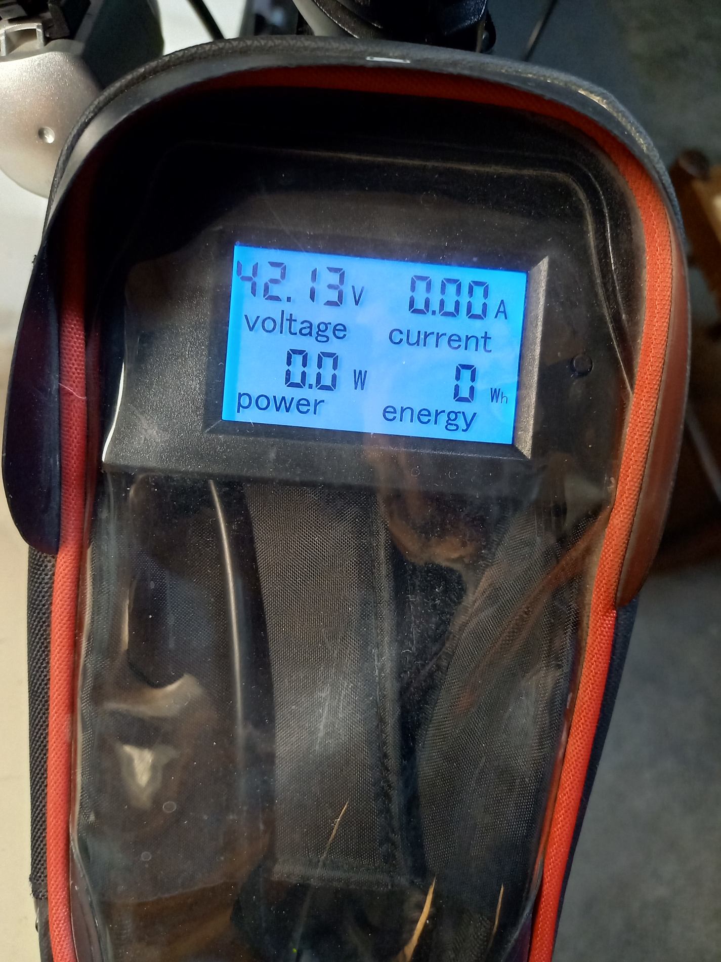

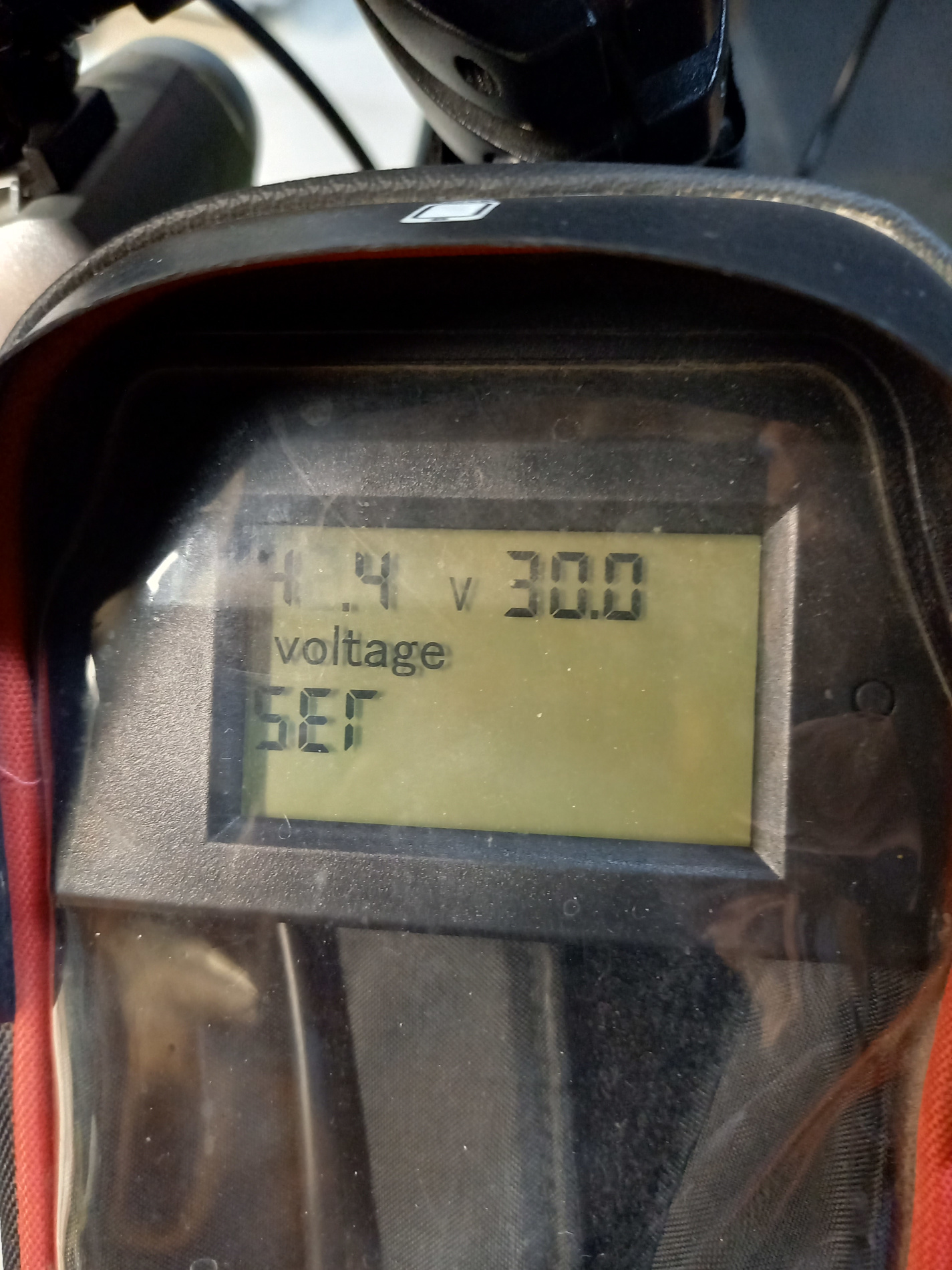

Qua il valore della tensione della batteria misurata con un multimetro digitale.
E qua il valore riportato dallo strumento.
Per l'uso che devo farne ha poca importanza, mi serve per misurare la capacità totale della batteria da tutta carica a tutta scarica, questo basta la prima volta, poi il consumo man mano che pedalo per rendermi conto di quanta autonomia dispongo, per questo non ci vuole di certo una precisione dello 0,000ecc. ecc.%

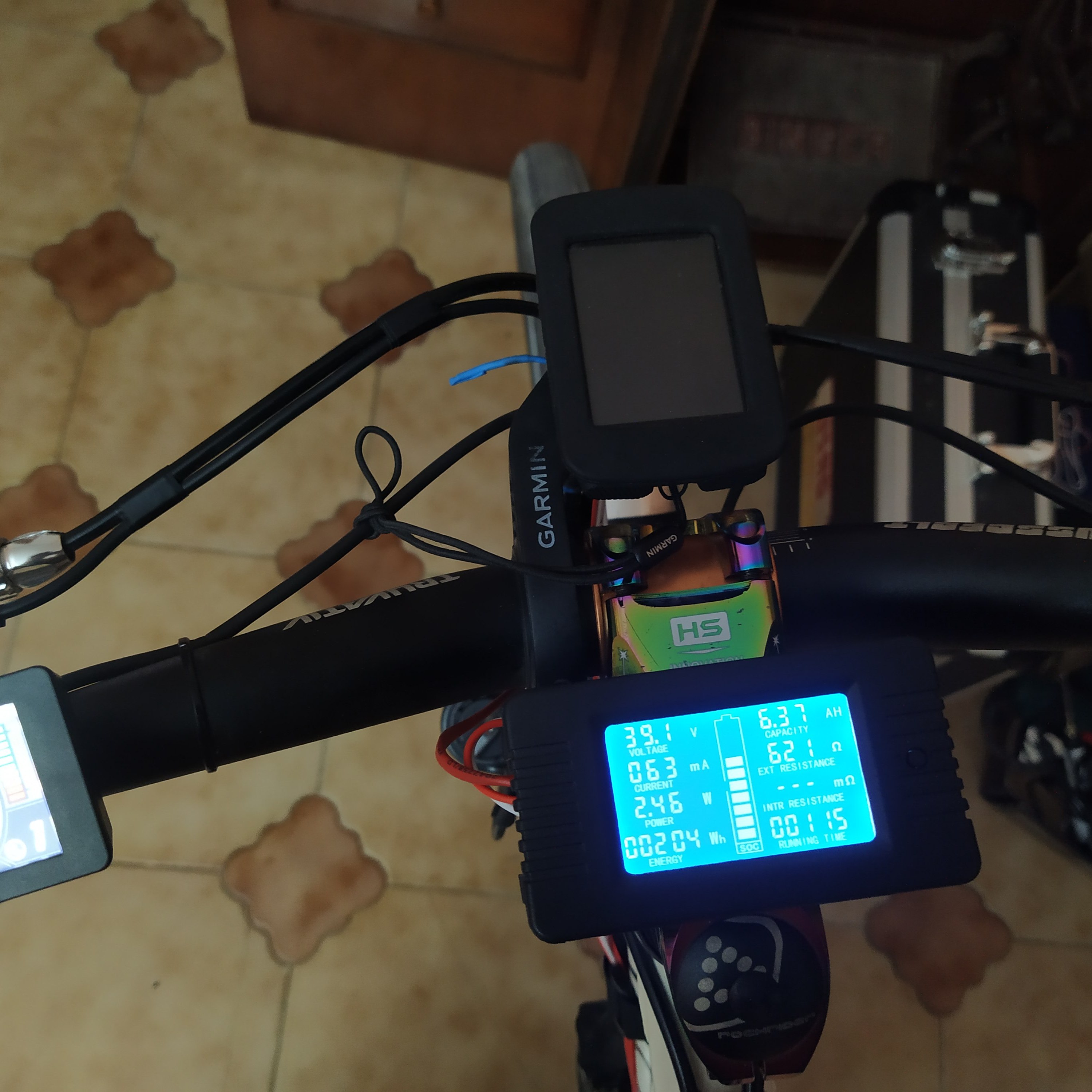

I valori visualizzati sono
In alto a sinistra (Voltage) la tensione della batteria.
In alto a destra (Current) la corrente assorbita.
In basso a sinistra (Power) i watt assorbiti.
In basso a destra (Energy) i wattora totali consumati, questo valore rimane memorizzato anche quando si spegne tutto.
La configurazione è poca cosa data anche la semplicità dello strumento.

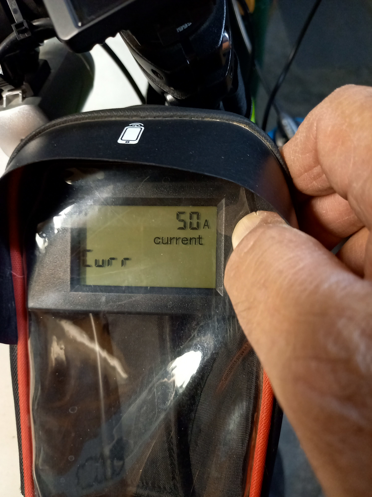

Premendo il tastino per tre secondi si entra in modalità "SET", questa per l'uso che ne facciamo noi serve a poco, si può impostare la tensione massima (valore a sinistra), se viene superata lampeggia e la tensione minima (valore a destra)se si scende sotto lampeggia.

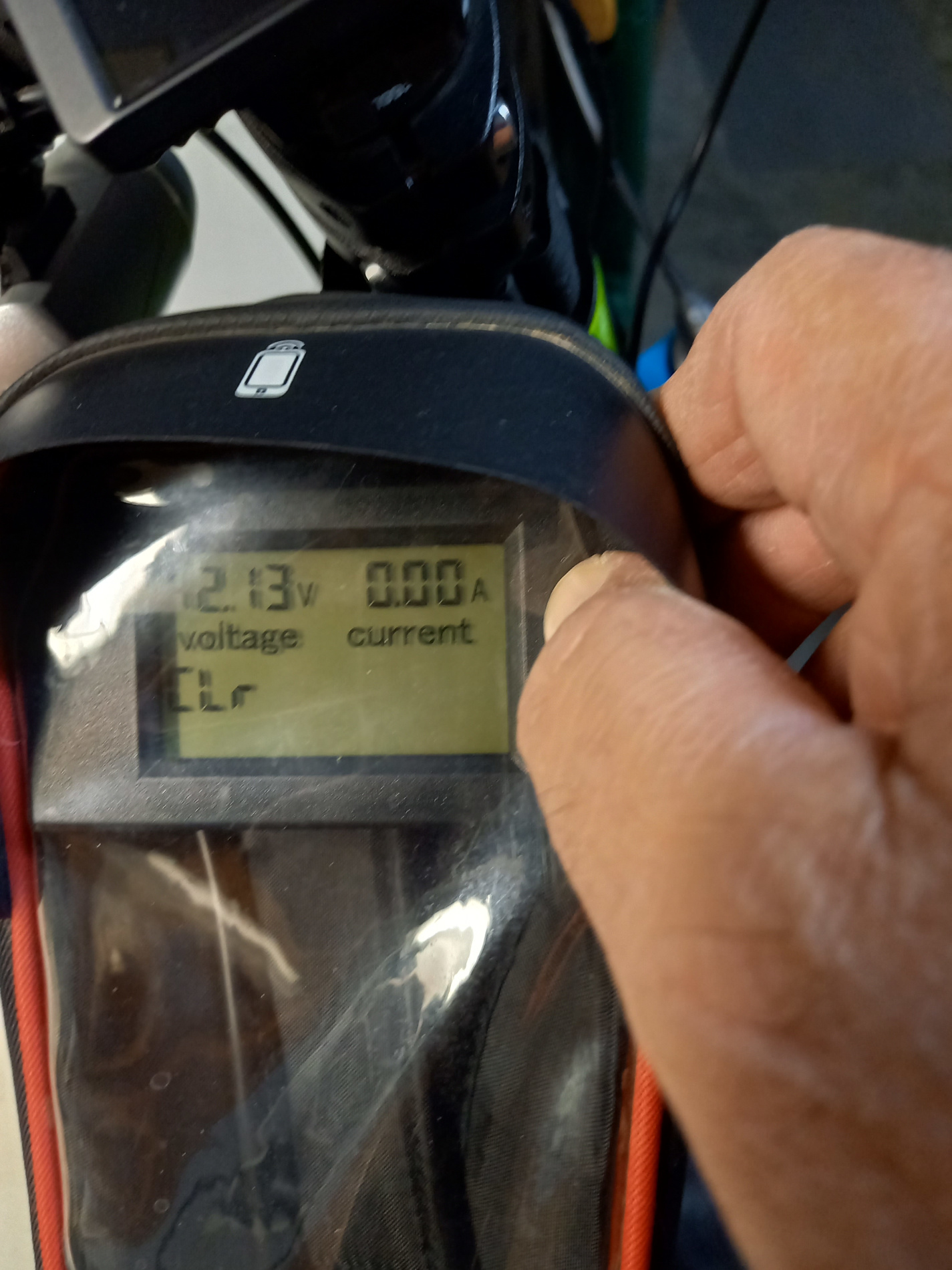

Se si arriva a "Set" e continuiamo a tenere premuto il pulsantino per altri tre secondi si entra in modalità "CLR", si rilascia il pulsante e si ripreme brevemente così viene cancellato il valore Energy, cioè i wattora totali.
Continuando a premere anche dopo "CLR" arriva "CURR", qua ogni volta che si preme il pulsante si imposta la corrente dello shunt, in questo caso 50A o 100A, il mio è da 50.

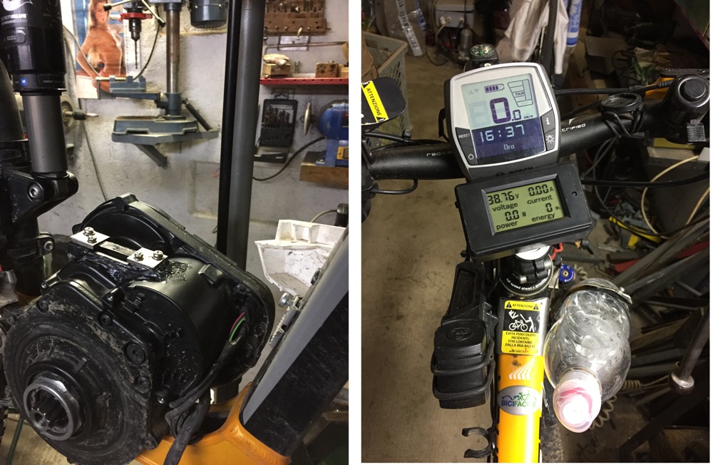

Io sulla mia vecchi haibike l'avevo messo dentro il case del motore ed incollato con un po' di silicone. Non che servisse proprio, l'avevo e per curiosità, l'ho montato. Smontato quando l'ho venduta

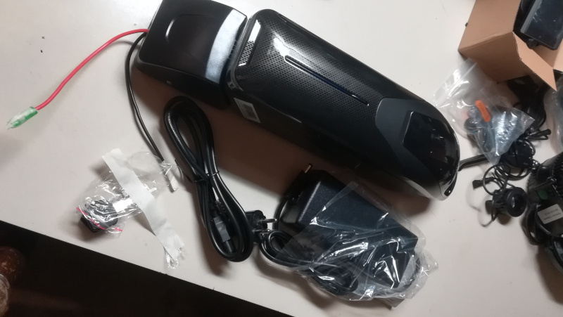

Ancora non l'ho provata e non so quando la proverò dal momento che l'ho motato sulla cube con motore bafang della moglie. Quando esco per fare tragitti impegnativi e abbastanza lunghi da poter scaricare questa batteria da, presunti 500Wh
con questo mozzicone di extender quasi sempre vado con la cube mia, però a volte mi è capitato di prendere anche quella della moglie e mi piacerebbe capire quanta autonomia ha.

Io ho questo
Ormai è da un po' che lo sto usando e le misure sono a mio parere precise.
I consumi misurati dallo strumento sono perfettamente in linea con i valori della batteria, circa 1200 Wh disponibili. Il consumo massimo è stato di circa 1050 Wh e ancora andava.
Se ne potrebbe fare tranquillamente a meno, però non ho trovato il coraggio di toglierlo.
Tutto sommato è sempre piacevole avere tutto sotto controllo
Modificato da - 3N20 in data 01/11/2021 08:29:09
