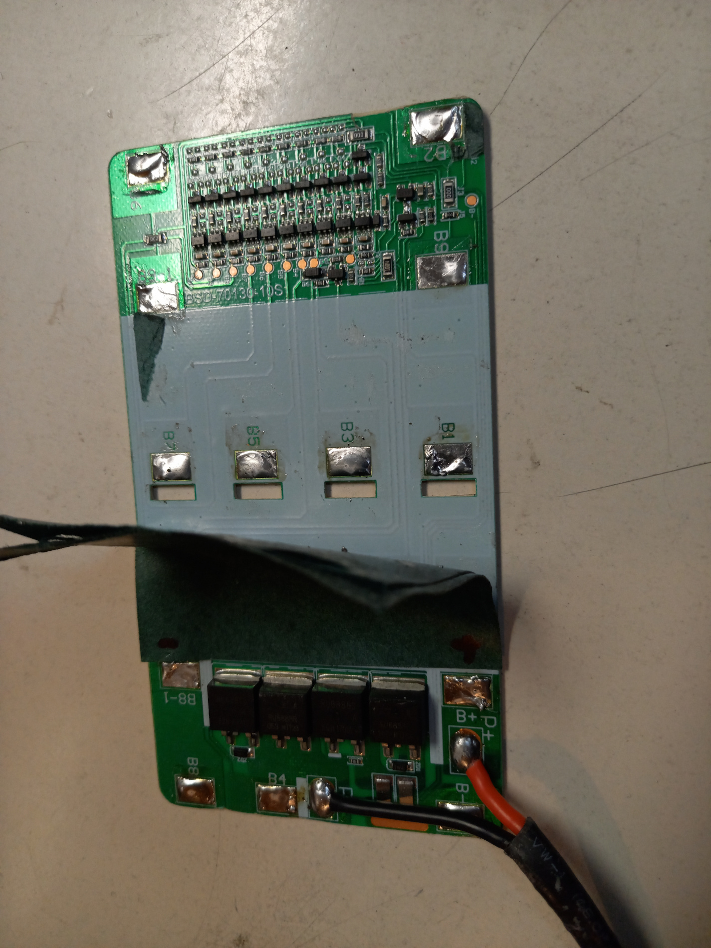

In effetti conoscevo questa procedura (l'avevo letta da qualche parte), però dopo aver visto il bms delle batterie da hoverboard che si usano come extender ho avuto qualche dubbio.
Mi spiego meglio.
L'extender che avevo messo sulla bici della moglie è andato in tilt, parallelo in corto.
Ho disassemblato la batteria per recuperare le celle valide per un avvitatore.
Messo a nudo il bms, che fa anche da supporto a tutto il pacco, mi si è presentato una cosa del genere.
758,22 KB
Come si può vedere i vari B1 B2 B3 ecc. ecc. sono delle piazzole su cui vanno saldate le lamelle di nichel che vengono dai vari positivi, con un po di attenzione si può fare, ma siamo sicuri che questi cinesi nella foga della produzione estrema non mandino a toccare inavvertitamente qualche lamella sulla piazzola prima che sia il suo turno mandando in confusione il bms?
Oppure questo tipo di bms è talmente rudimentale da non avere questo tipo di problemi?

E' un BMS un po' particolare come costruzione, ma il principio è lo stesso di tutti i BMS.
Il mio amico, quando gli ho dato la batteria semi-finita, ha provveduto da solo a mettere il BMS e, causa inesperienza, aveva collegato i cavi di bilanciamento a casaccio...
Quando gliel'ho detto, li ha dissaldati e rimessi in ordine prima di mettere in carica la batteria e il BMS non ha fatto una piega, funziona ancora correttamente.

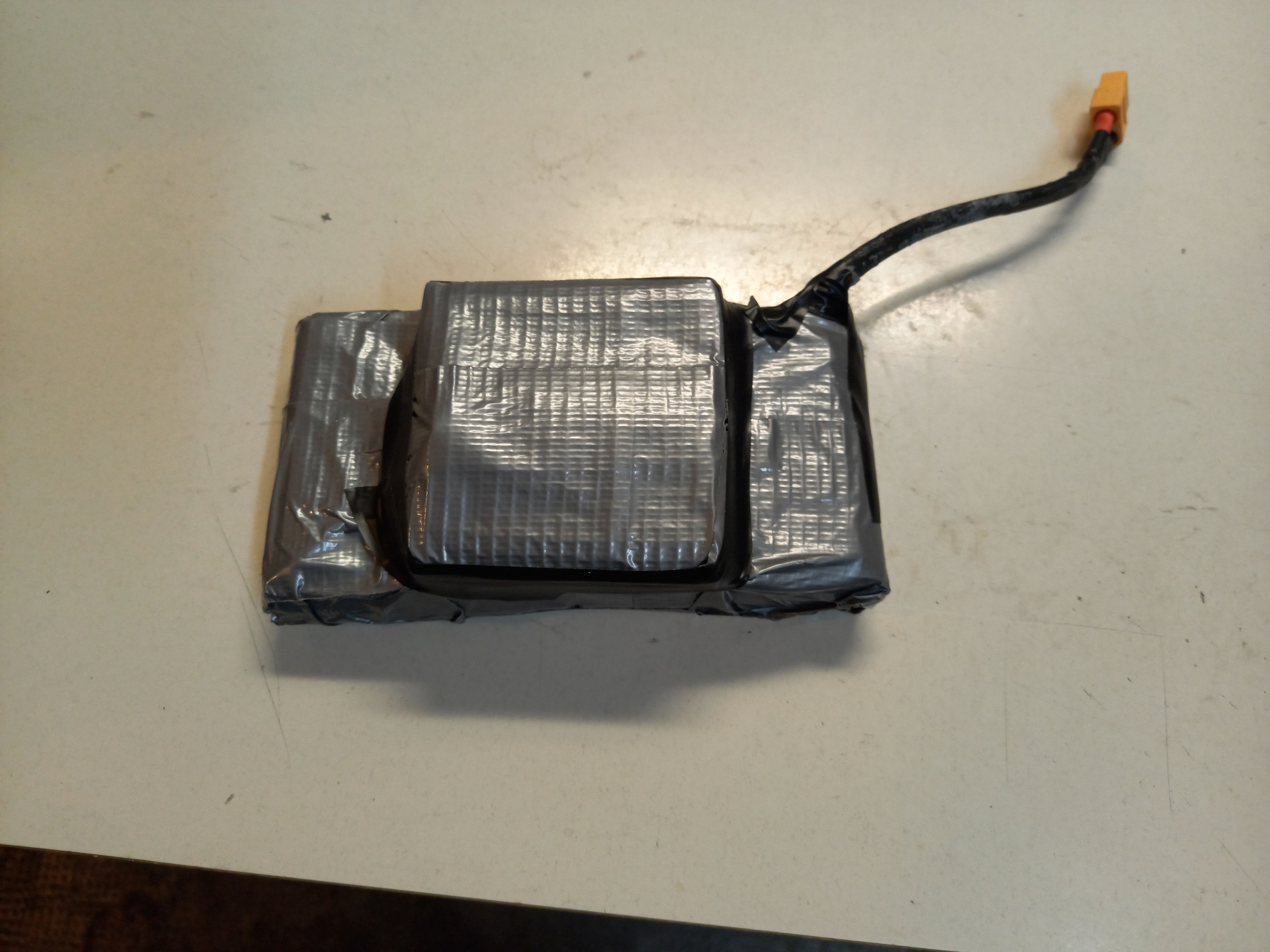

Considerata la situazione batterie abbastanza critica, sia come reperimento che come costi, guardate qua, ho riassemblato l'extender come 10s1p, vorrà dire che mi accontenterò di un centinaio di wh aggiuntivi invece dei 200 circa originali in attesa di momenti migliori.
621,92 KB
Per ora non ha fatto botti, si è caricata senza fare una piega.
