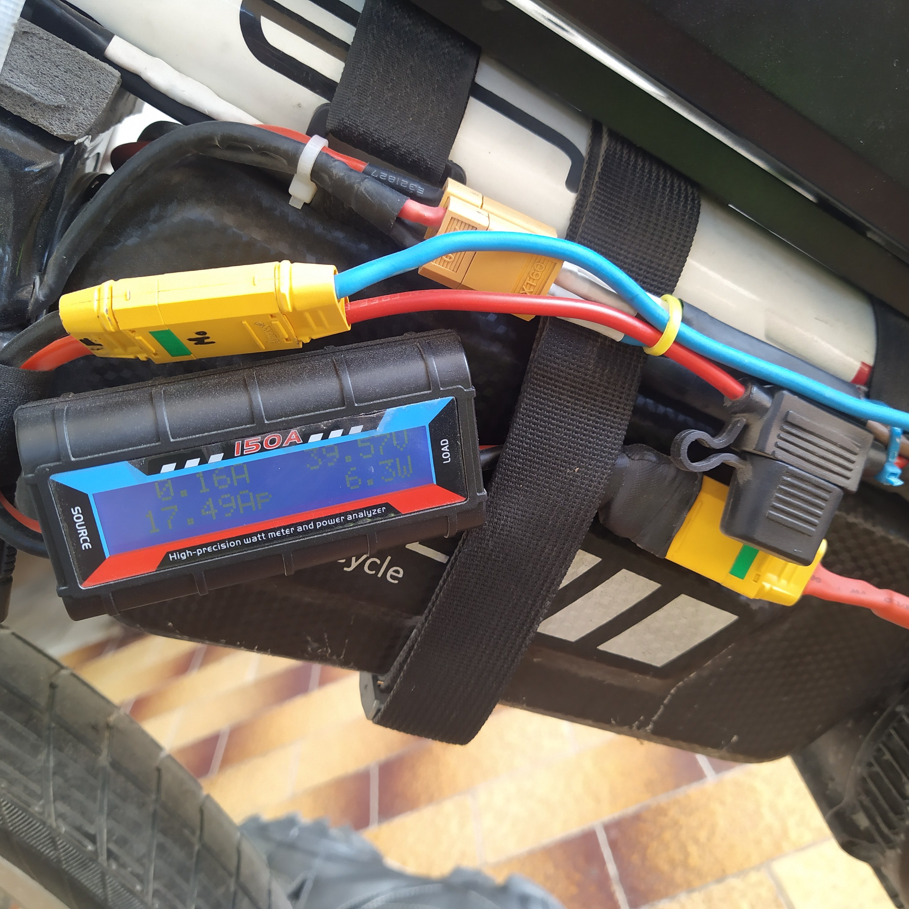

Buona sera a tutti
Mi è arrivato il wattmetro (consigliato da Andrea) comprato da aliexpress. Praticamente in 10 giorni come promesso dall' inserzione.
L' ho collegato e con l' occasione ho cambiato i connettori xt60 con
XT90 antispark. Ho preferito non allungare i 4 cavi per portarli vicino al manubrio, lasciando tutto vicino alle batterie.
Funziona tutto bene però, come si vede nella foto, l' assorbimento a vuoto varia da 4,5 a 5 watt. Se accendo il display del bafang sale a 7 watt. Staccando il motore resta invariato, cioè 5 watt.
Questo display del wattmetro assorbe così tanto?

Inserito il - 01/09/2021 : 22:29:16  Mostra Profilo Invia a Barba 49 un Messaggio Privato  Rispondi Quotando
Non è il display ma la sua illuminazione a consumare corrente, infatti io di solito lo collego in modo che si spenga quando spengo la bici e per non far azzerare i conteggi uso una piccola batteria ausiliaria.

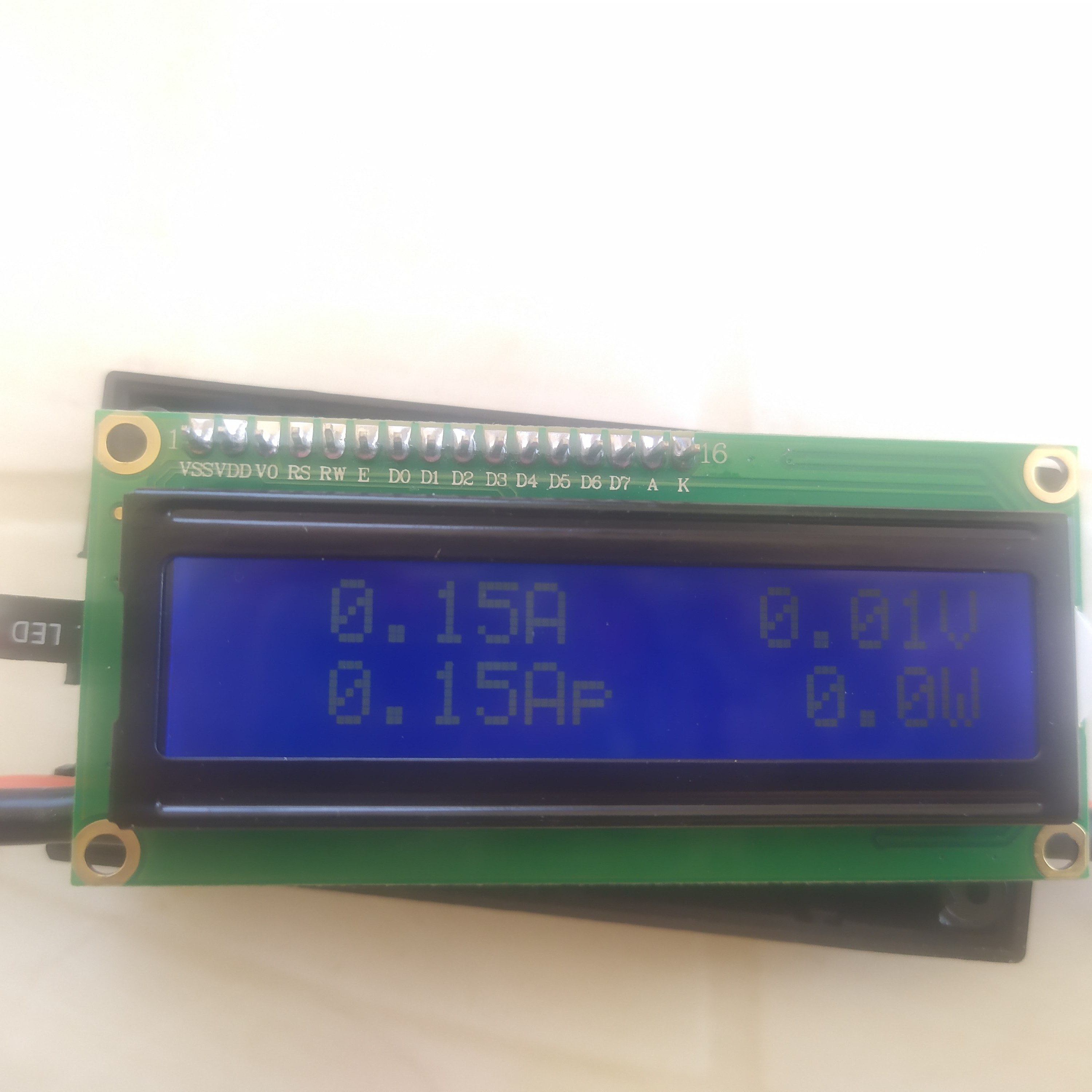

Per quanto riguarda i volts, di quei cosi ne ho avuti una decina, ce ne fosse uno che li segna uguali, ho rilevato differenze anche di 0,5-0,7v rispetto al tester per cui è da prendere con le molle.... E' cumunque utilissimo per la gestione del motore,assieme ai watt istantanei, si vede il drop e si usa il cambio/livelli di potenza per ottimizzare i consumi, il riscaldamento del motore ecc
Ciao Andrea,
per i volts il problema non c' è. Ieri sera ho staccato il dispositivo e stamattina ho misurato le varie tensioni ai morsetti ed è tutto ok. Sono uguali partendo dai morsetti della batteria fino all' uscita del dispositivo (load).
Misurando con tre dispositivi diversi (tester, display luna 500C e wattmetro di aliexpress) i valori sono quasi identici.
Il 500C si ferma ai decimi di volt, invece il wattmetro e il tester differiscono di pochissimo ( 5/6 centesimi).
E' una figata sapere tutti questi valori in tempo reale anche se a me interessano solo i watt consumati, il fatto di tenere il dispositivo vicino al pacco batterie fa molto motorini con i pedali anni 80, dove ti dovevi fermare ed estrarre il tappo per sapere quanta benzina c' era. :)
Diciamo che la seccatura è staccare il connettore della batteria ogni volta che non intendo utilizzare la bici per qualche giorno.
Appena lo attacco mi consuma 5w a vuoto poi dopo circa un' ora sale a 7watt sempre a vuoto.

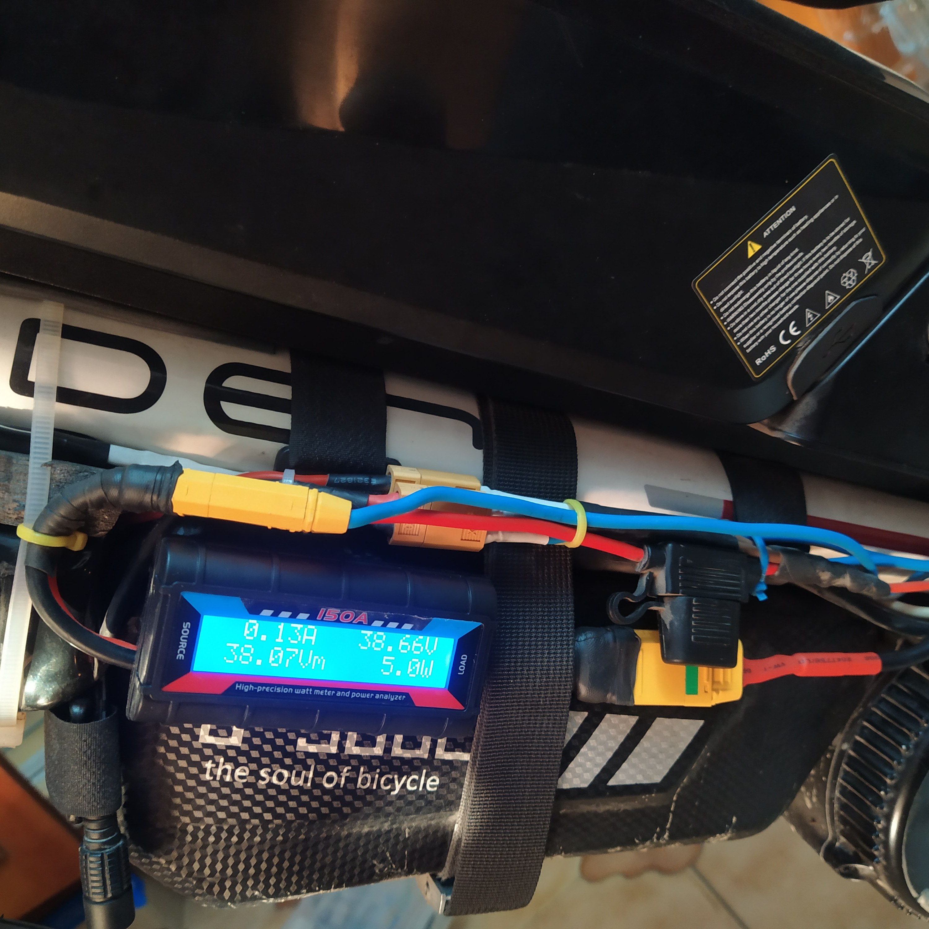

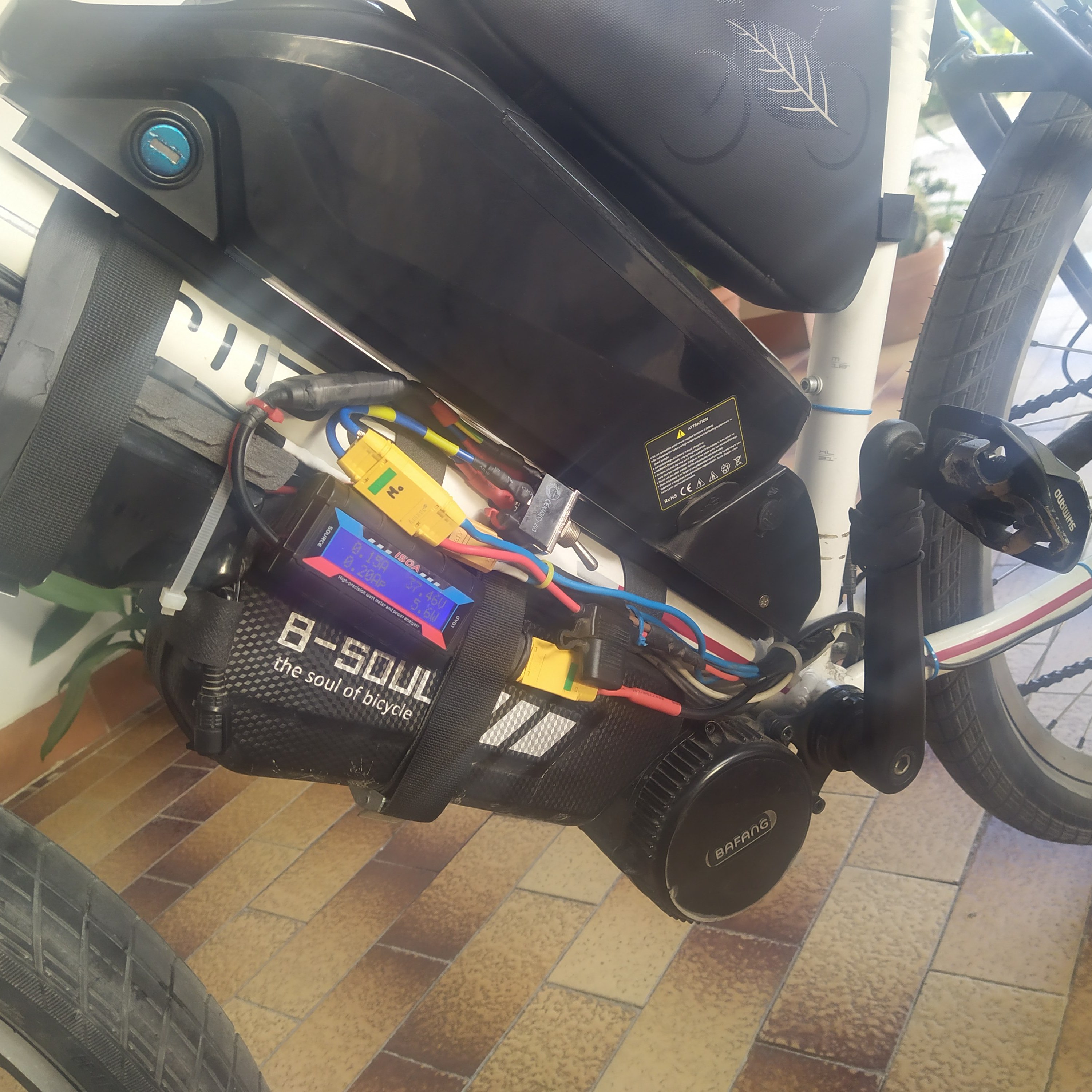

Inserito il - 04/09/2021 : 19:50:21  Mostra Profilo  Rispondi Quotando
I connettori antiscintilla sono A MONTE del wattmetro, quindi NON è possibile che la resistenza che hanno al loro interno venga rilevata, anche perchè una volta collegati le resistenze vengono cortocircuitate!!!
Alla fine mi sono arreso, mi sono deciso e ho aperto il wattmetro per montare un interruttore .
Ho trovato questa vecchia discussione sul forum
http://www.jobike.it/forum/topic.asp?TOPIC_ID=32188
Purtroppo differisce abbastanza il wattmetro in questione dal mio e non ero sicuro su quale pin interrompere, mentre il ponte smd menzionato nel mio sicuramente si trova nella parte in mezzo alle due schedine.
Morale della favola ho recuperato il vecchio interruttore che usavo per switchare le due batterie (quando non erano in parallelo), ci ho saldato due connettori XT90 e ho messo l'interruttore a monte del wattmetro.
Soluzione ignorante ma efficace.
Potevo saldare direttamente i fili senza usare i connettori ma così quando voglio posso eliminare in blocco wattmetro+interruttore e collegare direttamente la batteria al motore.

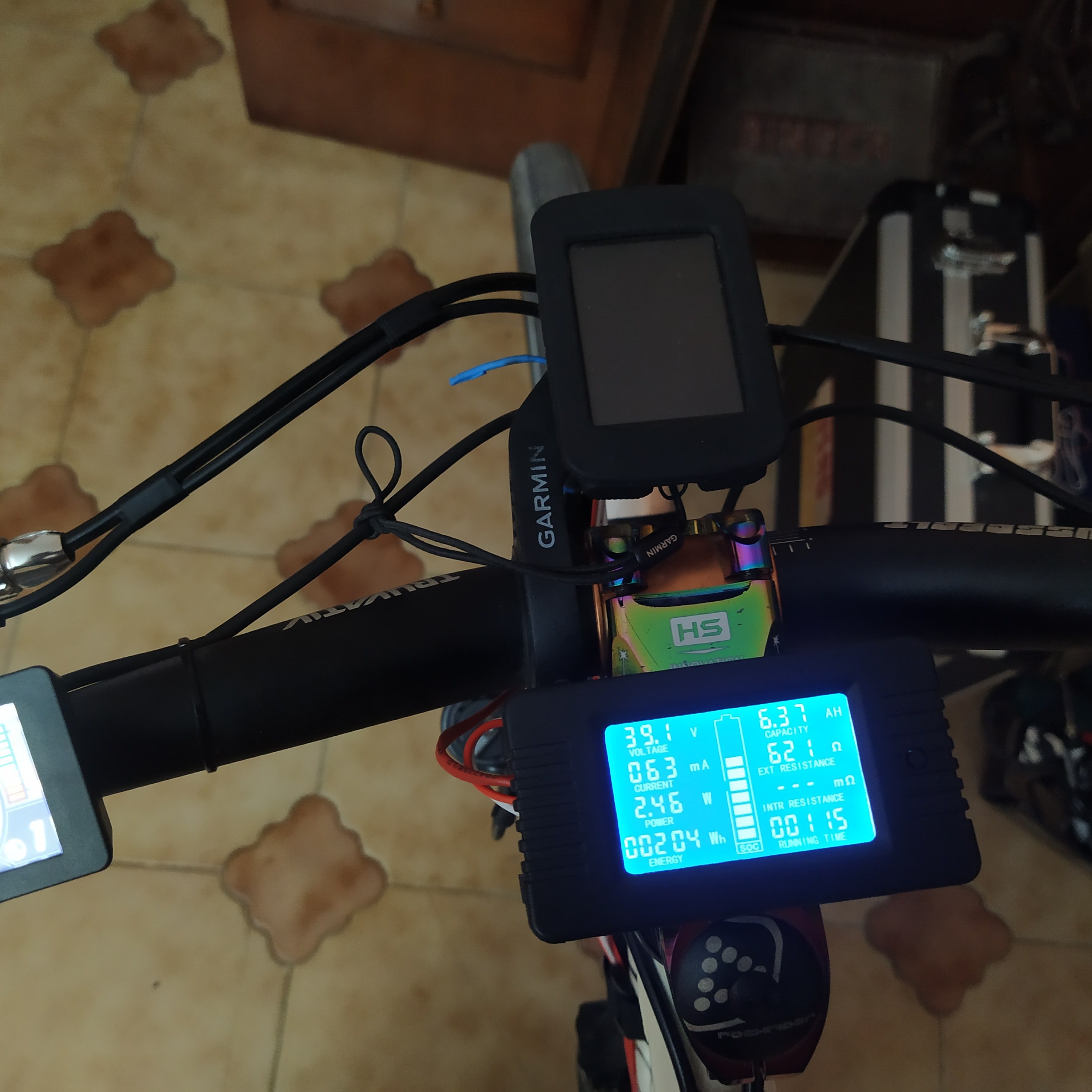

Arrivato ieri pomeriggio e montato stamattina. Ho avuto modo di fare un giretto veloce di 27 km. Al momento ho riscontrato molti aspetti positivi.
746,62 KB
3N20
102 Messaggi
Inserito il - 02/10/2021 : 17:25:58  Mostra Profilo  Rispondi Quotando
Pro:
-shunt separato dal display
-precisione delle misure (dopo settaggio)
-tastino di spegnimento
-settaggio semplice
-mantiene in memoria i consumi anche togliendo l' alimentazione
-consuma quasi zero (praticamente con alimentazione esterna basta anche una batteria a bottone da 3V
-indicazione stato di carica batteria con 10 tacche migliore del display bafang
-costa poco 16 euro spedito dalla cina in 10 giorni
Contro:
-Display con tanti valori, sono leggibili ma si fa fatica con la luce del sole. Il contrasto del display non è malaccio
-non registra valori max di assorbimento o i picchi minimi della tensione
