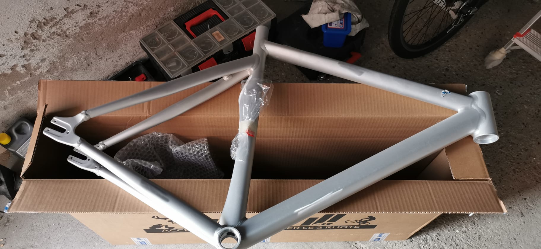

Rieccomi con dei nuovi aggiornamenti. Intanto è arrivato il telaio grezzo, in seguito lo porterò da un amico a verniciare.
179,33 KB
Adesso però iniziano i problemi: ho parlato col mio biciaio di fiducia per aprire il telaio e per la trasmissione a cinghia, mi ha risposto in tutta franchezza che non ha nessuna esperienza in trasmissioni di quel tipo. Quindi per la trasmissione dovrei rivolgermi altrove ma resta intanto il problema di aprire il carro posteriore. Qualcuno di voi ha mai fatto questo tipo di operazione? In alternativa qualcuno potrebbe consigliarmi un biciaio o telaista in provincia di Venezia o Padova in grado di farmi questa modifica?

36682 Messaggi
Inserito il - 29/09/2021 : 13:08:26  Mostra Profilo Invia a Barba 49 un Messaggio Privato  Rispondi Quotando
Aprire un carro posteriore facendo in modo che quando è richiuso conservi la sua robustezza strutturale è un lavoro "serio", e visto che nessuno lo ha mai fatto credo sia una sfida per un telaista...
Phoenix85
9 Messaggi
Inserito il - 30/09/2021 : 19:48:04  Mostra Profilo Invia a Phoenix85 un Messaggio Privato  Rispondi Quotando
Immaginavo che fosse una cosa seria ed è per questo che chiedevo di un telaista dalle mie parti. In caso non sia in grado di farmi questo tipo di lavoro mi arrenderò
