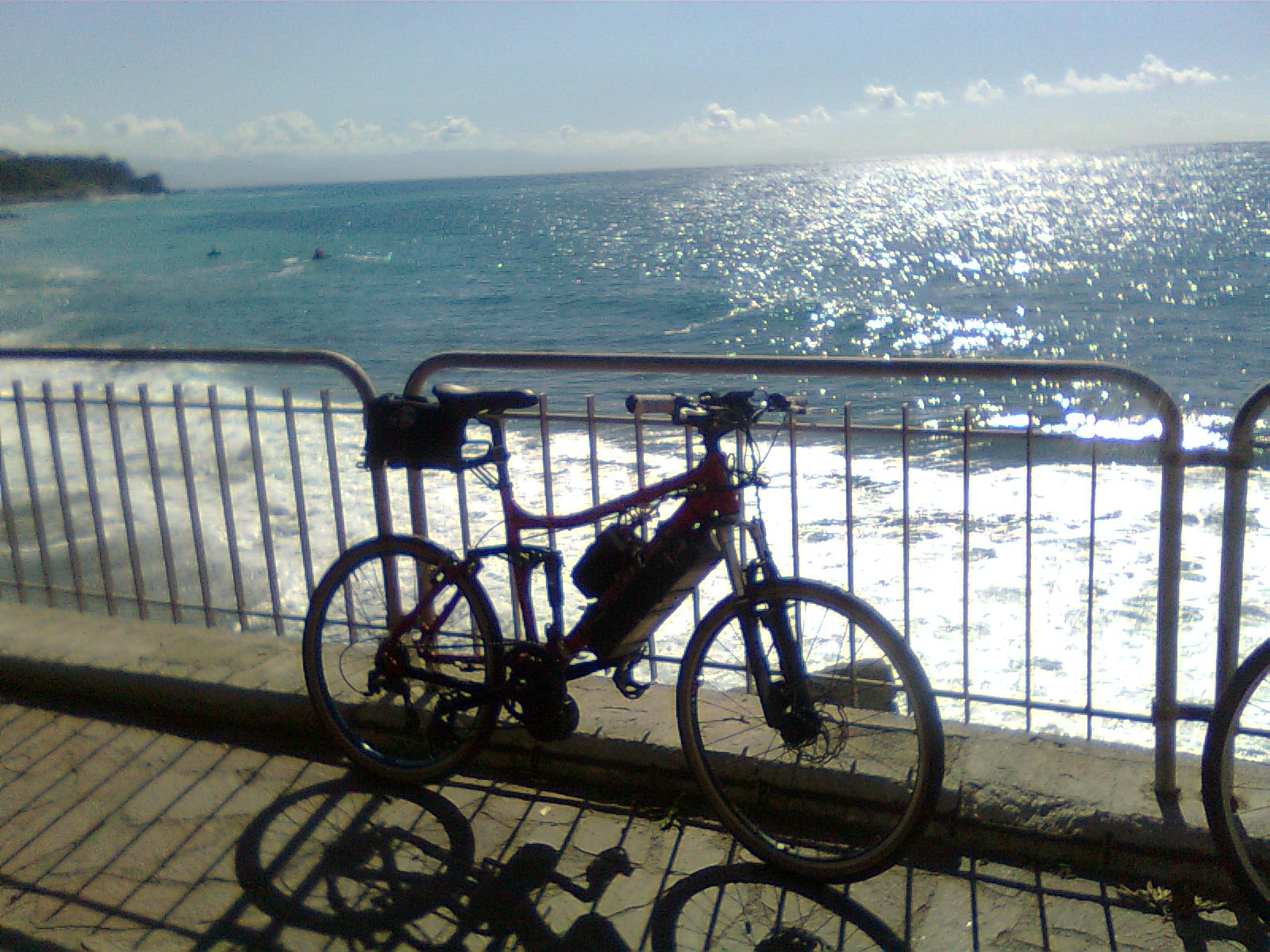

Bravo Oileo, concordo con le tattiche utilizzate. Forse bisognerebbe soffermarsi anche su un aspetto tecnico importante: gli pneumatici. Una copertura scorrevole cambia la vita.
Io, nel 2014, quando ero giovane, ho fatto Torino Celle Ligure, sono 165 Km. Il ritorno è un po' più pesante, perchè invece di partire dai 180 mt slm. si parte ovviamente da zero. L'ho fatto con una batteria LiFePo da 480W/h in parallelo ad un pacchettino di LiPo da 240 per un tot. di 720W/h. Tenendo conto che si sale quasi a 800 mt per valicare mi sembra un risultato comparabile. La bici era un full con BBS 48v ovviamente gommata da strada
