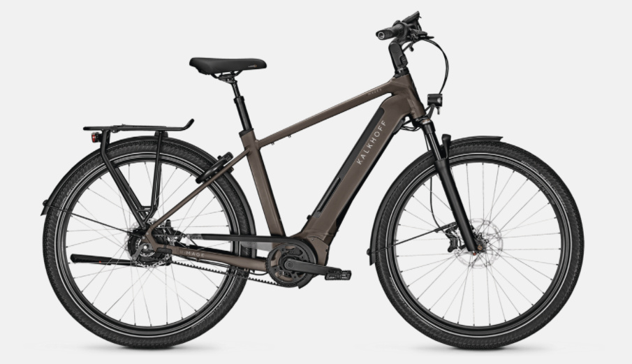

una sana vecchia ed affidabile kalkhoff?
buona autonomia,affidabile, motore centrale, trasmissione a cinghia, cambio al mozzo, disponibile con varie tipologie di telaio (il link fa vedere quella a scavalco basso, ma c'è con telaio tradizionale e vari colori)
https://www.kalkhoff-bikes.com/en_gb/kh0050091v2022-image-5-b-excite
109,55 KB

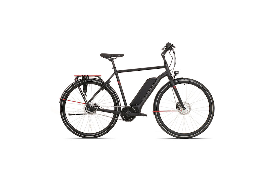

particolare anche la univega
https://www.univega.com/de/e-bikes/e-style/geo-light-b-highline/?ai%5Bd_pos%5D=0
