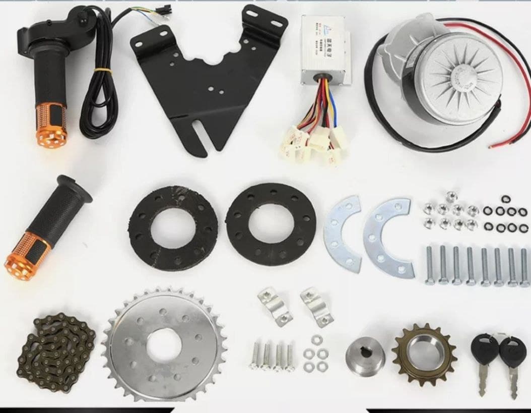

Mi sono cimentato nell'intento di rendere la mia bici elettrica con un kit made in Cina che ho acquistato su ebay al prezzo di 80 euro: motore 24V 250W.

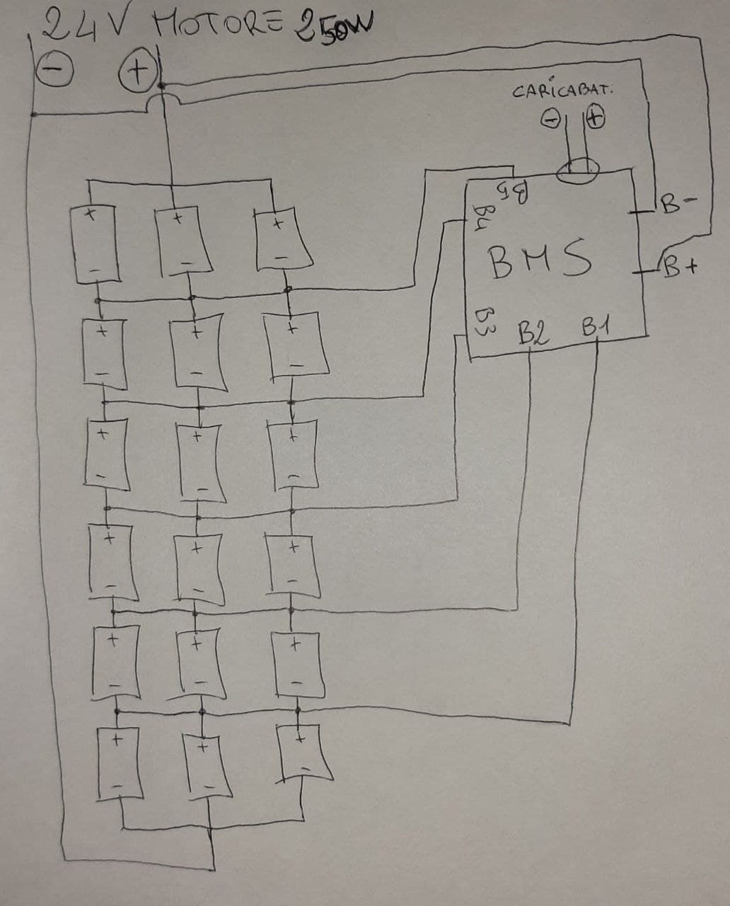

l'altro mio dubbio è su come collegare il pacco batterie , devo fare i 3 paralleli e mettere insieme solo i Positivi e i Negativi sugli eltremi delle 3 serie ? oppure devo mettere in parallelo ogni singola batteria ?
Allego foto anche di questo (nella foto i fili che collegano ogni songola cella sono i fili che vanno al bms )
Oppure devo usare 3 modui BMS per caricare 1 serie ciascuno ?

Se non lo usi in pianura ho dei seri dubbi sulla resistenza meccanica di quel kit..

Per la batteria fai il parallelo fra 3 celle e poi ogni parallelo in serie con l'altro.

Grazie ragazzi siete stati gentilissimi è molto chiari nelle risposte, L'unico mio dubbio che rimane è se devo montare soltanto un modulo BMS di ricarica oppure devo montare 3 moduli di ricarica dato che faccio tre paralleli?

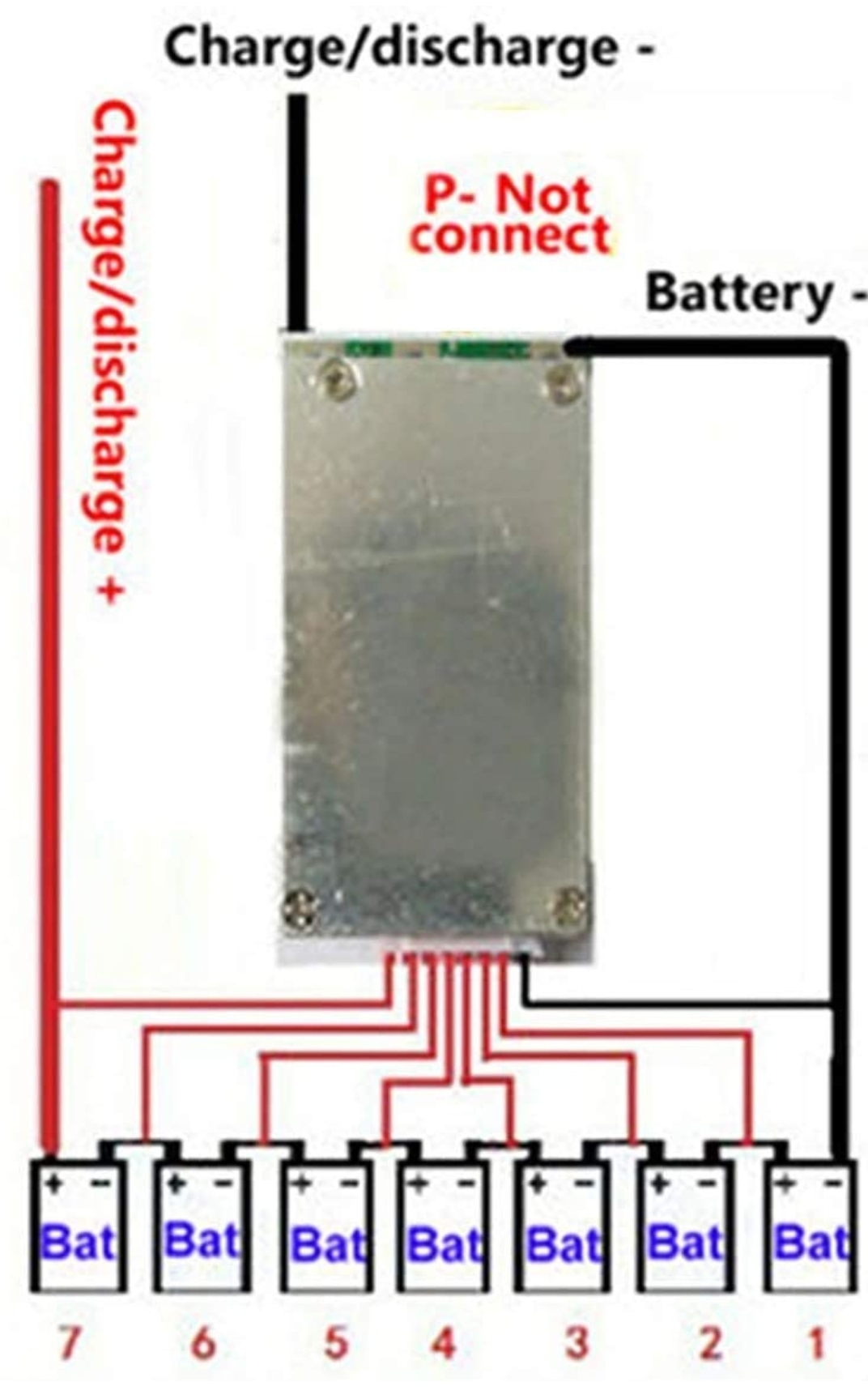

il bms è unico, ha una piattina i cui fili vanno a tutti i positivi dei vari paralleli e un cavetto della piattina che è nero e va al meno principale della batteria. C'è qualcosa che non mi torna nel tuo schema, il negativo principale deve passare DENTRO il bms, secondo questo schema
83,11 KB
n.b. P- va al motore C- assieme al cavo positivo principale servono per la ricarica.

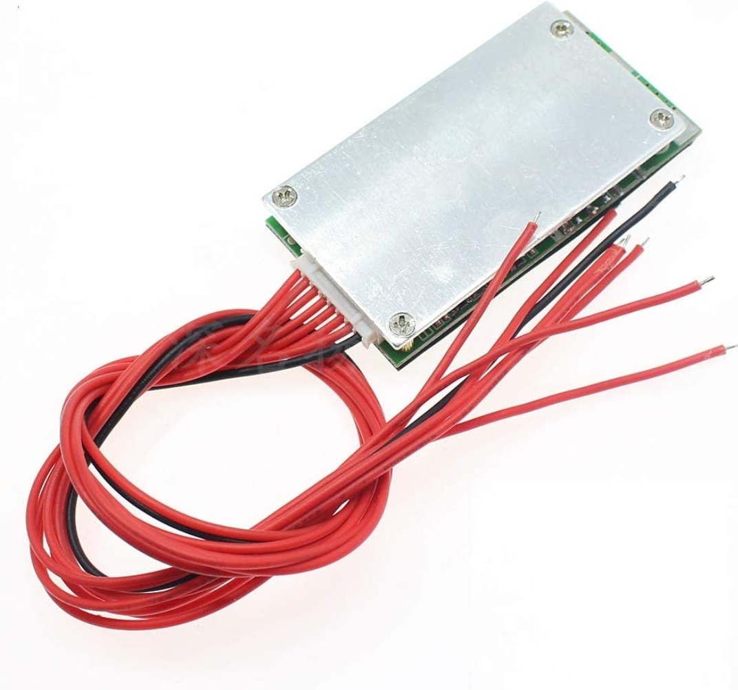

Ho rimandato il BMS 6s che avevo comprato per sbaglio e ho acquistato questo 7s... Ma non capisco come collegarlo... Dove lo collego il motore è dove collego il caricabatterie?

Quello è il più semplice che puoi trovare si ricarica dall'uscita, Stacchi la batteria e dalla stesso connettore ricarichi... come vedi sugli unici fili di uscita c'è scritto sia charge che discharge...ne ho diversi, per me sono comodissimi. Se puoi non vuoi staccare la batteria (io lo faccio sempre) nulla ti impedisce di derivare 2 fili e usarli per la carica... Mi raccomando un caricatore per batterie al litio 7s...
