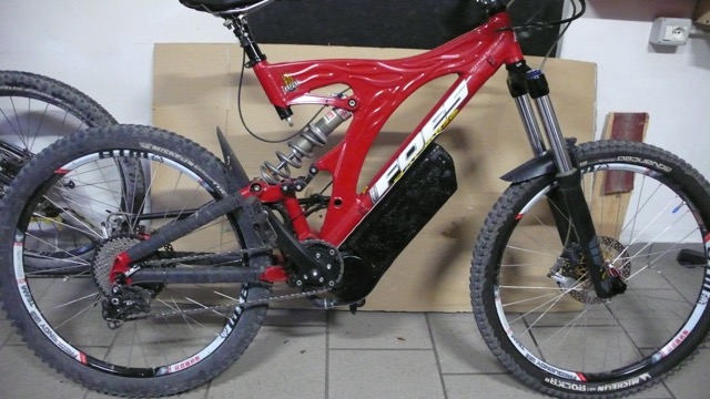

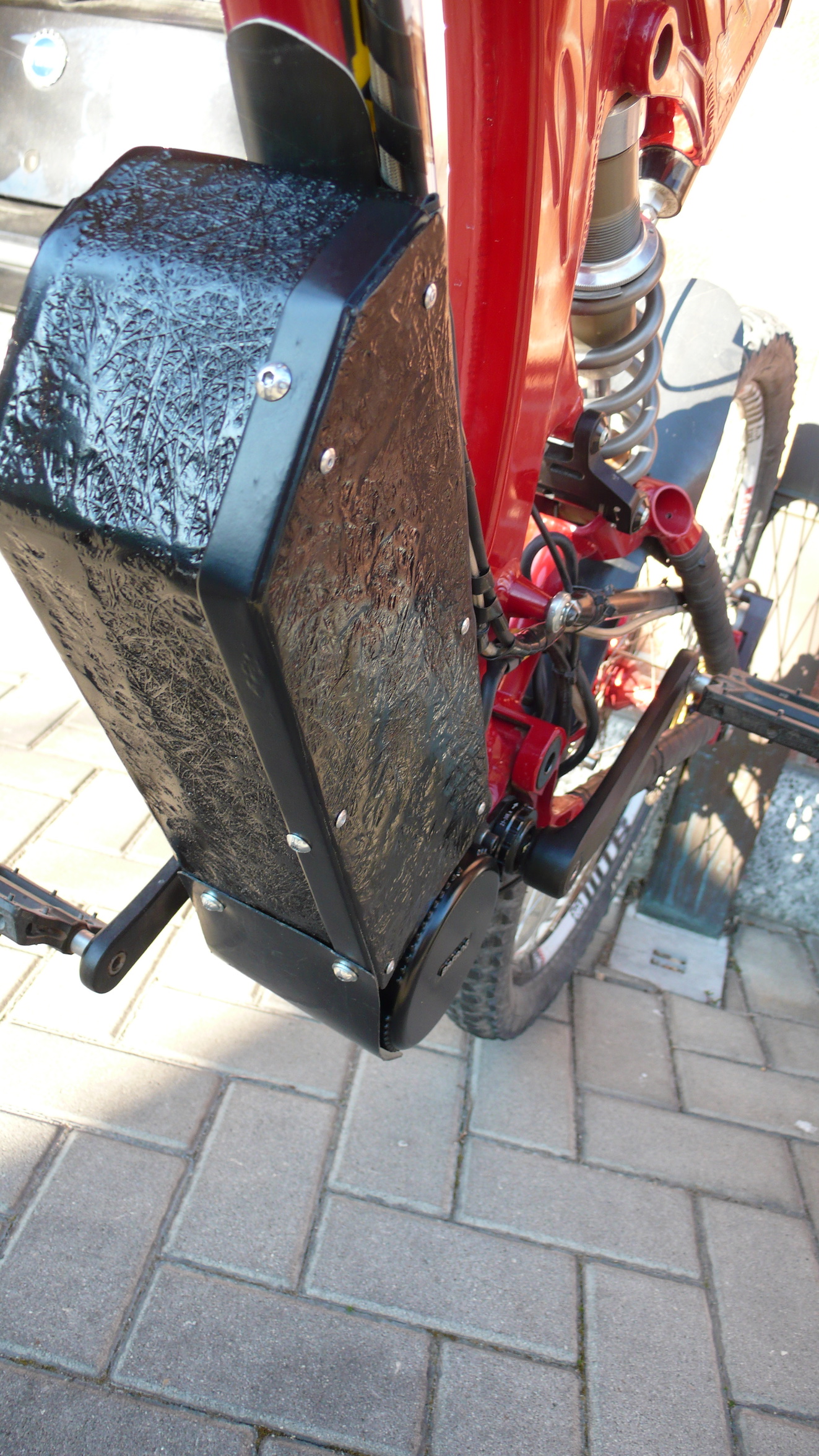

è passato parecchio tempo ma..finalmente posso rendervi partecipi della mia creatura bafanghizzata!
x chi mi "conosce" x i pochi messaggi inseriti sul forum, magari si ricorderà dei miei interventi... e ebbene sì ,alla fine ho rinunciato all'idea del kit francese lift optando appunto x il cinesone e sinceramente ora che lo uso.. x ora NON ho grossi rimpianti.
in attesa di riuscir a fare qualche foto molto più dettagliate, x ora... "gustatevi" queste :
79,71 KB
73,92 KB
69,9 KB
ora qualche dato sulla bici:
un ottimo telaio foes inferno del 2005 da 26"
forca rockshox domain completamente modificata da me nel seguente modo:
ho modificato la cartuccia idraulica sostituendo la sua mediocre con una più performante missioncontrol di una totem con regolazione high e low speed e gate.logico che x farla entrare l'ho dovuta tutta ridimensionare con il tornio.
asta ritorno completamente homemade con regolazione dello spillo sù 20posizioni.
ho poi trapiantato una cartuccia fox talas 5 al posto della sua originale molla, in questo modo ho alleggerito la forcella pur avendo la possibilità di abbassare all'occorenza l'escursione da 170mm a 130mm. e sopratutto ora la cartuccia è ad aria!!!
ruote assemblate da me con mozzi aivee ,cerchi wtb frequency 26" e raggi sapim 2mm
freni hope moto v2 con dischi flottanti hope 183mm e tubi aeronautici.
manubrio kore torsion da 800mm
manopole raceface half nelson
reggisella telescopico fox doss
sella WTB
motore bafang 500w 36v con acceleratore (anche se stò già vedendo che alla fine è superfluo e non è detto che presto fà il volo nella "rumenta") e sensore di cambiata che x pulizia l'ho montato attaccato al manettino ma non è detto che anche lui forse lo sposto in fondo vicino al cambio...perchè vedo a volte che mi rende la cambiata un pò gnucca perchè tende a flettere quando appunto si sterza .

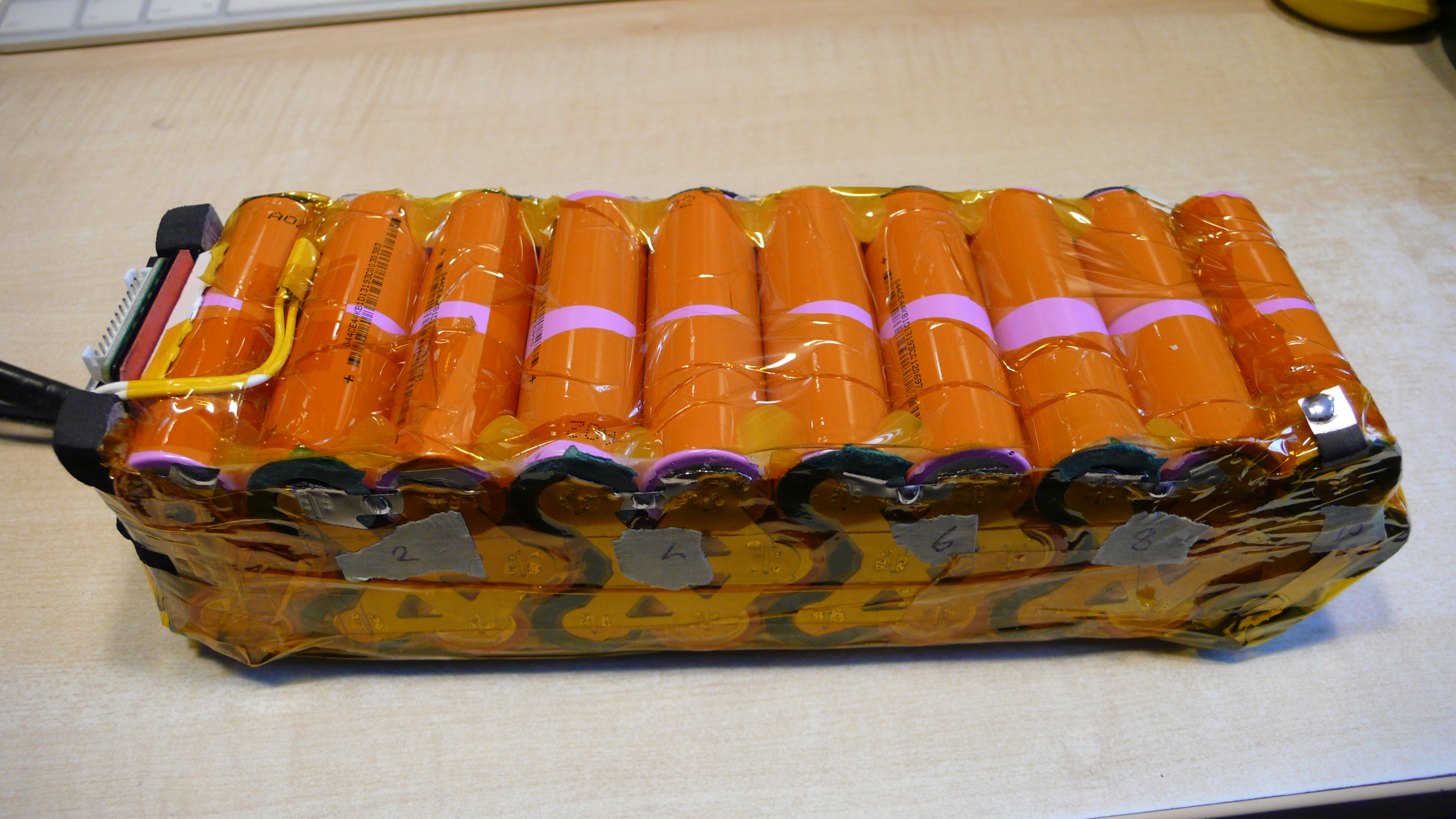

pacco batteria chamrider 36 v 19.2ah con celle 21700 acquistati sù ali.
contenitore (è stato un lavoraccio visto che era la mia prima volta) è tutto homemade fatto in vetroresina con scheletro interno di rinforzo ricavato da tubi arancioni in pvc da edilizia debitamente stirati e sagomati e poi incollati e rivestiti di vetroresina..
l'ho lasciato volutamente "grezzo" perchè in caso di cadute lo riparo in un attimo senza la paranoia di pensare...caxxo si è rovinato!!!
sul contenitore ho poi deciso di metterci un bel pulsantone x poter "isolare" il pacco...non si sà mai e dentro un bel fusibile! ahahaha
il contenitore è fissato internamente al telaio con 4 viti m5 e staffa alluminio di rinforzo e esternamente con una staffa di alluminio che si avvita direttamente alla brugola superiore della staffa del motore.
cassetta cinese 10v 11-46T presa sù ali
cambio sram gx 10v
corona narrow 30T cinese presa sù ali
display 500c
ho poi forato il telaio x far passare dentro il cavo del cambio e del reggisella x toglie qualche guaina e alleggerire x quanto possibile l'estetica!
per ora non ho accusato nessuna caduta di catena..e anche usando il 30-46 la catena al di là che è rumorosa x colpa della linea catena.. funziona perfettamente anche senza guidacatena.

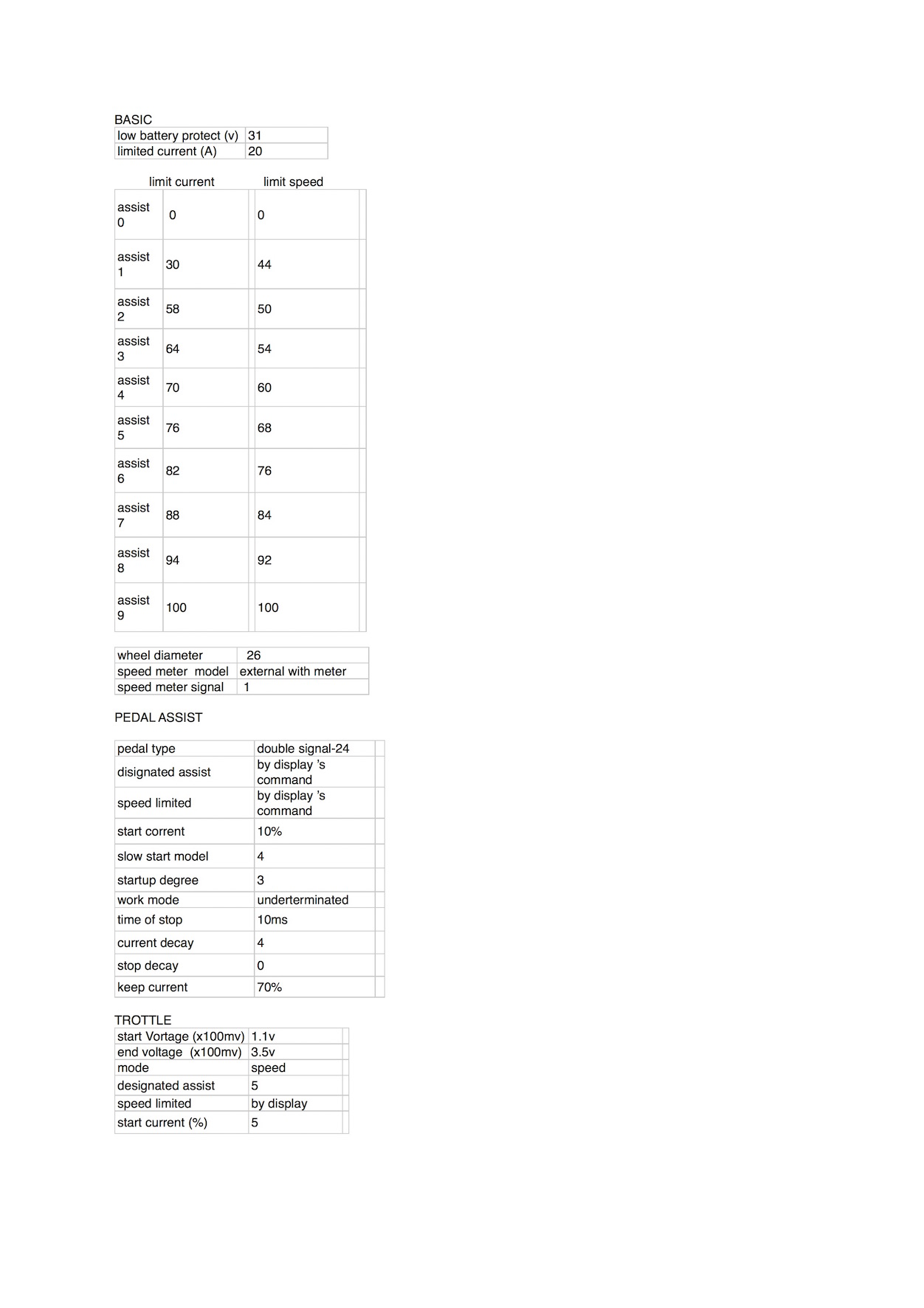

ora non mi resta che cucirmi addosso pian piano la mappatura che mi gusti al 100% x il mio modo di usare la bike visto che il mezzo pesa la bellezza di poco più di 23kg anche se è guidabilissima visto il posizionamento basso e centrato del pacco batteria, ma di certo non voglio perdere la bellezza di pedalarla, quindi stò "studiando" x trovare il modo di usare il motore in modo che togli completamente il peso della bici ma che però mi permetta di pedalarla e non usarla come un motorino .
se qualcuno ha qualche suggerimento a riguardo le impostazioni da provare come mappatura.. BHé ben venga!
x ora ho "studiato molto" ma di certo mi manca la pratica dopo tanta teoria...
x ora mi fermo qui..
FINE PAPIRO

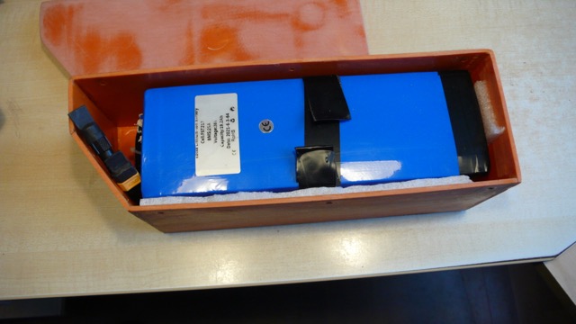

Bravo, anche se il porta batterie è grezzo l'insieme mi sembra armonioso. Con poco lavoro a questo punto (se vuoi) viene fuori una bella bipa. Per quanto riguarda il motore e la batteria non sono in grado di giudicare. Ciao.
La batteria come o dove si apre, sono curioso.

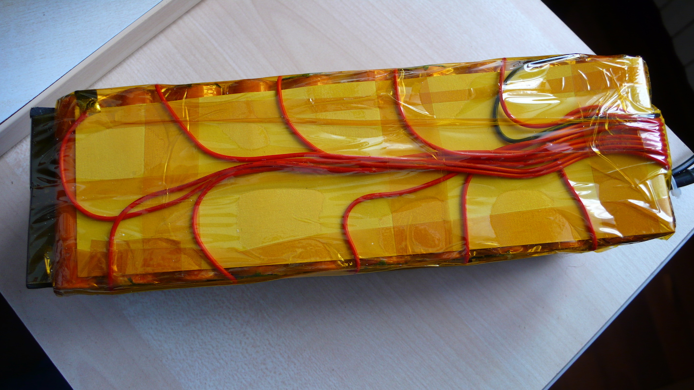

Grazie Fausto x i complimenti.
tra l'altro oltre ad esser armonioso come sottolinei tu,x ora son davvero sorpreso di come sia sopratutto parecchio stabile. infatti pur facendo salti facendo percorsi molto scassati come faccio io in MTB, esso NON si muove manco di un millimetro e nel guidato non si sente x nulla l'aumento di peso di tutto il kit!
in salita il motore è un mulo oltre ad esser super silenzioso.
infatti nell'ultima uscita ero con 2 amici ,uno con una scott con motore bosch e l'altro con una specialized turbolevo sl ed ebbene sotto sforzo in salita il mio banfangone era quello più silenzioso dei 3!

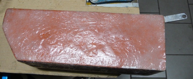

il contenitore della batteria si apre lateralmente sul lato sx del contenitore.
semplicemente il coperchio si incastra e vien fissato al corpo del contenitore previo 6 viti a brugola (nelle foto sotto, si vedono 7 supporti con rivetti filettati,mentre ora dopo l'ultima modifica,l'ho semplificato a 6 viti) x ora non ho le foto della versione finale . la batteria la fisso al suo interno con semplicemente la spugna da imballaggio che era all'interno del cartone che mi han fornito con la batteria ...e una volta modellata sù misura, fà il suo sporco lavoro di mantenere ferma al suo interno il pacco ed eliminare tutte le vibrazioni.
ti allego le foto al grezzo x farti capir meglio.
48,91 KB
43,56 KB

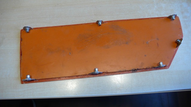

e quest'ultima dopo che l'ho rinforzato con la vetroresina prima di esser verniciato.
54,55 KB
Modificato da - mcpelo68 in data 09/03/2022 10:50:05

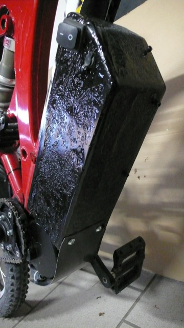

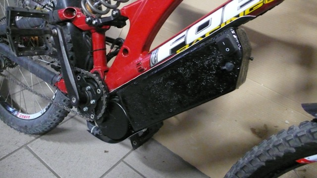

Inserito il - 09/03/2022 : 18:16:18  Mostra Profilo  Rispondi Quotando
INOX54 ha scritto:
bel lavoro , ma visto che la usi per quello per cui e' nata , con il bafang ,in sentieri "tecnici" magari pure un po' esposti,
che senzazioni hai ? o la usi per salire per sterrati normali e poi ovviamente divertirti in discesa .
ps. io ho una scott genius impostata come la tua pero' solo delle viti non mi son fidato per assicurare i 4 kg di batteria al telaio e oltre a quelle l'ho vincolata con una staffa . perche' dacci oggi dacci domani ..... la mia ha gia' 3000 km vissuti intensamente e nulla si muove.
ciao Inox... tu e la tua bike, mi siete stati proprio di mia ispirazione x fare la mia "interpretazione" del contenitore e appunto inserirlo lì in quella posizione.
x quanto riguarda la guidabilità...dunque x ritrovare il mio stile di guida e sentirmi a casa, ho dovuto aumentare la pressione della forcella di poco oltre 20 psi x aver le stesse senzazioni che avevo prima sensa il kit! ora la bici è tornata ad essere una lama di rasoio...la metto dove voglio e il limite sono tornato ad essere io e non la mia vecchietta!!
aggiungo poi che ora con la batteria e il kit, in salita con la "zavorra" così centrato anche nelle pendenze che ho fatto intorno hai 20% ed oltre, ho avuto pure il beneficio che ora la bici si impenna molto meno mentre cerco di salire.
x ora io ho fatto solo un 300km quindi troppo poco x trovar anomalie, ma x ora il contenitore è perfetto, non si muove ,ma questa solidità l'ho acquistato totalmente solo quando ho aggiunto la staffa che si avvita al motore. senza di essa, una qualche flessione c'era! ho solo dovuto serrare le calotte di serraggio del motore al telaio che già con così pochi km, si erano allentate. ora ho messo della loctite blu, vedremo se è sufficiente.

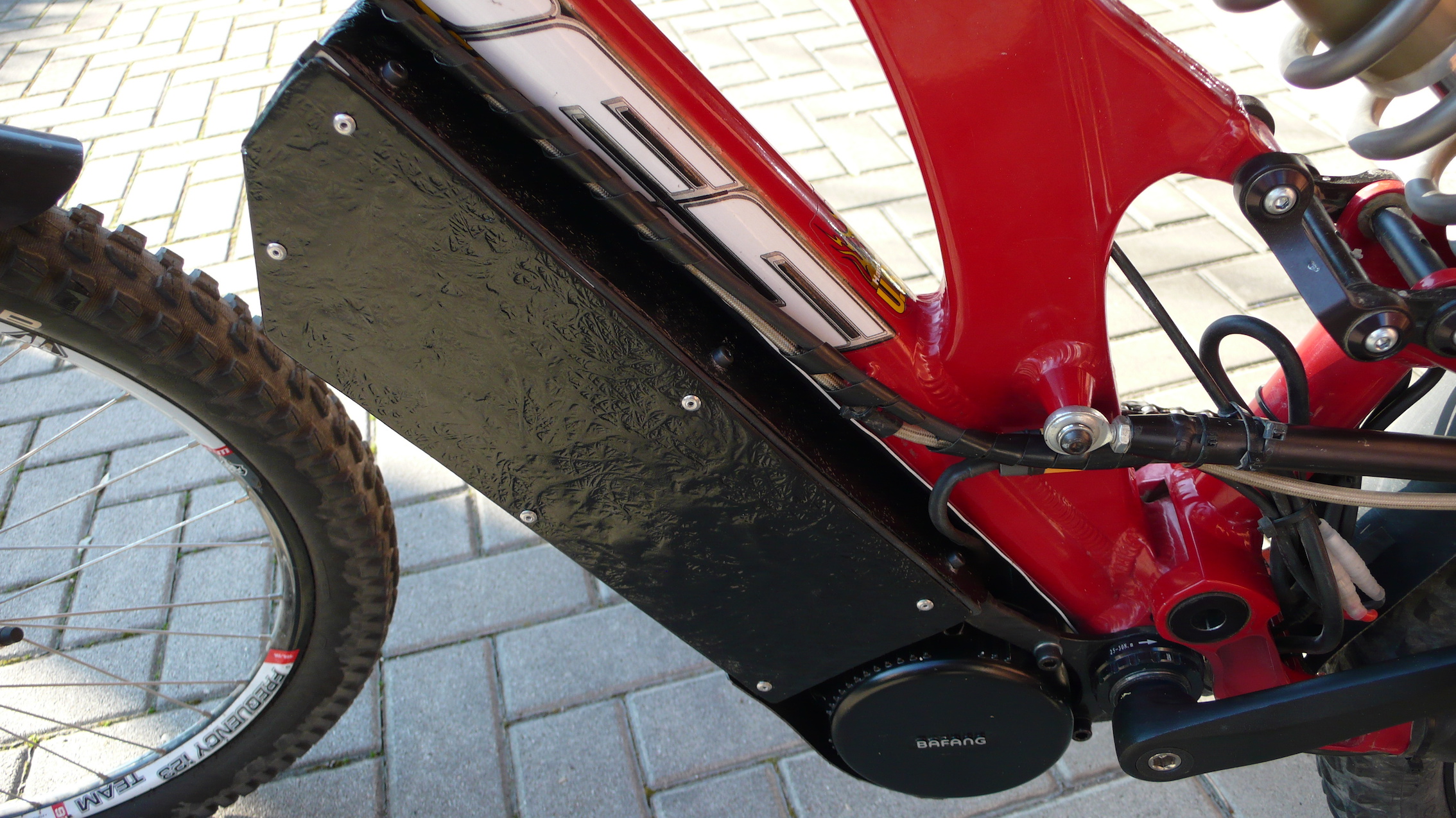

un paio di nuove foto fatte prima con le ultime modifice finale al coperchio e la guarnizione homemade ricavata da una camera d'aria che gli ho messo x "sigillare" il coperchio una volta serrato le viti di chiusura:
1111,31 KB
1165,06 KB
la bici essendo di generazione vecchia ha poi il movimento centrale abbastanza alto quindi si sposa bene x montar il motore,e pure la linea catena alla fine è quasi perfetta,il BB è da 68mm, e infatti è dritta sul 4 rapporto sù 10 marce che ho!
con il 30 - 46 poi è fin troppo corto... x ora lo tengo solo in caso di pedalarla senza motore.ma x il resto mi piace un sacco la sensazione con la corona da 30T!in discesa la velocità che riesco a tenere pedalando senza frullare a vuoto, è intorno i 35-40kmH quindi più che sufficiente.
pure scavallando rocce o sassi x ora non ho per fortuna battezzato il motore contro di esse.. la copertura che si vede nelle foto sopra, è un semplice foglio di plastica ricavato da un vecchio secchio di plastica nero da vivaio (a casa mia non si butta nulla...si ricicla! ahahahah)l'ho messa più che altro x evitar che entrasse fango nella zona dei cablaggi e in zona motore,
ma confesso che stò valutando pure l'opzione di modellare un foglio di alluminio di 1-2mm di spessore o qualcosa del genere. vedrò strada facendo se può diventar necessario.
all'interno del contenitore in aiuto delle 4 viti di fissaggio (al telaio ho fissato 4 rivetti filettati m5) ho aggiunto appunto una staffa lunga tutta la lunghezza del contenitore , larga grossomodo 2omm e di 3-4mm di spessore che tiene a pacchetto il contenitore sul telaio una volta serrate le 4 viti. (casomai appena ho un attimo se vuoi ti faccio una foto x farti capir meglio...l'interno del contenitore)
ma x ora che dire, son parecchio soddisfatto del risultato raggiunto!specie x il fatto che era tutto x me la prima volta!!

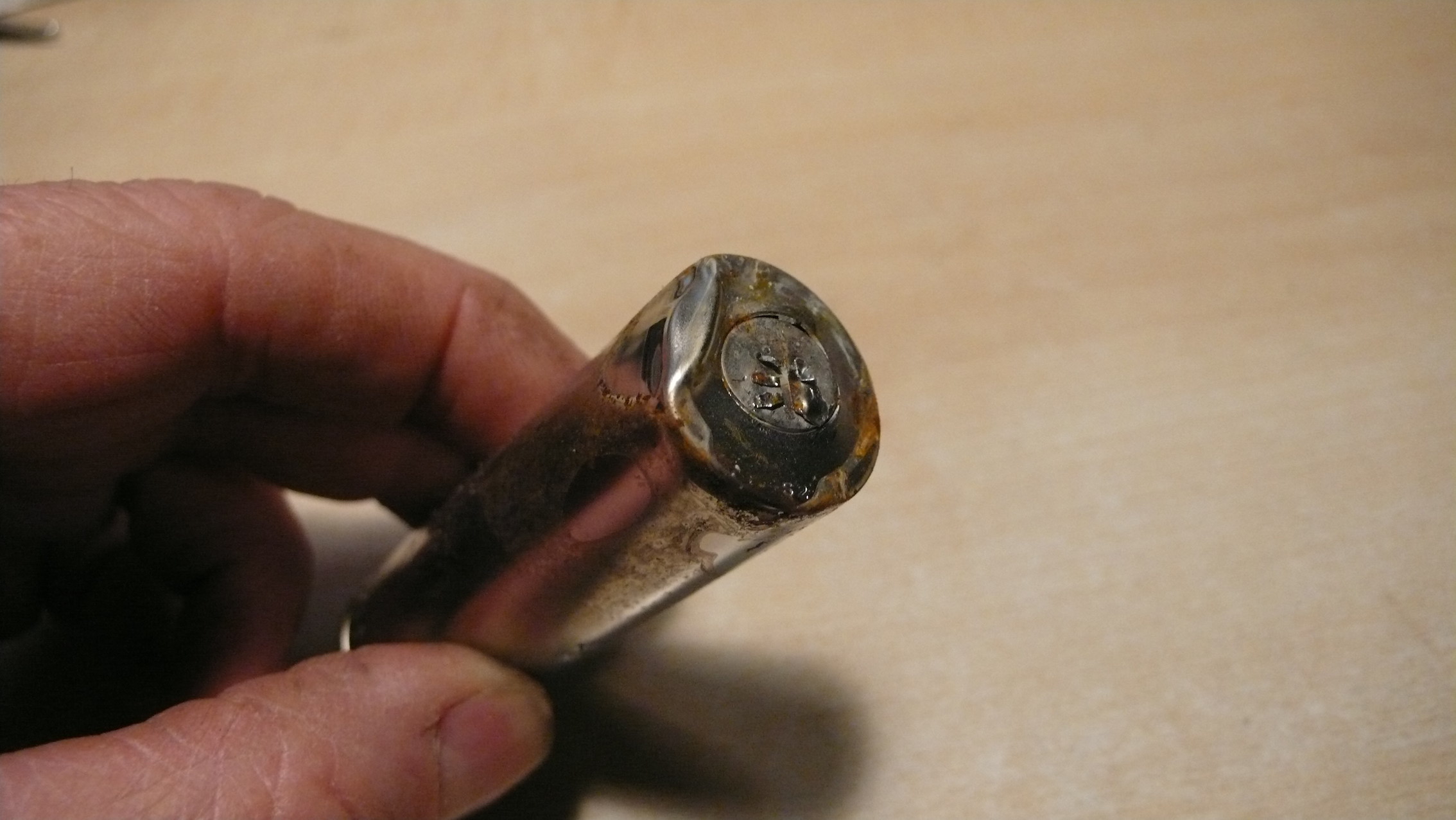

ti anticipo intanto che in realtà son al secondo paccobatteria, il primo pacco era difettoso. mi è durato solo 245km x un totale di 4 uscita prima di tirar le cuoia improvvisamente!
però se mi fermassi qui è logico che ti direi che fà schifo questa batteria...
ma però non sarebbe del tutto vero se affermassi ciò, perchè di fatto son stato sfigato io e loro han peccato in quel caso di un difetto di controllo qualità nei loro controlli!
nel mio caso, ho contattato subito il venditore appena ho accusato il problema,il quale dopo un serrato dialogo con lui, mi ha detto di aprire il pacco e seguire le sue istruzioni controllando le stringhe del BMS e filmando i valori misurati con il multimetro e una volta aperto in mezzo al pacco c'era una cella danneggiata da un urto..
ecco la cella una volta denudata dalla pellicola si presenta così:
ammaccata e con ruggine
401,3 KB
probabilmente in fase di assemblamento del pacco stesso è scappata al controllo del "cinese" ahaha e sin dalla prima uscita mi ero accorto che l'autonomia non era da 19.2ah e che il motore mi si spegneva a 36.50v ! poi dopo 4 uscite è appunto è morta!
con l'assistenza appurato il problema, dopo molti scambi di messaggi siam arrivati all'accordo che mi avrebbero fornito una nuova batteria scontata del 50% e che però mi lasciavano a me la defunta perchè altrimenti l'altra strada x aver diritto alla garanzia, io avrei dovuto inviare a mie spese in cina la batteria x la riparazione e in questo modo chissà mai quando l'avrei rivista!!
quindi io ho accettato il nuovo acquisto... e quella morta l'ho modificata e la trasformerò in una 14.4ah recuperando il recuperabile e con il resto forse mi farò un pacchetto x un faretto!

Inserito il - 17/03/2022 : 12:33:10  Mostra Profilo  Rispondi Quotando
Una domanda banale. Ma il case perchè non lo hai fatto in alluminio?
mcpelo68
259 Messaggi
Inserito il - 17/03/2022 : 14:08:41  Mostra Profilo  Rispondi Quotando
gattone27 ha scritto:
Grazie per le informazioni sulla batteria.
Approfitto per chiederti se puoi postare la tua configurazione attuale del motore.
faccio una premessa, la mia mappatura è prettamente basata modificando quello che al momento NON mi piaceva della mappatura originale. per ora NON MI son basato come han fatto tutti di rivoltare completamente la pagina BASIC. io preferisco capire cosa comporta una mia azione. ci metterò molto più tempo a cucirmi addosso la mappatura ma x ora modifico step x step una cosa alla volta.
infatti per prima cosa ho voluto correggere il punto di partenza e di stacco della pedalata e la sua progressione, e anche nell'uso dell'acceleratore mi piace di più la risposta in speed piuttosto di quella in current.
l'ultima configurazione che stò provando ora, è questa:
171,93 KB
ora la proverò x alcune uscite per capire tutto quello che mi piace e quello che può esser invece migliorato.
anche se qualche piccola idea l'ho già.
mcpelo68
259 Messaggi
Inserito il - 17/03/2022 : 14:13:13  Mostra Profilo  Rispondi Quotando
in alluminio mi sarebbe di certo venuto a costar molto di più per aver la stessa robustezza di questo in vetroresina!x non parlar del fatto che in caso di danno la vetroresina si ripara e di certo è più leggero come contenitore.
Modificato da - mcpelo68 in data 17/03/2022 14:17:50
gattone27
838 Messaggi
Inserito il - 17/03/2022 : 15:13:40  Mostra Profilo  Visita l'Homepage di gattone27 Invia a gattone27 un Messaggio Privato  Rispondi Quotando
Ok, grazie per la mappatura, io ne ho uno da montare sulla mia, e seguirò il tuo stesso metodo per trovare la mappatura che più mi soddisfa.

Inserito il - 23/04/2022 : 21:18:46  Mostra Profilo  Rispondi Quotando
in questi giorni.... ho approffittato del maltempo x ultimare la "macchinetta homemade" e x puntare le celle...
così da poter finalmente recuperare la batteria morta che era ignobilmente parcheggiata dentro al cartone in attesa di tempi migliori!! così dopo aver controllato tutte le celle x trasformandola in una 14 ah, ho tolto le 10 celle della serie di celle dal pacco in modo che potessi recuperandole e con esse , ripristinare appunto quel parallelo "rotto" cestinando quelle morte!!
infatti dico QUELLE, perchè alla fine oltre la cella schiaccita che vi avevo fatto vedere più sopra, ... ne ho trovata una seconda che era completamente a 0 volt e che con sorpresa, manco faceva parte del parallelo dove era alloggiata quella schiacciata!!
COMUNQUE
grazie hai preziosissimi suggerimenti avuti in privato da andrea 104KG nei mesi scorsi,li ho messi a frutto..e dopo aver deciso x scegliere la strada più pratica x me... ovvero di ridurre la capacità piuttosto di comprar una nuova cellae ritrovarmi con 2 batterie da 19 ah ,.. ho poi ultimato la batteria portandola appunto a 14 ah !
3437,36 KB
474,53 KB
con molta soddisfazione... dopo la prima ricarica,posso dire che tutto funziona, e SOPRATUTTO ho ultimato la mia PRIMA batteria con la mia "macchinetta" che ha funzionato perfettamente!
e x esser uno che non l'ha mai fatto e non ne capisce un caxxo di queste cose, bhè mi ha fatto un immenso piacere esserci riuscito con le mie "scarse" mani.
nei prossimi giorni la provero sul campo e vediam come và!!
Modificato da - mcpelo68 in data 23/04/2022 21:19:23

15285 Messaggi
Inserito il - 23/04/2022 : 22:16:14  Mostra Profilo Invia a andrea 104KG un Messaggio Privato  Rispondi Quotando
bè complimentissimi, dai non è mica vero che non te ne intendi... ne sai 10 volte più di me che sono solo un ragioniere che pastrocchia... poi facci vedere come la usarai.. e l'autonomia ecc.
Il fatto che ci siano "in giro" celle a zero volts però non è certo indice di qualità... diciamo che la terrei un pò sotto controllo...
Modificato da - andrea 104KG in data 23/04/2022 22:16:49

mcpelo68
259 Messaggi
Inserito il - 24/04/2022 : 13:11:35  Mostra Profilo  Rispondi Quotando
allora, quando ho staccato via la serie dove c'era la cella schiacciata sula medesima ho poi trovato l'altra a 0volt,in quel momento ho controllato tutti i paralleli ,e tutti con il multimetro erano al medesimo valore, intorno hai 3.9v. una volta saldato con la puntatrice i collegamenti mancanti..prima di procedere alla stagnatura delle stringhe x il bms ho ricontrollato di nuovo tutti i paralleli ed erano tutti al medesimo voltaggio. una volta collegato la stringa il valore totale della batteria era a poco meno di 39v.... a quel punto, ho avviato l'alimentatore x caricarla e quando l'alimentatore ha staccato.... ho ricontrollato con il multimetro il valore finale di carica.....ed era a 41.7v!
in questi giorni in attesa di poterla provare x davvero sul campo, la stò tenendo monitorata sempre con il multimetro e x ora, il valore è sempre lo stesso, 41.7v!
quindi se interpreto nel modo corretto quanto vedo.. mi fà pensare che di difettose nel gruppo al momento vi siano state solo quelle ...giusto?
Modificato da - mcpelo68 in data 24/04/2022 13:12:49
15285 Messaggi
Inserito il - 24/04/2022 : 16:03:47  Mostra Profilo Invia a andrea 104KG un Messaggio Privato  Rispondi Quotando
41,7 è un valore strano, dovrebbe esse 42,1v... però dipende da quanto carica il caricatore... e dalla precisione del tester, nonsolo il tuo anche quello dei cinesi che hanno tarato il caricatore
l'esperienza mi dice che una spia di qualcosa che non è come dovrebbe essere e se IMMEDIATAMENTE dopo il fine carica la tensione si abbassa, non lo deve fare..es se appaena finta la carica siamo su 42,1v e dopo 5 minuti va a 41,5v c'è sicuramente qualcosa che non va... inoltre tutti i paralleli devo restare alla stessa tensione.
se a fine carica è 41,7 e dopo un quarto d'ora è sempre così è solo una questione di taratura del charger..
mcpelo68
259 Messaggi
Inserito il - 24/04/2022 : 19:59:34  Mostra Profilo  Rispondi Quotando
che sia un valore strano l'avevo pensato pure io quando acquistai tutto l'ambaradan x fare il kit sulla bici. poi quando mi morì la batteria in questione, pensai appunto che (stai a vedere che non si caricava correttamente proprio perchè con senno di poi c'era una cella rotta??) ma poi con l'arrivo della batteria sostitutiva, ho sempre i medesimi valori e comportamento! ovvero prima del distacco della luce rossa di carica x diventar verde e con il multimetro attaccato lui mi segna 42v o a volte un 0.1volt in più, ma ... appena si accende la luce verde smettendo di caricare, il valore scende a 41.7v e si stabilisce lì ! questo "atteggiamento", è il medesimo valore che ho pure con l'altra batteria sostitutiva con cui ho già fatto 6 ricariche. e quindi probabilmente il caricabatteria come dici tu... è tarato così e appunto quando stacco la batteria dal caricabatteria il valore resta poi stabile, a 41.7v con tutte e 2 le batterie.
