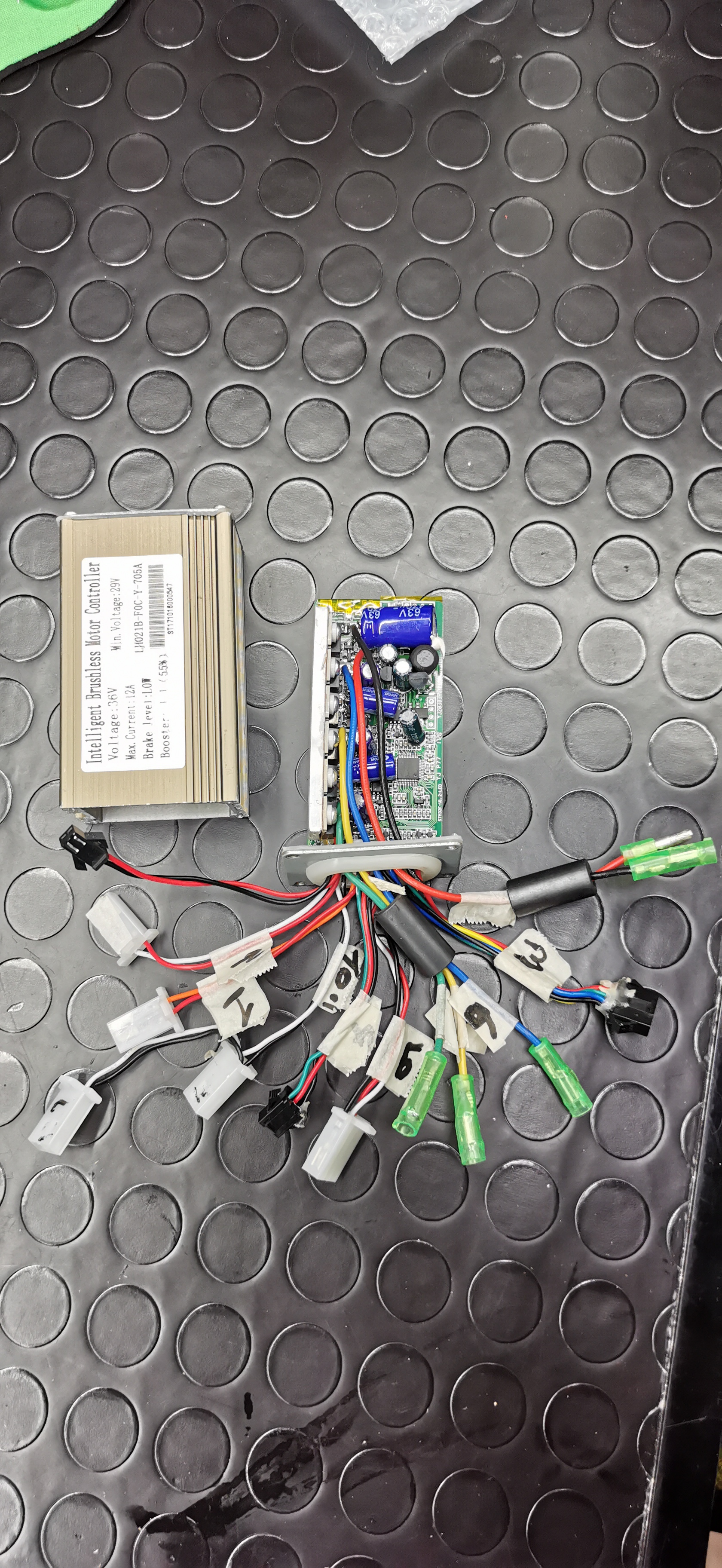

Salve, posseggo una bici a pedalata assistita nilox x2 pieghevole.
Ho già sostituito la batteria originale di soli 4,4 amper con una esterna da 36V 10 Ah credendo di risolvere il mio grandissimo problema della velocita' al limite della pazienza arrivando a toccare i soli 15 km/h,Non rispettando i dati dichiarati dalla casa madre.progetto quindi sbagliato in pieno e molto costoso comunque.AIUTO vi mando anche le foto della centralina. Volevo capire se aggiungendo uno step-up potevo guadagnare anche solo qualche kilometro orario. Che step-up mi consigliate? il motore è un brushless a 250w.

Le caratteristiche tecniche di quella bici probabilmente hanno imposto un limite di velocità molto più basso di quello legale, quindi probabilmente hai un limitatore di velocità sulla centralina...
Se questo è vero anche montando uno step-up non risolverai niente perchè la centralina raggiunti i 15Km/h previsti dal costruttore smetterà di assistere: L'unico modo che hai per raggiungere i 25Km/h di legge è trovare una dritta su come si rimuove il blocco elettronico oppure montare una centralina commerciale senza limitatore.
Comunque vista la bici direi che è meglio lasciar perdere, mi pare veramente poco adatta per viaggiare veloce.
La centralina della foto è da 432W massimi quindi è meno potente perfino di quanto stabilito dalla legge, ma d'altra parte dovendo essere alimentata in origine da una batterie da 4,4Ah è già anche troppo performante!!!
PS) Posta una foto della centralina dove si vedono bene tutti i cavi in uscita...

Infatti gli ho chiesto di postare una foto con i cavi della centralina in evidenza proprio per vedere se ha i famosi cavi ponticellati, anche se temo che il "blocco" sia impostato nella centralina.
Comunque resto dell'avviso che una bicina come quella sia nata solo per fare pochissimi chilometri a velocità ridotta, e infatti la batteria originale fa capire che è nata proprio per questo impiego: Niente sospensioni, ruote piccolissime con pneumatici normali, niente freni a disco e un telaio probabilmente MOLTO leggero (non per niente pesa 10Kg in meno rispetto alle Fat elettriche) la rendono adatta solo ai viaggi dal bagagliaio dell'auto fino al lavoro a al centro storico di una città.

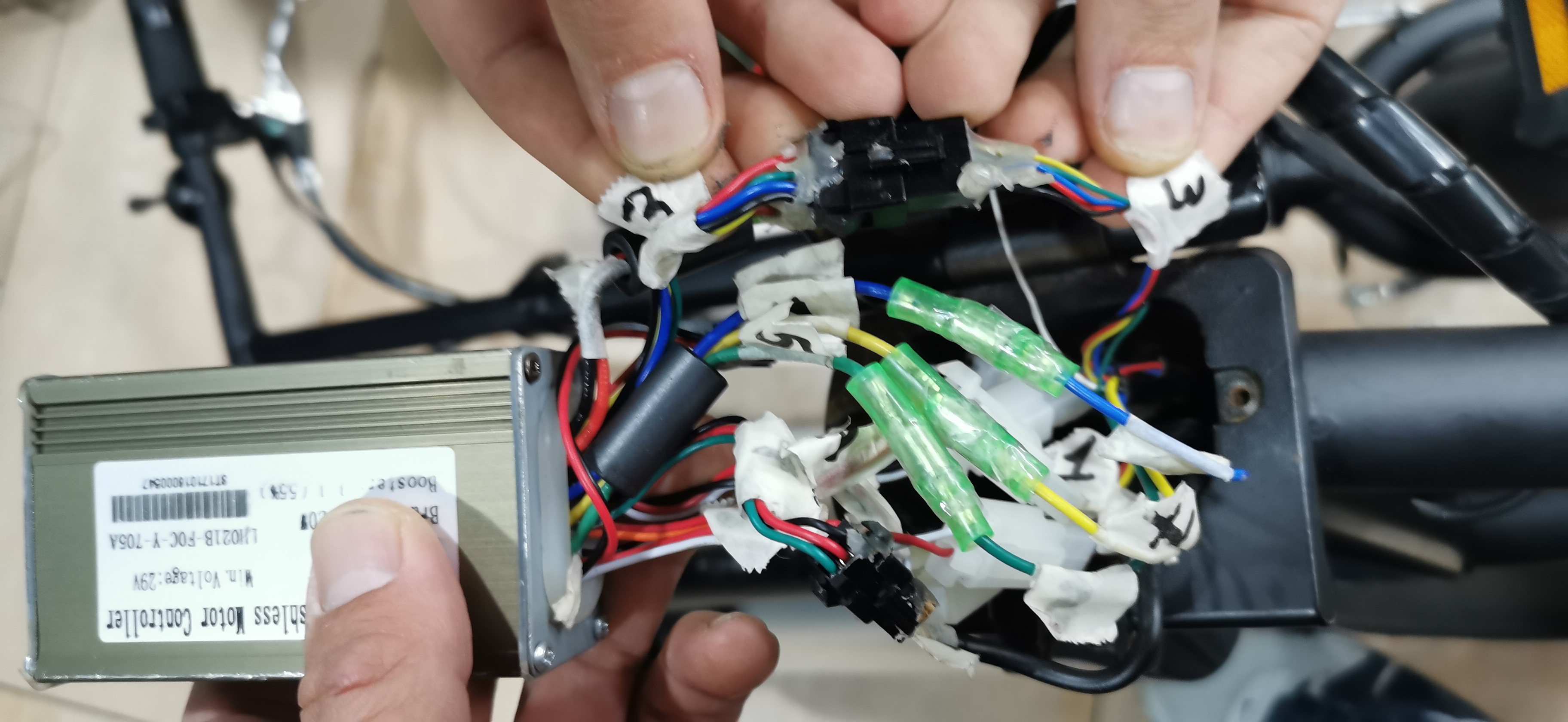

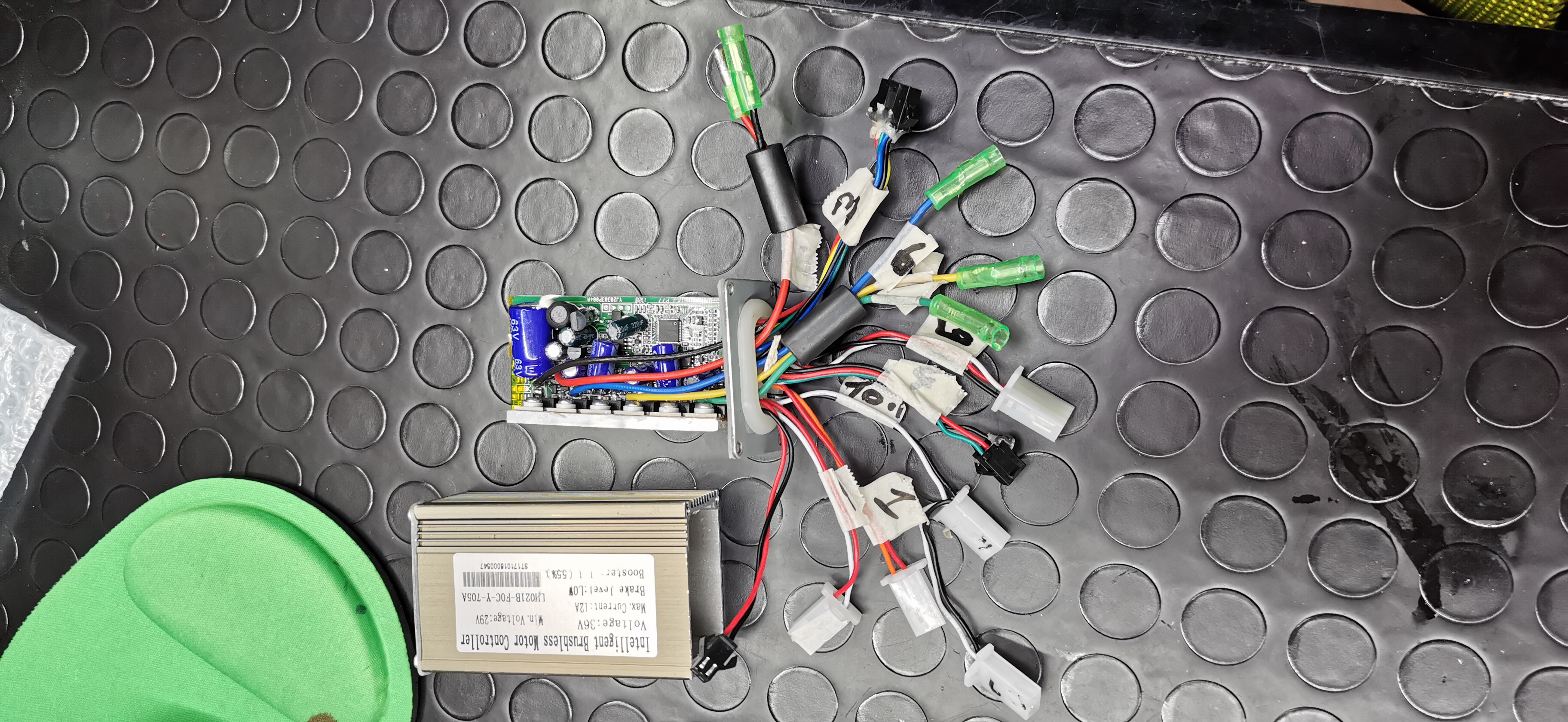

Inserito il - 12/03/2022 : 14:48:08  Mostra Profilo  Rispondi Quotando

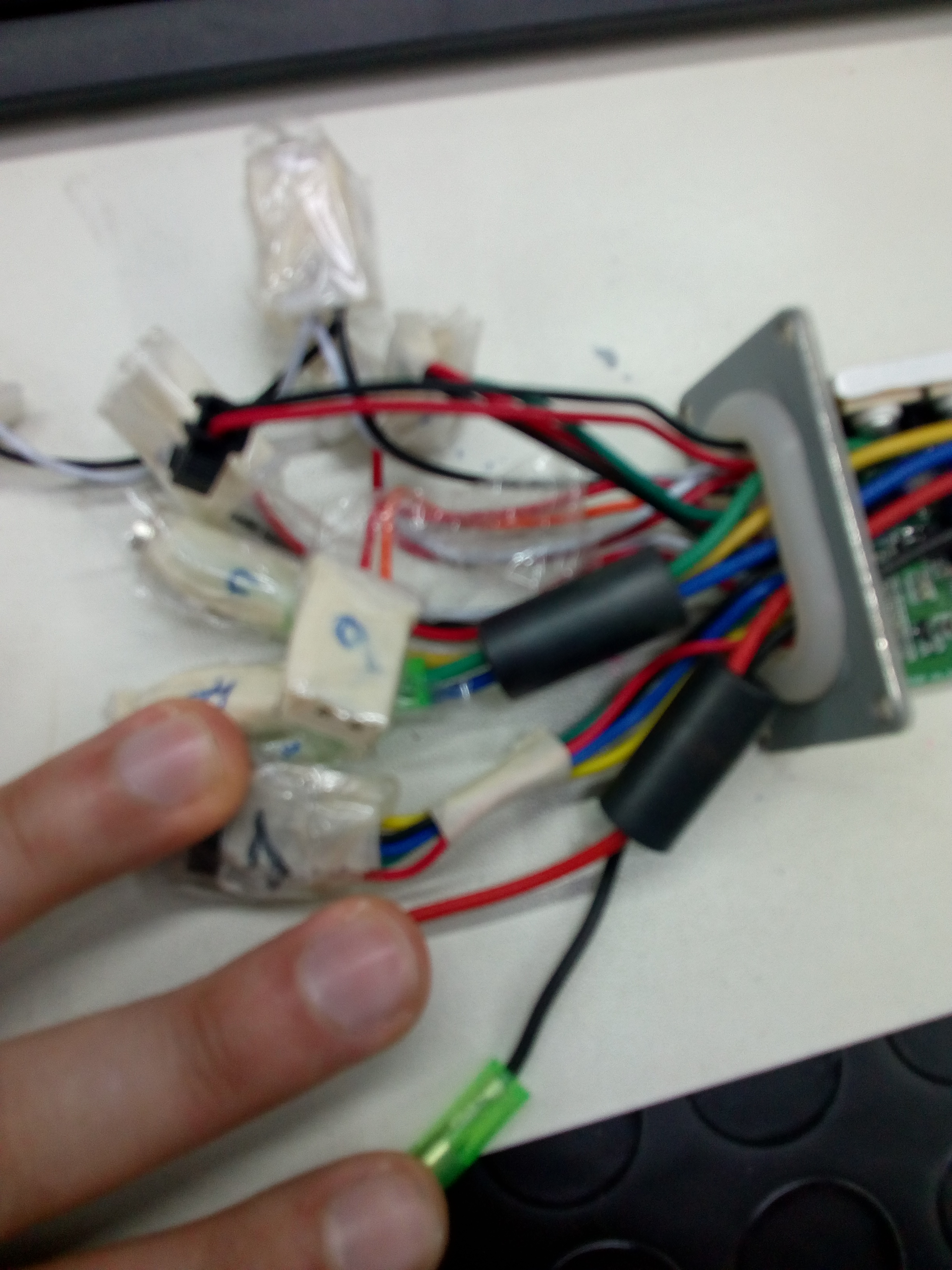

mando la foto dei cavi che escono dalla centralina come mi avete chiesto grazie del vostro aiuto la mia nilox x2 pieghevole e il primo modello quello senza bluetooth solo un tasto on off senza la posssibilita di collegarlo all'applicazione da voi richiesta
2784,82 KB
2065,98 KB

15079 Messaggi
Inserito il - 12/03/2022 : 16:07:49  Mostra Profilo Invia a andrea 104KG un Messaggio Privato  Rispondi Quotando
C'erano dei cavi attaccati fra loro? Tipo un ponte fra 2 fili in uscita e 2 in entrata?
Inserito il - 12/03/2022 : 19:34:37  Mostra Profilo  Visita l'Homepage di blindo7 Invia a blindo7 un Messaggio Privato  Rispondi Quotando
Puoi fare una prova, se la bici a batteria scarica tipo 31V,fa ancora 15kmh,hai un limitatore elettronico, masso probabilmente perché si sono accorti di aver calcolato male la batteria,
Se invece va ancora meno di 15kmh,allora hanno calcolato male i giri del motore, montandolo su una ruota troppo piccola, in quel caso l'unico modo per fare i 25kmh è passare a 48V
Avevo un nilox doc twelve, monopattino, in quella c'erano due cavi bianchi che staccati lo portavano a 40kmh,in quel caso hanno sbagliato i giri del motore, perché tutto quellallungo si tramutava in sofferenza in salita,

ciao scusa io ho gia'cambiato la batteria della casa madre che era di 4,4 amper passando a una batteria da 36V 10ah secondo te devo cambiare centralina???batteria da 48???ho posso mettere uno step up da 36V a 48V graZIE
mi sa che nilox doveva continuare a rimarcare i gruppi di continuità, perlomeno è molto economica!

Come ti hanno già scritto la cosa principale da chiarire è questa: Noti differenza di prestazioni tra quando la batteria è carica e quando è scarica? Uno stepup potrebbe venir utile per mantenere costanti le prestazioni indipendentemente dallo stato di carica, anche se poichè nulla viene fuori gratis ne risentirebbe l'autonomia.
Andare più veloci con quella bici lo ritengo un azzardo
36645 Messaggi
Inserito il - 14/03/2022 : 11:43:36  Mostra Profilo Invia a Barba 49 un Messaggio Privato  Rispondi Quotando
Come ho scritto sopra probabilmente quella bicina è nata per percorrere pochissimi chilometri ed a bassa velocità, e d'altra parte con una batteria da 4,4Ah come facevano a farla viaggiare a 25Km/h??? Avrebbe avuto un'autonomia di 4-5Km al massimo!!!
Come ha scritto anche Blindo7 controlla bene se viaggia sempre a 15Km/h, sia a batteria completamente carica che a batteria quasi scarica, se la velocità rimane fissa HAI un fermo elettronico che però vista la mancanza del display e del bluetooth non puoi assolutamente rimuovere e che rimarrà anche se passi da 36V a 48V con la stessa centralina!!!
L'unica cosa che puoi fare (vista anche la basicità del tuo impianto) è montare una centralina commerciale senza alcun limitatore lasciando la tua attuale batteria maggiorata: Addirittura puoi anche montarne una dotata di display migliorando così anche la gestione dell'assistenza.

Controlla prima che la velocità rimanga costante durante la scarica della batteria, è solo quello che può darti la certezza di avere un fermo alla centralina: Se invece la velocità diminuisce durante la scarica della batteria passando ad esempio da 15Km/h a 10Km/h NON hai alcun fermo ma si tratta del motore che è nato in quel modo e puoi farlo girare più veloce solo alimentandolo con una centralina ed una batteria da 48V...

buogiorno la bicicletta resta costante nella velocita' mentre la batteria si scarica l'unica differenza di velocita' la noto solo con l'ultimo livello di batteria propio alla fine aspetto consigli grazie
15079 Messaggi
Inserito il - 18/03/2022 : 19:09:56  Mostra Profilo Invia a andrea 104KG un Messaggio Privato  Rispondi Quotando
probabilmente hai un limitatore da qualche parte, è come questa? https://www.youtube.com/watch?v=3gwqn3vbKqk
36645 Messaggi
Inserito il - 18/03/2022 : 21:19:31  Mostra Profilo Invia a Barba 49 un Messaggio Privato  Rispondi Quotando
Allora hai una centralina con il limitatore elettronico, quindi è inutile che tu aumenti la tensione della batteria perchè interverrà sempre e comunque a 25Km/h...

ciao ripeto magari vi e' sfuggito la mia nilox non ha display ma solamente un tasto di accensione on off vorrei intervenire direttamente sulla centralina per eliminare questo fermo velocita grazie
15079 Messaggi
Inserito il - 19/03/2022 : 16:56:01  Mostra Profilo Invia a andrea 104KG un Messaggio Privato  Rispondi Quotando
Non avevo capito, pensavo niente bluetooth ma display si... In tal caso credo che tu debba sostituire la centralina, non vedo altro modo di influenzare i suoi parametri interni... A meno che non ci sia un ponte da staccare..
36645 Messaggi
Inserito il - 21/03/2022 : 11:41:53  Mostra Profilo Invia a Barba 49 un Messaggio Privato  Rispondi Quotando
Non lo puoi eliminare, spesso non si può fare nemmeno sulle bici con display completo!

ok ho capito mi consigliate una centralina neutra senza blocchi velocita' io non ho pretese mi basta arrivare a 25km pero' senza comprare un'altra batteria, la mia nuova e 36v 10 amper
36645 Messaggi
Inserito il - 21/03/2022 : 15:49:31  Mostra Profilo Invia a Barba 49 un Messaggio Privato  Rispondi Quotando
La velocità finale del tuo mezzo dipenderà solo dal codice del tuo motore, e questo non posso assolutamente conoscerlo: Se è un motore da salita è probabile che sostituendo la centralina attuale con una "libera" raggiunga i 28-30Km/h, mentre se è un motore da allungo potrà anche superarli: Naturalmente visto che hai già una buona batteria puoi acquistare una centralina che sia veramente da 250W, quindi da 36V-15A massimi con relativo display e pas dedicato, perchè probabilmente il tuo non comunicherà con la nuova centralina.
15079 Messaggi
Inserito il - 21/03/2022 : 16:29:26  Mostra Profilo Invia a andrea 104KG un Messaggio Privato  Rispondi Quotando
la prima cosa da vedere è se il motore ha 3 cavi oppure 3cavi grossi + 5 o 6 piccoli.
36645 Messaggi
Inserito il - 21/03/2022 : 19:56:09  Mostra Profilo Invia a Barba 49 un Messaggio Privato  Rispondi Quotando
Guardando la foto della centralina non mi pare di avere visto i cavi per i sensori Hall, probabilmente è una sensorless: Maximiliano, vedi se esiste un connettore a 5 o 6 pin con i cavi rosso-nero-verde-blu-giallo e (forse) bianco, se esiste hai una centralina sensored ed è quella che dovrai acquistare, se invece questo connettore non esiste hai un sensorless...

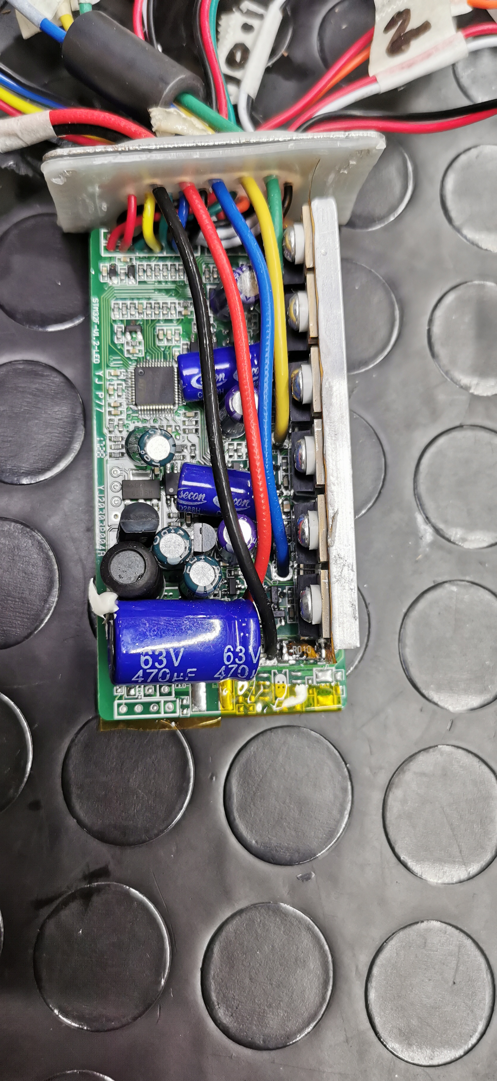

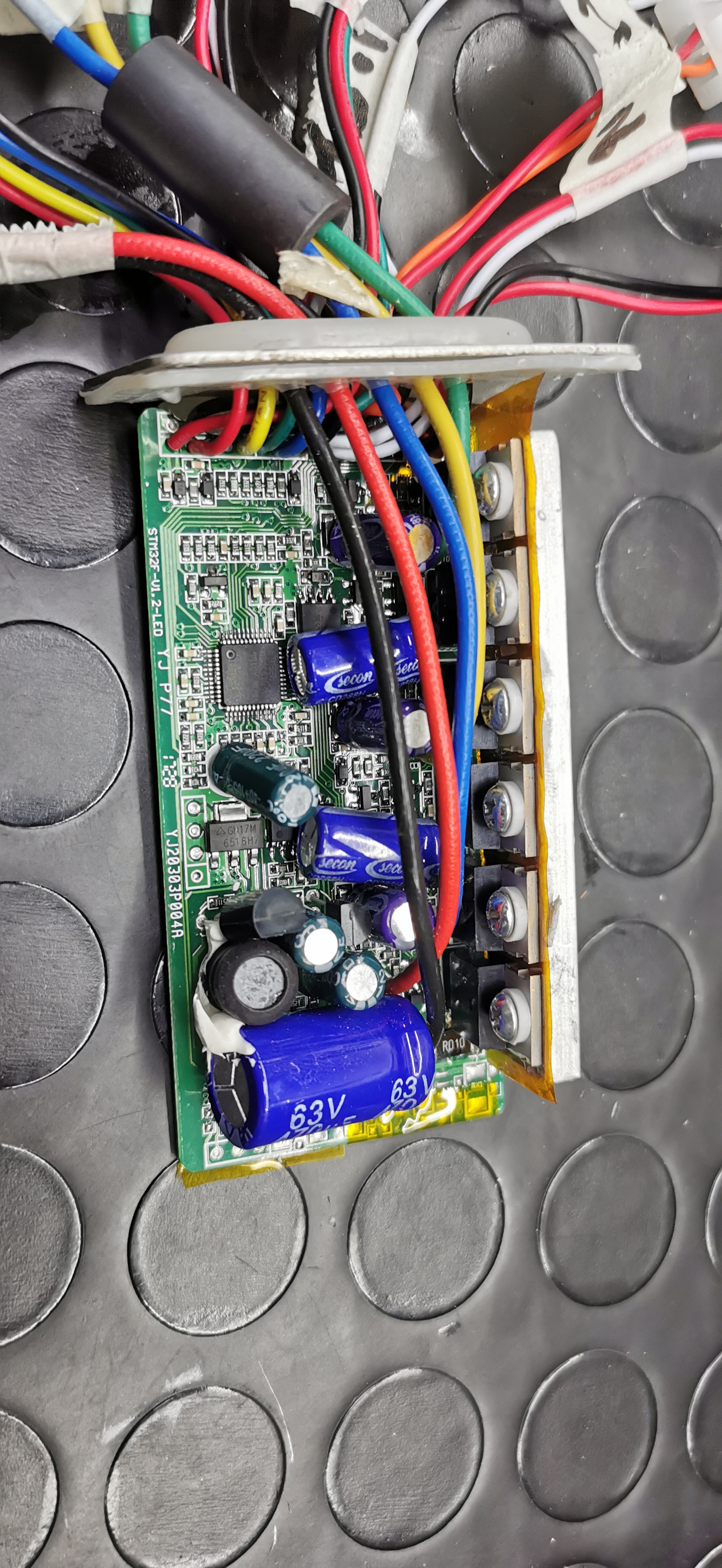

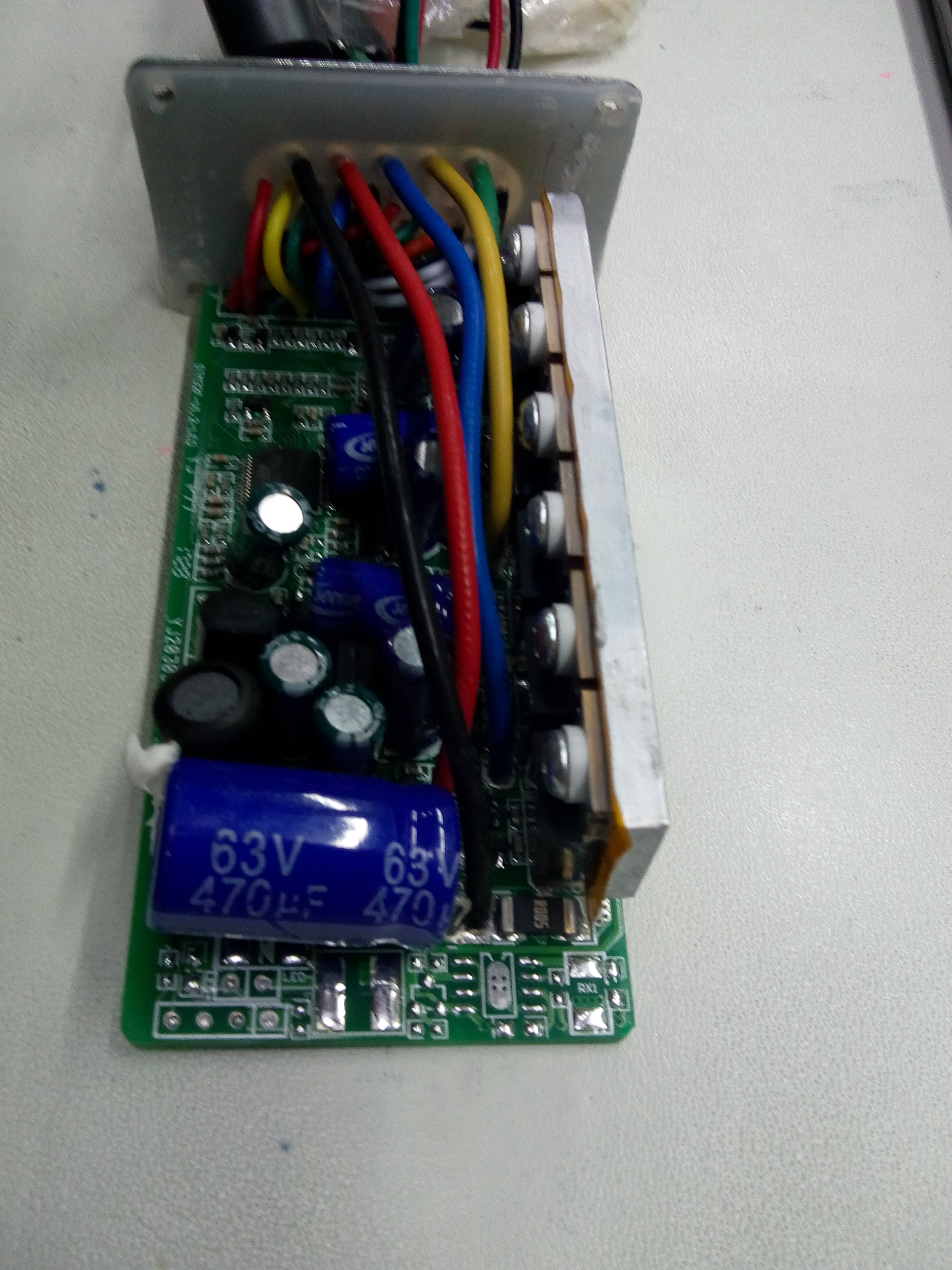

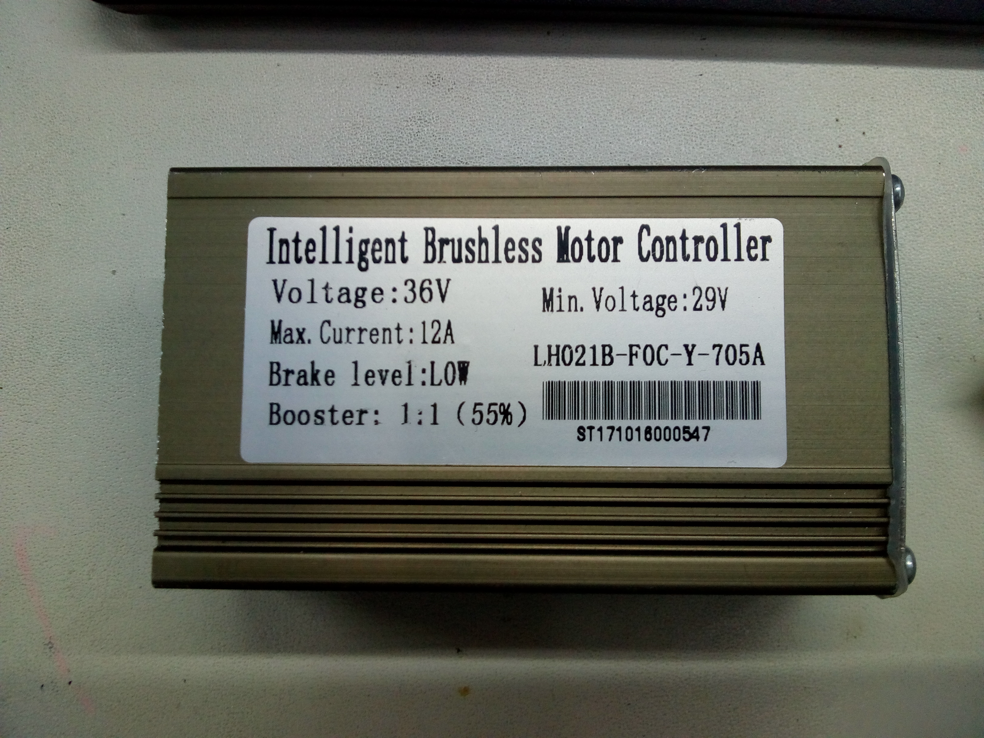

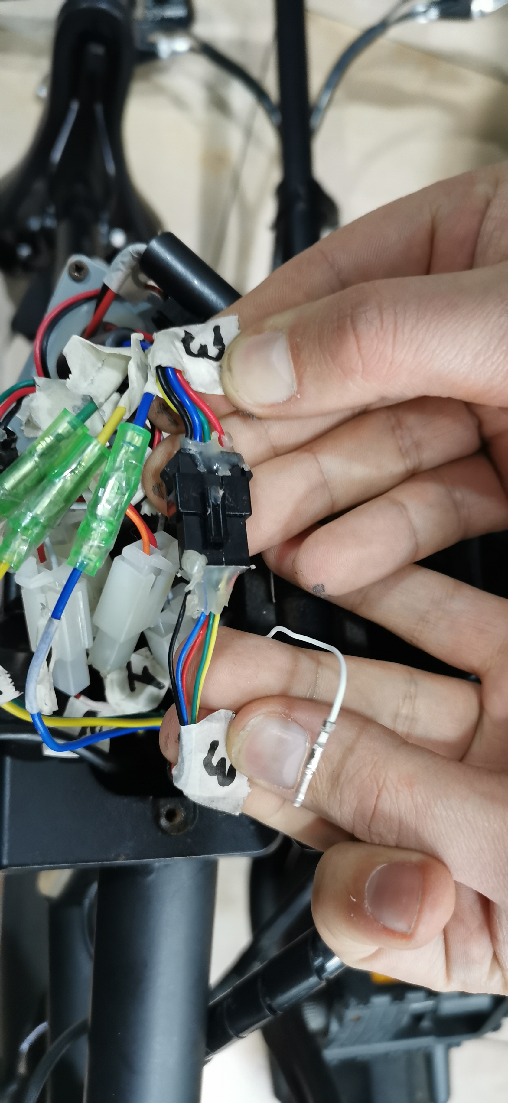

salve, vi allego le foto della centralina smontata. Vi chiedo allora gentilmente se è una centralina sensored o sensorless, così che mi possiate consigliare gentilmente quale altra centralina "libera" acquistare. Mi basta arrivare a 25/30 km/h.....se si puo' di piu meglio, senza ovviamente dover cambiare anche motore. Insomma sfrutttare al massimo la potenza di questo motore (250w brushless). Grazie mille
maximiliano
29 Messaggi
Inserito il - 29/03/2022 : 16:59:50  Mostra Profilo  Rispondi Quotando
2435,29 KB
2295,44 KB
2101,52 KB
maximiliano
29 Messaggi
Inserito il - 29/03/2022 : 17:07:41  Mostra Profilo  Rispondi Quotando
2317,59 KB

Inserito il - 29/03/2022 : 17:12:04  Mostra Profilo  Rispondi Quotando
mi ero dimenticato le dimensioni della scatola della centralina sono 5,5 cm altezza 3,3 cm profondita' per quanto riguarda la lunghezza nessun problema visto che c'e lo spazio interno telaio libero della vecchia batteria grazie
36645 Messaggi
Inserito il - 29/03/2022 : 20:49:48  Mostra Profilo Invia a Barba 49 un Messaggio Privato  Rispondi Quotando
Il connettore contrassegnato con il numero 3 dove era collegato??? Se andava al motore allora hai una centralina sensored...

Inserito il - 31/03/2022 : 16:29:18  Mostra Profilo  Rispondi Quotando
1358,79 KB
1417,96 KB
maximiliano
29 Messaggi
Inserito il - 31/03/2022 : 16:53:10  Mostra Profilo  Rispondi Quotando
ciao ho verificato anche quest'ultima cosa che mi domandavi il cavo numero 3 che parte dalla centralina arriva al motore.Allora a questo punto gentilmente mi potresti consigliare tramite dei link modelli di centraline che vadano bene per il mio caso che ormai segui dall'inizio sai che devo inserirla dentro il teleio con misure che ho mandato grazie.aiutami a correre aspetto tue info
