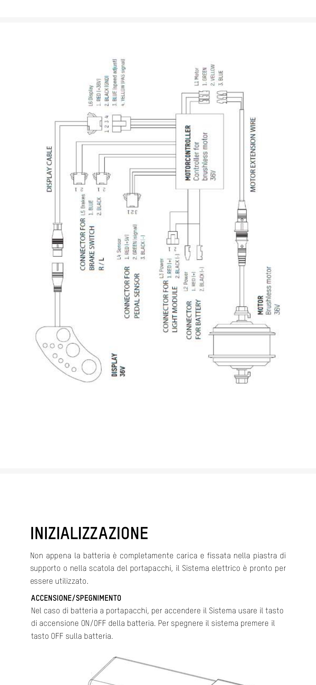

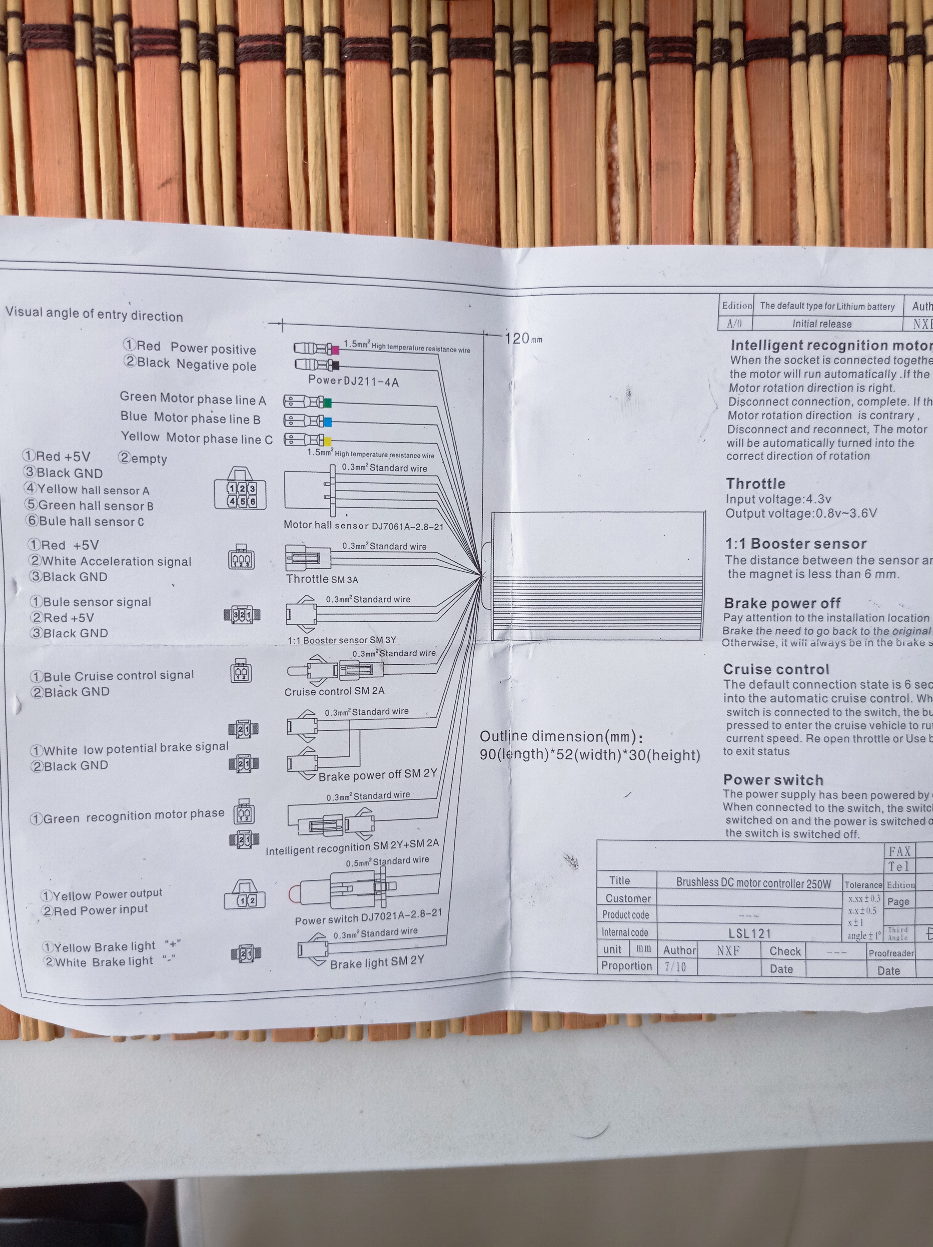

Buongiorno a tutti, vorrei avere un vostro consiglio: un vecchio signore stava buttando una bicicletta perche a suo dire il motore era bruciato, ho chiesto se potevo prenderla io anziché buttarla.Si tratta di una montana bluecity, ho smontato il motore e i tre cavi hub erano tutti strappati ma l'avvolgimento de visu sembrava buono, ho rifatto i cablaggi nuovi e ora sto provando con la centralina che pero ha i cavi motore un po anneriti.Ho preso una nuova centralina ma non riesco a collegare il display e la ruota accenna solo qualche scatto nel verso corretto.vi posto il diagramma delle due centraline.Questo motore ha i sensori di hall ? Come posso farlo girare? Se fossero bruciati i sensori girerebbe cmq? Grazie e perdonate l'ignoranza....

Purtroppo le periferiche non sono universali, quindi ogni controller vuole il suo pas, display a volte va di culo e mantieni i sensori freni o il gas
Coi sensori vedrai che escono dal motore tre cavi grossi giallo blu verde e cinque molto più sottili
se sono bruciati i sensori di hall, usi una centralina sensorless (senza sensori) e colleghi solo i tre grossi, e la bici va lo stesso... se ha l'acceleratore puoi vedere se gira..

Grazie, dal motore escono solo i tre cavi piu grandi verde, azzurro e giallo, sulla nuova centralina non c'è la connessione x il display a led indicato nel diagramma e quindi non so come prendere l'alimentazione,dopo i collegamenti pas, freni, motore e batteria nella nuova centralina mi rimangono liberi solo i tre cavi throttle e i cinque del pas e non so come fare ad alimentare il display a led ...quindi non riesco a capire neanche se una fase è in corto o se dipende dai collegamenti...mi potete aiutare?

Grazie Andrea, puoi buttare un'occhiata al digramma della centralina cinese che ho allegato? Secondo te, come spiegato da loro puo essere utilizzata sensorless connettendo il filo verde denominato intelligent recognition ? Che alternative ho adesso dopo aver verificato come da te suggerito le fasi del motore nel caso che il motore sia ok? Grazie mille a tutti per il vostro aiuto

no, quello serve per collegare a caso i fili dei sensori di hall, quando i colori non corrispondono, collegando il verde impara la giusta sequenza. Ma tu i sensori non li hai, non funzionerà mai, a parte il caso piuttosto raro di centraline "miste" che funzionano sia sensorles che sensor. La tua non lo è altrimenti avrebbe già funzionato. Scorri i messaggi di qualche giorno fa, avevo consigliato una centralina con i link, però era da 20a, una legale 36v costa 17 euro.. poi ci vuole il suo display, il pas e il sensore di velocità, ma con 60 euro circa hai tutto nuovo e compatibile..
