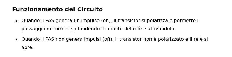

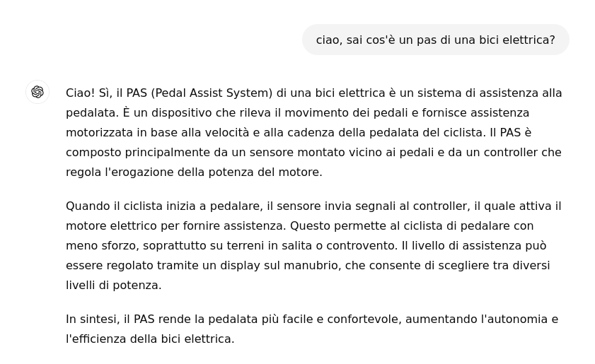

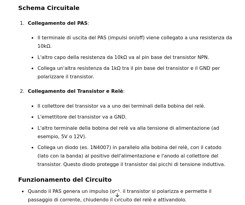

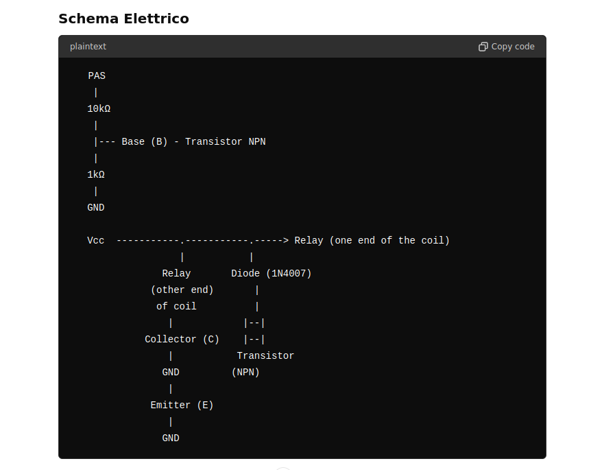

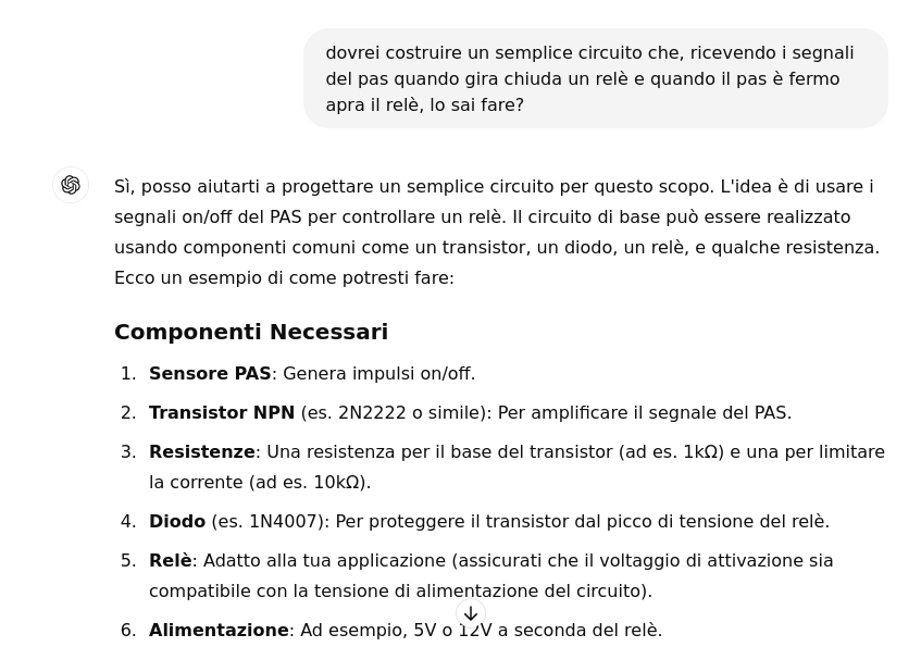

Mica ho capito cosa vuoi fare... è una bici? putroppo non sono un elettronico ma un ragioniere... e come tale proverei con un relè e un condensatore, anche se dubito che un senore pas riesca ad eccitare un relè, in pratica il condensatore sui contatti serve a mantenere chius il relè fra uno step e l'altro del pas, appena fermo si scarica subito e il relè stacca... ma un elettronico farebbe lo stesso con un transistor e un condensatore ma io non so fare, mi spiace..
Però... visto che non lo so l'ho chiesto a chatgpt!
Ecco la risposta:
76,82 KB
94,64 KB
91,1 KB
25,48 KB
32,98 KB
Lo schema grafico è per me incomprensibile ma la spiegazione dei collegamenti è molto chiara basta rileggerla due o tre volte e buttare giù uno schema a penna... sono pochissimi componenti, chissà se funziona...

5v li hai fra qualsiasi filo rosso e nero della centralina.
Il relè deve essere ugualmente a 5v

il circuito dovrebbe funzionare, ma così con il relè funziona come on-off
quindi o va a palla o va a zero,
si potrebbe usare per abilitare un acceleratore solo quando si pedala,
praticamente un vecchio gas legalizer,

Scusa Andrea 104 Kg, la intelligenza artificiale, pensi che potrebbe anche farmi un disegnino piu' preciso, con anche i componenti ?

Inserito il - 27/06/2024 : 21:21:13  Mostra Profilo Invia a andrea 104KG un Messaggio Privato  Rispondi Quotando
no graficamente non ci riesce, però se leggi attentamente da dove dice "schema circuitale", si capisce bene, ti dice ogni singolo capo dei componenti dove va attaccato..
