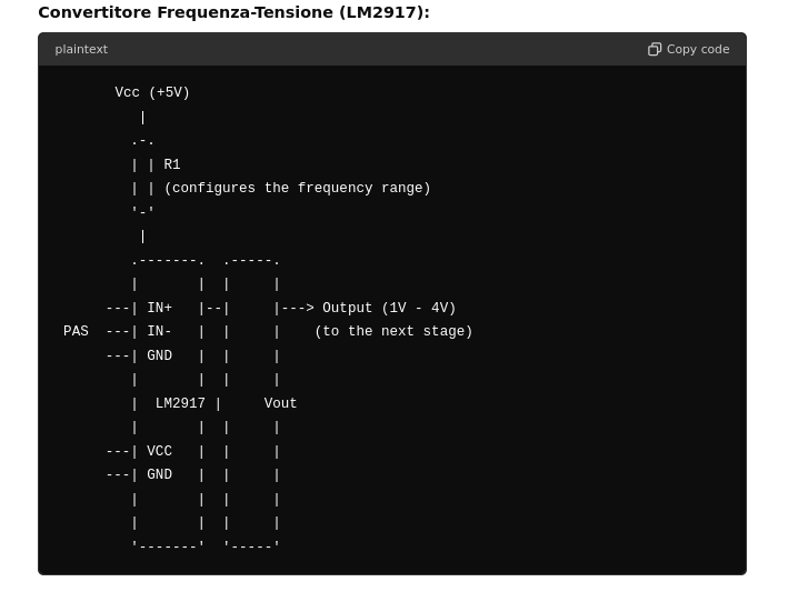

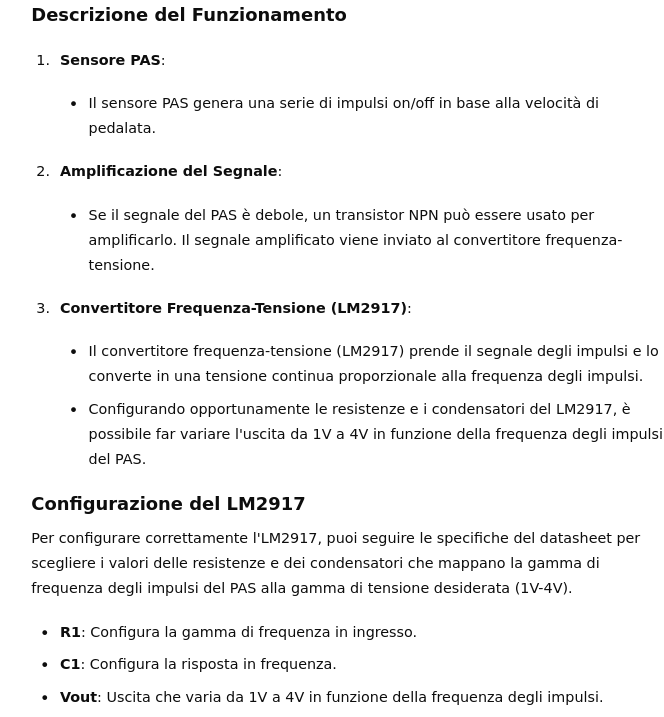

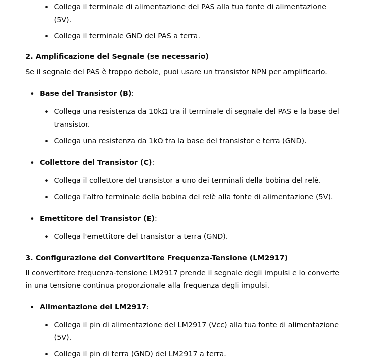

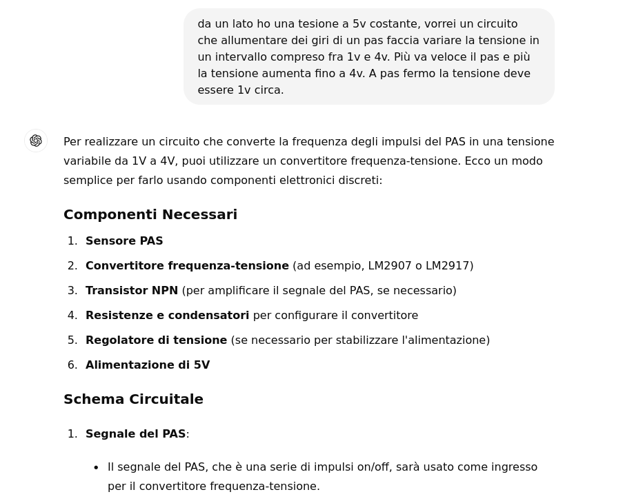

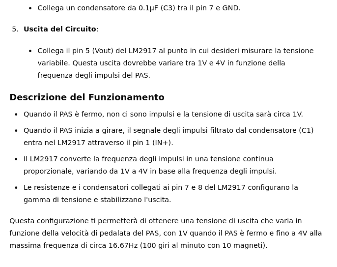

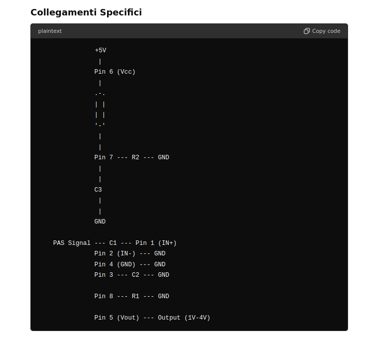

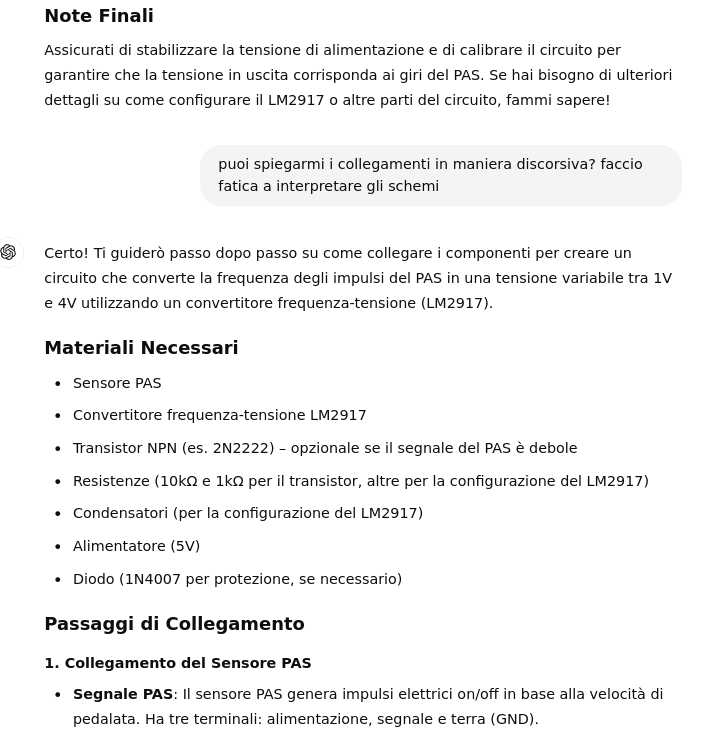

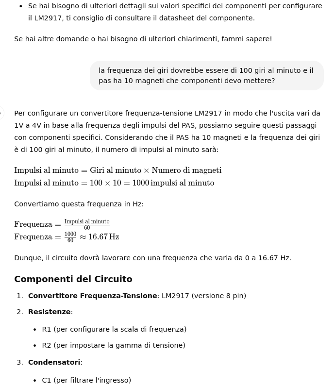

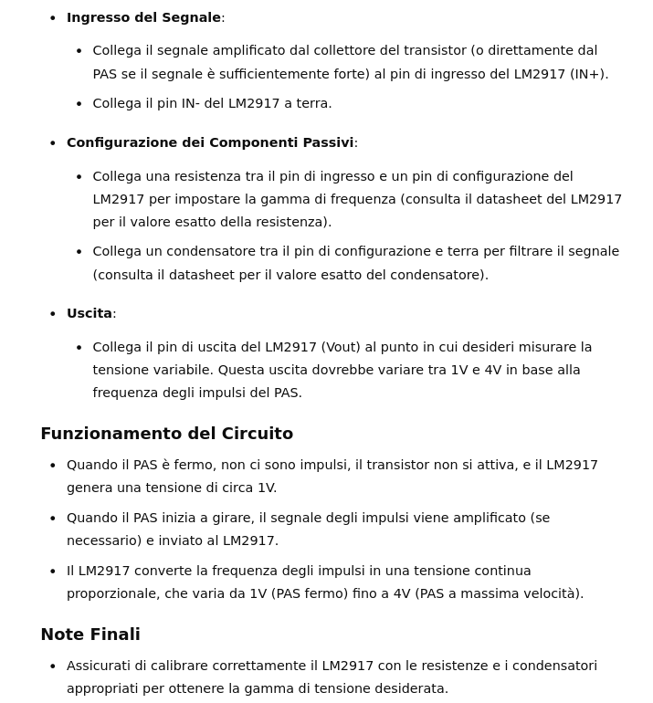

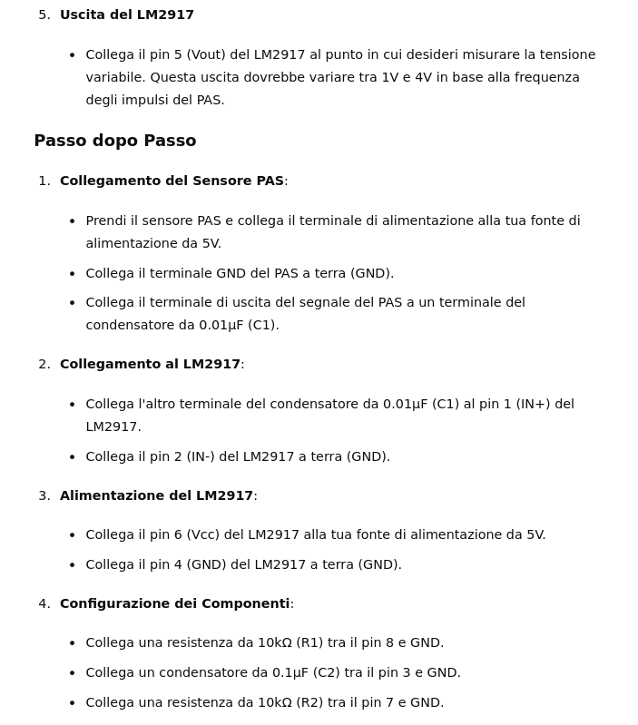

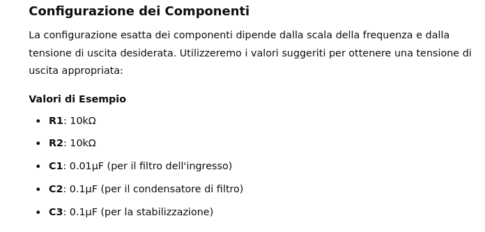

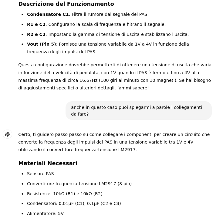

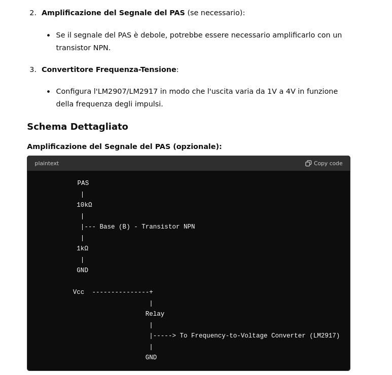

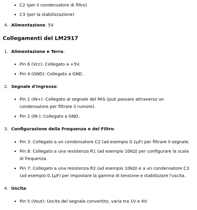

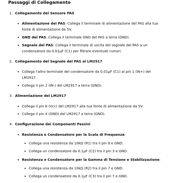

Allora, prendendo spunto da un'altra discussione ho fatto alcune domande a chatgpt.
La mia idea è di prendere il segnale del pas, convertirlo in una tensione variabile da 1v a 4v che aumenti in base al numero dei giri e portarla all'ingresso acceleratore.
il risultato lo vedete sotto (ho usufruito delle poche domade gratuite che permette chatgpt4)

In pratica la mia idea è di avere una bici con pas che acceleri all'aumentare della frequenza di pedalata. Quando si va in salita o si fa uno scatto lui accelera.. potrebbe funzionare?

Ho delle perplessità sulle indicazioni date da chatgpt, su molteplici aspetti in quanto non mi tornano numero pin, valori resistenze per il transistor "amplificatore" e nemmeno come possa con quei valori generare 1-4V.
