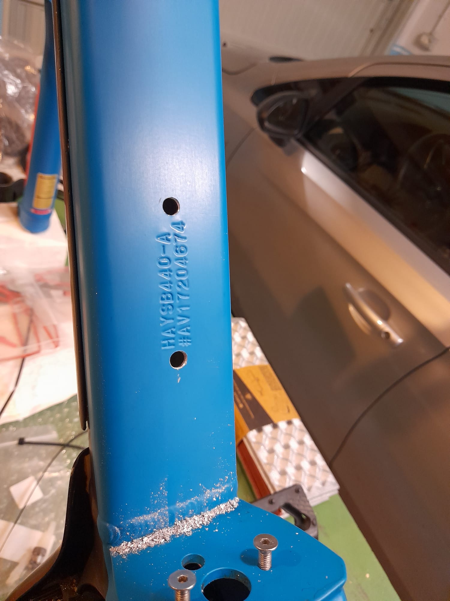

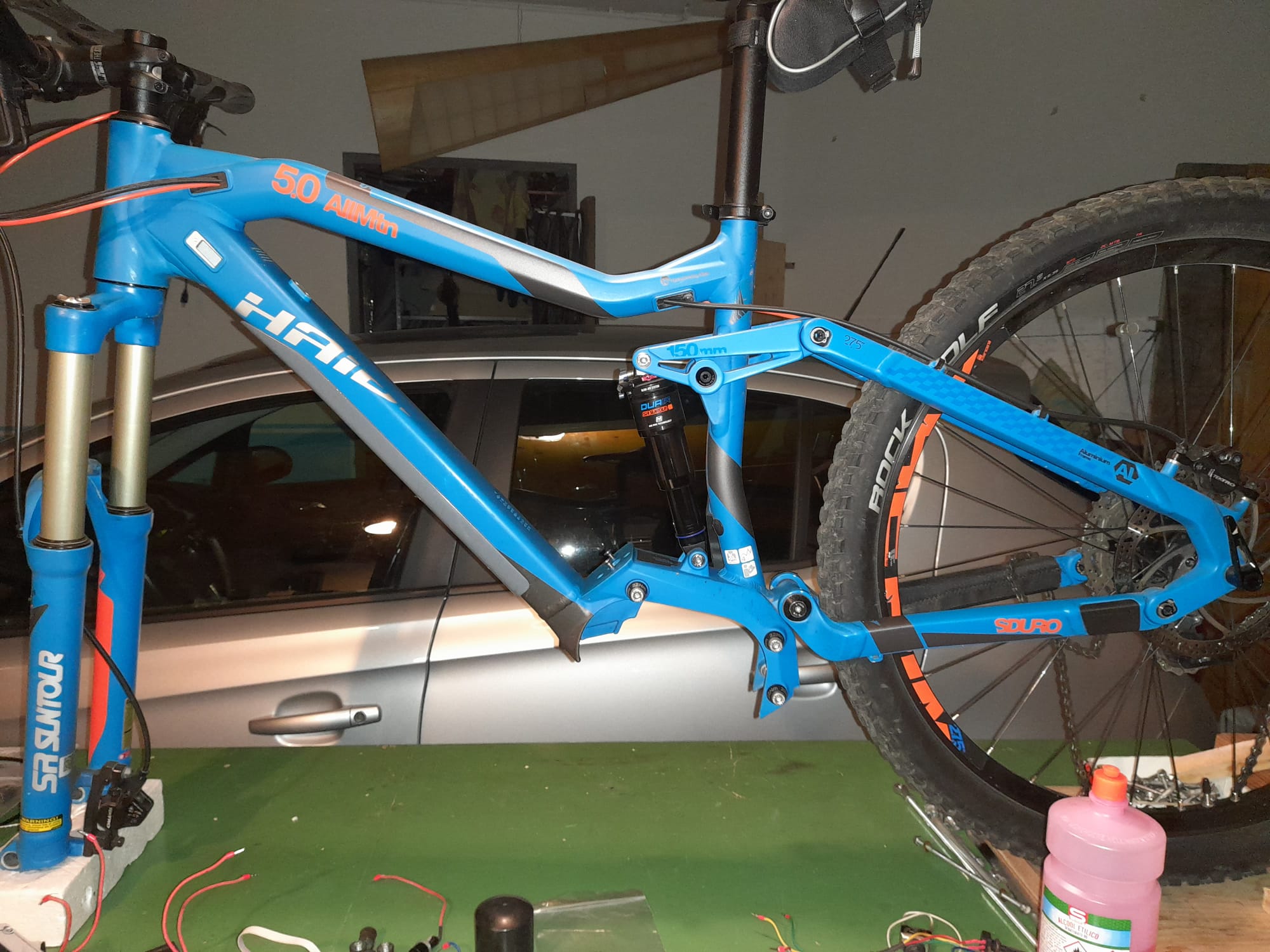

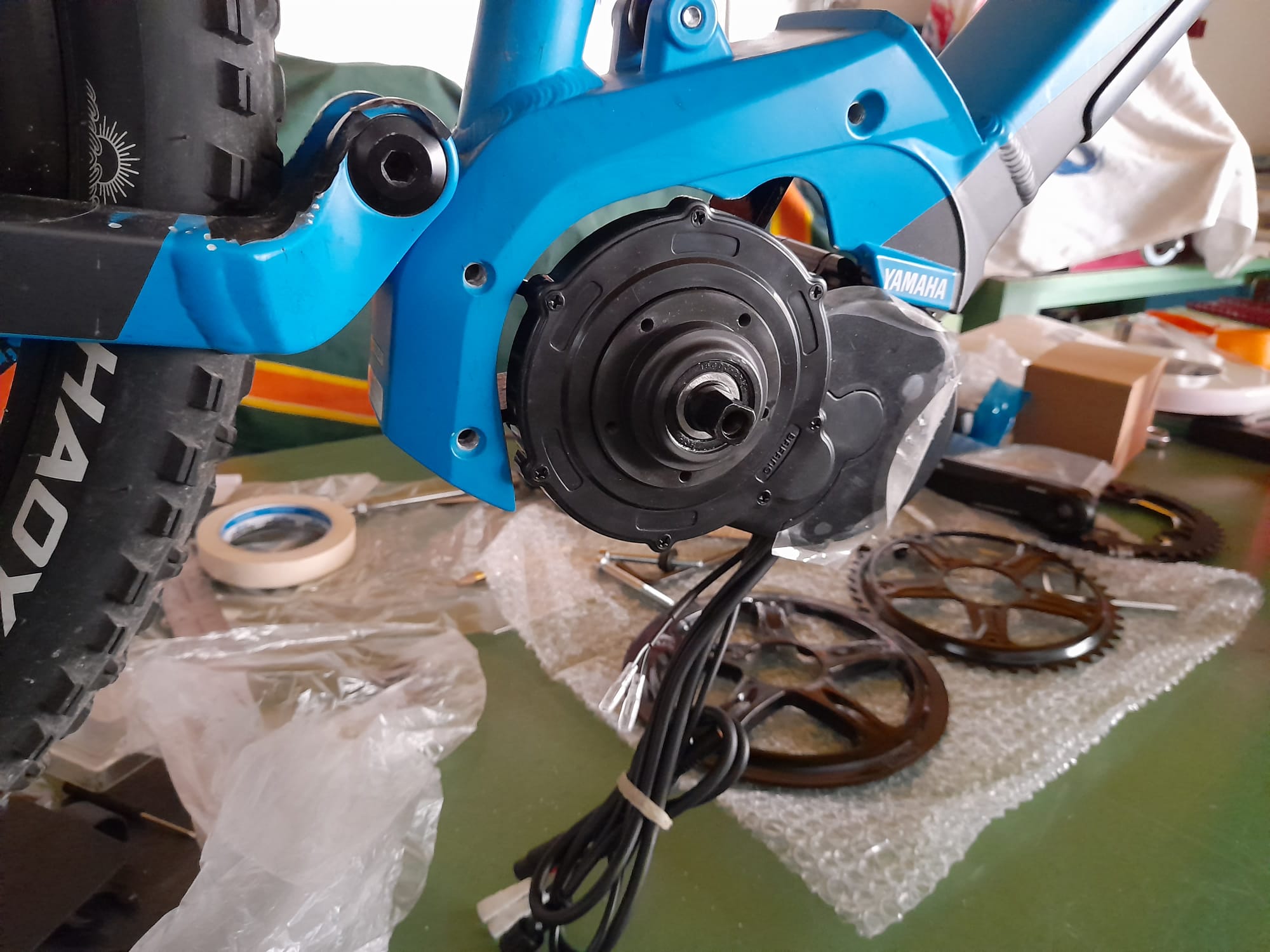

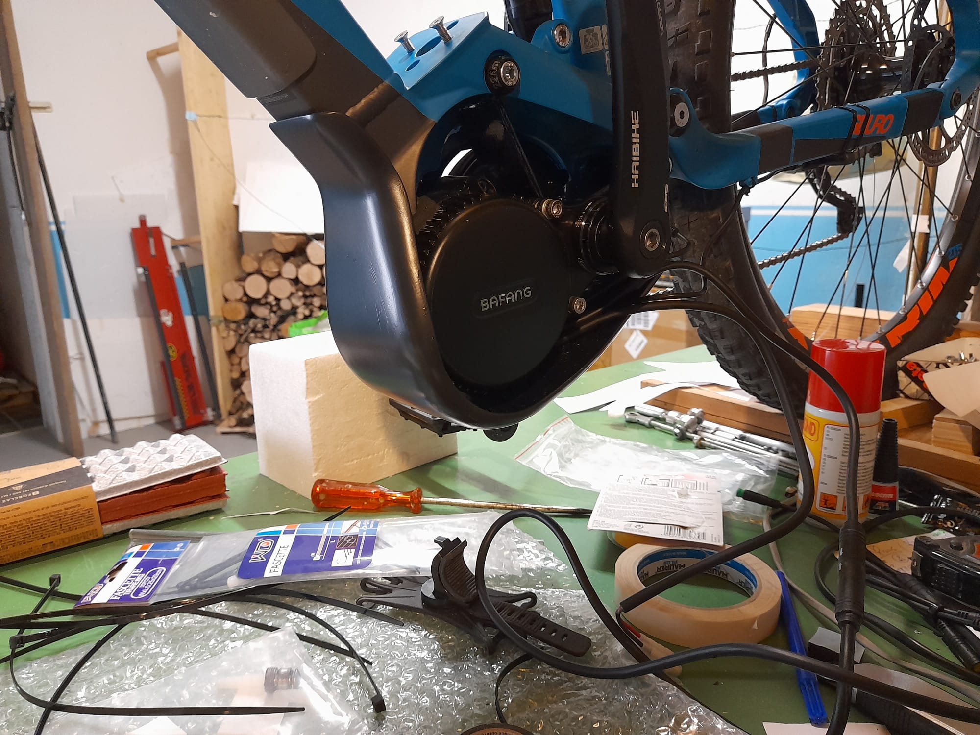

Ciao a tutti, come accennavo ho questo progetto in mente da parecchio e devo dire che non pensavo di vendere tutti i componenti in cosi breve tempo , sono quindi pronto allo "swap"
Anticipo le motivazioni di tale scelta visto che la domanda di qualcuno sarà inevitabile ,...ma perché!??
E presto detto, pedalo quasi esclusivamente reclinato quindi uso poco l'e-bike e non mi andava di tenere una batteria ferma sullo scaffale per gran parte dell'anno, oltretutto in quei pochi giri la 400 wh originale Yamaha mi risulta limitata, il mio fine è avere una batteria per tutte le bici o comunque liberamente intercambiabile ed a prezzi onesti.
Essendo un'amante del fai da te mi volevo anche svincolare dalle costrizioni e dai costi ( oramai fuori controllo) dei componenti originali.
La bici va molto bene con ottima ciclistica , mi ci sono sempre trovato fin da nuova ecco quindi la decisione. Come batteria ho la 20Amp che uso sul trike ed è infinitaaaa, il motore sarà il bbs01 identico a quello che ho installato sul trike, è una favola e non sento assolutamente la mancanza del sensore di coppia, anzi dopo oltre un'anno di utilizzo posso dire che lo trovo più "allenante" di un motore col torque! parere personale ovviamente.
Allego una foto della bici sul "tavolo chirurgico", il motore è in viaggio, ci aggiorniamo.

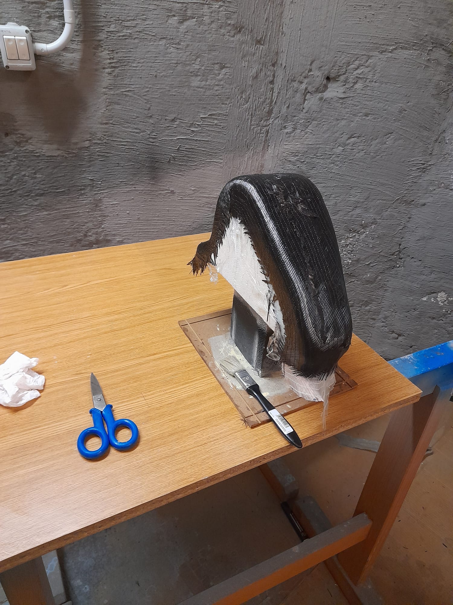

Inserito il - 02/06/2024 : 15:44:49  Mostra Profilo  Rispondi Quotando

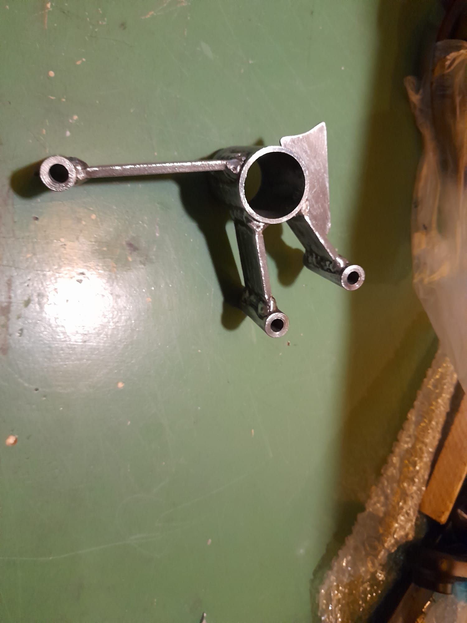

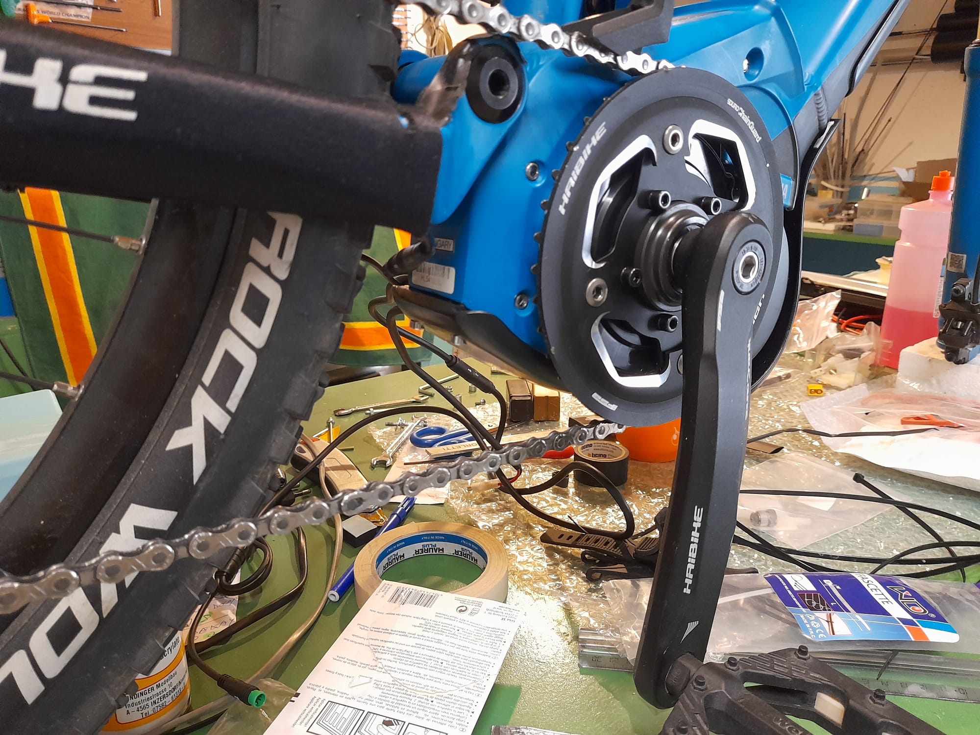

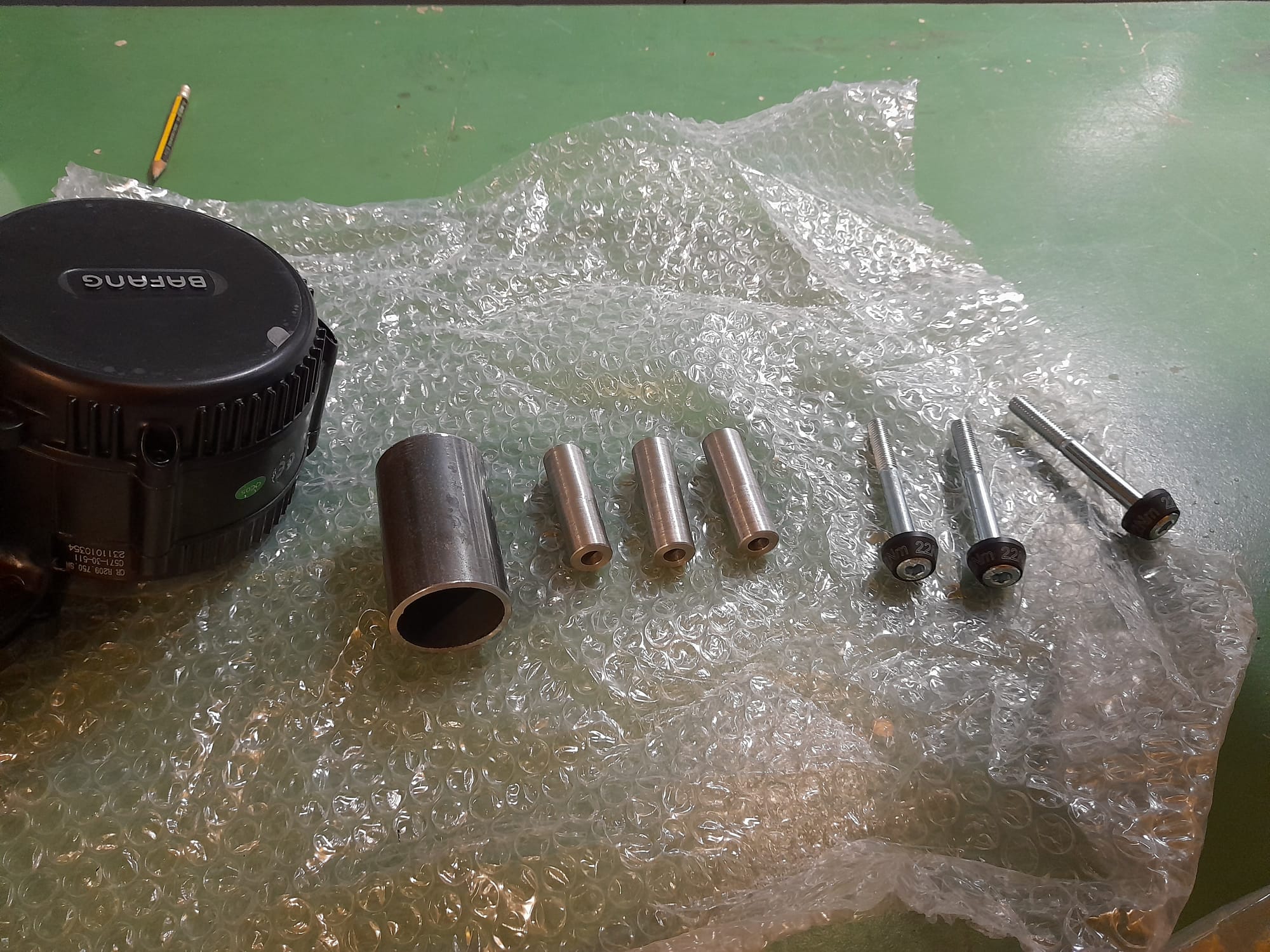

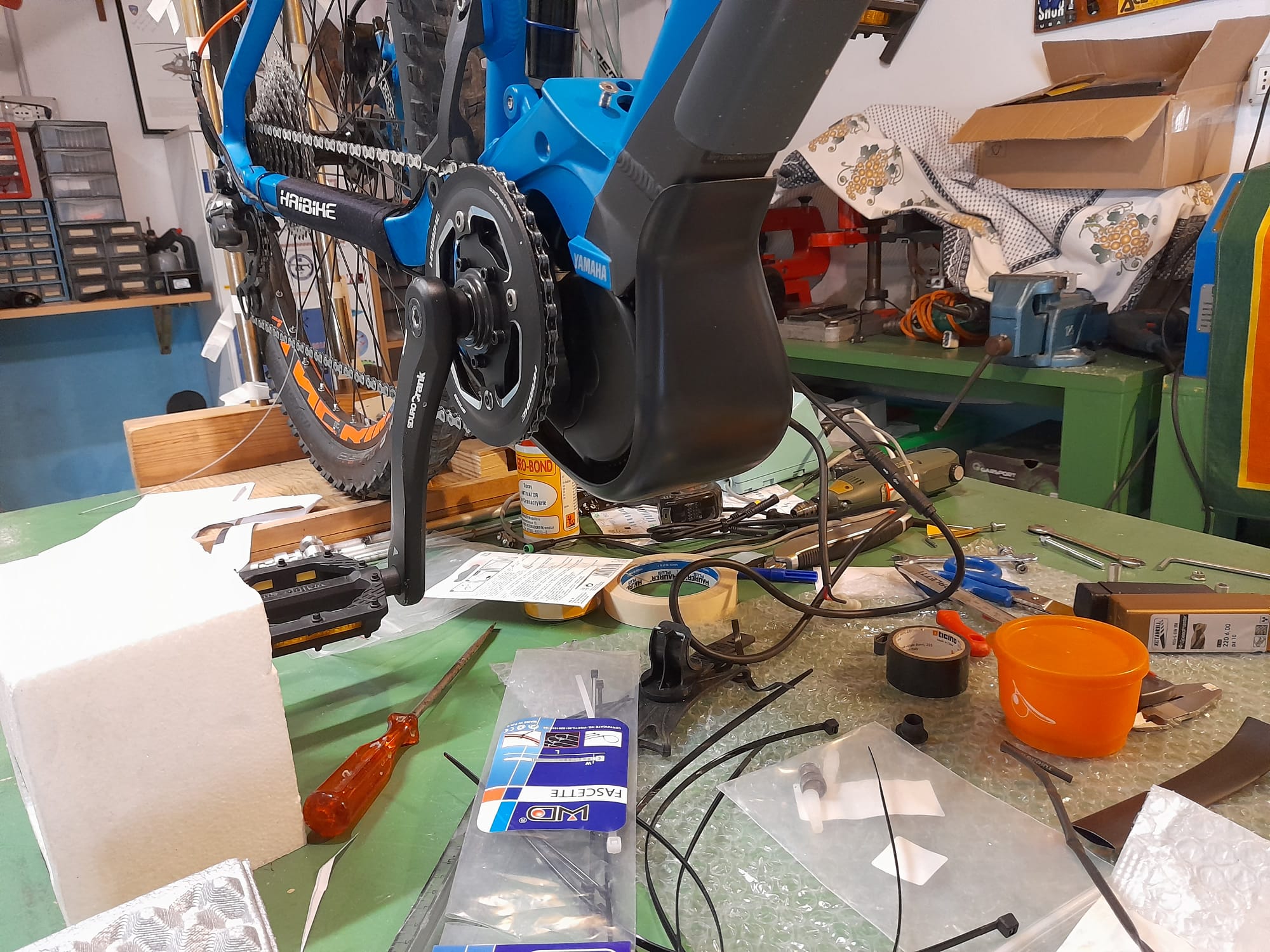

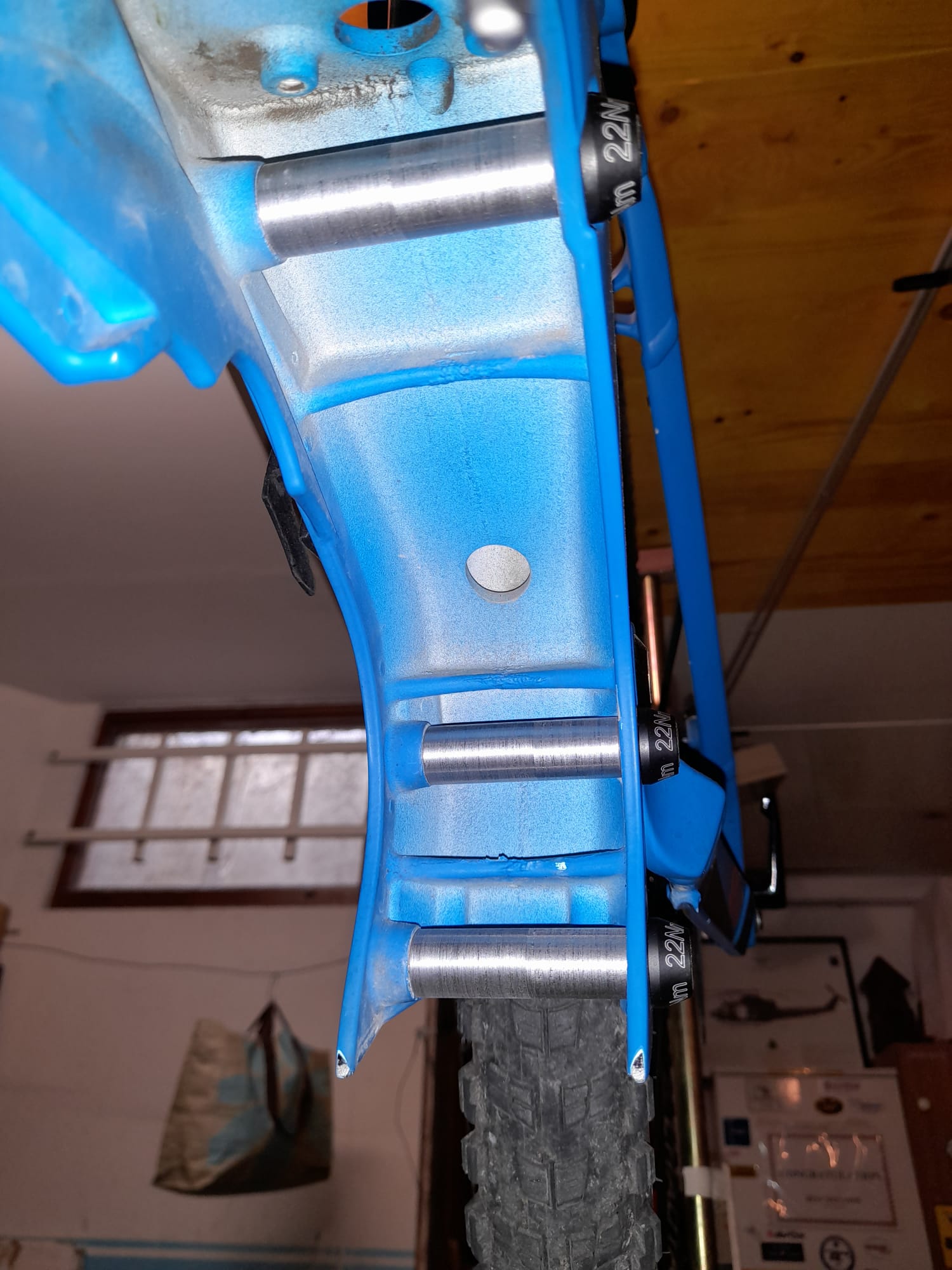

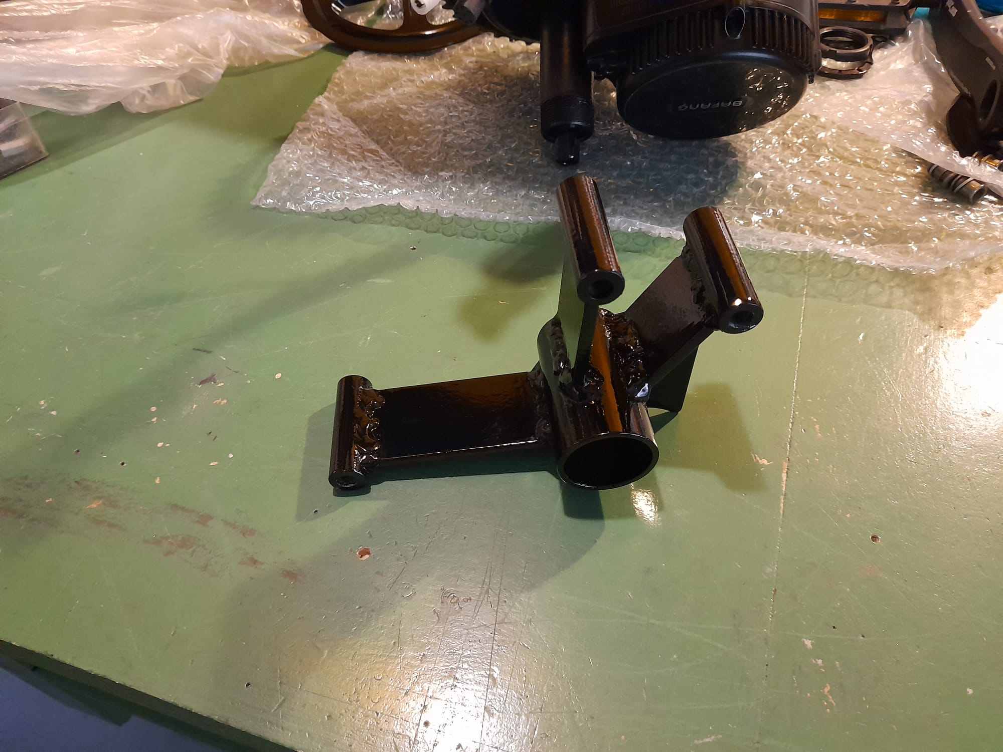

Ciao eccomi con qualche aggiornamento, il supporto è realizzato in acciaio di generosi spessori poi saldato a filo, non badate alle saldature alquanto artigianali. sembra molto robusto...vedremo poi .
L'allineamento catena è perfetto senza necessitò di offset sulla corona, d'altra parte avevo massima libertà sul posizionamento, anche i pedali sono risultati perfettamente centrati rispetto alla mezzeria del telaio.
A presto con altre foto

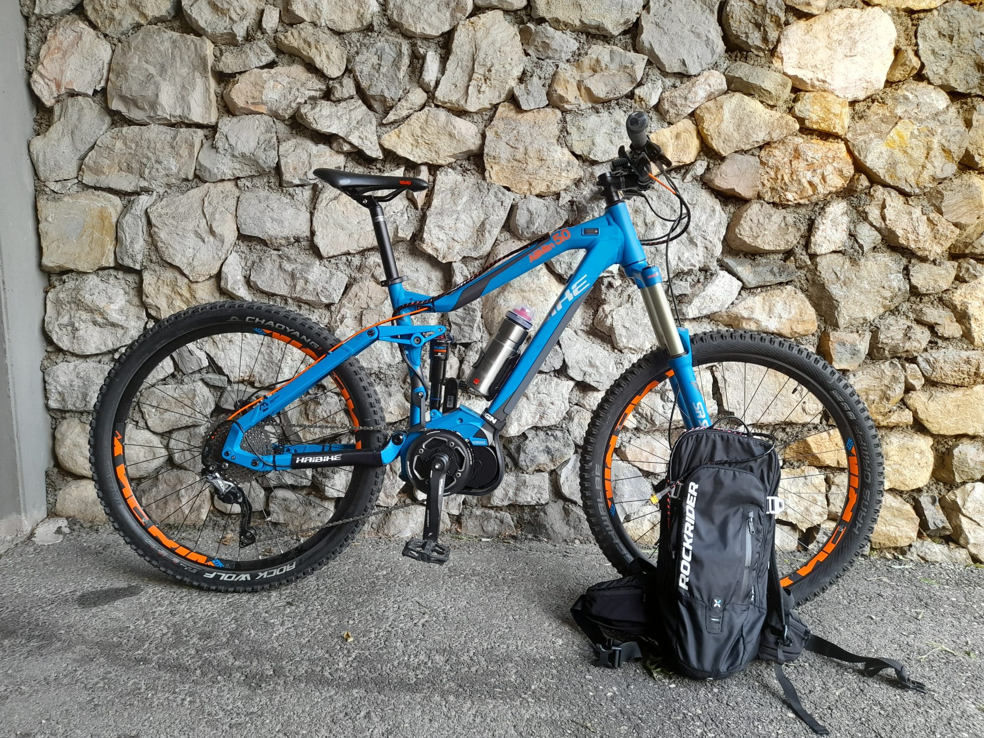

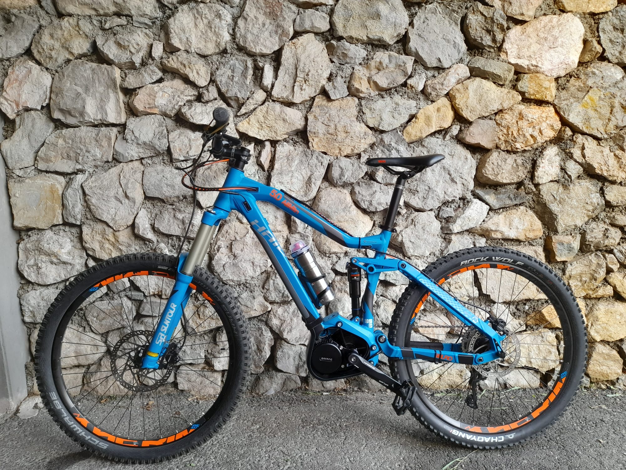

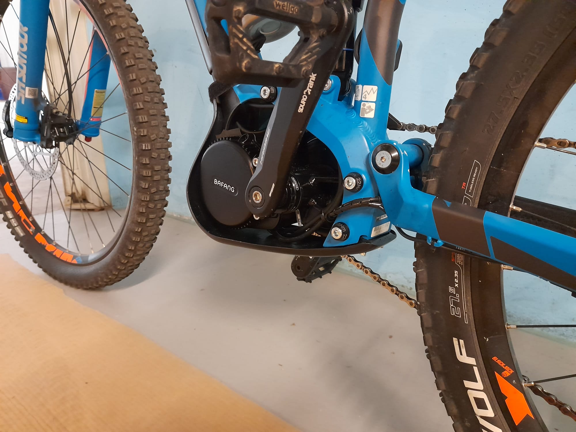

Salve bikers, finalmente il lavoro è terminato!!
Ho provato velocemente la bici sulla salita di casa tra un temporale e l'altro e sono rimasto veramente entusiasta del risultato!! la comparativa col precedente yamaha sarà oggetto di un prossimo aggiornamento dopo aver provato la bici, potenze consumi ecc...sono curioso!
L'allineamento catena risulta perfetto e tutte le marce scorrono come in origine, anche il sensore di cambiata fa il suo dovere ed è un'ottimo up-grade rispetto alla configurazione di serie, sul tubo al posto della batteria ho praticato due fori ed inserito dei rivetti filettati così da posizionare comodamente il porta borraccia, sono riuscito a mantenere tutta la guarnitura originale compresa la corona da 38T.

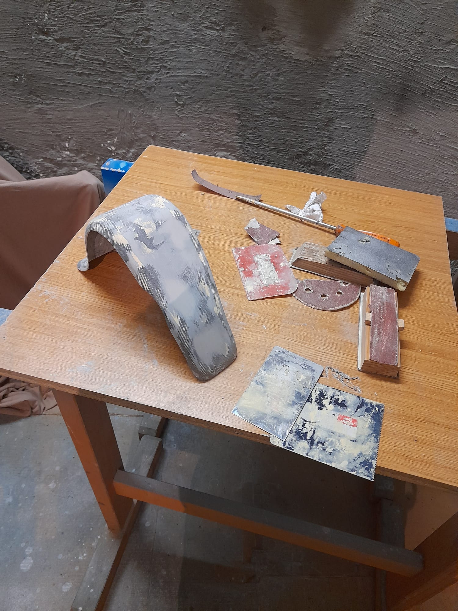

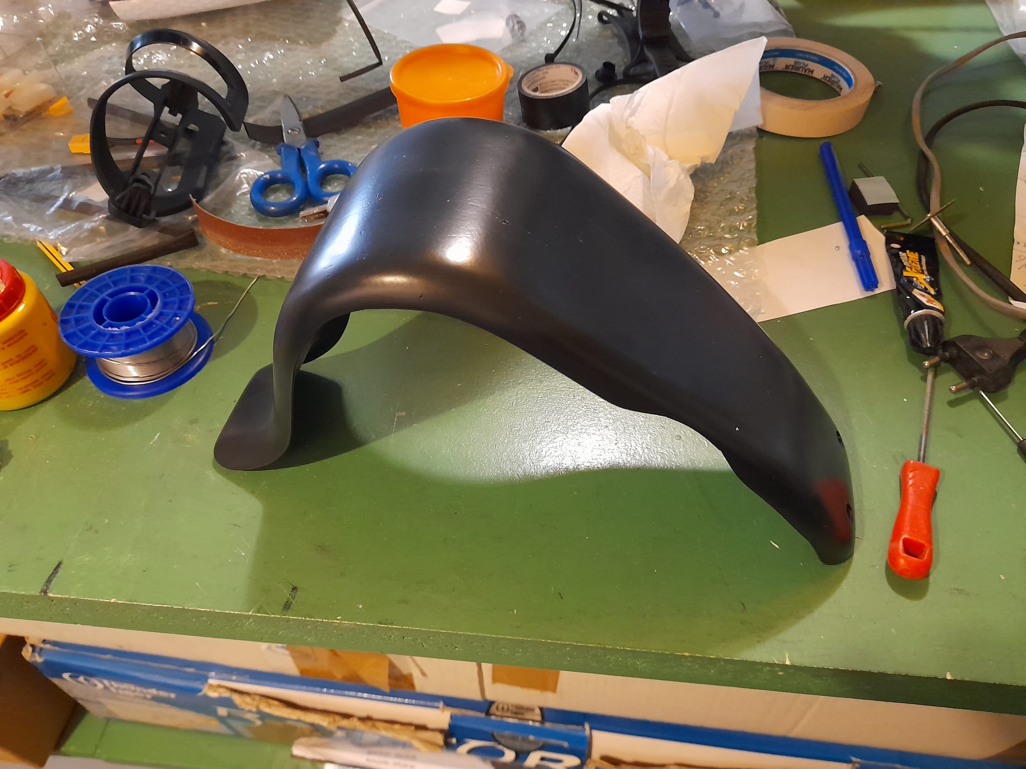

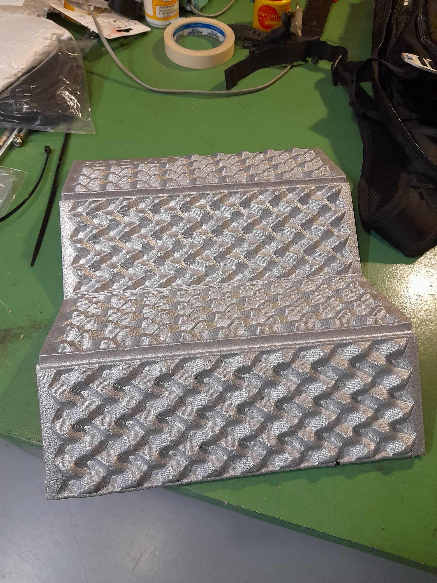

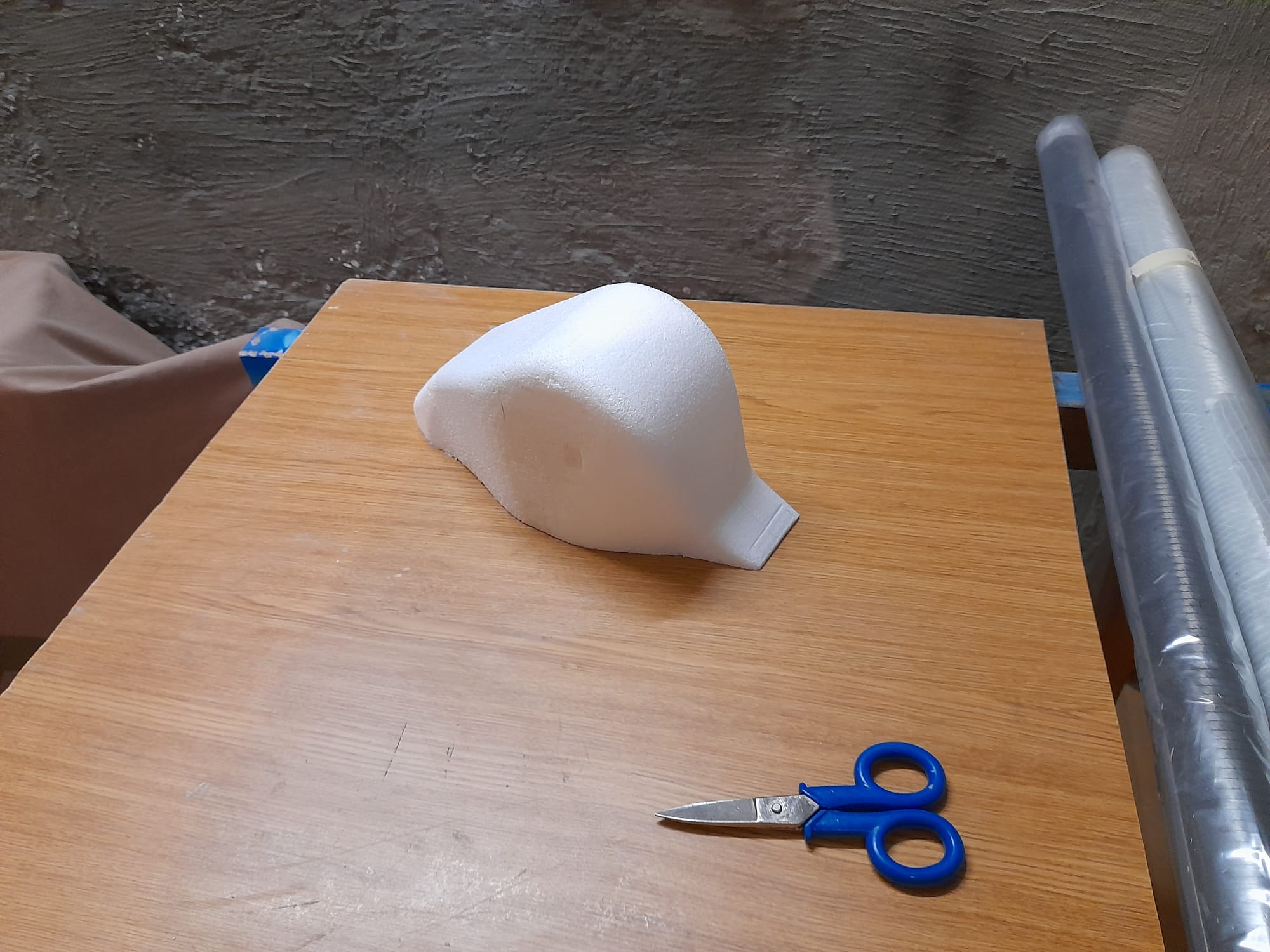

Per proteggere il motore e i cablaggi ho costruito un paramotore in carbonio utilizzando uno stampo a perdere in polistirolo.

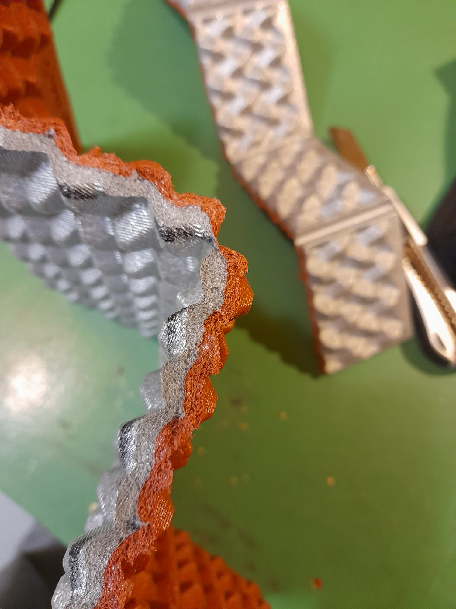

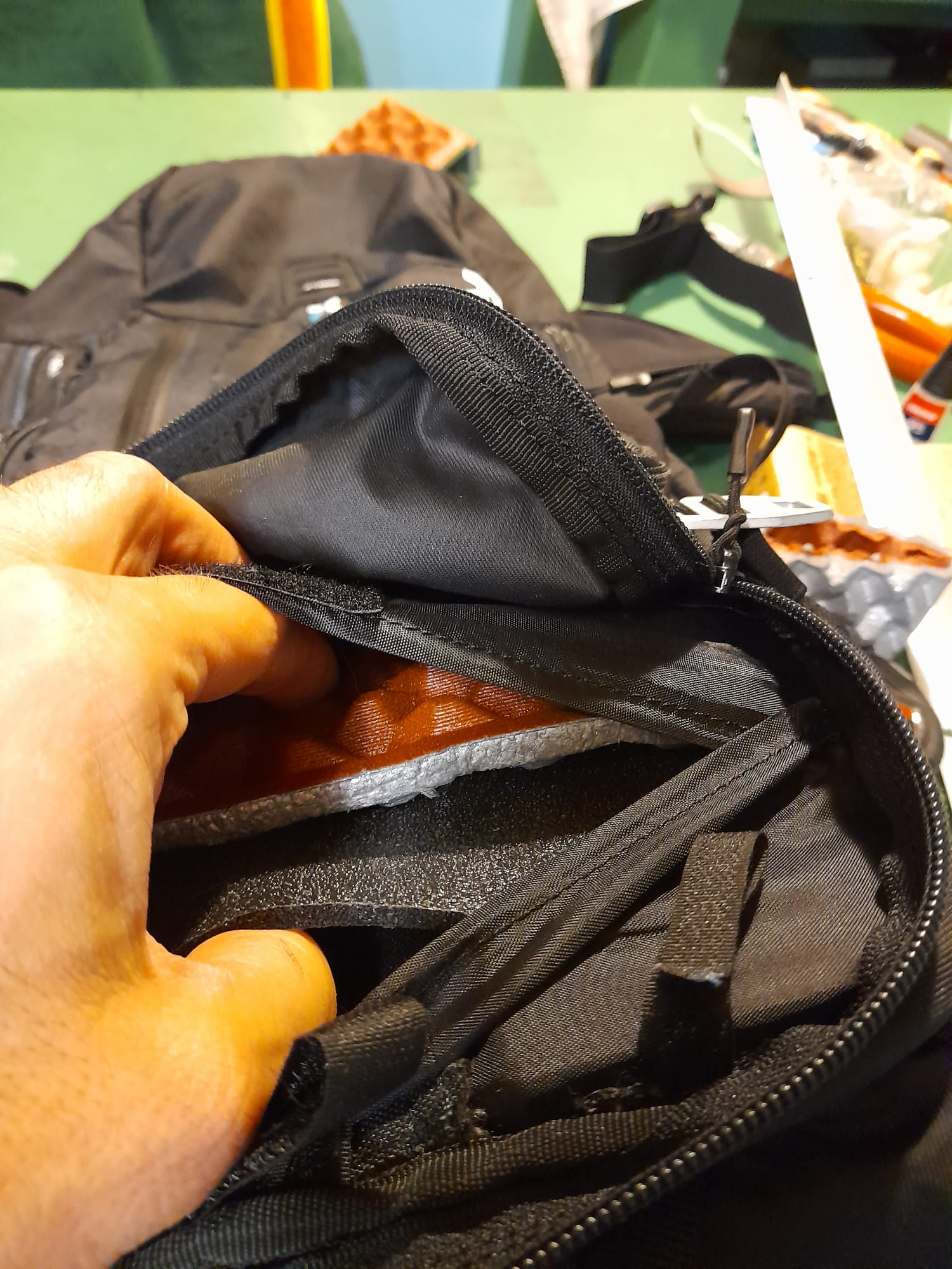

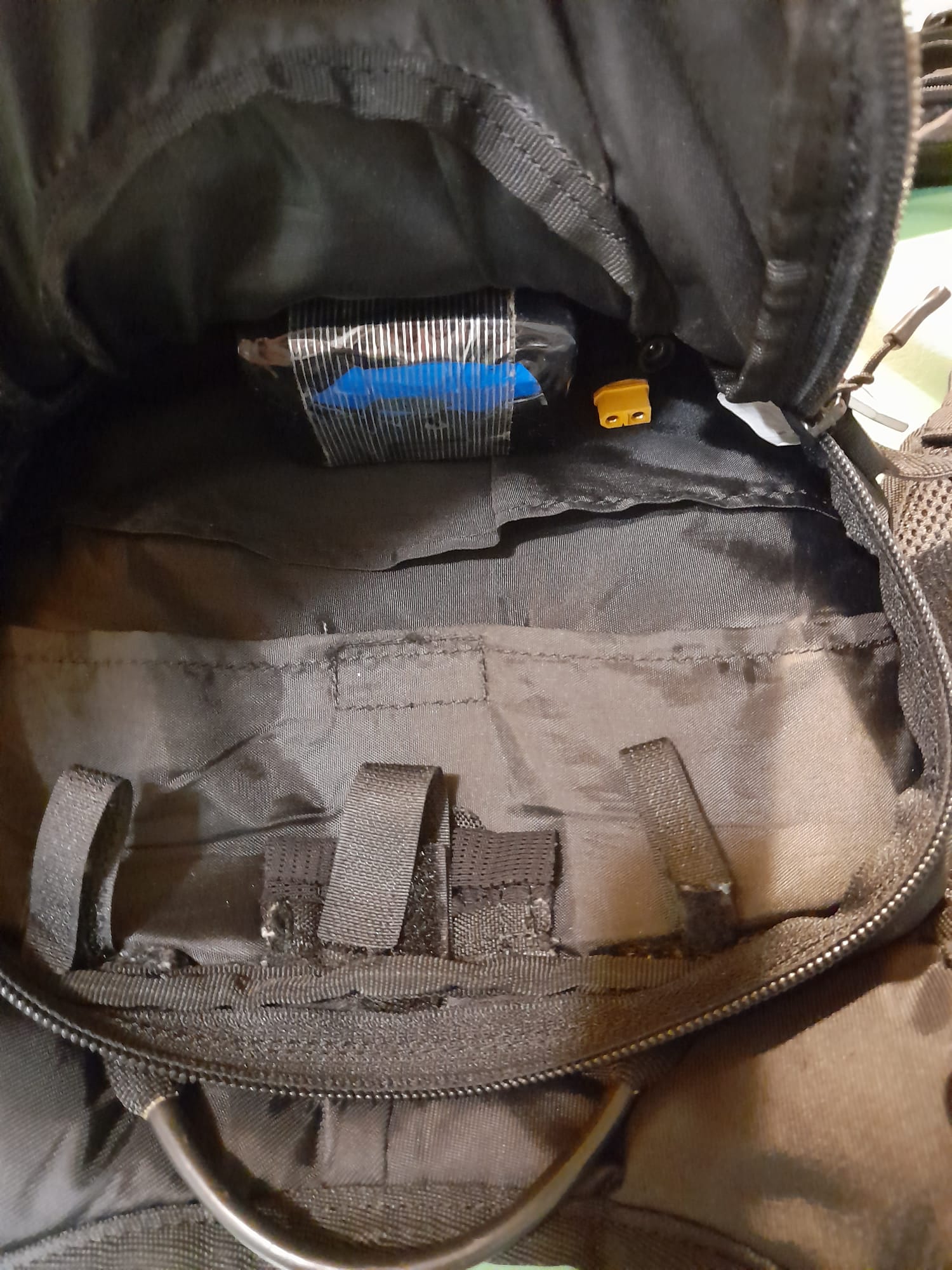

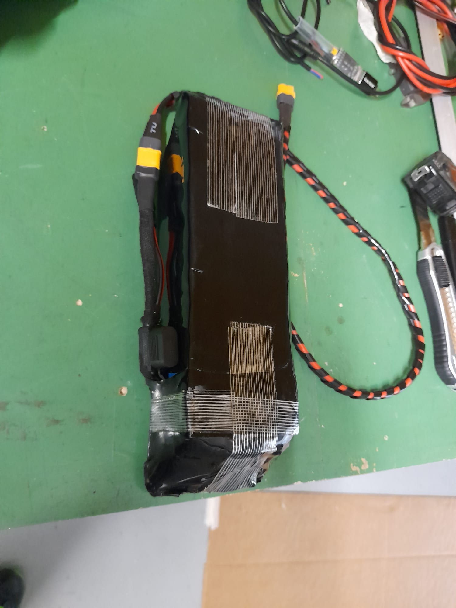

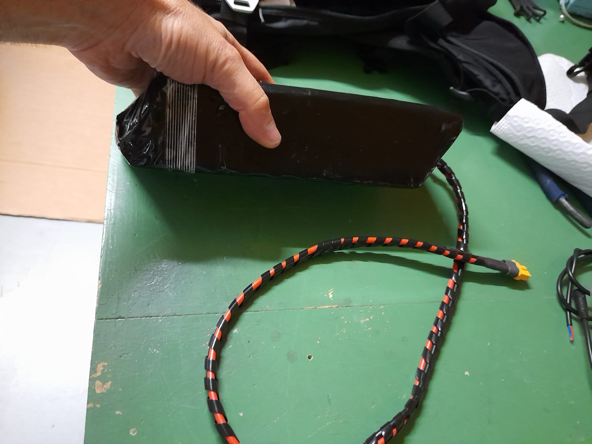

La batteria ( 36V 15A circa 540 Watt/ora )è veramente compatta e pesa solamente 2300 grammi , inserita nello zaino ( decathlon molto comodo ) non da fastidio, per proteggere la schiena ho trovato un'ottimo "tappetino" bello rigido dallo stesso negoziante di cui sopra con una struttura atta ad attutire i colpi, dopo averlo ritagliato a misura l'ho inserito in sede aderente al para schiena di serie già esistente .
Vi lascio le foto sperando siano utili e di spunto per future conversioni altrui.

complimenti sei un vero maestro! Personalmente non amo le batterie nello zaiono ma credo che sia più un'abitudine

Che dire..complimenti davvero. Quoto anche Andre104 però.. anch'io non amo la soluzione batteria nello zaino...
...quindi ora ci dai lo smacco e ti costruisci un contenitore in carbonio con all'interno una staffa di alluminio per montare la batteria attaccata ai fori filettati che hai fatto e ci metti pure l'alabarda spaziale.

Vi dirò che la batteria nello zaino non è che la ami follemente nemmeno io ma ha un suo perche'(anche la ditta Lift-mtb propone e testa tale soluzione per i suoi kit) , la bici guadagna in guidabilità e l'accumulatore non è sottoposto allo stress del fuoristrada oltre ad un'estetica decisamente migliore, nel mio caso di batteria compatta/leggera e zaino comodo la cosa è ben tollerabile sopratutto nei miei tour di max 2 orette nemmeno te ne accorgi.
Oggi primo test sul mio solito percorso dietro casa che oramai "batto" da 20 anni#128514;, 8km e dislivello 700mt circa, con la motorizzazione stock e batt yamaha 400wh arrivavo in cima con il 52/54% di carica ora il display Bafang non è sceso dal 100%!! Chiaramente parliamo di due sistemi di valutazione differenti e Amperaggi dell'accumulatore differenti yamaha 11A contro i 15A di questa ma sono curioso e convinto che il bbs "beva" meno#129305;
