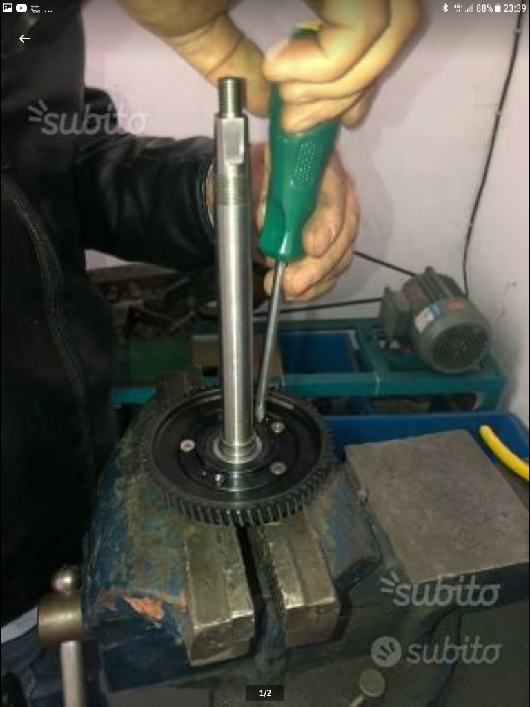

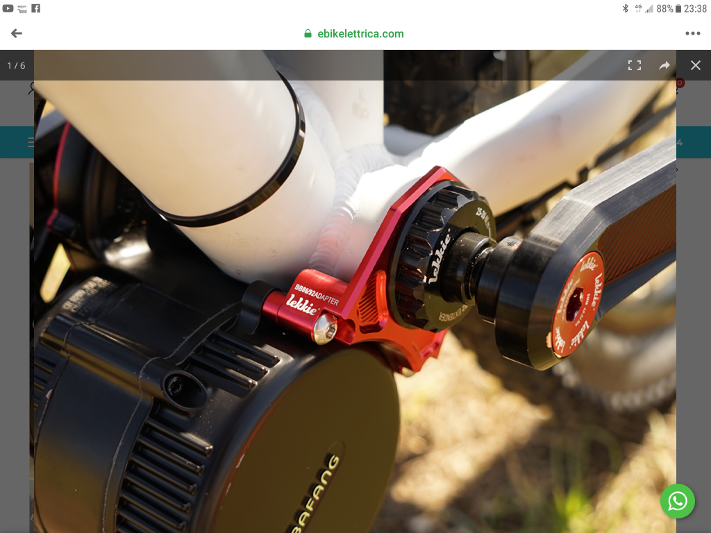

Scusate, ma su una mtb full con movimento centrale press fit 92 meglio il primo o secondo

agli albori le prolunghe non erano una granchè ... di solito la lekkie fa buona roba quindi dovrebbe funzionare a dovere ma non lo si può sapere finchè qualcuno non lo prova!
Occhio che è data solo per due tipologie (sebbene comuni) di BB (86 e92) ma tu dovresti rientrarci... cmq se mi capiteraà l'occasione vorrei provarla.
Sulle modifiche oramai sono abbastanza collaudate quelle in vendita (anche se, per me, la migliore resta quella che faceva Alcedo in quanto montava una bella gabbia a rulli che non trovo su altre modifiche).

Dipende molto da come pedalerai tu, se farà tutto il motore qualsiasi asse prolungato andrà bene, se invece vorrai apportare molta potenza con e tue gambe occorrerebbe un cusinetto intermedio per eliminare la flessione dell'albero.

Grazie delle risposte, ma volendo passare il mio bafang 500w da una bici front ad una full, a meno di non voler prendere mtb con ruote da 26 le bici hanno i movimenti centrali press fit. Sulla mia era un Pf30 con lunghezza 73 e fresando un po sul telaio ho ridotto quel tanto che è bastato per mettere ghiera e controghiera e serrare bene il tutto. Ma sulla bici che ho visto la lunghezza è di 80 mm ed il perno filettato non esce, così da poterlo chiudere. Ho visto anche che ci sono degli eccentrici, mi pare, da 90 100 120 per movimenti centrali come quelli per fat bike. Poi io uso la bici solo in salita e ci metto sempre del mio il più possibile tenuto conto di età e condizioni fisiche non proprio al massimo specie gamba sx
