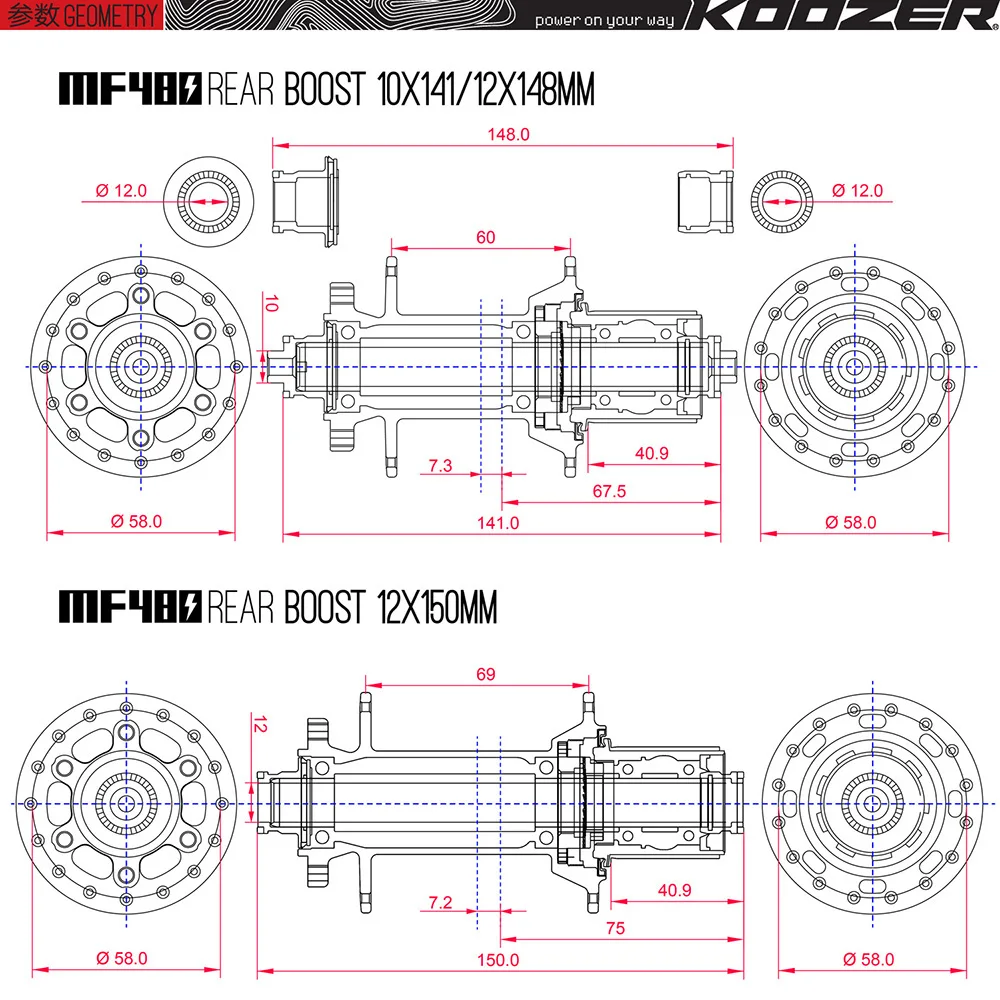

Bisogna vedere se i forcellini sono per il 141 QR boost o per il 142 , se stringi sul 135 che è compatibile col 142 come posizione disco e catena torna, ma se fossero per il 141 no...
metto i disegni dei boost 141 e 148 e del 142
77,9 KB
https://ae01.alicdn.com/kf/H78d96f7cdfa9462fb1c51e72698c7f74K.jpg_.webp

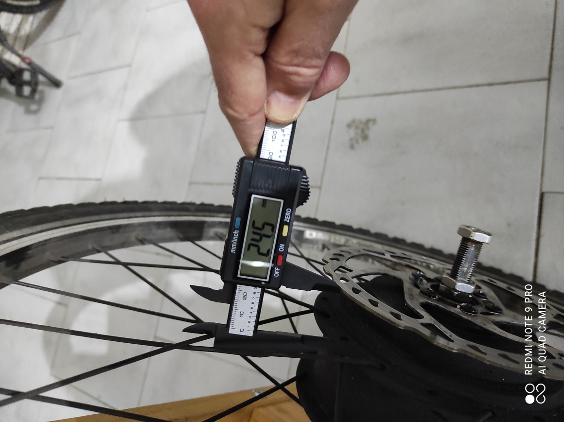

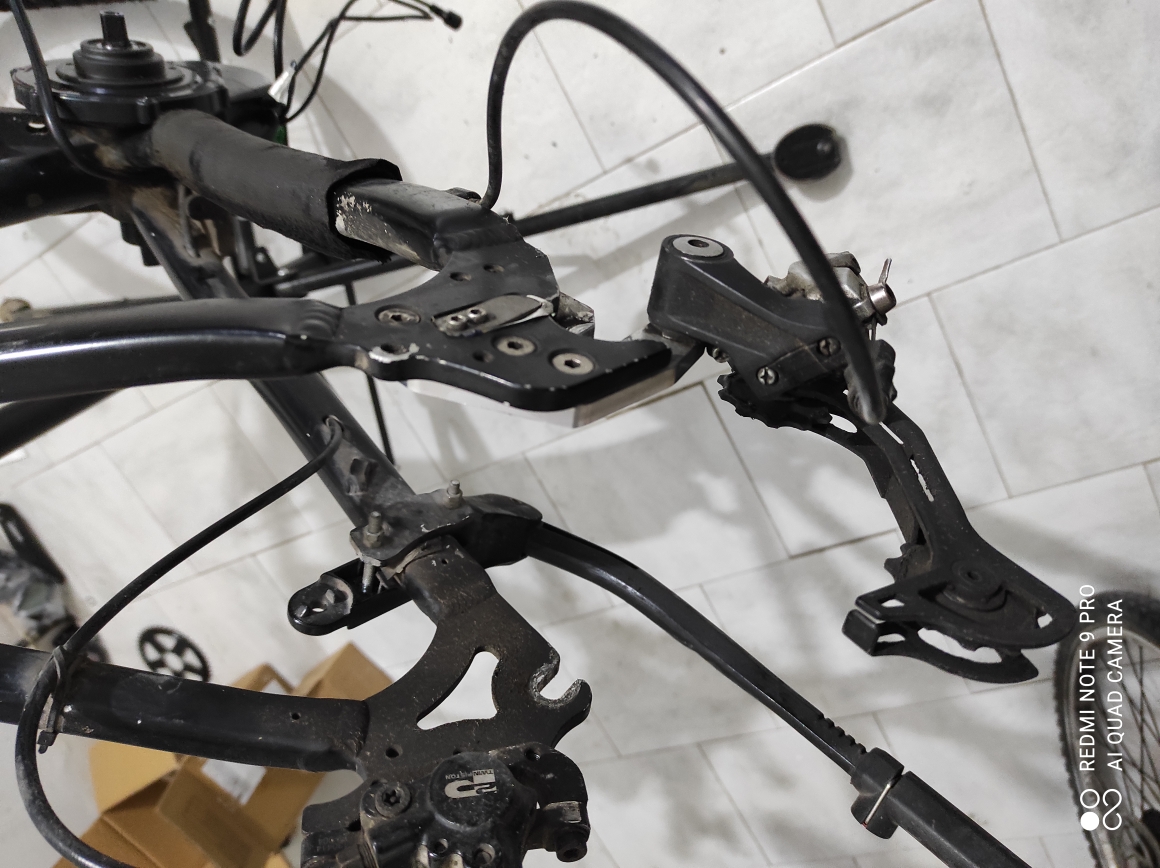

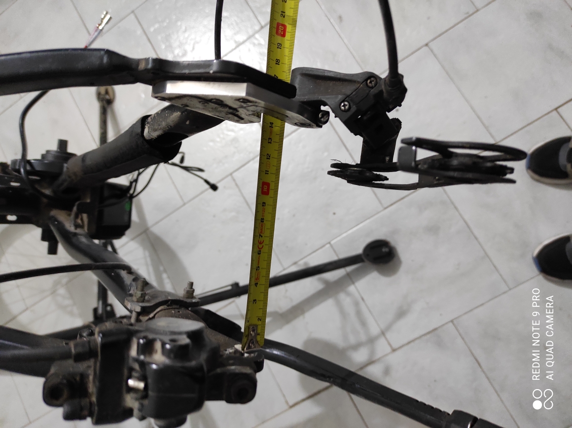

Inserito il - 31/03/2022 : 22:46:00  Mostra Profilo Invia a bubunapoli un Messaggio Privato  Rispondi Quotando
provo a inserire qualche foto
550,16 KB
555,45 KB
593,52 KB

Secondo me devi verificare la distanza dal disco al punto di battuta al forcellino, è quello che conta togli lo spessore del disco e hai la distanza , poi vedere su qualche disegno che si trova in rete, anche quelli che ho postato io , quale ruota è compatibile; ma il punto di appoggio al forcellino ,di quel motore è il dado esterno che si vede in foto ? la linea catena diventa invece meno importante per 2-3mm
Bianchi T.Tronik Sport 9.1 - Giant Stance E1+ PRO - City bike cinese
Modificato da - GR61 in data 01/04/2022 09:11:11
bubunapoli
2124 Messaggi
Inserito il - 01/04/2022 : 13:21:25  Mostra Profilo Invia a bubunapoli un Messaggio Privato  Rispondi Quotando
nooo, il dado esterno in foto è tutto svitato. Seguo il tuo consiglio: provo a prendere
la misura in mm dalla pinza alla faccia int. del forcellino.

Inserito il - 04/04/2022 : 14:04:28  Mostra Profilo Invia a bubunapoli un Messaggio Privato  Rispondi Quotando
al restringimento del carro mi riduco solo se non trovo
un mozzo da 142 compatibile. La distanza tra forcellino e disco
del freno è 13,5 mm...
