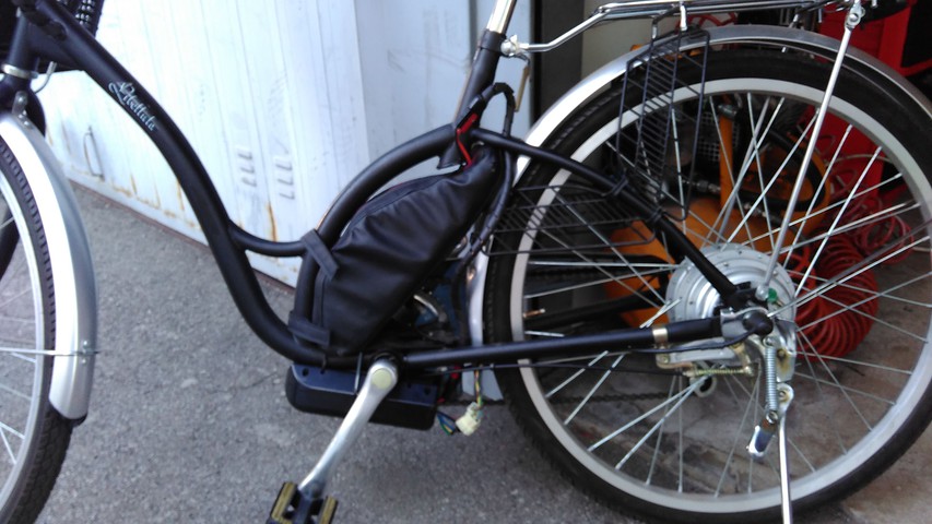

Inserito il - 17/01/2016 : 15:06:06  Mostra Profilo Invia a Steu851 un Messaggio Privato  Rispondi Quotando
Sono andato avanti con i lavori.
Sistemata la scatoletta che contiene centralina e cavi, ma ho collegato solo il pas, ho interposto tra scatola e telaio un pezzo di camera d'aria a mo di guarnizione, e fatto una prolunga per poter collegare temporaneamente la batteria della specialized.
146,77 KB
Ho quindi fatto un breve giretto, ma devo assolutamente collegare i cutoff dei freni, il PAS ha un paio di secondi di lago, pazienza in partenza, ma in rilascio è fastidioso e può essere anche pericoloso. Rimane quindi la domanda, come collegare sensori a 3 fili alla centralina che ha solo 2 fili? Mi è stato detto di scartare il filo rosso, non ho provato ma collegando il tester tra gli altri 2 non si chiude un contatto come richiesto dalla centralina. Se ricavassi il positivo da quello dell'acceleratore?
Altra cosa, mai usato un hub prima, noto che quando il motore attacca vibra. Ho provato a staccare il connettore dei sensori ma cambia niente. Considerando che il motore è stato fermo per anni, che necessiti di manutenzione?

Inserito il - 06/02/2016 : 17:34:04  Mostra Profilo Invia a Steu851 un Messaggio Privato  Rispondi Quotando
Anche se a rilento i lavori proseguono.
Montata la nuova batteria presa dal venditore tedesco su ebay, ne ha guadagnato anche l'estetica. C'é stato da tribolare un po' perché il portapacchi è risultato più stretto del carro della bici . Temporaneamente al posto della batteria originale ho messo il wattmetro, per capire meglio come si comporta sta batteria low cost. Devo ancora sistemare il cutoff sui freni e migliorare l'impermeabilità di centralina e cablaggi, ma è già in servizio attivo, giro di commissioni del sabato fatto in bipa, sempre in pedalata simbolica, visto che per via del ritardo del pas tengo un rapporto corto per le ripartenze, e mi trovo quasi subito a frullare a vuoto coi pedali.

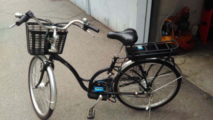

Inserito il - 21/03/2016 : 13:09:05  Mostra Profilo Invia a Steu851 un Messaggio Privato  Rispondi Quotando
Sabato ho avuto un po' di tempo ed ho finito il restauro.
Ho spostato la scatoletta che contiene la centralina più indietro così sono entrati dentro anche i connettori del motore e poi ho fatto un po' di taglia e cuci sul cavetti dei sensori
Per i cutoff ho prelevato il positivo dal cavetto dell'acceleratore ed ora funzionano benissimo, poi già che c'ero ho collegato anche l'acceleratore, temporaneamente poiché rende la bipa ulteriormente illegale (vedi sotto).
Il PAS mi pare sia danneggiato, nel senso che mi pare di capire che dovrebbe avere un dischetto con dei magneti, in realtà il dischetto ha parecchi fori ed alcuni di questi sono tappati, credo dal magnetino (non ho controllato) e potrebbe quindi essere la causa dell'enorme ritardo nell'attivazione dell'assistenza, 4 o 5 pedalate complete.
Usando l'acceleratore ovviamente diventa un motorino, parte da ferma senza incertezze, anche se per i primi istanti va un pochino a scatti, potrebbero essere i sensori del motore collegati in modo non corretto? Mi potete linkare una guida che spieghi come verificare il corretto collegamento dei sensori?
Il motore ha solamente delle vibrazioni a basse velocità di rotazione poi allunga bene, in pedalata simbolica arriva a 30 km/h (ecco perché citavo l'illegalità) e la cosa è coerente col passaggio da 30 a 36V dell'alimentazione, devo provare a chiudere il ponticello sulla centralina che dovrebbe limitare la velocità e vedere a quanto arriva.

Un paio di foto

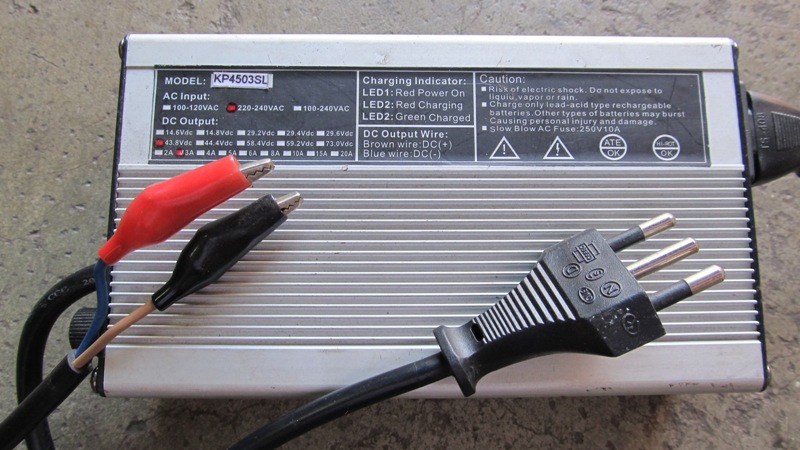

Se vuoi io ho un caricabatt per 36V (nominali) che magari ha il trimmer di regolazione e lo porti al voltaggio che desideri. Era per la vecchia batteria di Progetto ZEV
137,38 KB
Inserito il - 21/11/2016 : 14:34:48  Mostra Profilo Invia a Steu851 un Messaggio Privato  Rispondi Quotando
Grazie, intanto provo ad aprire il mio, il tuo vedendo l'etichetta forse ha buone probabilità, la prima volta che ci vediamo lo prendo volentieri
Inserito il - 21/11/2016 : 14:55:07  Mostra Profilo Invia a Barba 49 un Messaggio Privato  Rispondi Quotando
Mi raccomando, siccome all'interno del caricatore probabilmente troverai tre trimmer e uno solo è quello interessato alla tensione in uscita se per caso sposti uno degli altri rimettilo esattamente dove stava, magari facci un segno con la vernice prima di iniziare le prove, altrimenti stari la corrente massima e altre cosette.
Inserito il - 21/11/2016 : 16:05:37  Mostra Profilo Invia a Steu851 un Messaggio Privato  Rispondi Quotando
Si certo Barba, grazie ma non sono proprio sprovveduto in elettronica.

La batteria è quel cubetto nero che si intravede vicino al movimento centrale, è il posto dove era montata la batteria originale.
E' una 7S5P montata usando hoder come questi
e poi saldata usando la puntatrice, a breve realizzerò un case per proteggerla.

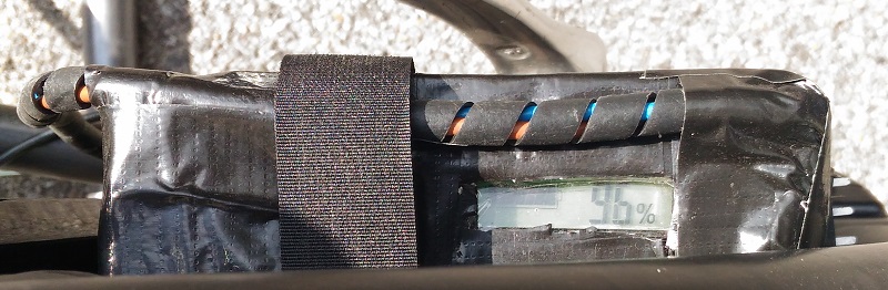

riesumo ancora una volta questo tread, per mostravi l'ultima versione della Bipa.
Le ultime modifiche prevedono:
- Batteria homemade da 24V 14Ah (7S5P) già vista piu in alto, ma con case fatto in casa utilizzando abs espanso, angolari, biadesivo e nastro americano, integra anche lo stepup ed un indicatore digitale di carica.
- Gomme Big Ben Plus, il confort è aumentato moltissimo, così come la scorrevolezza, e tranquillità dell'antiforatura.
Le luci sono alimetate dalla batteria principale, e c'è un bel clacson dal suono forte, simile ad una moto od a un'auto.
Con lo step-up le prestazioni rimangono costanti, anche se un minimo l'autonomia cala, ma comunque è ben al di sopra del necessario.
La batteria al centro ha migliorato molto la maneggevolezza. Avendo smontato e rimontato tutto il retrotreno per il cambio gomma, ed avendo eliminato il vecchio parafango in alluminio molte delle vibrazioni e risonanze dovute al controller square wave sono scomparse.
Direi che siamo arrivato alla versione definitiva.

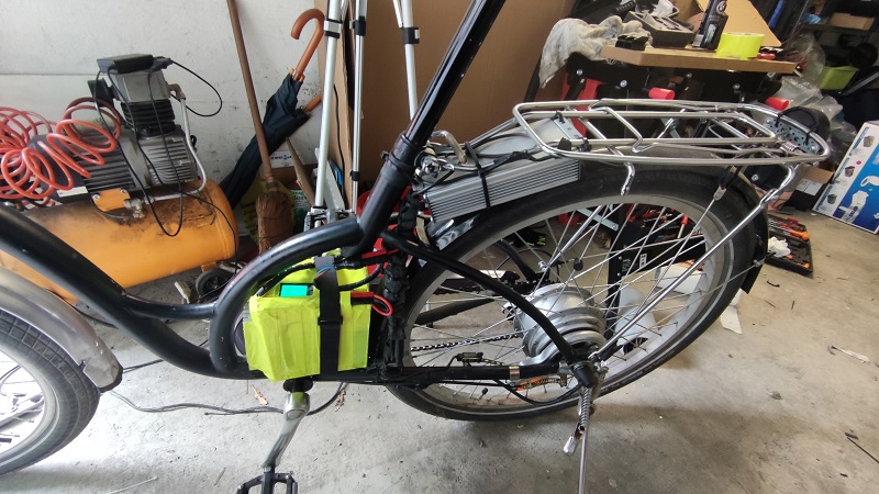

Inserito il - 30/03/2022 : 09:51:47  Mostra Profilo Invia a Steu851 un Messaggio Privato  Rispondi Quotando
Niente è mai definitivo quando si tratta di bipe.
Durante il lockdown ho sostituito la centralina con una sinewave da 500W castrata da software per non far cuocere lo step-up, posizionata più in alto visto che nel mio precorso casa ufficio prevede un minimo di off-road e si riempiva di terra.
Per vari motivi, vuoi per lo smart-working vuoi per altro è stata ferma più di 1 anno, ora incentivato dal costo del carburante e dal fatto che non vado più in piscina la sera come è tornata l'ora solare l'ho ripristinata.
Il primo viaggio è stato una delusione, sui cavalcavia si è interrotta l'assistenza, pur rimanendo il display acceso, spegnendo e riaccendendo da display ripartiva, ho imputato della cosa la batteria con ormai 5 anni rimasta troppo ferma, oltre a questo l'impressione è che il motore fosse piuttosto fiacco, inoltre il battery monitor con shunt che ho aggiunto non si resetta al 100% dopo la carca, ma continua a scedere fino ad arrivare a zero%. Il secondo giorno alla prima salita (dopo 4 km su 10) si spegne tutto. Il cablaggio è modulare, bypasso lo step-up e si riaccende tutto, però non possso usare lo stesso l'assistenza, questa centralina è una 36-48V quindi il pur minimo drop della batteria 7S la fa andare in protezione. Proseguo a gambe e con un cancello da quasi 30 kg è faticoso.
Un ufficio apro l'accrocchio rimuovendo strati di nastro americano e scopro che il fusibile sullo step-up si è bruciato, fortunatamente è di tipo auto micro, in pausa pranzo un salto dai cinesi e con poco più di 3 euro compro fusibili ed un rotolo di nastro, sostituito il fusibile si accede il led sullo step-up, rimetto tutto insieme e torno a casa con le prestazioni di sempre, nessuna interruzione e motore tornato brillante.
Maledetto fusibile.
Ora ho lasciato accessibili i tasti del monitor in modo che a batteria carica possa premere il reset che riposta l'indicazione al 100%.
Il consumo per i 10 km del ritorno è stato di 105 Wh, circa 11 Wh/km
Penso che per i 3 mesi restanti farà da commuter per il casa ufficio, poi verrà archiviata definitivamente.
Ovviamente una volta a posto si è messo a piovere (per fortuna vista la siccità) ed è previsto continui per una settimana.
Inserito il - 01/04/2022 : 12:25:35  Mostra Profilo Invia a Steu851 un Messaggio Privato  Rispondi Quotando
Due foto della versione attuale dopo l'ult5ima riparazione

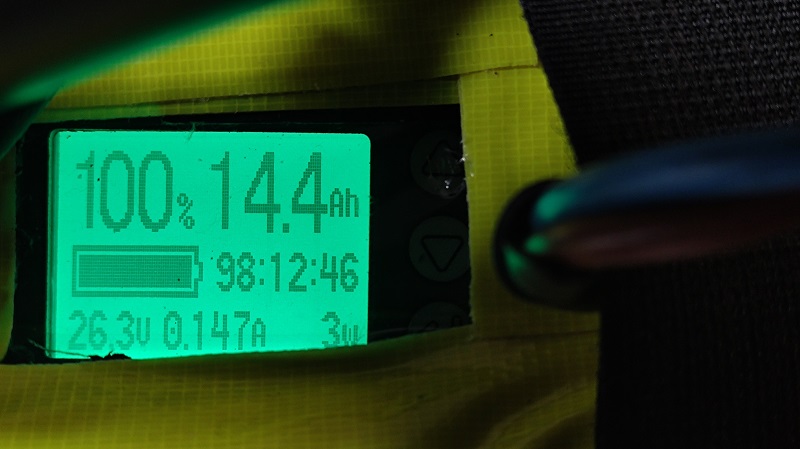

la % di carica non è corretta, ho resettato come batteria carica pur non essendo vero
