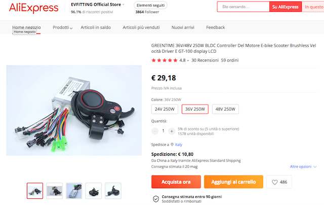

Ho visto che nella discussione precedente, indicavi che la centralina è 5,5cm x 3,3cm ma non ho trovato la lunghezza. Se è lunga 9cm puoi prendere questa:
https://it.aliexpress.com/item/4000143167855.html?gatewayAdapt=glo2ita&spm=a2g0o.order_list.0.0.21ef36964E43u2
Ovviamente poi dovrai cambiare il connettore dei sensori hall che va al motore, perchè su questa centralina è differente. Comunque basta rispettare i colori e sei apposto. Se dovessi avere qualche problema come ruota che gira al contrario o motore che parte subito senza accelerare ne pedalare, questa ha l'auto apprendimento, e facendo varie prove si risolve tutto. Questo display ha la levetta dell'acceleratore, magari la puoi smontare se la bici funziona con il PAS, così non avrai problemi se ti fermano. Tanto la centralina gestisce anche il PAS.

Ovviamente tra le tre possibili scelte, devi prendere quella da 36V250W che ti ho marcato qui nella foto:

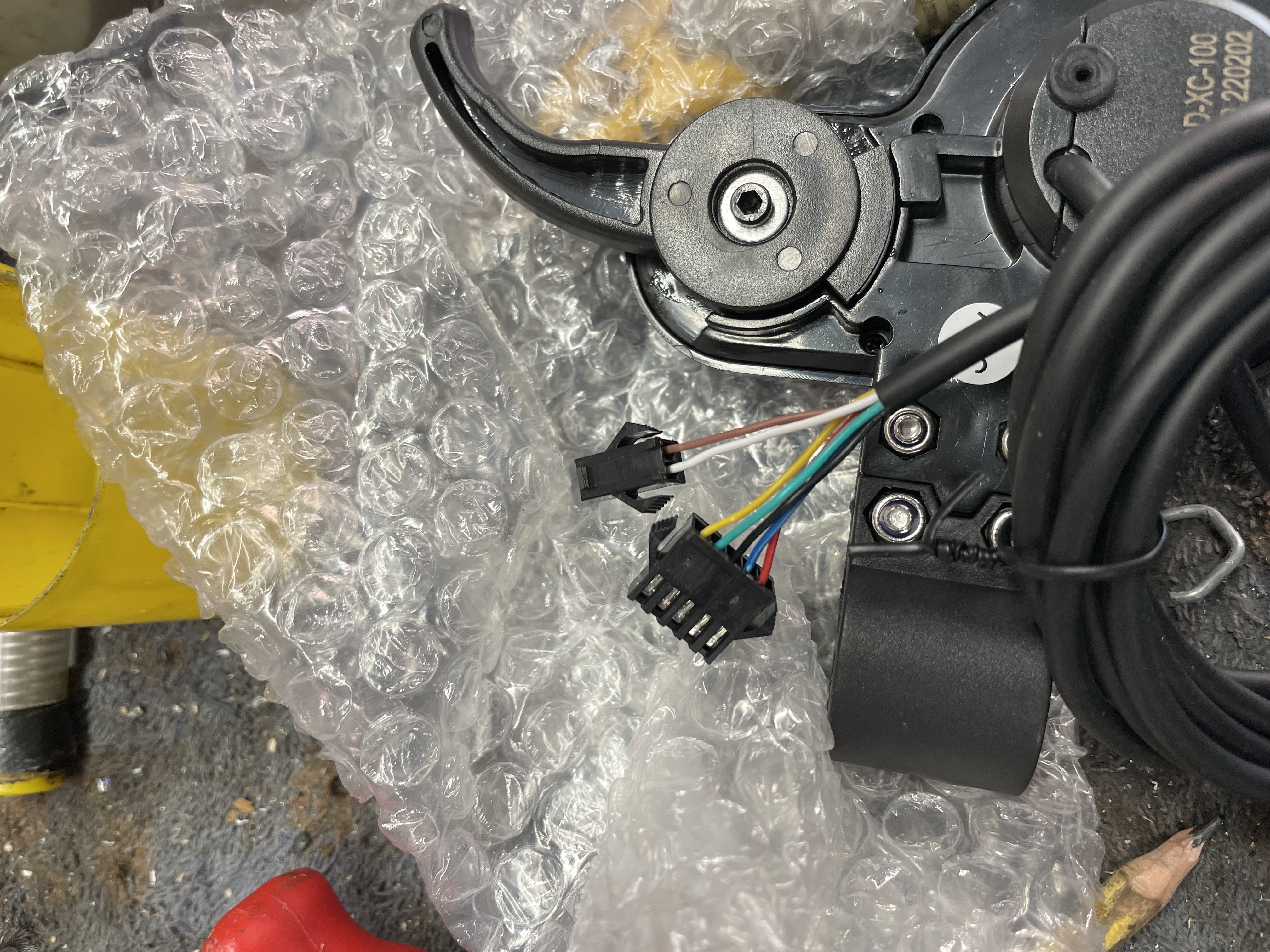

Ma il connettore a 5 fili dell'acceleratore, sarebbe quello che hai messo in foto? (prima non si vedeva)
Perché quello è il display, che include anche l'acceleratore. L'altro connettore con i fili marrone e bianco è la luce.

Con la centralina mi hanno dato solo questo acceleratore.
E30 lo vedo sul display dopo 30 sec dopo aver acceso.
Dici che con i 5 pin l’acceleratore potrebbe sostituire il display? e gli altri due pin?
La centralina presenta un altro spinotto a tre fili rosso bianco e nero senza etichetta a che serve?
Ho provato a collegare l’auto apprendimento, il motore ronza ma non si muove poi appare E30

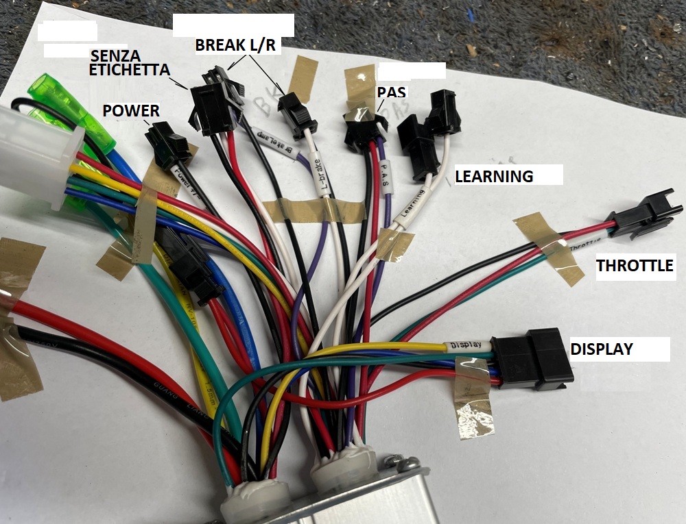

Puoi mettere una foto della centralina con i vari connettori?
In teoria i 5 fili che arrivano al display sono :
Rosso=positivo
Nero=negativo
Blu e giallo = Rx/Tx (non sono sicuro sia questo l'ordine, ma comunque è la comunicazione tra display e centralina)
Verde=acceleratore
Nel connettore a 2 pin che esce dal display invece:
Bianco e marrone accendono la luce (mi sembra di ricordare che si accenda tenendo premuto a lungo il tasto "mode"). Quando è accesa puoi misurare l'uscita e i relativi positivo/negato

Inserito il - 31/05/2022 : 16:41:44  Mostra Profilo Invia a giordano5847 un Messaggio Privato  Rispondi Quotando
@GATTONE Ecco qua, spero si legga
Modificato da - giordano5847 in data 31/05/2022 16:51:27
gattone27
838 Messaggi
Inserito il - 31/05/2022 : 23:15:54  Mostra Profilo  Visita l'Homepage di gattone27 Invia a gattone27 un Messaggio Privato  Rispondi Quotando
Ok, allora è come la mia.
Infatti su quel connettore, rosso bianco e nero, non c'è scritto niente.
Comunque io l'ho usata per un monopattino, ho collegato solo il display, l'alimentazione, i sensori del motore e le tre fasi.
All'inizio anche a me non funzionava niente, ma dopo varie prove fatte con il self-learning, ha funzionato tutto. Non ho collegato nient'altro.
Come acceleratore ho usato quello a levetta sul display.

4175 Messaggi
Inserito il - 01/06/2022 : 13:52:58  Mostra Profilo Invia a giordano5847 un Messaggio Privato  Rispondi Quotando
@gattone27
Ora ti racconto cosa è successo: la batteria era esaurita e la bici si spegneva perchè droppava troppo. Ho provato a collegare una batteria buona ma per una svista ho invertito le polarità ed ha fatto un ciocco, ho pensato al solito ciocco di quando colleghi ma questo era troppo forte e il motore non tira più; il cruscotto funziona come se nulla fosse, segna la velocità, si accende il fanale, funziona il clacson, non ho provato a vedere i settaggi e altre cosette. Oggi proverò a rimontare la vecchia centralina e mi tolgo ogni dubbio
Se non va provo come dici tu varie volte.
Secondo te posso provare a collegare il PAS allo spinotto anonimo? Ho misurato e rosso/nero da 4V
I due fili etichettati "power" (40V) secondo te a cosa potrebbero servire?
gattone27
838 Messaggi
Inserito il - 01/06/2022 : 16:42:03  Mostra Profilo  Visita l'Homepage di gattone27 Invia a gattone27 un Messaggio Privato  Rispondi Quotando
No perché il pas ha il suo connettore contrassegnato, quindi sei obbligato a metterlo lì.
Quello con i 40V potrebbe essere sempre per l'allarme, sarebbe l'alimentazione, e se così fosse, quello a tre pin potrebbe essere per il blocco motore. Infatti gli allarmi di solito hanno due fili per l'alimentazione e 3 per il blocco motore.
Comunque sono tutte ipotesi, ti conviene sempre chiedere al venditore
Mi è venuto un dubbio: tu stai usando un altro display con quella centralina? Oppure l'hai collegata a quello che ti hanno mandato? (Quello con l'acceleratore)
