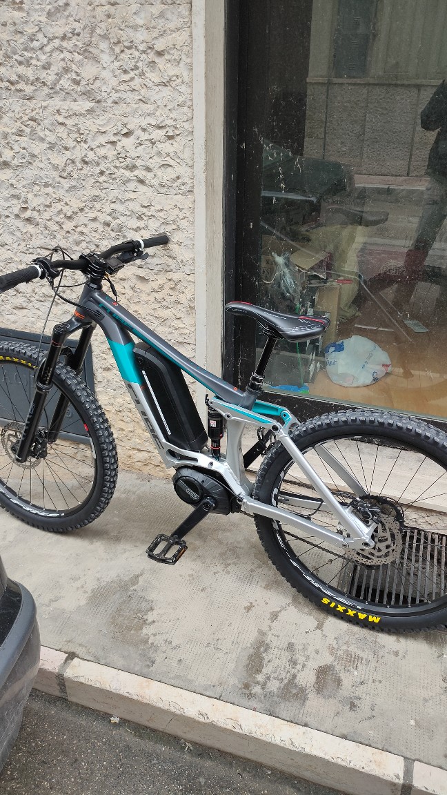

Inserito il - 08/04/2022 : 13:31:00  Mostra Profilo  Rispondi Quotando
Finalmente ho terminato il mio lavoro di modifica su un telaio cube originariamente predisposto per motore Bosch gen 2, montando un bafang m500 , che fatica , posso tranquillamente ammettere che era qualcosa più grande di me sinceramente.

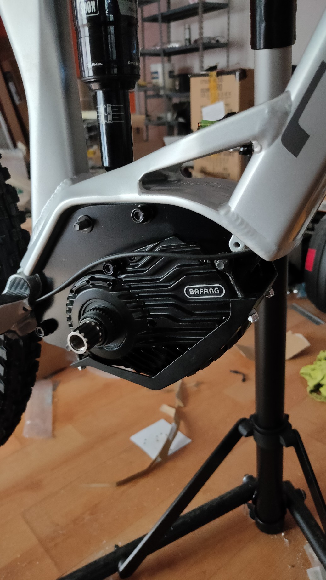

113 Messaggi
Inserito il - 08/04/2022 : 14:01:02  Mostra Profilo  Rispondi Quotando

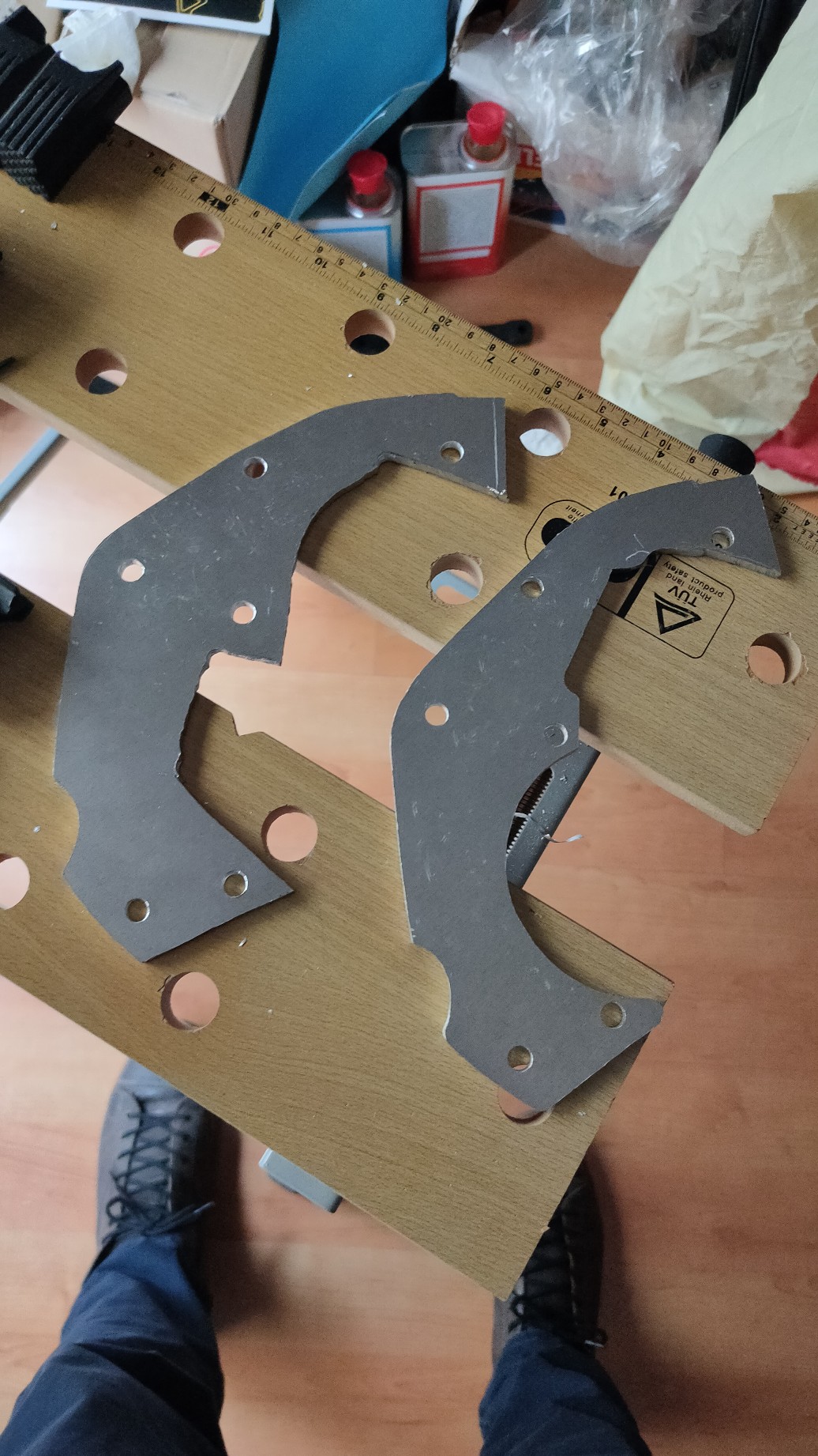

Ho realizzato due staffe dopo aver preso le misure con un calibro per profili ad aghi, e del cartoncino. Il materiale usato è alluminio 5083, spessore 5mm

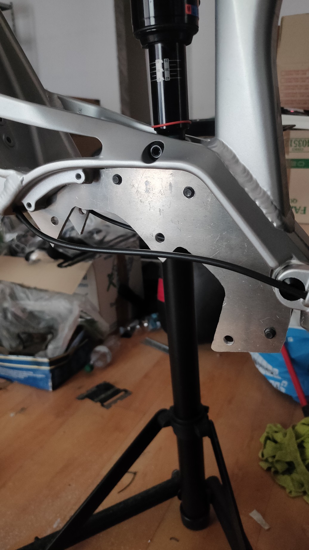

Linears4
113 Messaggi
Inserito il - 08/04/2022 : 14:07:25  Mostra Profilo  Rispondi Quotando
È un alluminio piuttosto duro, andava lavorato di fresatrice, ma non avendo disegni precisi ed onde rischiare di essere cacciato a pedate da qualunque fresatore, ho lavorato di seghetto, un incubo

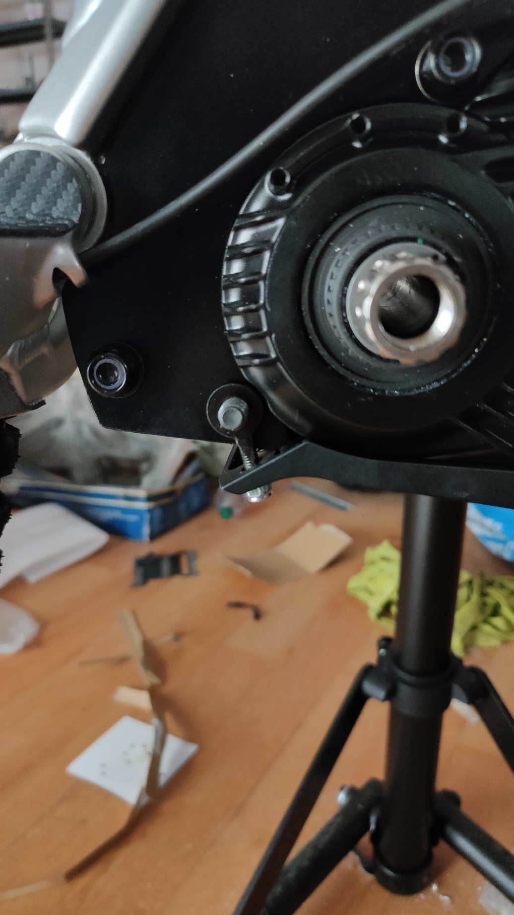

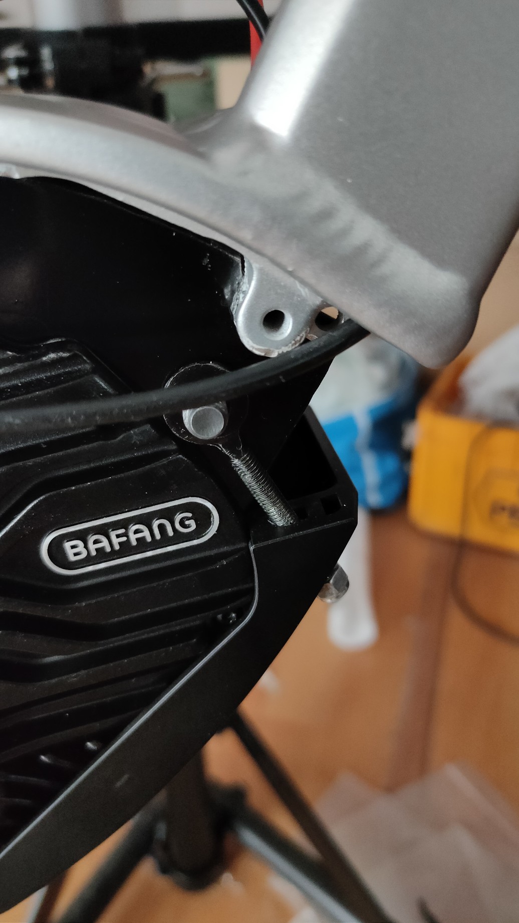

Inserito il - 08/04/2022 : 14:49:05  Mostra Profilo  Rispondi Quotando
Problemi per fissare il paramotore originale, ho usato delle viti ad occhiello sfruttandole come rondelle sugli attacchi del motore alle staffe
