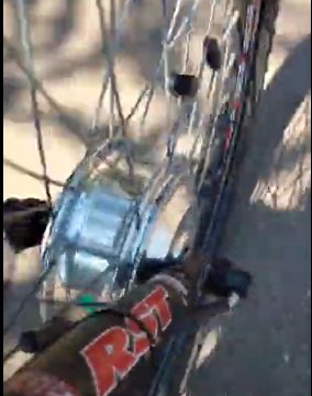

Ciao a tutti, da qualche tempo il mio motore anteriore (usato per 3 anni senza problemi) sta facendo una specie di forte "tac" a ogni giro di ruota. Si verifica soprattutto col motore non in tiro, in piano e in discesa, e solo se ci sono io sulla bici (se giro la ruota sul cavalletto non si sente nulla).
Cosa può essere? (qui il link, non riesco a incorporare il video nel post):
https://www.youtube.com/shorts/9CtLoGyewII?&ab_channel=vinayKshorts

Hai controllato che il magnete del contakm non tocchi ? Magari non tocca senza carico sulla ruota ma con una leggera deformazione dovuta al peso e ai raggi un po' lenti potrebbe toccare.

Ho controllato, il magnete è distante dal sensore, i raggi sono tesi e sani.
Il "tac" si avverte anche sul piede della forcella se lo tocco in marcia. La ruota è ben serrata e non ha gioco.

I denti degli ingranaggi? Se la bici è in ordine non rimane che controllare il motore. Dovrai aprirlo, controllare e se tutto in ordine ed ingrassare

Visto che il Ttac" si sente una volta per ogni giro della ruota direi che non si tratta di un problema al riduttore epicicloidale, gli ingranaggi girano MOLTO più velocemente, per non parlare poi del motore stesso: Rimangono i due cuscinetti sull'asse, quelli girano solidali con la ruota...
In realtà tempo fa ho fatto l'unica stupidaggine, ovvero mentre la ruota girava velocemente all'indietro sul reggibici, ho accelerato e la ruota con un forte "tac" (molto più forte di questo) si è bloccata girando poi in avanti.
La bici poi è sempre andata bene, senza alcun rumore, ma non vorrei che quella cosa passata abbia influito sulla ruota libera interna o su altro, causando ora il rumore che sento adesso.

La ruota libera non può produrre alcun rumore, o è buon o slitta, quindi...

Per avere la certezza che gli ingranaggi siano a posto tira via la batteria e gira la bici sottosopra. Poi fai girare la ruota abbastanza lentamente indietro e se ci fosse qualche cosa sulla corona esterna dovresti sentire un TIC TIC TIC sempre sullo stesso posto.
Se c'è un riduttore epicicloidale all'esterno c'è una corona dentata solidale con la ruota altrimenti il movimento non passa.
Se senti il rumorino devi per forza aprire il riduttore,se ti è andata bene magari è solo un corpo estraneo che è finito chissà dove. Potrebbe anche essersi scheggiato un dente

Ok, proverò, comunque ho visto alcuni video di motori con cuscinetti andati ed hanno "scatti" simili.
P.S. in passato avevo già provato ad aprire il motore per lubrificarlo, ma purtroppo ho spanato delle viti che non venivano assolutamente via, e alla fine ho rinunciato ad aprirlo. Dovrei portarlo da qualcuno.

Alla fine ho solo messo un pò di grasso per catene moto, il rumore è quasi scomparso, ma nel frattempo si è presentata una persona intenzionata ad acquistarla e ho venduto la bici, ormai era diventata troppo vecchia e scomoda per me, e mi occupava tanto spazio.
