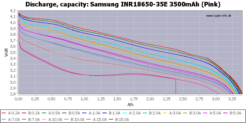

Ti assicuro che usate come extender vanno benissimo, anche usate da sole a patto di usare minimo 2 pacchi, meglio 3. Due pacchi da 4.4ah in parallelo vanno sicuramente meglio di un solo pacco da 7ah, semplicemente perchè sono 40 celle contro 20. Te lo ripeto la corrente proviene solo da misere 2 celle...poi messe in serie 10 volte...sono poche!
la capacità nominale delle celle è misurata a 0,2c cioè 3500mahx0,2=0,7a quindi 3,6x0,7= 2,5w per cella, due in parallelo 5w...
Questo è il grafico delle famose samsung 35e da 3500mah che sopra non si vede...
35,58 KB
come vedi non arriva a 3500mah neanche con 0,2c...
Il tuo pacco se ne metti un'altro in parallelo più che raddoppia..
Il motore (meglio, la centralina) in partenza anche in pianura raggiunge sempre picchi di circa 300W se aiuti, altrimenti arriva anche a 500w, poi pedalando se rimani sotto i 20kmh sei sui 100w, dipende dall'assistenza del ciclista.. se vai di più aumenta esponenzialmente...
tutto su misere 2 celle... oltretutto adesso ti lamenti della scarsa durata, ma siccome le sfinisci tra un pò ti lamenterai che ti sono durate pochissimo...

Inserito il - 20/04/2022 : 20:54:27  Mostra Profilo Invia a cuoccimix un Messaggio Privato  Rispondi Quotando
[img]/Public/data/andrea

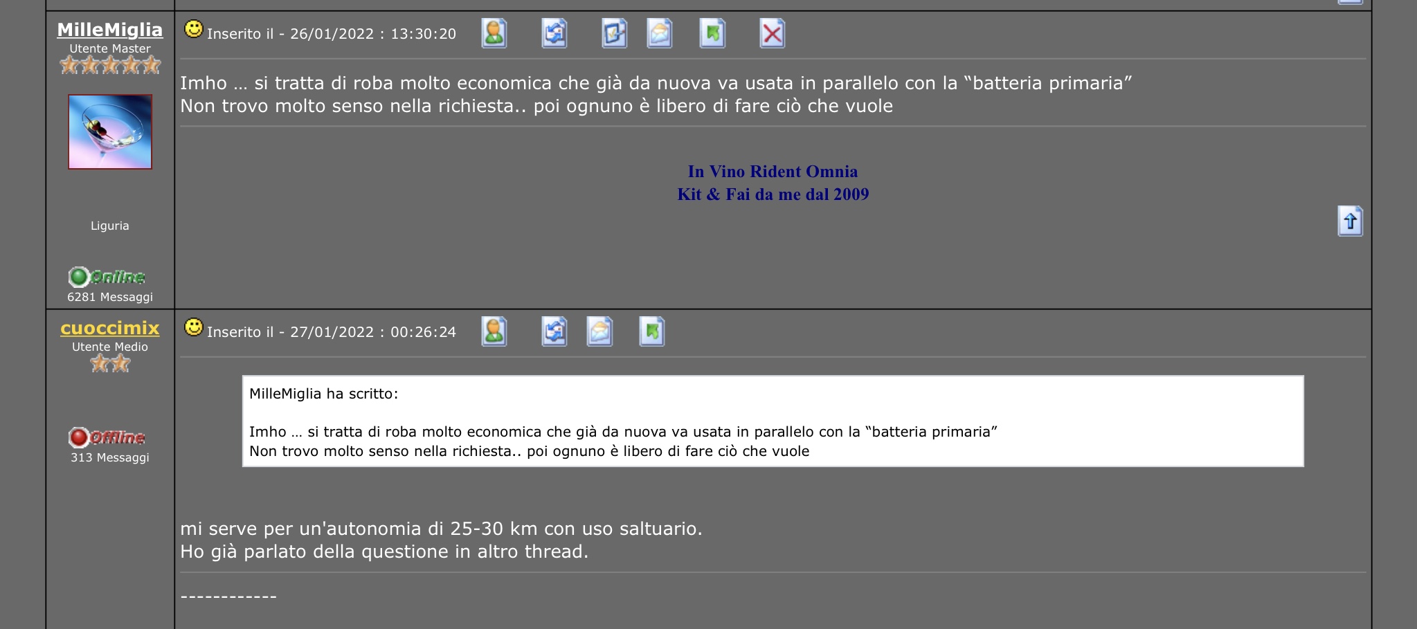

Inserito il - 20/04/2022 : 22:12:28  Mostra Profilo Invia a MilleMiglia un Messaggio Privato  Rispondi Quotando
cuoccimix ha scritto:
Per cui in futuro valuterò senz'altro l'assemblaggio, sia per batterie primarie, sia per fare un extender sulla E-ST 100.
Magari si spende qualcosina in più ma con risultati enormemente migliori.
Capisci perché ti sconsigliavo di comprarle usate…
231,79 KB
…E mi rispondevi ancora scocciato…

Inserito il - 21/04/2022 : 02:49:54  Mostra Profilo Invia a cuoccimix un Messaggio Privato  Rispondi Quotando
231,79 KB
Non ero scocciato, semplicemente ne avevo già parlato in altro thread ;)

Inserito il - 26/04/2022 : 21:05:21  Mostra Profilo Invia a Barba 49 un Messaggio Privato  Rispondi Quotando
Non è un concetto difficile, una batteria "X" da 20Ah se la carichi completamente e la scarichi con una corrente di 20A impiegherà un'ora per scaricarsi del tutto, ma questo solo in teoria: Se guardi le batterie al piombo (dove il fenomeno è più evidente) potrai leggere sul corpo della batteria che la capacità di targa (mettiamo che sia ancora di 20Ah) la si può ottenere in scarica solamente se la corrente che circola è di 1/20 della capacità, quindi una batteria da 20Ah rende tutta la sua capacità solo se la si scarica con una corrente di 1A!!!
Se provi a scaricarla con una corrente di 20A perderai almeno il 30-35% della capacità e questo fenomeno è definito "effetto Peukert" ed è tanto più evidente quanto più scadente è la qualità della batteria che stai esaminando.
Ecco che una 36V-7Ah assemblata con celle con i controcazzi renderà 7A effettivi anche abbinata ad un kit vorace, mentre una 36V-7Ah assemblata con celle cinesi fake o quantomeno di terza scelta è già una conquista se renderà il 60/70% del previsto anche se alimenta un torcia elettrica.
cuoccimix
363 Messaggi
Inserito il - 26/04/2022 : 23:40:45  Mostra Profilo Invia a cuoccimix un Messaggio Privato  Rispondi Quotando
Ok, quindi è un pò paragonabile ai consumi di un'auto che aumentano esponenzialmente e non in proporzione alla velocità...a grandi linee diciamo.
