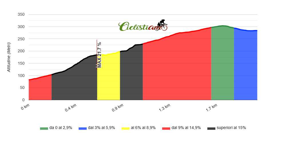

Grazie mille a tutti per i consigli, alla fine ho optato per una milano plus da 28" che dovrebbe arrivare a breve . Un ultimo consiglio: in un percorso che prefedo di fare c'è questo tratto abbastanza impegnativo, secondo voi la bici riesce a farcela oppure è meglio cambiare strada?
29,45 KB
In generale, quali accortezze devo seguire per non bruciare tutto? Percorrendo circa 13km di salita continua con pendenze non troppo importanti (massimo 10%) rischio?
36552 Messaggi
Inserito il - 27/04/2022 : 20:46:55  Mostra Profilo Invia a Barba 49 un Messaggio Privato  Rispondi Quotando
Nessun problema, con me sopra (78Kg) la Milano supera salite del 20%: Al limite sblocchi la potenza da 250W a 350W tramite il display, allora vola.
