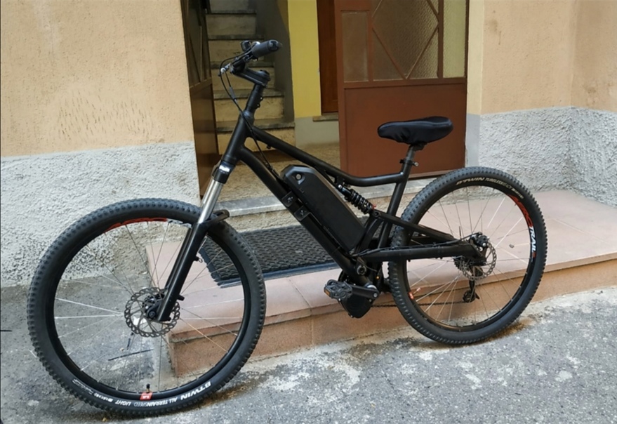

Inserito il - 16/05/2022 : 09:36:00  Mostra Profilo  Rispondi Quotando
Infine, anche seguendo i Vs consigli, ho quasi finito di montare la bici, manca il pacco pignoni, che deve arrivare (10v 11/50) con corona 34. ho optato per la soluzione "battente" per la batteria, essendo una 520s btwin misura "L" la batteria da 635w non si sfilava, allora ho messo una vite perno nella parte posteriore e due squadrette nella anteriore, così la faccio ruotare e la sflilo; ho anche avvicinato di quasi 5 mm la corona al telaio agendo di frullino, per diminuire l'angolo della catena.
Grazie a tutti per i consigli!
