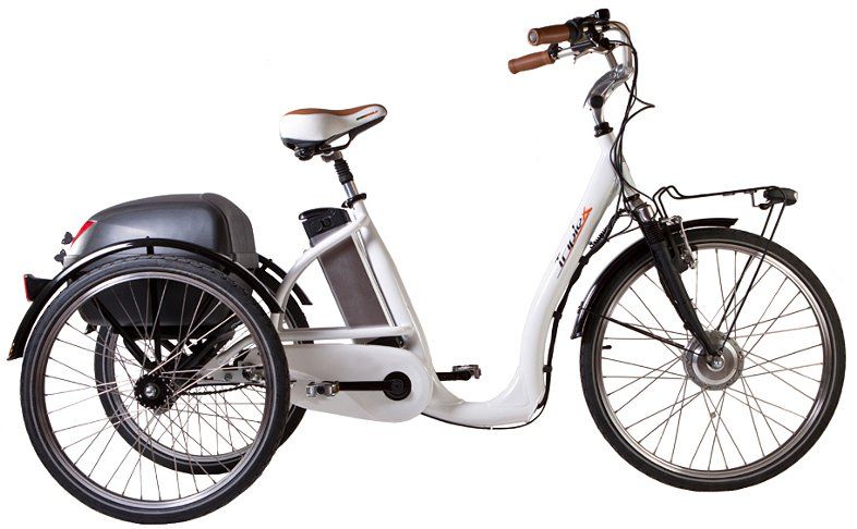

Buongiorno.
Sto cercando un triciclo assistito per andare a fare la spesa.
Sono anziano,forse *vecchio* e sicuramente non sono tanto bravo a cercare, ma ho trovato veramente poco e quel poco è poco affascinante.
1- https://www.biciclettaelettrica.com/prodotto/trienergy-triciclo-a-pedalata-assistita/
2-https://buytricycle.com/it/product/electric-tricycle/
ma questo, al momento, non è disponibile.
Ho trovato anche altre cose abominevoli, ma non le cito neppure.
C'erano,ma non ci sono più Triciletta Italwin e Atala e-cargo.
Qualcuno conosce qualcosa di meglio?
Grazie.

I tricicli non inclinabili sono inguidabili, nella mia zona appena uscirono ne furono acquistati molti dagli anziani, ma sono stati presto abbandonati o rivenduti perchè sono veramente pericolosi: In pratica per chi proviene dal mondo delle bici o delle moto è un delirio, solo chi non ha mai guidato una bicicletta oppure è abituato a guidare un'Ape Piaggio si trova a suo agio. Esistono però quelli "inclinabili" che permettono una guida identica a quella che si ha con una bicicletta, ma sono rari e costosi.

Dalle mie parti ne girano un paio di quelli economici, ruote piccole, motore anteriore ed enorme cestino sull'asse posteriore, fra le ruote.
Guidarli è piuttosto facile ed anche svagante (ne guidai uno senza motore millenni fa), non devi reggerti in equilibrio, puoi caricare quel che vuoi.
Sono mezzi che però vanno usati per quel che sono, quindi a bassa velocità (non oltre 20 orari diciamo) e con rapporti corti per compensare il maggiore attrito e peso.
Chiaro che se si affronta un discesone in curva a 30-40 all'ora rischi di ribaltarti come nei film comici, se non peggio.
Tutti i mezzi "scoperti" a 3 o 4 ruote vanno presi con le pinze, sembrano facili ma non bisogna esagerare, altrimenti ti tradiscono senza preavviso.
