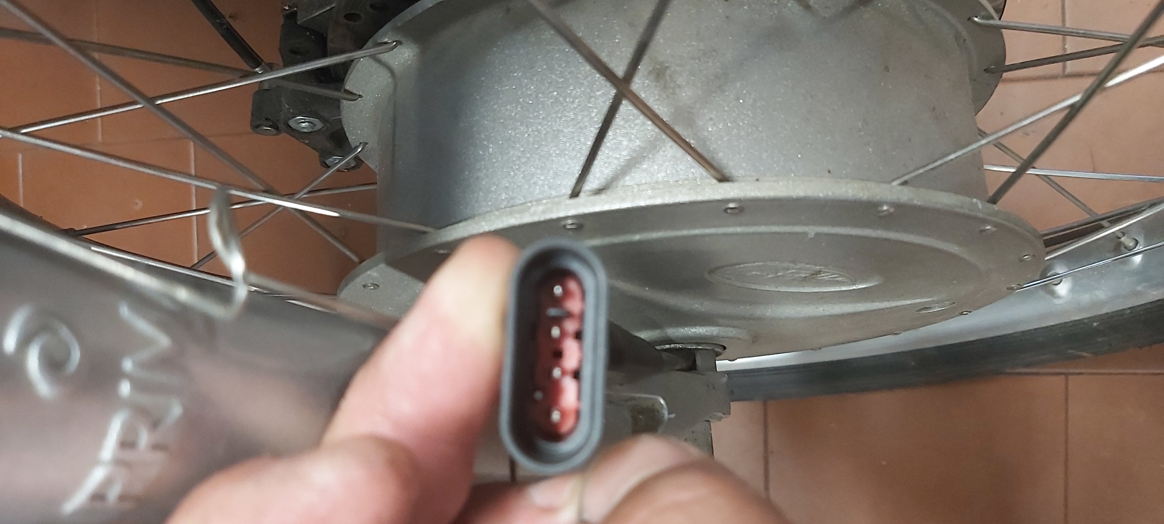

Ciao a tutti, dovrei far ripartire questo motore anteriore che credo sia a spazzole, ha 4 fili, secondo voi sarebbe sufficiente una centralina da monopattino a 2 fili?

Trova i 2 fili dell'alimentazione e collegali direttamente a una batteria, il motore a spazzole gira anche senza centralina... giusto per provarlo. Attento che molti monopattini moderni sono brushless quindi non vanno bene le loro centraline...

4 fili non credo sia a spazzole. Penso sia un Trifase senza sensori di hall.

I motori trifase senza sensori di Hall hanno solo tre fili...

credo sia uguale al motore delle vecchie albatros.Se cosi' fosse bisogna stare attenti a chè i magneti non si stacchino come è successo a me.Ho dovuto incollarli con una colla epossidica facendo in modo di rimetterli nella stessa posizione altrimenti non funzionerà mai.Questi tipi di motore non hanno spazzole,sono a magneti permanenti e non si rompono quasi mai.Nell'incollaggio dei magneti la distanza tra un magnete e l'altro è importante (circa 7 mm)
