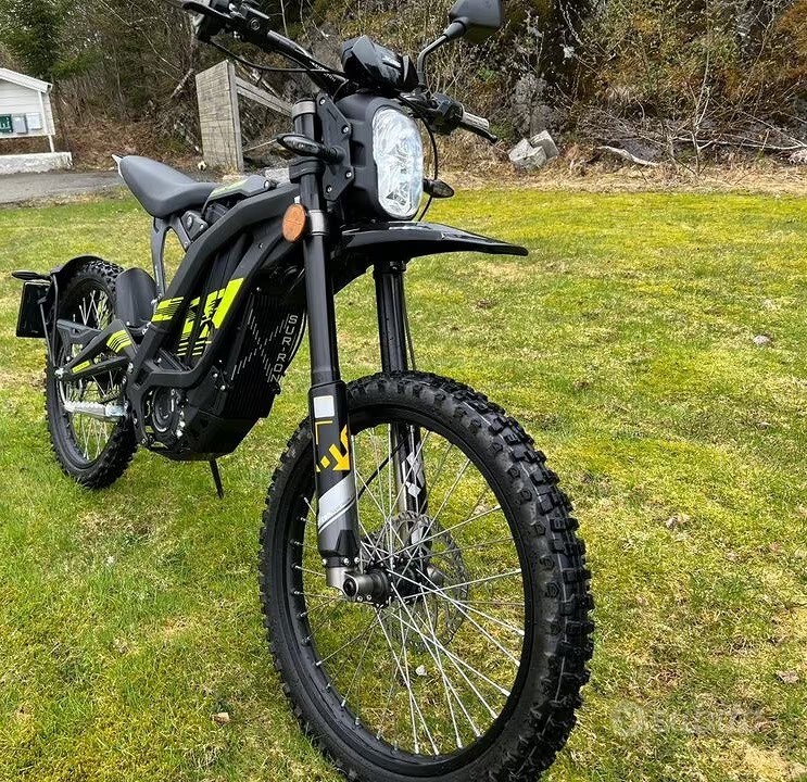

Che prezzo ha effettuare una stampa 3D?
windfire
1932 Messaggi
Inserito il - 11/06/2022 : 12:11:43  Mostra Profilo Invia a windfire un Messaggio Privato  Rispondi Quotando
298,36 KB
windfire
1932 Messaggi
Inserito il - 11/06/2022 : 12:13:46  Mostra Profilo Invia a windfire un Messaggio Privato  Rispondi Quotando
Ecco, vorrei levare il faro e chiudere il tutto con un tappo.
Il faro si svita levando le brugole 2 e 3 partendo dall'alto.
Vorrei un qualcosa che chiudesse, allacciandosi con le brugole 2,3 e 4 di modo da avere lo spazio in alto per porre una barra a led.
Sono riuscito a farmi capire?

Il costo dipende da molte variabili: la dimensione e lo spessore del pezzo, il tipo di materiale (PLA, PETG, TPU, ecc…) e l’infill (riempimento), più il tempo di stampa necessario e il consumo medio della stampante… impossibile dirlo senza il disegno del pezzo finale.
Scusa, sarò tambano io… Quindi vorresti togliere la parabola, il vetro e la lampada e mantenere lo chassis del faro?
O vuoi proprio levare tutto e mettere una riproduzione del faro completo, con lo spazio in alto per una illuminazione a LED ?
Se dovessi farlo per me, dovrei avere il fanale in mano per prendere le misure precise e dopo diversi tentativi, tempo e materiale, potrei anche riuscirci, ma a distanza e con le mie ancora scarse abilità di disegno CAD, mi spiace ma al momento non sono in grado.
In ogni caso è da fare in PETG o ABS, sia per la resistenza agli agenti atmosferici, che alle sollecitazioni.
Il PETG però ha una finitura lucida, non verrà "matte" come adesso.
windfire
1932 Messaggi
Inserito il - 12/06/2022 : 09:03:13  Mostra Profilo Invia a windfire un Messaggio Privato  Rispondi Quotando
No, vorrei levare completamente il faro di modo che rimanga quel supporto di forma trapezoidale sul quale sono ancorate le frecce.
Siccome li è pieno di cavi, vorrei nasconderli con una sorta di tappo.
E porre in alto una barra led di funzionalità superiore rispetto al faro in dotazione.

Ma legalmente non va bene... A parte questo è molto più facile prendere un foglio di PVC espanso che si modella col phon, fare una della di carta, tagliare il PVC col taglierino, magari scaldandolo un po' altrimenti crepa, e adattarlo nel foro del fanale.

Perchè l'impianto di illuminazione deve essere omologato, non a caso viene controllato in sede di revisione....
Per me la cosa più fattibile anche dal punto di vista estetico è lasciare il fanale dove sta, magari staccare i fili così non si accande o mettere un interruttore ausiliario che lo abilita al bisogno, poi metti la barra led dove vuoi...
