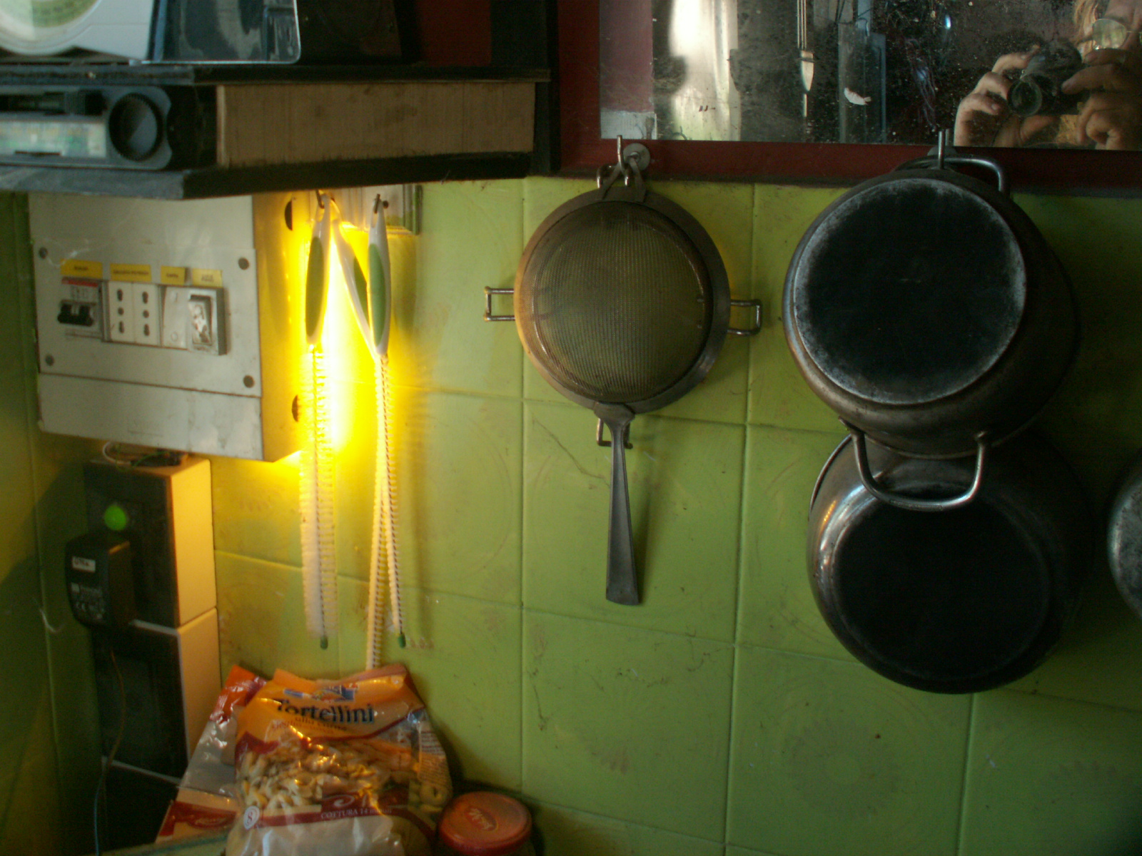

Veniamo ora a come collegare l'uscita del trasformatore ai nostri led.
Qualora il trasformatore avesse un uscita in 12 volt in corrente continua abbastanza stabile (ce ne sono talvolta per alimentare apparecchi piuttosto consumosi) sarebbe possibile usare una striscia a led di quelle cablate e vendute al metro.
Qui quella comprata da me su e bay la ho utilizzata in alcuni punti della cucina quando non serve chissà che luce e sopratutto con il prezzo che ha preso la corrente in questo periodo grazie ai soliti noti.
https://www.ebay.it/itm/174490929662
850,7 KB

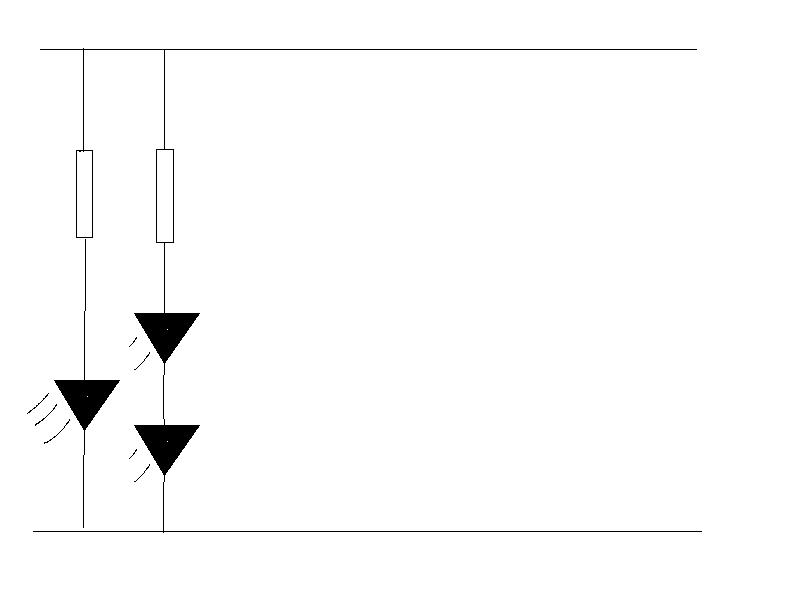

qualora non siamo così fortunati da avere un trasformatore da 12 volt è possibile usare tensioni più basse seguendo questo schema dove il numero dei led in serie sono dati dai volt e dall'avere almeno 1 volt sulla resistenza di caduta
17,16 KB.
Ricordo che alimentando i led con questo sistema ,sia pure con al striscia già fatta o con i led singoli con resistenza si perde un pò di rendimento ma si resta sempre nettamente favoriti rispetto alle lampadine a filamento
I volt di conduzione sono chiaramente specificati nelle caratteristiche del led come anche la corrente prevista e con la legge di ohm ci si può calcolare il valore della resistenza in modo da avere il valore che ci serve.

Grazie, ma la restenza di caduta serve? se ho un alimentare es da 12v non basta mettere in serie 8 led da 1,5v?
docelektro
1379 Messaggi
Inserito il - 25/06/2022 : 05:48:18  Mostra Profilo  Visita l'Homepage di docelektro  Rispondi Quotando
il problema è che i led hanno sempre tensioni strane
1,8 /2,1 /e fino a 3,qualcosa che sono quelli bianchi freddi.
Inoltre gli alimentatori non sono mai precisisimi ed è sufficiente un goccio di deriva per danneggiare i led.
Prove di alimentazione diretta li avevo fatti da piccolo perchè guarda caso la giunzione di un led GIALLO (cambiano tensione a seconda del colore) è uguale a 1,8 + 0,7 della giunzione di un bc 337 e alimentavo con due torcioni da 1,5.
ma era un impiego particolare (l'oscillatore nichibutsu) e l'alta velocità di lampeggio mitigava la sovracorrente
