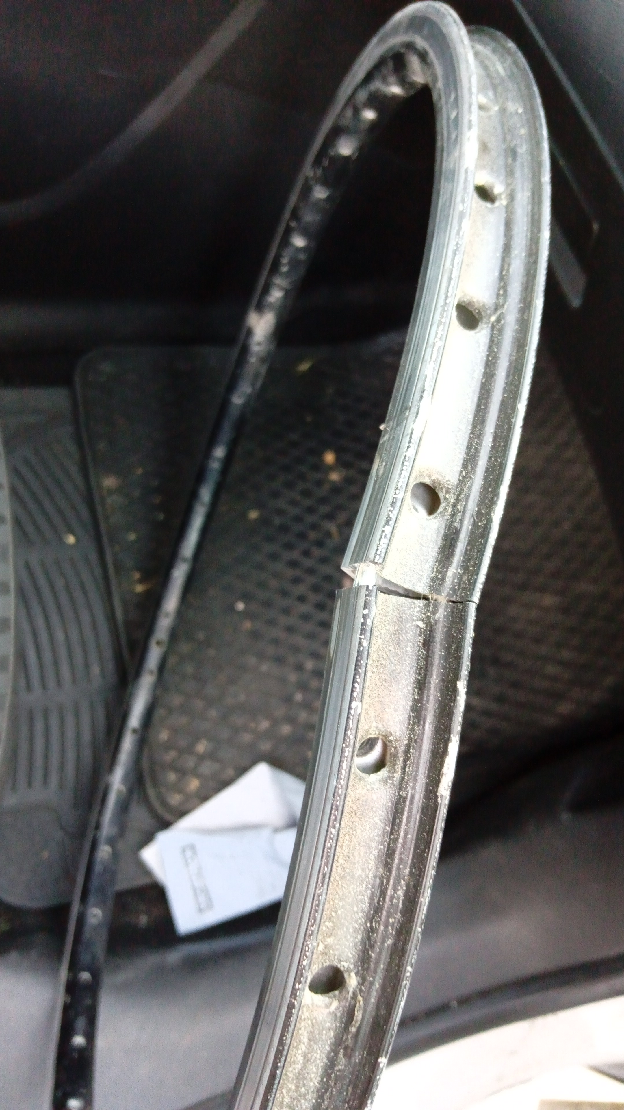

Inserito il - 29/06/2022 : 18:20:39  Mostra Profilo Invia a claudio02 un Messaggio Privato  Rispondi Quotando
Il tandem non scherza
1427,6 KB
dibi
866 Messaggi
Inserito il - 29/06/2022 : 19:21:42  Mostra Profilo Invia a dibi un Messaggio Privato  Rispondi Quotando
Dalla foto sembrerebbe un cerchio a doppia parete.
Si è aperta solo quella interna o anche quella esterna?
9064 Messaggi
Inserito il - 29/06/2022 : 19:46:00  Mostra Profilo Invia a claudio02 un Messaggio Privato  Rispondi Quotando
si è aperta la parete interna, per oltre metà cerchio

arcavè claudio quando vedo queste cose mi tornano in mente i miei discorsi (per qualcuno quasi monologhi) sui materiali.
Perchè bene o male sono tutte cose già viste e più volte.
Un tandem con (non credo sia il tuo caso) due panzoni sopra passa i 3 quintali,che vengono mantenuti su due ruote. Non proprio bruscolini,ma quello che più mi fa pensare è il tipo di rottura,una cricca che parte da e finisce a .
E in più l'ombra dei materiali riciclati che giocoforza di cose sembrano meno robusti di quelli nuovi. Chissà perchè ho la sensazione che se quel cerchio fosse stato un cerchio pieno di acciaio magari spesso un paio di millimetri non avrebbe criccato.
Oramai viene sacrificato all'altare del peso e sopratutto del costo anche un parametro importante come la robustezza.
Quel tipo di rotture io le avevo già viste 30 anni fa quando erano comparsi nel mondo delle ruote piccole (di diametro....beninteso) i prodotti "a prezzo" che costavano tanto tanto meno dei soliti marchi blasonati.
Basti pensare che il mondo delle bmx è stato l'unico nel quale si sono dovuti creare cerchi a 48 raggi (nel freestyle) per non perdere l'allineamento dei cerchi dopo ogni session.
Ed è il mondo dove il passaggio dai 36 raggi ai 28 sta avvenendo molto più lentamente di tutti. E sono moltissimo usati materiali poco leggeri come l'inox.

Credo dipenda anche dall'uso, dall'età del cerchio e dalla qualità. Una volta che si crea la cricca, basta una botta e la frittata e fatta.
Scusa ma tre quintali de che? Per arrivarci bisogna che i "conducenti" o, meglio il "conducente" ed il "passeggero" superino abbondantemente il quintale.

Io sono sui 220kg, oggi ho raggiato un vecchio cerchio KOMET, qualcuno lo conosce? Reggerà?si accettano scommesse.

Ho provato raddrizzare un po' il cerchio della altro motore e si è spezzato come il burro.

arca vè andiamo bene...ma i materiali li riciclano direttamente nelle discariche di nizza?
Ricordo che nelle attrezzature da hockey su ghiaccio (dai pattini alle corazze protettive) fino a una ventina di anni fa molti costruttori mettevano sull'etichetta la scritta "solo material neuf" forse c'era pure un obbligo.
E adesso sta bella roba!
Ma fare giusto qualche etto in più e mettere del buono e bravo ferraccio oppure rinunciare alla camera vuota?
