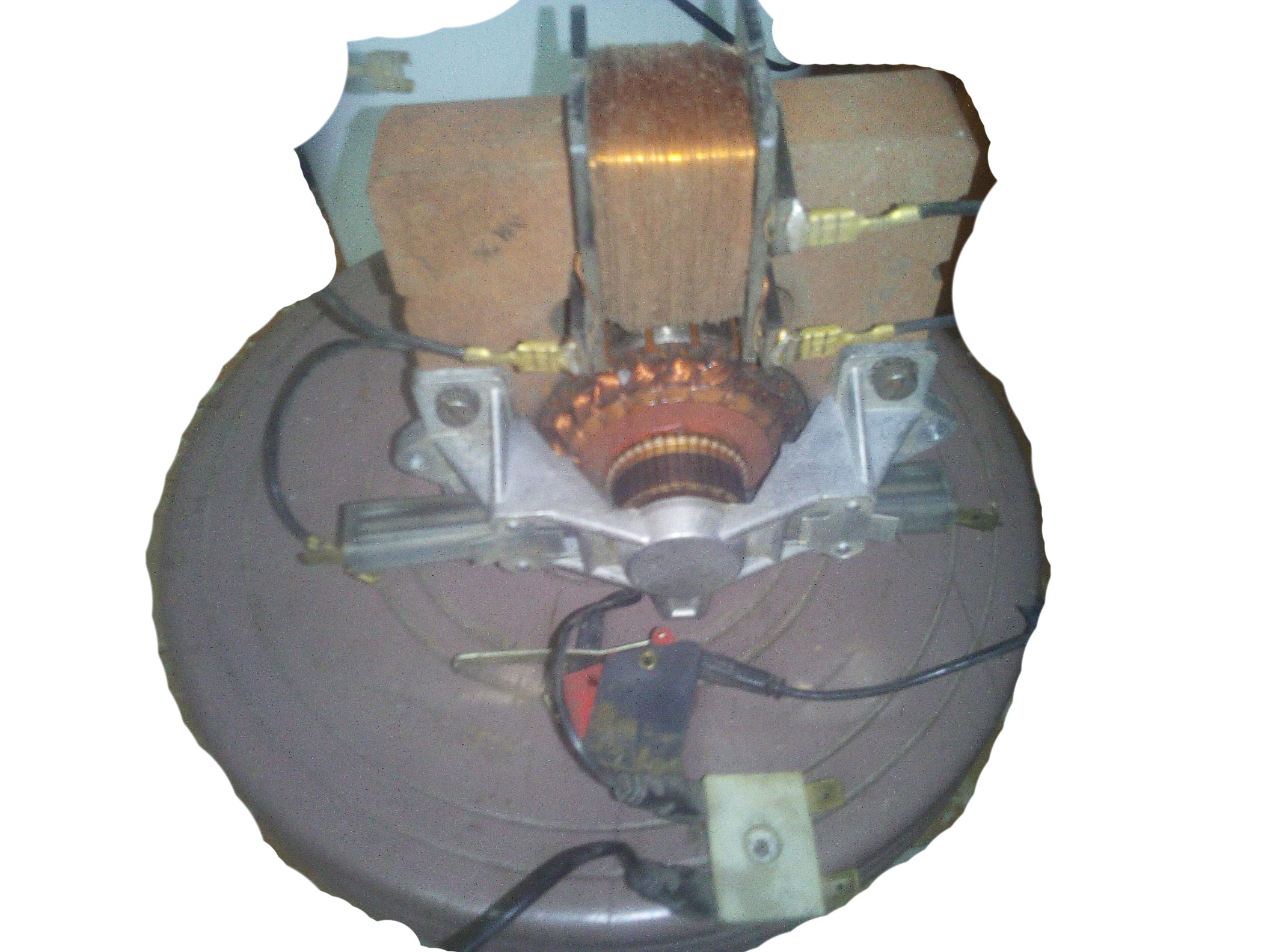

Buon Salve a tutti!
Come da titolo vorrei elettrificare la mia bici ,ma senza kit gia pronti , questo perchè vorrei sporcarmi le mani per accrescere le mie conoscenze .
E visto che nonostante la mia passione informatica e la passione per la domotica è la prima volta che affronto un progetto simile, quindi prima di sporcarmi le mani , vorrei confrontarmi con voi che sicuramente avete piu esperienza di me sperando in consigli costruttivi.
Partendo dalla componentistica, dove il motorino non è dei piu usuali
ma visto che avevo in garage una lucidatrice ho recuperato un bel motorino ,come potete vedere nell'immagine allegata .
per alimentarlo userò 3 batterie Pb delle 4 che ho trovato in garage da 12V 7A da Ciclomotore, di cui 2 Batterie in serie che erogheranno 24v 7A che passeranno dentro a un Convertitore Boost regolabile a un massimo di 500W con l'uscita maggiorata andrò dentro alla centralina (che non so ancora se farla con Arduino o comprarne una gia pronta) il tutto collegato poi al rotore del motore e i sui sensori .
Mentre l'altra batteria 12v 7a la uso per alimentare lo statore direttamente (per il momento)
Ovviamente non mi aspetto una bici da corsa ,ma cose ne pensate suggerimenti consigli?
Immagine Motore Spazzole 230v Lucidatrice :
504,71 KB
Modificato da - internauta in Data 07/06/2022 19:42:52

Qualche considerazione,il motore da te postato è un motore a spazzole eccitato serie. Ergo può girare tanto in continua che in alternata. E in continua a parità di corrente vuole meno tensione. Quindi invece di farti chissà che centraline per ricreare la 220 con la frequenza e tutto puoi entrarci con la continua direttamente.
Tieni presente che oltre a non gradire di funzionare senza carico meccanico (può raggiungere velocità tali da danneggiarlo) ha una coppia ben poco utilizzabile visto che è altissima ai giri bassi e diminuisce ai giri alti. Non a caso lo si è usato (come concetto) su molte locomotive elettriche dove la coppia di spunto non è mai abbastanza.
Proficua per fumarsi tutti gli altri e-bikers nei primi 10 metri ma nulla di più.
Inoltre va "gestito" in termini di corrente e tensione con un minimo di criterio visto che il suo rendimento è buono solo per limiti stretti di funzionamento ,ergo se non hai modo di controllare la corrente in tempo reale e quindi regolare il tuo survultore in modo molto preciso avrai sprechi enormi e tanto calore.
Inoltre appunto perchè eccitato e non a magneti ha delle perdite di eccitazione
https://it.wikipedia.org/wiki/Motore_universale
La tua soluzione,ossia di avere una batteria per lo statore e due per il rotore può essere una grandissima cosa (lo trasformi di fatto in un eccitazione separata)e ti consentirà di migliorarne il funzionamento ma tieni presente che hai dei limiti un pelo stretti di corrente minima e massima. Inoltre il campo pilotato in continua non può scendere mai sotto certi valori perchè poi la corrente sale alle stelle.
Paradossalmente sarebbe meglio avere tanto l'eccitazione che l'armatura pilotati dalla stessa fonte tramite un "chopper" ossia un sistema di accensione e spegnimento ultra rapido (almeno 5000 cicli secondo,meglio 6500) dove variando i tempi di accensione e spegnimento fai avere il valore medio che vuoi. Se serve ti faccio uno schemino di principio. Fondamentali i diodi di recupero.

Personalmente io cercherei un motore di lavatrice a spazzole (che ha i magneti permanenti ) e giocherei con quello,tenendomi su valori intorno a una sessantina di volt,ovviamente in continua
