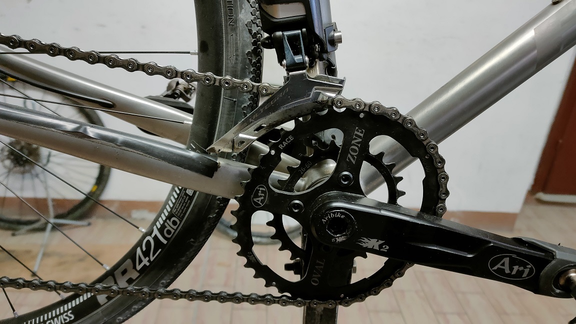

Buongiorno, sono nuovo del forum e chiedo aiuto a Voi esperti per elettrificare la mia gravel. Per problemi di salute ho necessità di abbassare la frequenza cardiaca e pensavo di montare un TSDZ2 perchè mi attraeva il sensore di coppia. Poi per problemi di scatola movimento centrale del mio telaio, avrei optato per un Bafang BBS che dalle foto, video che ho trovato, mi sembra passare dal mio movimento centrale. Oltre a questo problema ci sarebbe anche la scelta dei watt e dei volt che mi sembra di capire sia legata alla frequenza di pedalata. Premetto che faccio prevalentemente asfalto, ma anche strade bianche e un po' di sentieri montani, ma nulla di estremo, visto la sezione max delle gomme che posso montare (ant. 700x40 post. 700x35).
Trasmissione 40/26 ant. - cassetta 11/25 per asfalto e 11/34 offroad.
Ora le mie domande sono le seguenti.
1 - Qualcuno mi sa dire se il TONGSHENG passa dal mio telaio e se qual' ora non passasse il BAFANG BBS invece si ?
2 - Peso 85/90KG che potenza e voltaggio mi consigliate ? La mia velocità media su asfalto in pianura è di 24/25 km/h e quindi la velocità è relativa, per non parlare della salita, ma non vorrei che proprio in salita il motore si surriscaldasse e mi azzerasse la batteria.
3 - Anche per la batteria per me è un rebus; pensavo a questa:
https://www-pswpower-com.translate.goog/products/no-tax-electric-bike-battery-48v-175ah-downtube-hailong-plus-samsung-cells-pack-ebike-lithium-30a-60a-bms-output-1000w-160?_x_tr_sl=en&_x_tr_tl=it&_x_tr_hl=it
4 - Parliamo di Fattore Q delle pedivelle.
Grazie a tutti quelli che mi daranno una dritta per questo mio pregetto.

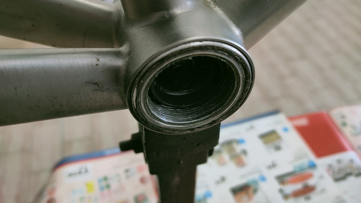

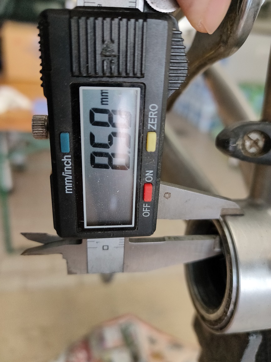

Ciao, ho cercato di misurare lo spessore massimo del movimento centrale accettato dal kit tsdz2 ma da montato non è semplice, siamo comunque intorno ai 7-8 mm.

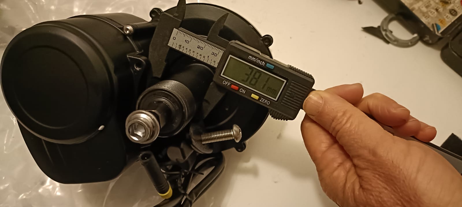

79,07 KB
85,14 KB

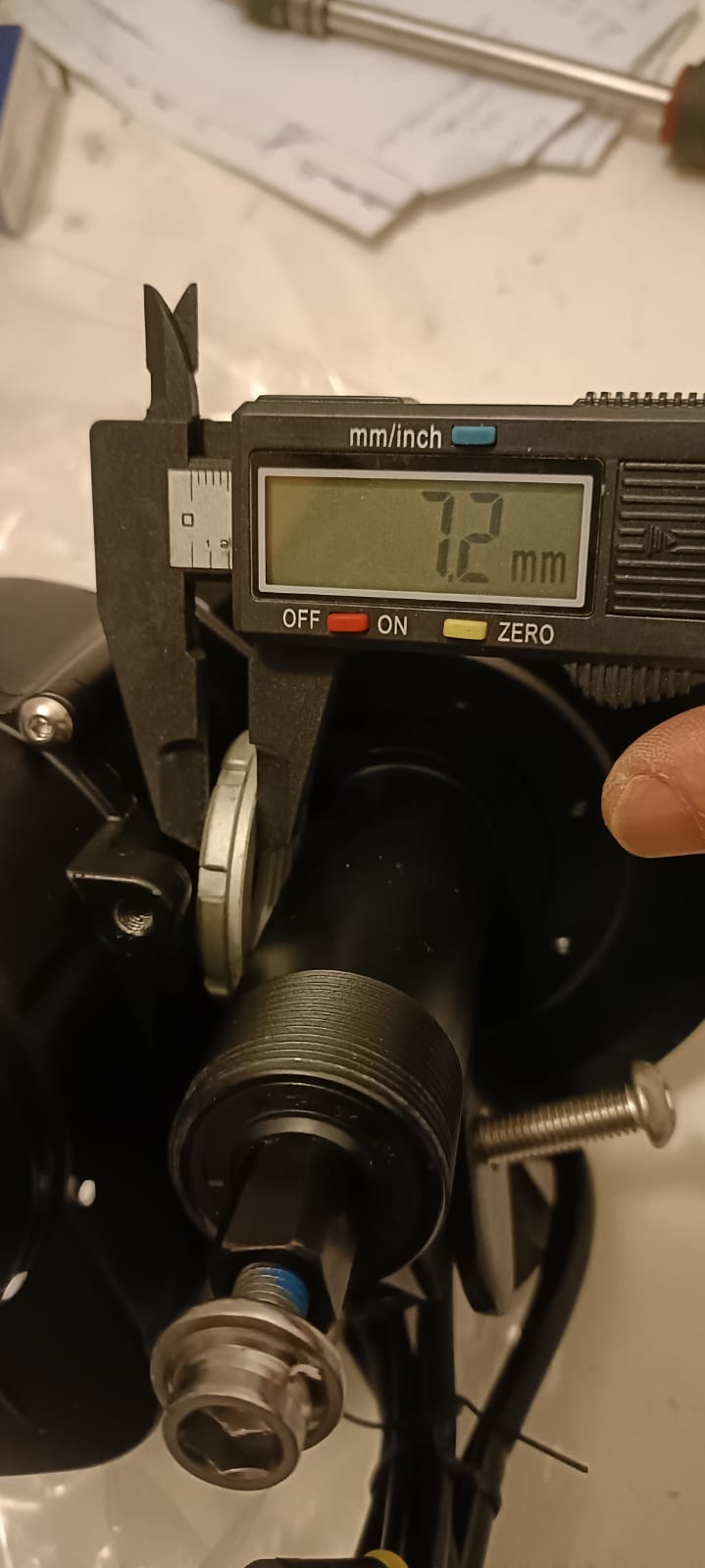

Se ti può servire queste sono le misure di un tsdz2 nuovo, se tu hai più di7,2mm di spessore non credo tu possa inserirlo, anche togliendo il coperchio motore(in questo modo su alcune bici non ho tolto la placchetta in plastica dove scorre il filo del cambio) e rimettendolo a motore inserito ciao
36552 Messaggi
Inserito il - 29/04/2022 : 09:40:02  Mostra Profilo Invia a Barba 49 un Messaggio Privato  Rispondi Quotando
Come ha scritto sopra Arny73 lo spessore massimo del cannotto della tua bici è troppo alto perchè tu possa montare il TSDZ2, ma dalle foto mi pare di vedere che hai nel cannotto stesso una boccola riportata che aumenta lo spessore, toglila e le misure saranno giuste!
All' occhio del maestro non scappa mai niente, i dettagli fanno sempre la differenza, io sono stato come un dottorino superficiale che ha letto solo un dato e non guardando il resto

Ringrazio tutti per i consigli ad in paticolare Arny63 che addirittura ha postato le misure col calibro, ma vorrei puntualizzare che nella seconda foto il diametro del MC del TSDZ2 non può essere di 38mm (probabile un non azzeramento prima della misurazione). Il mio MC è un BSA standard. Vorrei aggiungere che la mia scatola MC ha delle riduzioni che forse si potrebbero togliere, ma dovrei andare dal costruttore del telaio e farmi almeno 500 KM e perdere una giornata ed eventualmente altri 500 per ripristinare e quindi si passa al piano B. Bafang BBS che mi sembra possa andar bene ( se magari qualcuno avesse modo di misurare lo spazio tra i carter ed il MC). Grazie

Le riduzioni le toglie qualunque meccanico, non è mica una tecnologia aliena!
23,6 KB
Hai ragione inavertittamente devo aver mosso la mano mentre ho fatto la foto, per curiosità ho riprovato la misura corretta è 33,3 mm,al primo colpo non ne becco mai una

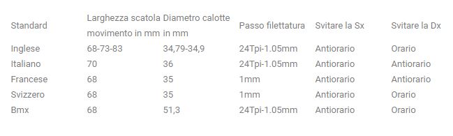

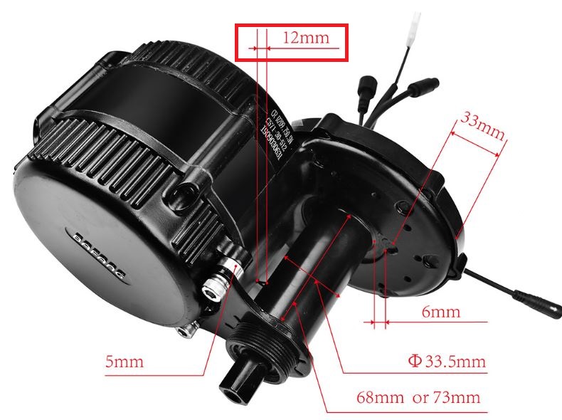

C'è qualche buon' anima che mi conferma la misura nel rettangolo rosso ? Grazie
110,24 KB
36552 Messaggi
Inserito il - 06/05/2022 : 18:45:53  Mostra Profilo Invia a Barba 49 un Messaggio Privato  Rispondi Quotando
Dieci millimetri ci sono sicuramente, quindi se il tuo "tubo" ha uno spessore di 8mm non hai problemi.

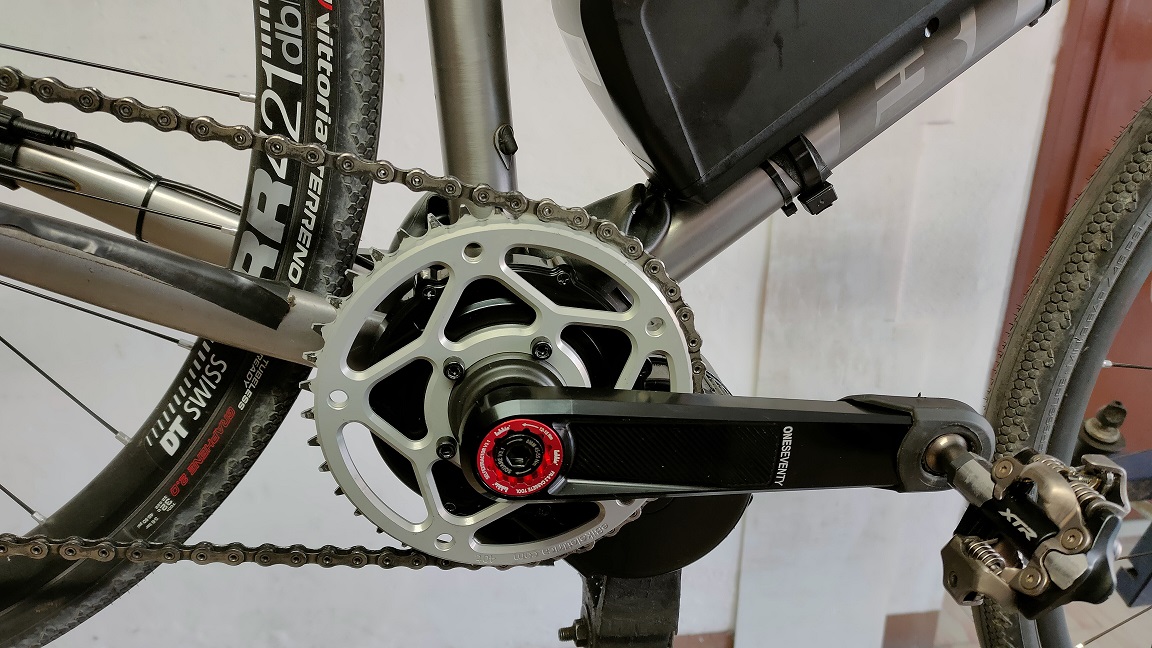

Inserito il - 26/05/2022 : 15:47:00  Mostra Profilo  Rispondi Quotando

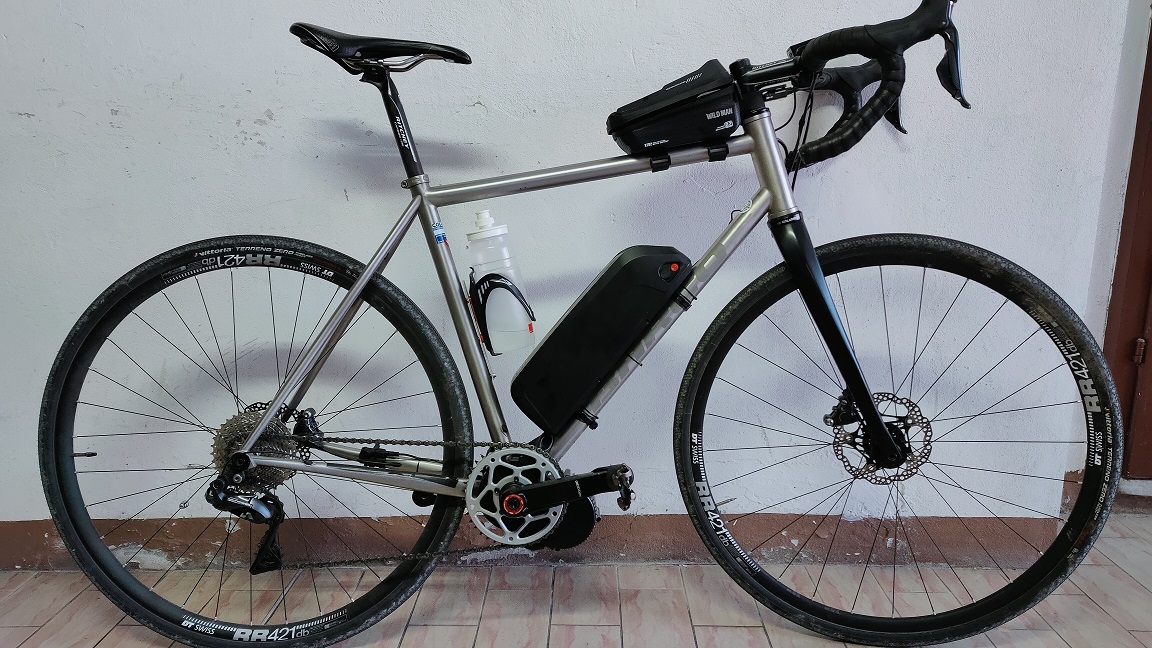

Buongiorno,
prima e dopo
245,21 KB
267,36 KB
Seguendo un po' i vari consigli, ho optato per 250W 36v, visto che faccio molta strada pubblica. Ho fatto un giro attorno al mio isolato in pianura e non ho notato una gran assistenza; NON ho collegato i sensori magnetici dei freni e, stando alla logica, forse il motore non parte nemmeno. E' possibile bypassarli ? Ho delle leve corsa Ultegra e adattare i sensori sembra un po' brigoso. Devo ancora dare un' occhiata al setup del motore; domani ci provo. Intanto grazie a tutti quelli che mi daranno un consiglio.

I sensori dei freni se non li colleghi non portano nessun danno, quindi se non ti si avvia l'assistenza cerca altrove: Hai montato il sensore di velocità sulla ruota? Hai qualche errore sul display?
tizcap
10 Messaggi
Inserito il - 26/05/2022 : 16:35:03  Mostra Profilo  Rispondi Quotando
Ho un display 500c ed in alto a sx indica un valore che oscilla tra 20/40W. Al centro indica la velocità istantanea, quindi deduco che il sensore magnetico sulla ruota posteriore funzia; anche il led rosso sullo stesso lampeggia. Non ho provato su strada il valore 8 e 9 di assistenza, ma per oggi basta.... mi fuma la testa.

Inserito il - 12/06/2022 : 11:00:53  Mostra Profilo  Rispondi Quotando
Fatti alcuni km su afalto; anche con salita di 5km al 7%. Soddisfazione piena, considerando che l'ho usato ad una potenza del 50%. Ora si cambiano ruote e si prova l' off-road, non estremo, anche perchè la bici non lo consente (anche il mio fisico non lo consente).
Bafang 250W 36v
