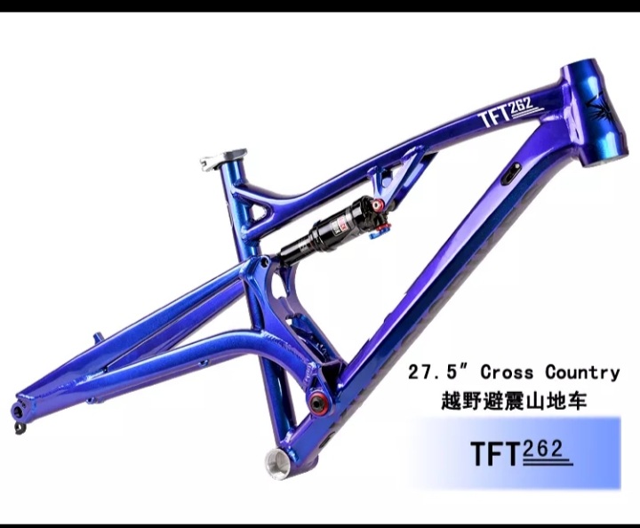

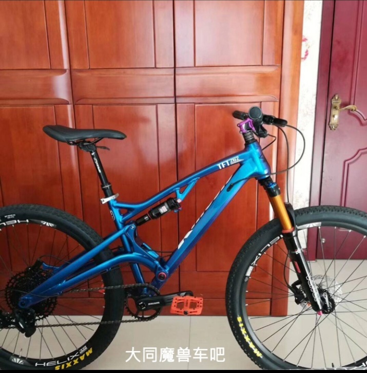

Su Aliexpress e su Ebay vendono a quasi di 600 euro + spedizione (dogana?) questo telaio full che presenta la particolarità del movimento centrale 68 con carro posteriore con perno passante 142x12.

Senbra di buona fattura, il problema come accade sempre con le Full, è il posizionamento della batteria, specialmente se ci monti una forcella con la corsa molto lunga non sta nemmeno sotto al tubo obliquo...

Non ha avuto molta fortuna visto che non si trovano informazioni su come va. La cosa non è da sottovalutare perché quel sistema di infulcro della sospensione mette pensieri su come reagirebbe alle sollecitazioni di una motorizzazione allegra. i cuscinetti parrebbero ben dimensionati però è pur sempre un telaio dedicato all'XC e quindi non sovradimensionato. Peccato per il costo, in caso contrario sarebbe valsa la pena sperimentare.
Batteria sicuramente artigianale, su misura.

Per mia esperienza diretta posso dirti che nessun carro posteriore è insensibile alla trazione esercitata da una motorizzazione "generosa", magari in fuoristrada la cosa passa abbastanza inosservata ma su asfalto la torsione talvolta è talmente rilevante da risultare sgradevole per il ciclista: Anche la sospensione stessa con alcune geometrie lavora molto peggio, è inevitabile.
