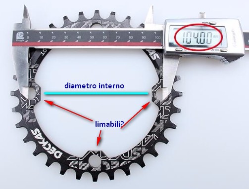

riciao a tutti, sono riuscito a mollare la pedivella, era solo maledettamente dura, ho duvuto usare una leva di circa 1mt, per riuscire a sbloccarla, ed ovviamente non è finita li.
la corona è una truvavit 38t, per una 2x10. Mi sono detto, già che ci sono ci metto la vecchia corona dell'olympia che anche se è 34t per il momento andrà bene fino a che non acquisto la nuova, cosi vedo se non ci sono problemi a montarla su una 2x10.
Pensate che ci sia riuscito? beh no.... a quanto sembra, nella truvavit, pur essendo da 104, il minimo diametro interno è minore rispetto quello della corona che ho sull'altra bici e che ho sostituito tranquillamente già 2 volte.
ora le domande....
se prendo la lima e allargo il diametro è fattibile? a mio parere dovrebbero essere le viti che tengono centrata correttamente la corona.
per una guarnizione 2x si può mettere una corona qualsiasi o ne serve una specifica?
45,93 KB

Le guarniture Truvativ e non Truvavit sono proprie della Sram. Devi cercare una corona Truvativ Sram. Limando quella che hai rischi di spaccarla.

Dovresti specificare quanto vuoi limare

si tratta comunque di un'inezia, non credo si arriva ad 1 mm completo (0,5mm per parte)
@Valier non mi preoccuperei di rovinarla è una corona già usata, ma piuttosto di fare casini con una nuova, meglio sacrificarne una tenuta solo per scorta di sicurezza.-

Certo che puoi limare 1mm, ho fatto certi lavori da pakistano

grazie Andrea, vedrò di fare il lavoro, ma con molta calma....

Il centraggio della corona lo fanno i quattro elementi che vuoi limare, i bulloni servono solo a tenere la corona bloccata sullo spider...
Cerca quindi di limarli accuratamente e ricorda che NON sono piatti ma stondati!

perfetto ero proprio ciò di cui avevo paura....
grazie barba... per lo stondato ne ero consapevole

lavoro eseguito con successo, ora ho preso la corona da 38t, come da originale, a cui dovrò fare la stessa modifica....
