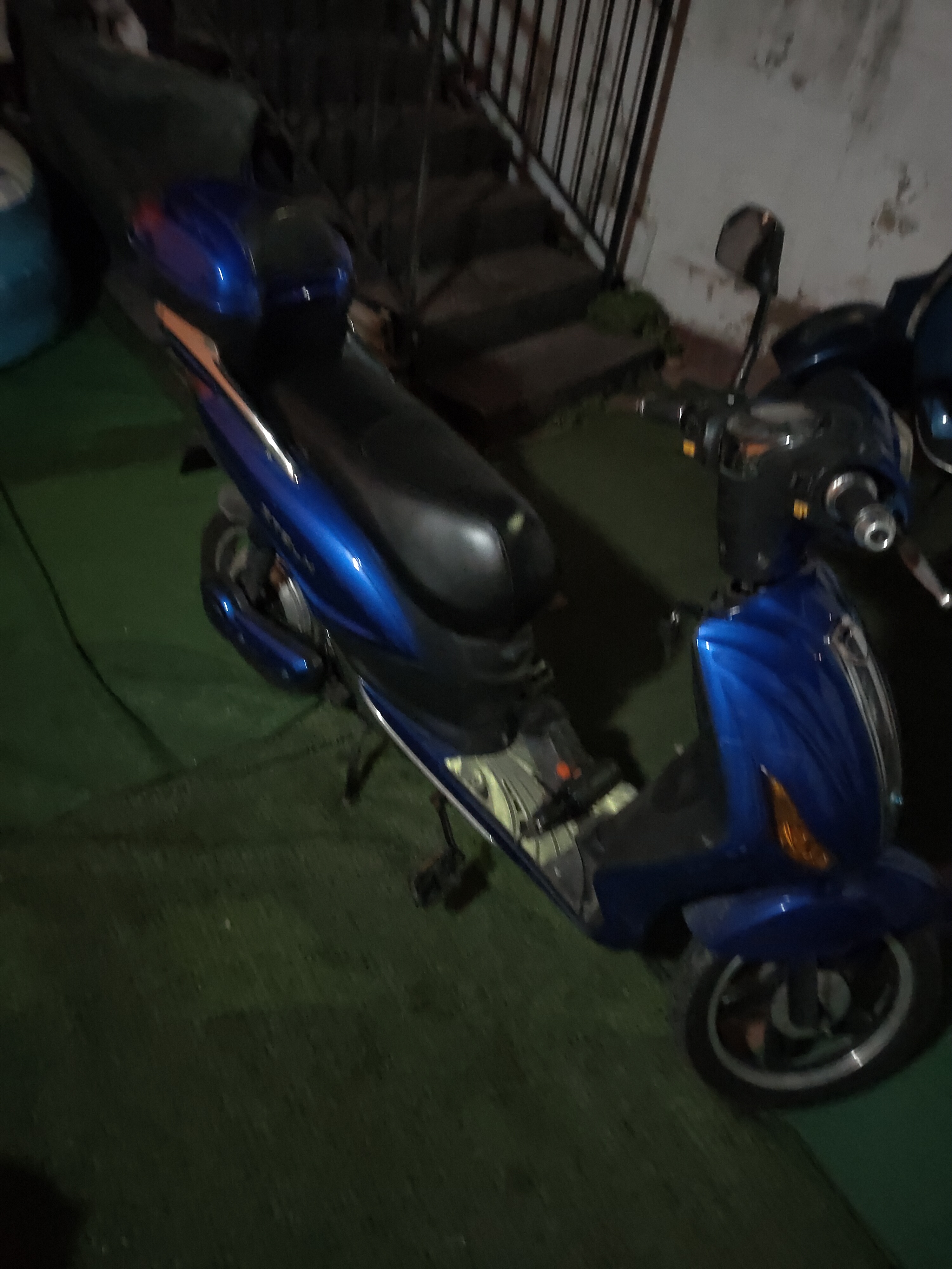

Inserito il - 13/09/2020 : 14:28:15  Mostra Profilo  Rispondi Quotando
Questo e lo scooter in questione

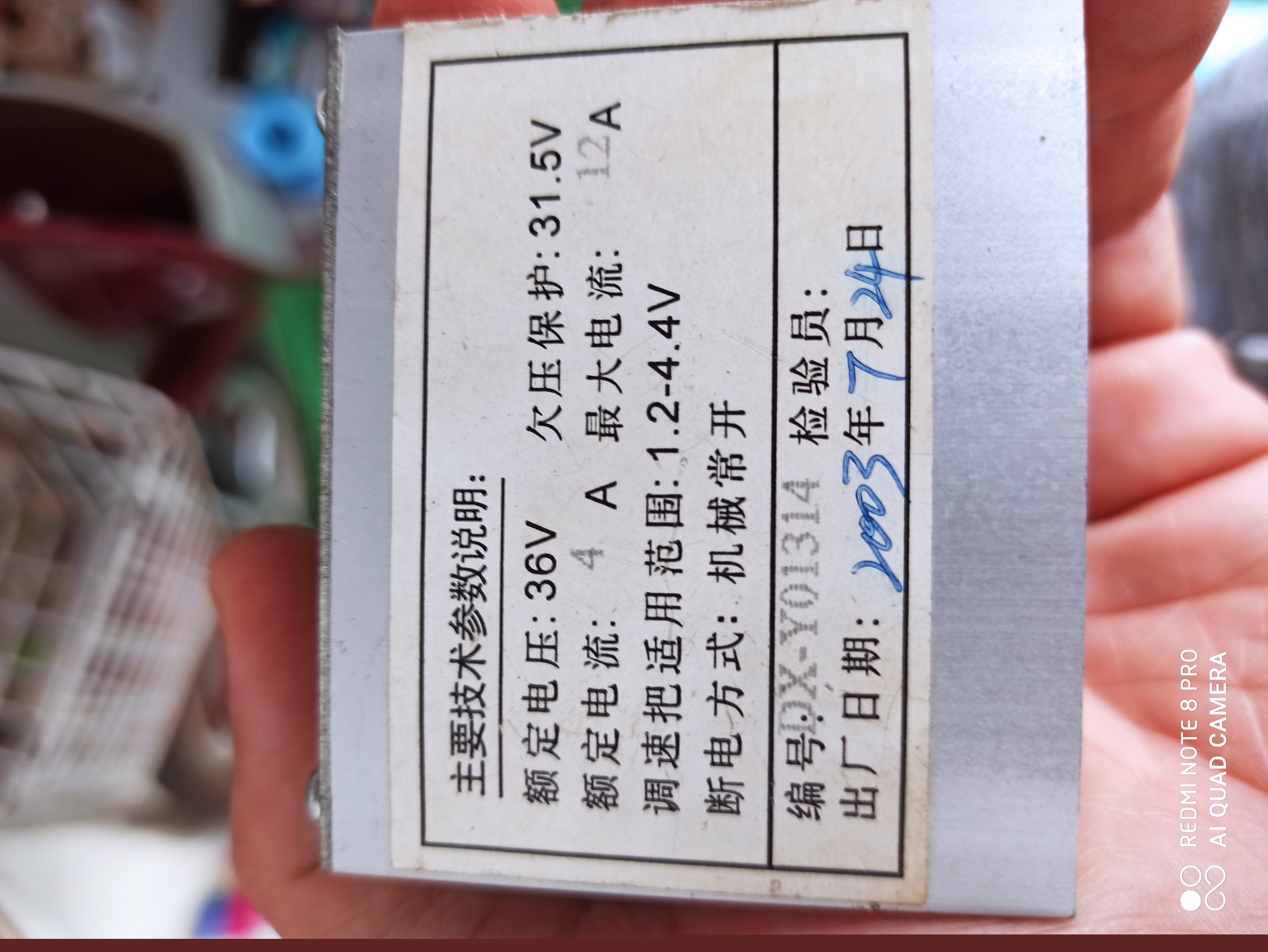

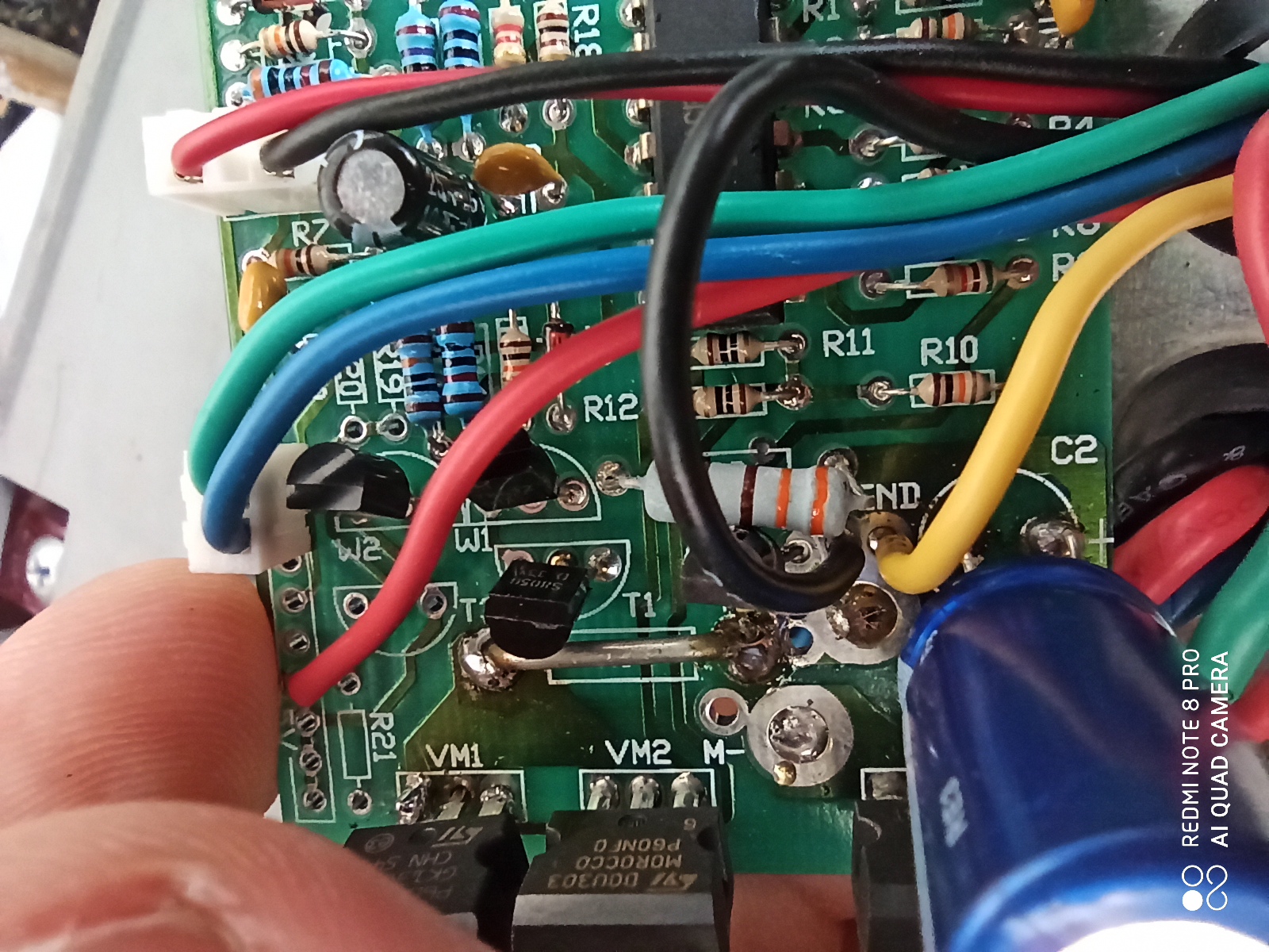

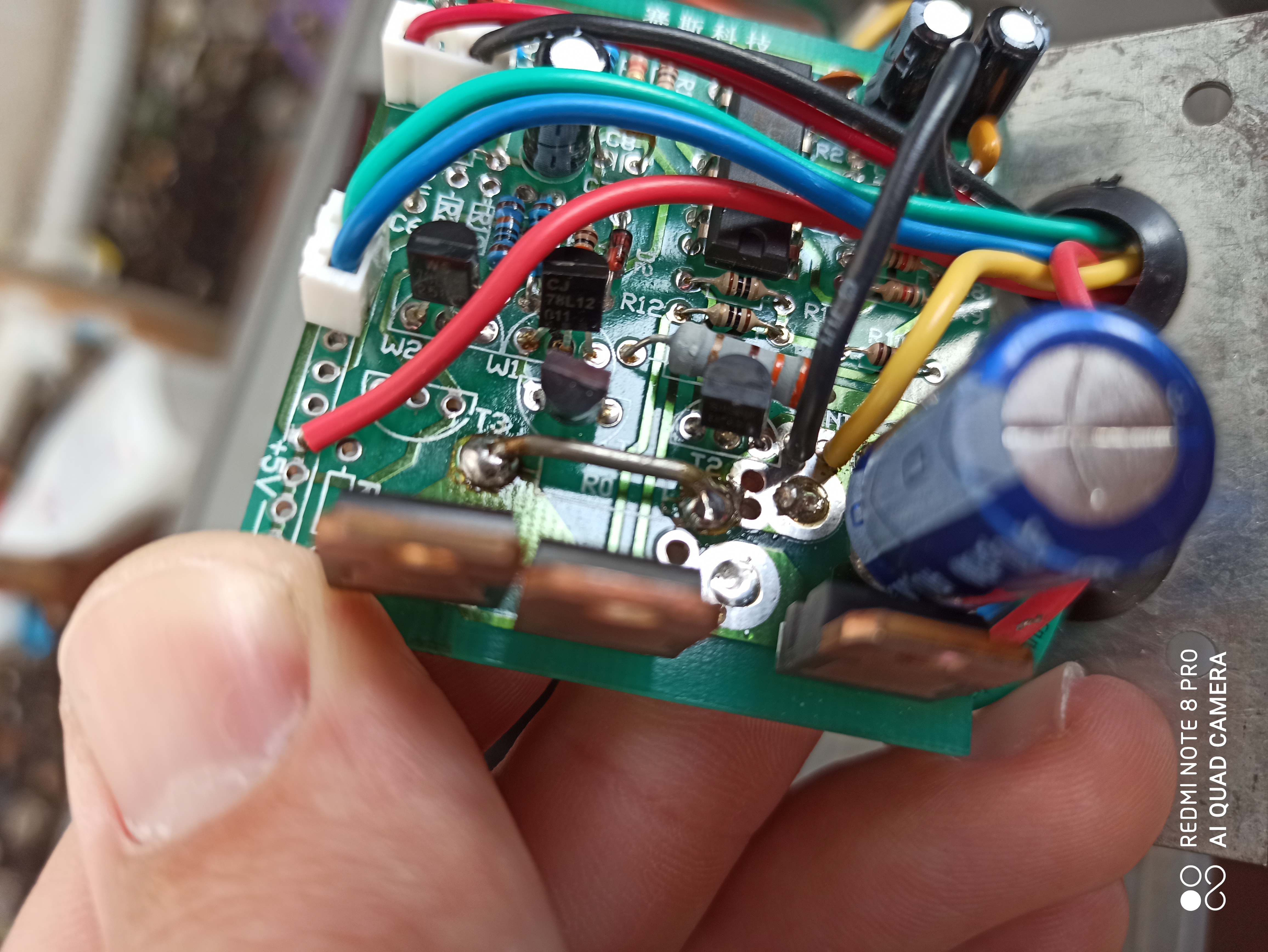

Inserito il - 13/09/2020 : 14:39:23  Mostra Profilo  Rispondi Quotando
Allego foto centralina

Inserito il - 13/09/2020 : 14:44:21  Mostra Profilo  Rispondi Quotando
Purtroppo sul motore non ho informazioni non c'è scritto nulla quindi non so se e da 250 watt o 500w

36645 Messaggi
Inserito il - 14/09/2020 : 12:51:47  Mostra Profilo Invia a Barba 49 un Messaggio Privato  Rispondi Quotando
Allora, il tuo scooter non ha nemmeno i canonici 250W di potenza, è limitato a poco più di 200W effettivi e di 400W di picco, mentre tutte le comuni bici a pedalata assistita raggiungono almeno 500W di picco...
La tua in teoria è una comunissima centralina per motori a spazzole, quindi se cerchi su Amazon o su eBay "Brushed controller 36V" ne escono a decine: Il problema è la sua integrazione con il resto dell'impiando, sarà ben difficile che possa far funzionare eventuali gadget tipo il display, le frecce, gli stop e altre cose, funzioneranno in pratica solamente l'acceleratore e la chiave di blocco.

Inserito il - 16/09/2020 : 00:51:46  Mostra Profilo  Rispondi Quotando
Cercando su Amazon non sono riuscito a trovare una centralina compatibile....sembra che da 36v 250watt al momento non c'è ne siano....a questo punto qui sul forum c'è qualcuno che potrebbe aiutarmi a riparare quella originale???perché ordinare quella da 500w più batterie e Cb non penso convenga più di tanto.....grazie ancora
Lorenz84
23 Messaggi
Inserito il - 16/09/2020 : 00:56:11  Mostra Profilo  Rispondi Quotando
Piccolo aggiornamento dopo aver cambiato nuovamente il secondo MOSFET il motore appena do corrente torna ad accelerare a palla ed il resto sembra funzionare tutto.... cosa può essere che fa fare ciò????
36645 Messaggi
Inserito il - 16/09/2020 : 07:22:16  Mostra Profilo Invia a Barba 49 un Messaggio Privato  Rispondi Quotando
Difficilmente una centralina sopravvive ad una inversione di polarità, infatti si cerca sempre di usare connettori a prova di errore: Prova comunque a sostituire i transistor che pilotano i Mosfet, è normale che vadano in corto quando i Mosfet si danneggiano...
Lorenz84
23 Messaggi
Inserito il - 19/09/2020 : 04:48:18  Mostra Profilo  Rispondi Quotando
caro barba 49 grazie ai tuoi consigli sono riuscito ad aggiustarla alla fine erano i transistor....ho montato anche dei MOSFET leggermente più grandi così da non riscaldare troppo adesso va che è una meraviglia domani prova su strada.... E poi credo che ordinerò 3 batterie per howerboard da utilizzare in parallelo..... grazie ancora
36645 Messaggi
Inserito il - 19/09/2020 : 07:12:37  Mostra Profilo Invia a Barba 49 un Messaggio Privato  Rispondi Quotando
Ottimo, hai fatto benissimo a stare "abbondante" con i Mosfet, li montano proprio al limite!!!

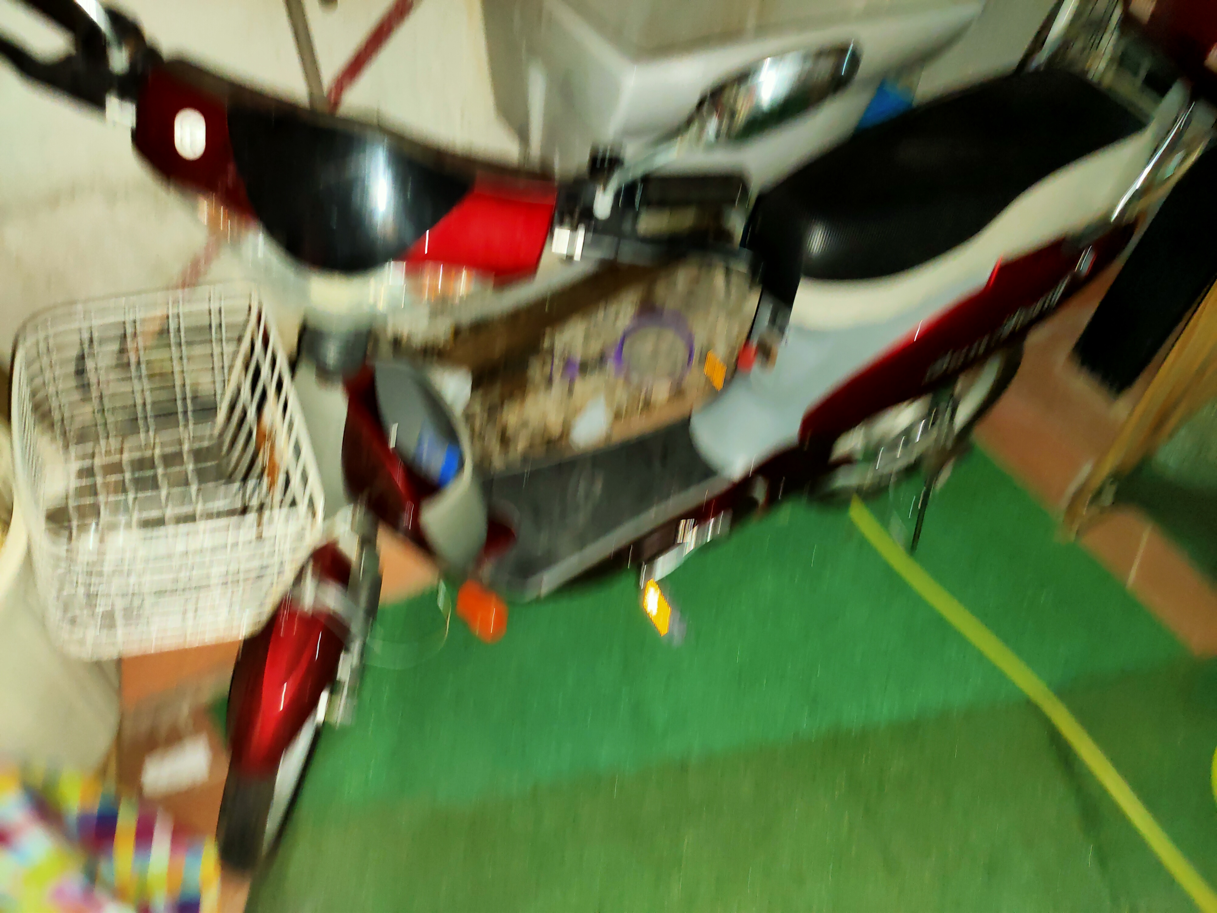

Inserito il - 01/09/2021 : 15:04:56  Mostra Profilo  Rispondi Quotando
Salve a tutti posseggo questo scooter da 48v e purtroppo mentre stavo cambiando la lampadina dell'anabbagliantemio nipote gira la chiave di accensione inserita dando corrente.....risultato... scintilla e adesso il quadro non si accende e sembra morto non funziona nulla né frecce ne clacson e non cammina qualcuno del forum può gentilmente aiutarmi???? @barba49 puoi illuminarmi per favore....ho controllato il fusibile della batteria ma è integro....allego foto del mezzo
2369,46 KB
2480,24 KB
36645 Messaggi
Inserito il - 01/09/2021 : 16:01:30  Mostra Profilo Invia a Barba 49 un Messaggio Privato  Rispondi Quotando
Sei certo che quel mezzo abbia solo un fusibile sulla batteria? E comunque, hai provato a vedere se dalla batteria esce tensione usando un tester? Potrebbe essersi danneggiato o bloccato il BMS e lo scoprirai solo facendo questa misura...
Se dalla batteria NON esce tensione prova a collegarla al caricatore e fai una ricarica, talvolta i BMS si sbloccano in questo modo.
Lorenz84
23 Messaggi
Inserito il - 01/09/2021 : 16:18:36  Mostra Profilo  Rispondi Quotando
Ciao @barba49 e grazie sempre per la disponibilità allora controllo tester ok la tensione esce,sono 4 batterie al piombo e niente bms....poi non so se ci sono fusibili da qualche parte
36645 Messaggi
Inserito il - 01/09/2021 : 16:23:50  Mostra Profilo Invia a Barba 49 un Messaggio Privato  Rispondi Quotando
Cerca bene, perchè altrimenti è la centralina che è andata in cortocircuito!

23 Messaggi
Inserito il - 08/09/2021 : 14:47:23  Mostra Profilo  Rispondi Quotando
Grazie 1000 @barba49 alla fine si era bruciato un fusibile da 10A all'interno dello scudo sotto la luce luce.....sostituito ed ora è tutto funzionante....
