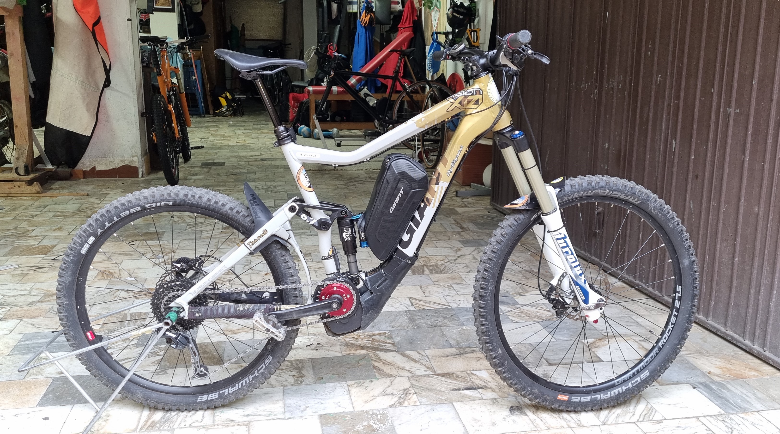

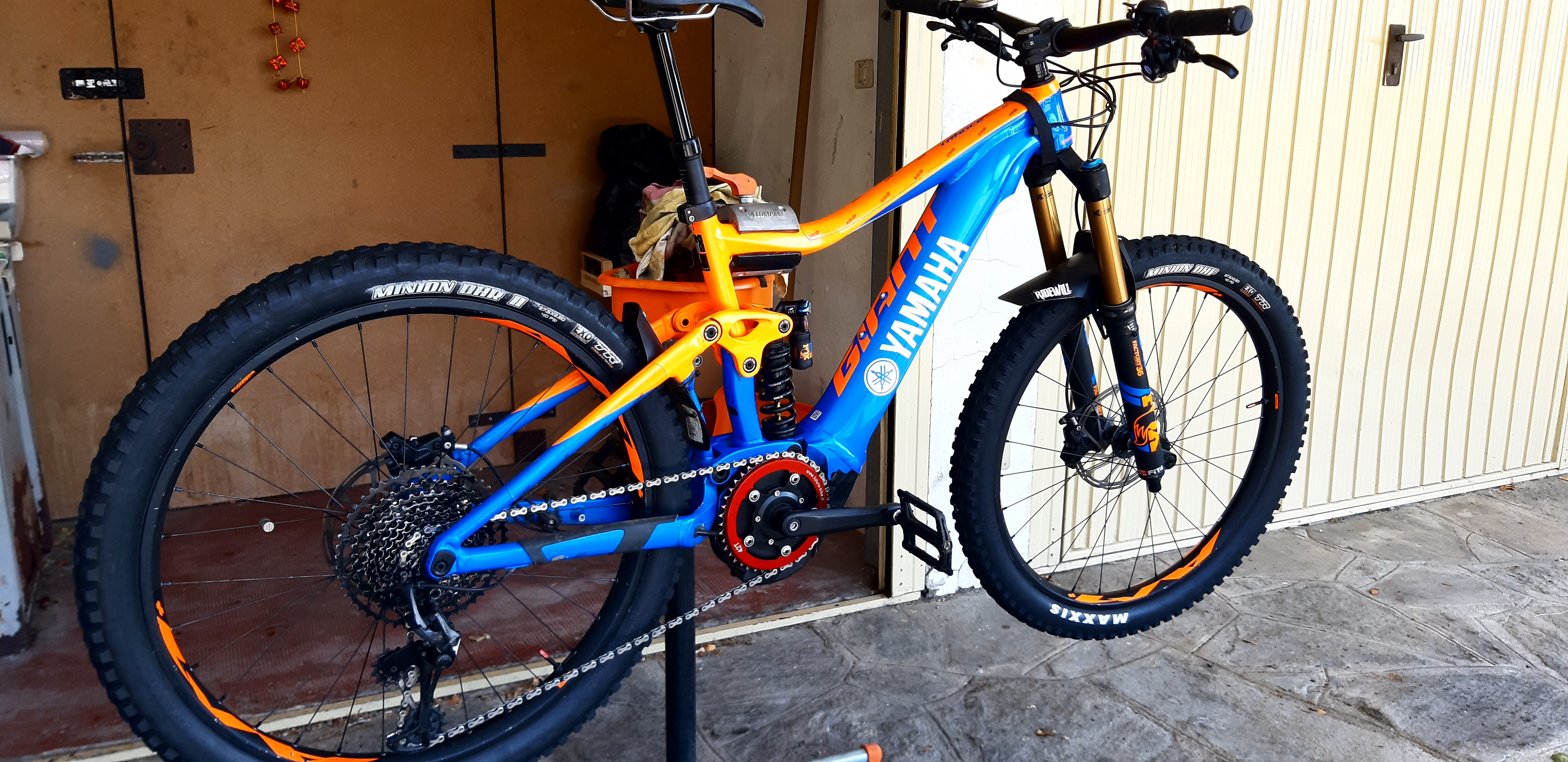

                       Salve, mi sono appena iscritto al forum e vorrei sapere poi come è andata a finire con il montaggio del Tongsheng sulla X100 Rockrider. Grazie
                 fede73
                 101 Messaggi  |
                       Inserito il - 29/11/2022 :  12:22:43
                       ciao io lo ho montato sulla mia Am100s che dovrebbe avere lo stesso movimento centrale. ho allungato il perno usando quello della futur bike , col senno di poi non lo allungherei il motore diventa fragile e non ne vale la pena se lo dovessi rifare si monta senza prolunga ma accorciando il telaio dove vi è il movimento (cosa che poi ho dovuto fare comunque per la linea catena che non è accettabile). serve anche costruire una boccola eccentrica se hai il mio stesso movimento centrale. filettare non è banale m30x2 io lo ho fatto ma ho esperienza in officina e con macchine adeguate altrimenti è rischioso. nel mio caso alla fine ho preferito comunque tagliare e se devo tornare indietro (non credo mai)modificherò il movimento centrale e lo riadatterò (ma lo puoi fare se hai a disposizione un tornio). in ogni caso   la bici è pero uno spasso |
                 fede73
                 101 Messaggi  |
                       Inserito il - 29/11/2022 :  12:24:20

                        |  INOX54 ha scritto:
  |  Barba 49 ha scritto:
  Cpon i Bafang si va bene anche in fuoristrada, basta usare un acceleratore e non il pas...
  come si comporta l'acceleratore ? io non ho esperienza , se reagisce come quello di una moto ok ,se no non va bene per i passaggi delicati .
  IO L ACCELERATORE CON IL TONGSHENG LO USO IN ALCUNI PASSAGGI DOVE NON SI RIESCE A PEDALARE.... SAPPI PERO' CHE NON SPINGE AL MASSIMO DELLA POTENZA, CIOE' NON E' CHE SALI SENZA PEDALARE PER NIENTE E' UN GROSSO AIUTO DOVE PER UN ATTIMO DOVRESTI SMETTERE DI PEDALARE, E MAGARI NON RIESCI A SUPERARE UN OSTACOLO
    1681,83 KB |
                       Modificato da - GXOEBIKE in data 06/12/2022  10:29:18 |

                        |  GXOEBIKE ha scritto:
    1681,83 KB
  Bella ,anch'io ho kittato una Giant pero' col 36v . se potessi montare una batteria 48v al posto della attuale cambierei il motore con uno da 48v 500/750w e naturalmente acceleratore.
    3793,04 KB |

                 muinos
                 243 Messaggi  |
                       Inserito il - 06/12/2022 :  22:44:31
                       [/quote] Bella ,anch'io ho kittato una Giant pero' col 36v . se potessi montare una batteria 48v al posto della attuale cambierei il motore con uno da 48v 500/750w e naturalmente acceleratore.
    3793,04 KB [/quote]
  Scusami, ma come hai adattato il tsdz2 al telaio? |
