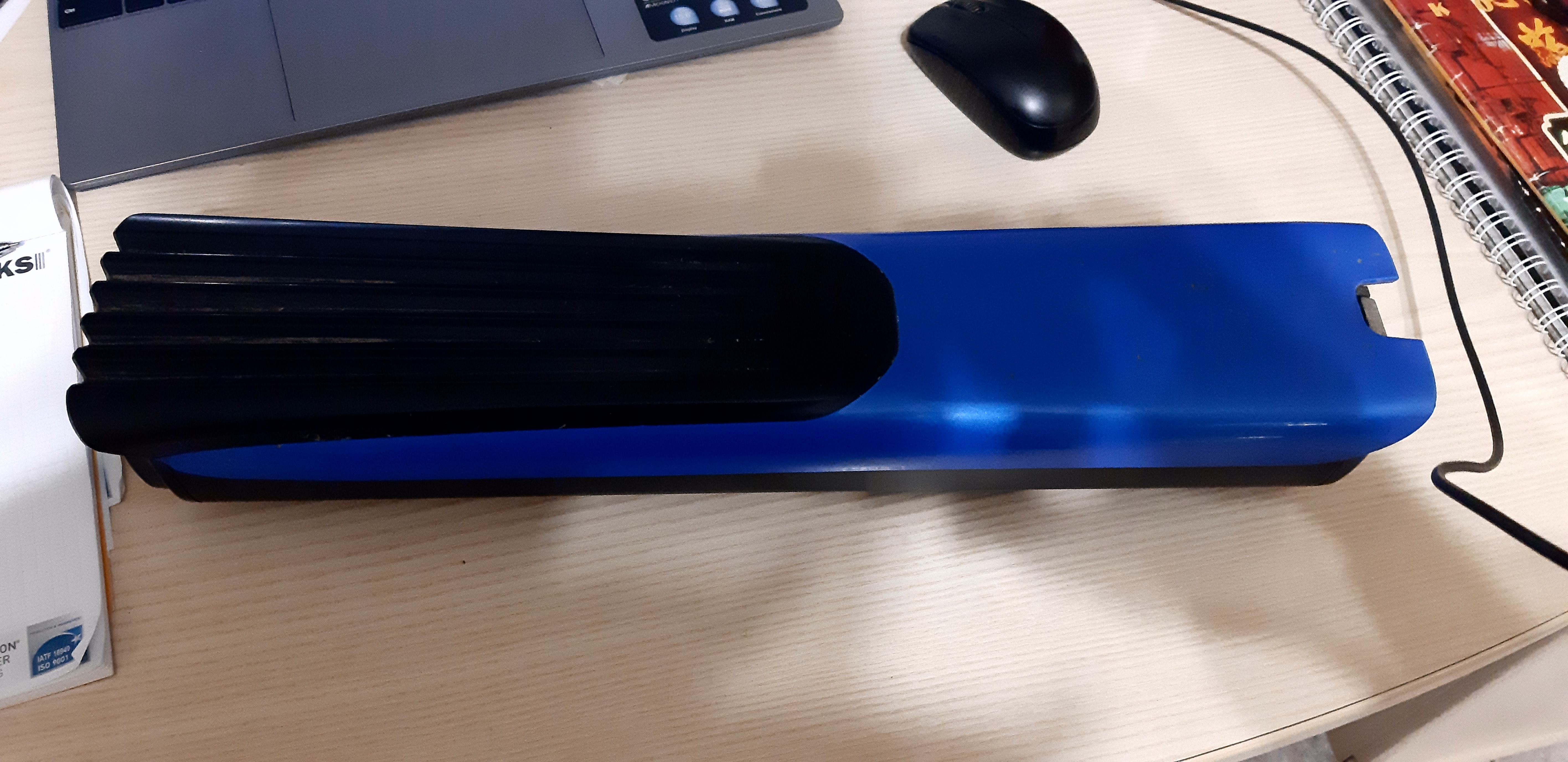

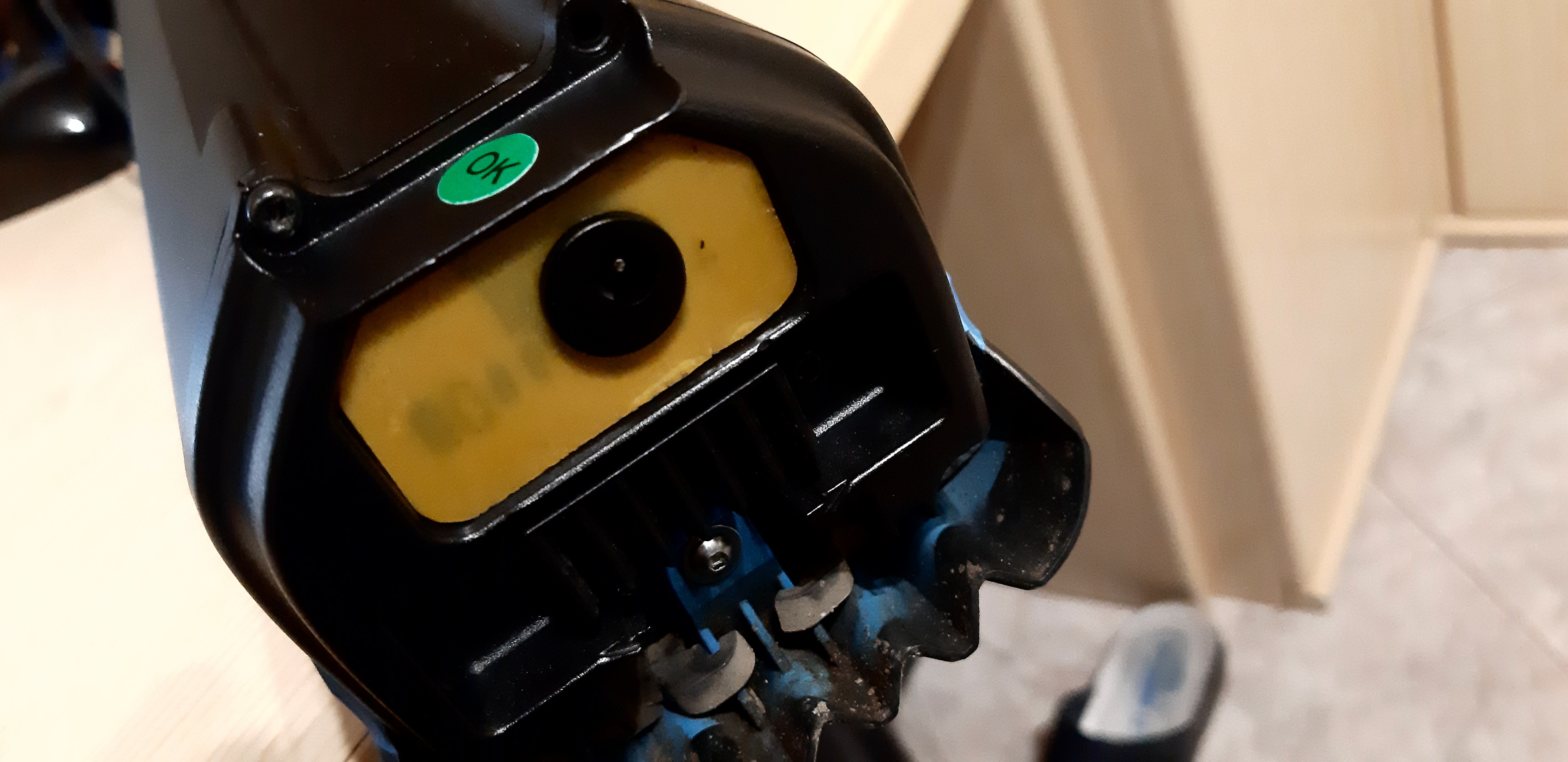

INOX54
526 Messaggi
Inserito il - 07/12/2022 : 17:55:38  Mostra Profilo  Rispondi Quotando
GXOEBIKE ha scritto:
chiedevo la batteria come l hai integrata? che materiale hai usato per coprirla
la batteria in uso e' quella originale a cui ho fatto sostituire il bms.
certo ho dovuto togliergli la gomma fusa di protezione ma la cosa non e' stata problematica . si vede il tutto sempre nella discussione
Recupero motore yamaha.
eccola in attesa di ricarica ,e come puoi vedere sulla 2 foto ho fatto mettere
il connettore di ricarica per cui non la posso ricaricare da montata ma volevo evitare al massimo fili e collegamenti "superflui".
3269,23 KB
3049,22 KB
ON
