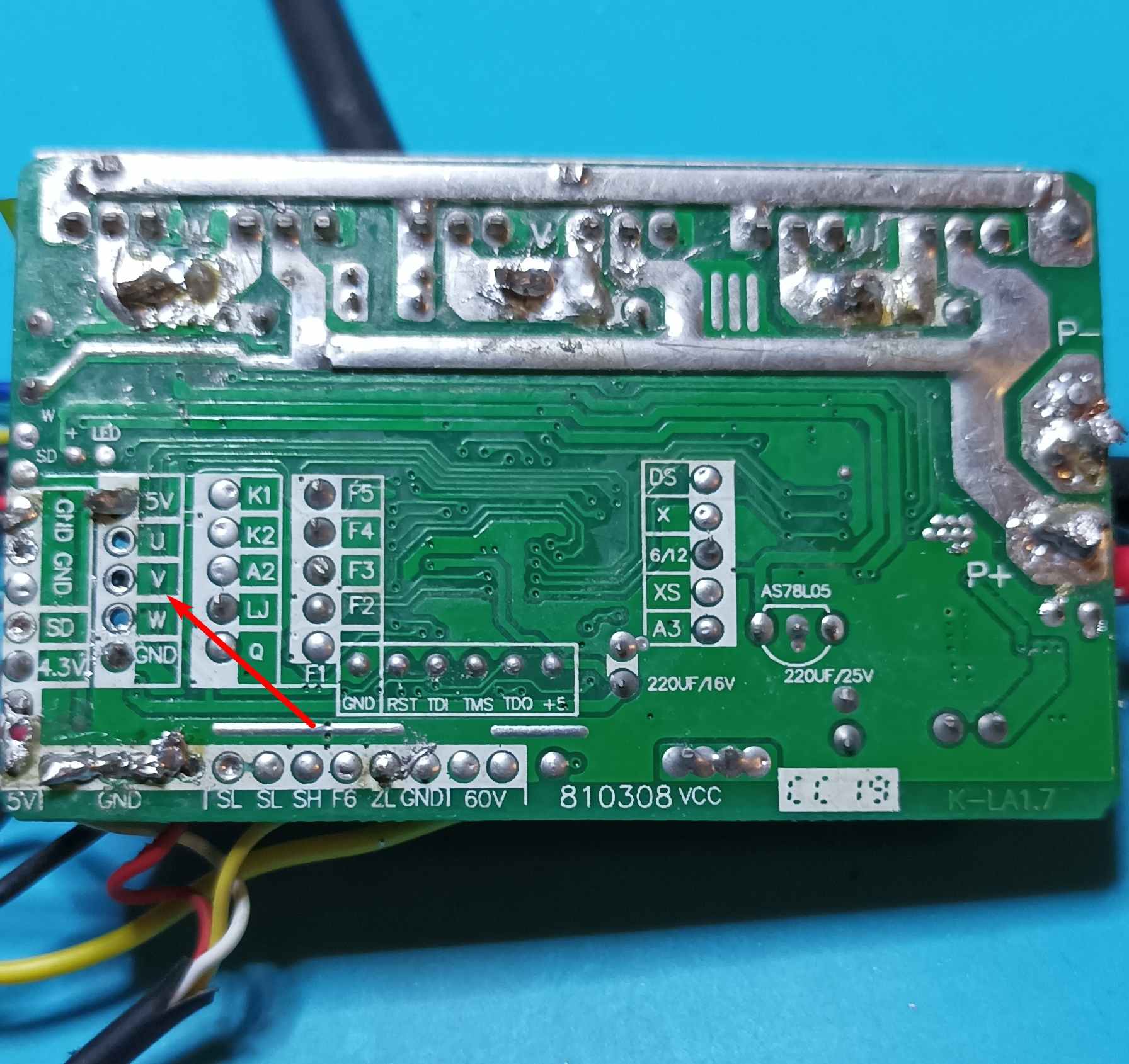

Buongiorno a tutti, devo ripristinare una centralina di un amico che si è divertito nel fai da te togliendo tutti i fili che secondo lui non servivano (non so per quale mezzo) ora io vorrei ripristinare i collegamenti dei sensori di Hall, il + e il - li trovo, ma vorrei ripristinare la colorazione dei fili sui piedini U,V,W.
Qualcuno sa aiutarmi ? Grazie.

Siccome su ogni centralina i colori sono collegati "ad capocchiam" è ben difficile risponderti, i cinesi non seguono alcun codice di abbinamento tra fase e colore...

Questa centralina è una S866, e curiosando su internet vedo che i connettori dei sensori di Hall hanno quasi tutti la stessa piedinatura, ovvero guardando il connettore lato fili e lasciando il rosso(+) in alto a sinistra e il nero(-) in alto a destra, la fila sotto è rispettivamente Blù-Verde-Giallo, però i quali non saprei dove collegarli (U-V-W)

Infatti, è proprio questo il problema, ogni volta che sono stato costretto a sostituire una centralina con una di altro tipo NON ho mai trovato corrispondenza, quindi o qualcuno possiede una centralina IDENTICA alla tua e dopo avela aperta di da un dritta oppure non hai certezze.
