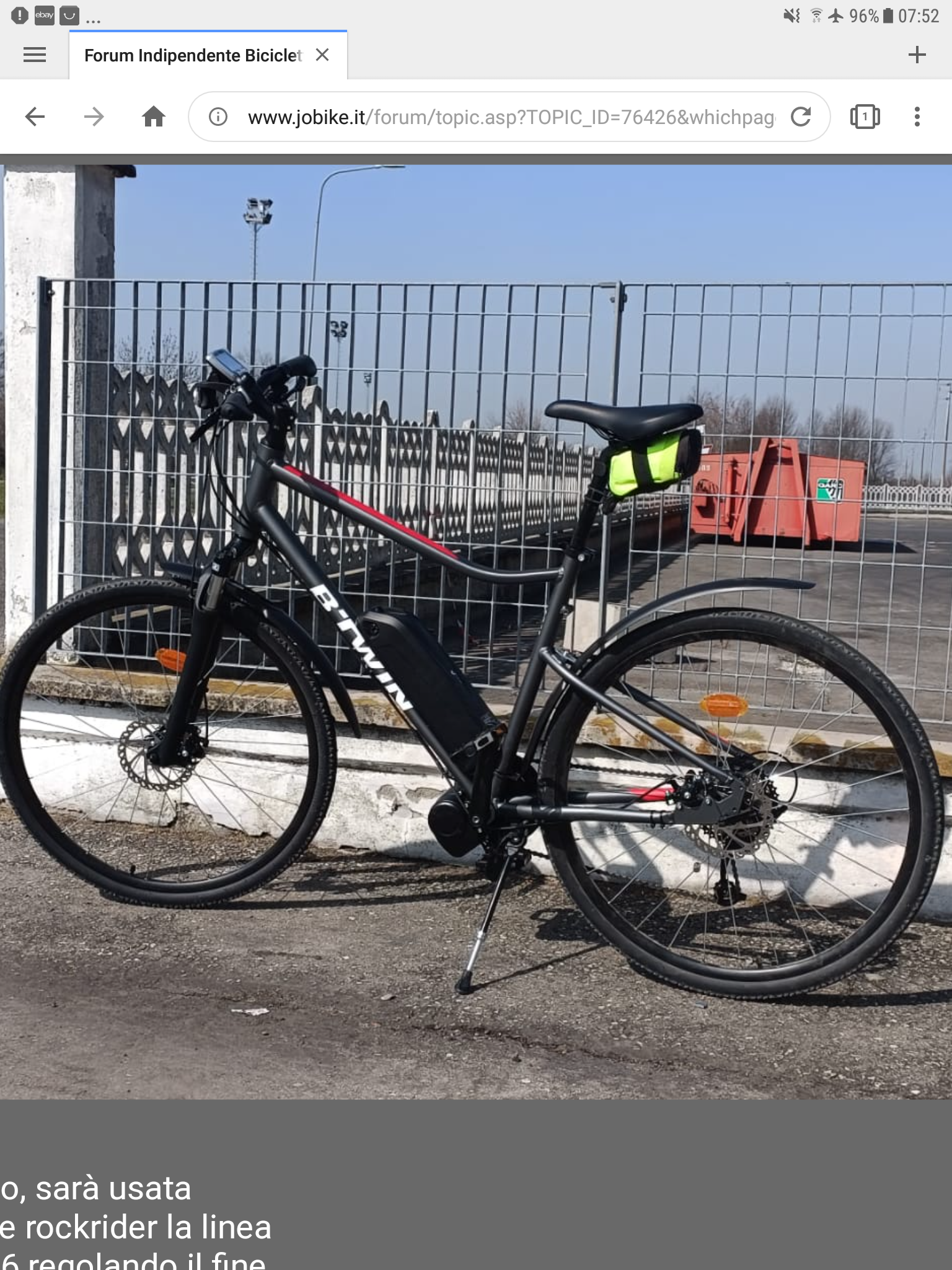

2681,97 KB
Lo fatta a marzo per un amico, non ci sono problemi con il montaggio, ho solo sostituito il pacco pignoni l originale è 11 36 la linea catena sul 36 è pessima, ho messo 11 42 regolando il fine corsa del cambio sul penultimo rapporto, ma se la usi solo in pianùra non avrai nemmeno questo problema
