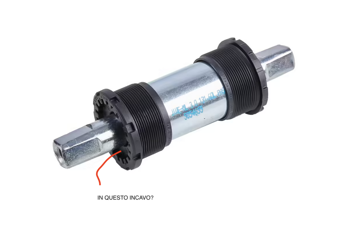

Ricollegandomi a quanto scritto da Barba 49 (e ringrazio anche lui), io non ho mai smontato un movimento centrale, ma ho visto che non dovrebbe essere un problema. Una domanda però sul tuo suggerimento:
per logica (la mia ma non sono esperto), lo spessore funzionerebbe se lo mettessi dove ho indicato in foto allegata, quindi all'esterno del movimento stesso, nell'incavo. Ma se metto li 5-6mm di spessore di rondelle, rimontando corona e pedale, al pedale non mancherebbe materiale del perno quadrato? Grazie ancora.

Inserito il - 17/06/2022 : 13:21:44  Mostra Profilo Invia a Barba 49 un Messaggio Privato  Rispondi Quotando
No, lo spessore va sul corpo del movimento centrale, occorre un rondellone con il buco grande quanto l'esterno delle due filettature da montare sul lato destro, esattamente dalla parte opposta rispetto a dove hai fatto il segno!!! Non va disassemblato il movimento, va solo tolto, montato lo spessore e poi reinserito nel tubo del telaio!!!
L'alternativa sarebbe misurare la lunghezza dell'asse attuale e poi acquistare un movimento centrale più lungo di quel tanto che basta per scongiurare il problema del disassamento: Se ad esempio la tua corona fosse troppo interna di 4mm dovresti acquistare un movimento centrale da 8-10mm in più, 4-5mm per parte...

Se a ruota anteriore frenata la ruota stessa avanza o indietreggia di ca 1 cm, fiondati e falla cambiare: mozzo difettoso. A me in una sede hanno detto che era ok, in un' altra l'hanno sostituita...
Movimento centrale: all'epoca ho cercato in lungo e in largo e NON ne esiste uno adatto che sia più lungo di questo Neco, adottato per compensare il disassamento pazzesco fra corona e motore. La soluzione migliore è cambiare corona, e quella della E-ST 500 è la soluzione, avendo un offset maggiore. O comunque una più piatta. Vai da un negozio Decathlon e mostra al tecnico la differenza. Fra tubo del carro posteriore e corona, sulla E-St 500 passa il dito mignolo, sulla 100 no.
Purtroppo, se noti la corona originale Miranda, è troppo "bombata" verso l'interno, si potrebbe metterla alla pressa e "appiattirla" di 3-4 mm, ma non so proprio come verrebbe...
