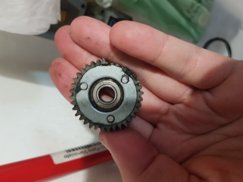

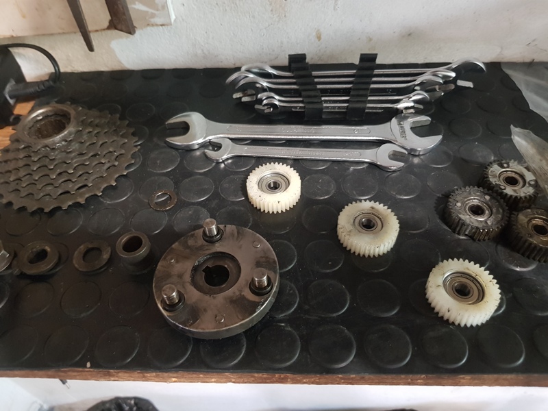

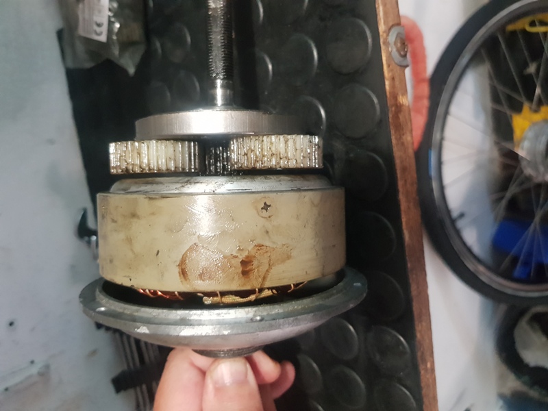

Tutto ok, ho smontato il piattello e gli ingranaggi misuravano 11/11.5 il rivenditore li aveva solo da 12 ma essendo più alti i seger di tenuta non si riusciva ad inserirli in sede, quindi mi ha messo gli spessori del piattello un pelino più bassi in modo da recuperare quel mezzo millimetro.Rimontato tutto e funziona perfettamente.Allego un pò di foto.

Due sono venuti via subito, l'altro ho fatto leva con un cacciavite piatto.Ho messo un bel pò di grasso e rimontato il tutto.Cmq il lavoro di per se è abbastanza semplice e credo sarebbe opportuno ogni due anni smontare e ripristinare il grasso.Grazie a tutti e buona strada.
